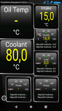

Ahojte, chci se zeptat, používám ze zajímavosti už pár dní adaptér ELM 327 do zásuvky OBD II a aplikaci Torque Pro. A dle printscreenu se vůbec nehlásí čidlo teploty oleje. Čím to je, nevíte někdo? Že by ho A8G vůbec neměla resp ECU neposkytuje výstup z tohoto čidla? Jde mi jen o sledování teploty během zahřívání motoru na provozní teplotu. Táta to má v palubním PC i v obyčejné oktávce 1.6 TDI, tak je mi s podivem, že to Honda nemá. Možná třeba až pozdější modely... Díky za info.

Čidlo teploty oleje A8g (nebo alespoň K24) má, ale diagnostika ho špatně čte a to i dokonce orig Honda Velmi šťastný

Kurde... Velmi šťastný Tos mě nepotěšil. Díky za info...
