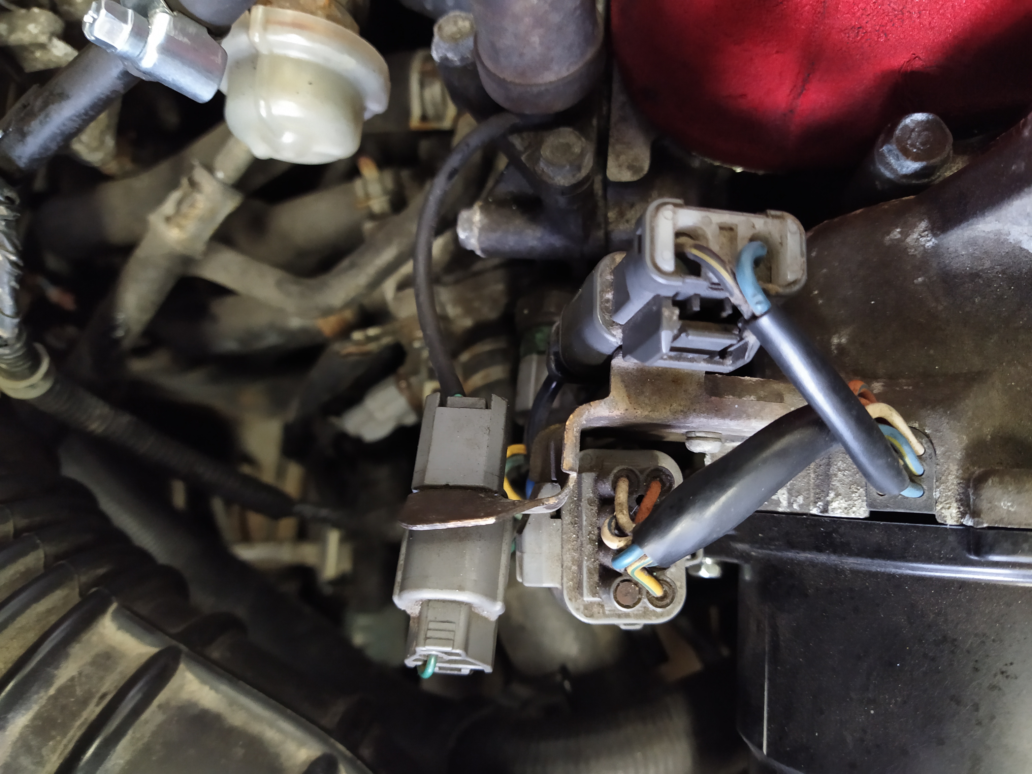

Petr.K je teď offline  Petr.K
PříspěvekZaslal: 3.3.2020 , 12:26   Citovat
Posílám foto rozdělovače
IMG_20200303_122429.jpg, 4.22 MB
IMG_20200303_122435.jpg, 4.3 MB

monty je teď offline  monty
PříspěvekZaslal: 4.3.2020 , 19:13   Citovat
fotky nic moc spíš bych ocenil fotku pod víčkem na snímače tam by to bylo 100% ,podle konektoru bych tipl, že je to dobrý ,že to je verze se třemi snímači a pak by mělo stačit jen bud redukci nebo upravu toho A konektoru.
