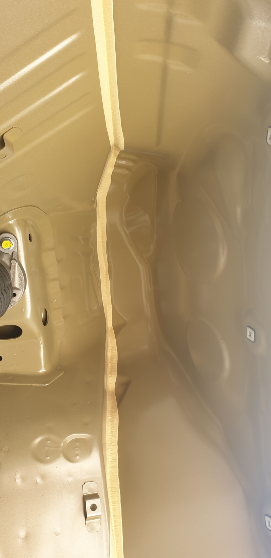

PříspěvekZaslal: 17.4.2020 , 18:44   Citovat
Taky bych na podběhy - karoserii zvenčí nic nelepil, přeci jen se v okrajích může držet marast a detailně to nikdy celé nepolepíš.
Dnes jsem si hrál s tím Dichtfixem. Předpoklad se naplnil, šetřili, šetřili... Nebylo tam téměř nic, lehký poprašek barvy a podlaha nad výfuky jen v základce Smutný

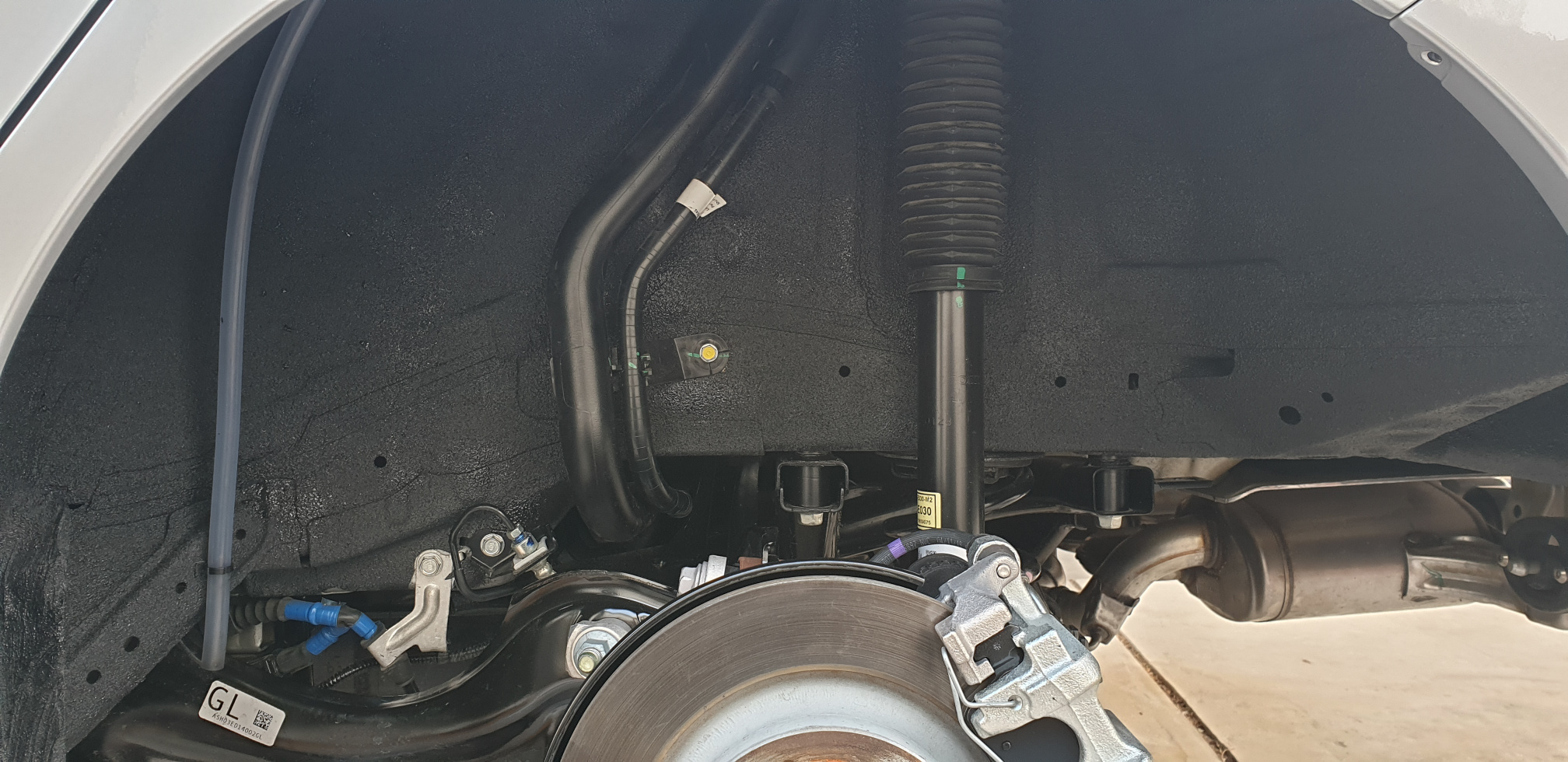

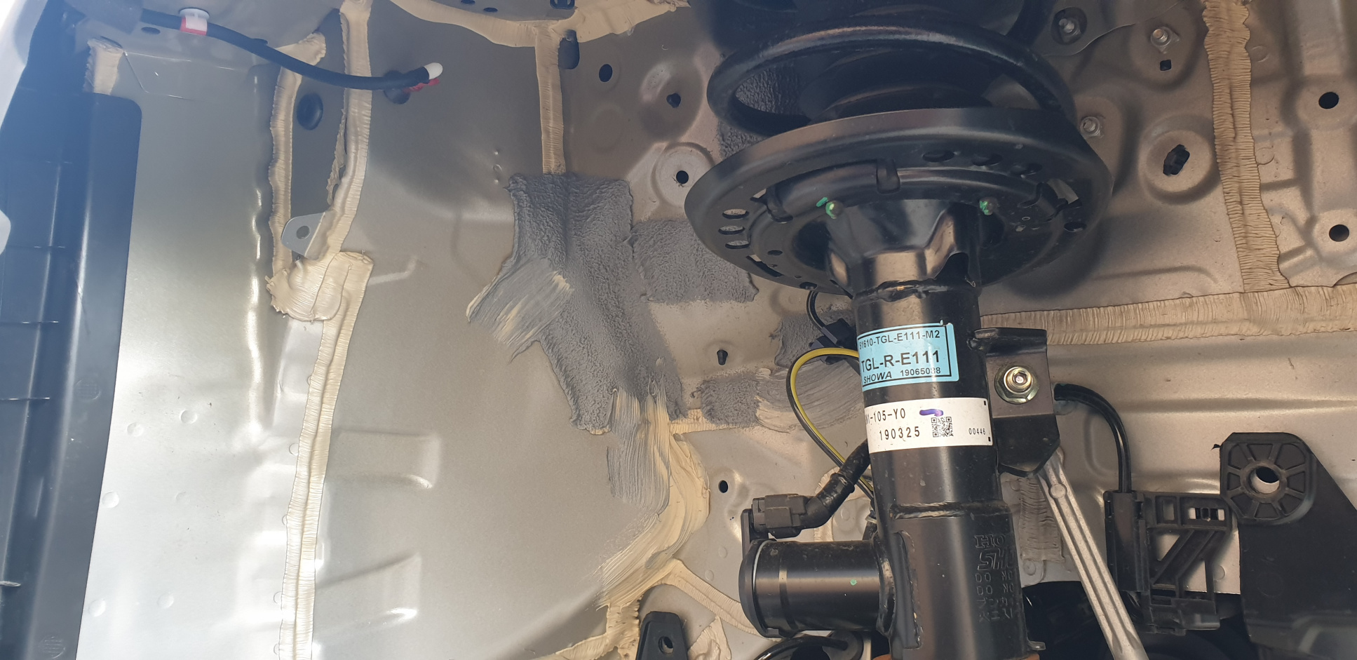

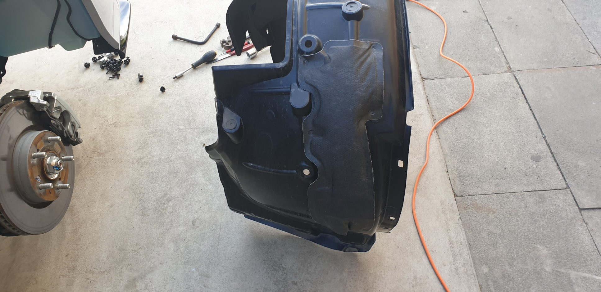

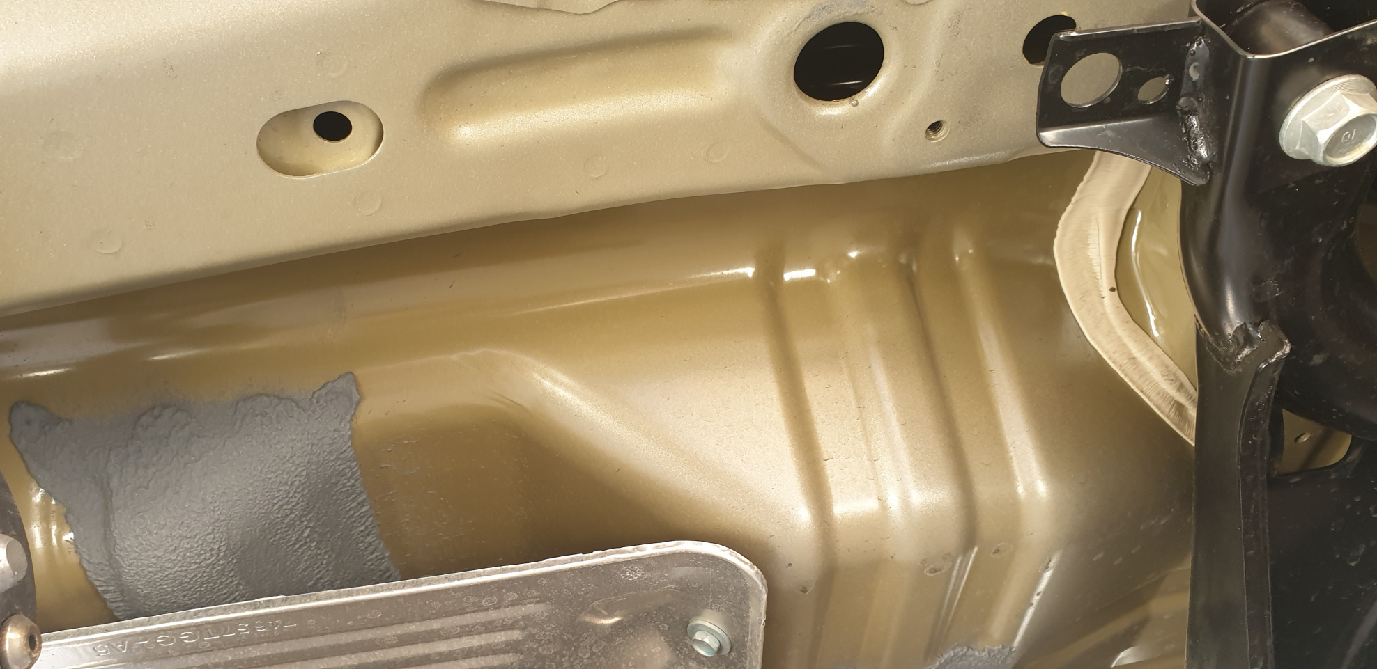

Jinak, dlužím fotky podběhů tak, jak jsou z výroby - názor si udělejte sami to mi hlava nebere Na předním plastovém krytu podběhu, má Honda z výroby jakýsi odhlučnovací materiál. Kdo se bude pokoušet sundávat ten plast, tak vřele doporučuji zadat na tubku "Honda Civic FK fender liner removal". Všechny klipy jdou hezky vycvaknout, až na ty dva hladké, kterými je ten plast uchycen k blatníku. Tohle byl asi největší záděr v práci. Doporučuju taky, aby jste na blatníku, v místě těch dvou zmiňovaných klipů, nalepili tak 3 vrstvy lepící pásky, ať si při manipulaci nepodřete blatník. Amíci jsou hov.da a páčí tam šroubovák, aniž by si provedli ochranu laku blatníku před poškrábáním.
Tak, jak šly zadní kryty podběhů fajn demontovat, ten předek mi trval tak 2x déle. Zase je třeba méně antikora, ten podběh je, oproti zadnímu, sotva poloviční Úsměv
