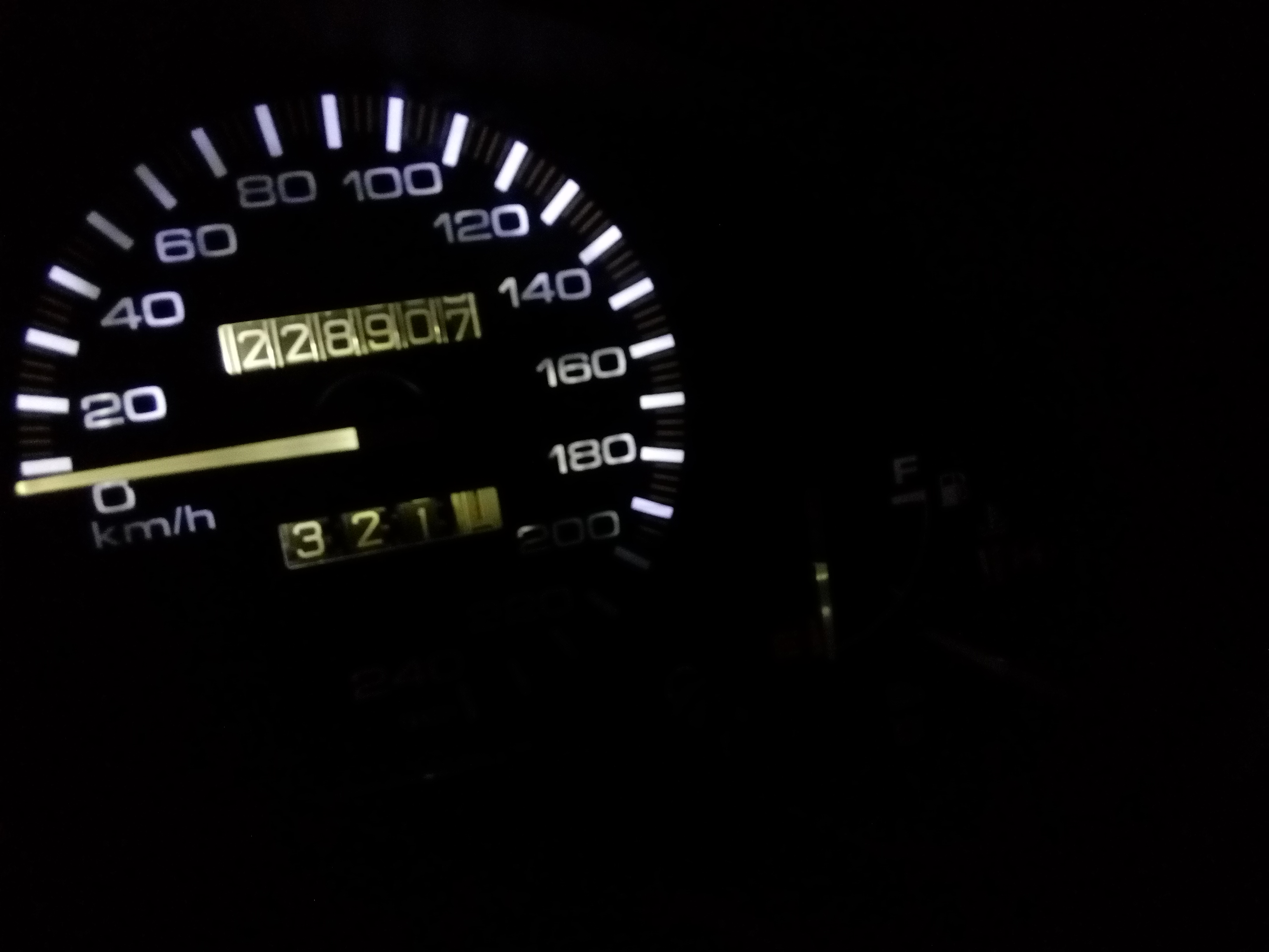

Ahoj klubáci. Poradí někdo co s tím? Viz. příloha. Podsvícení ukazatele paliva a teploty vody nejde vůbec. Díky Honda Velmi šťastný Velmi šťastný

Vyndat budiky, dat nove zarovky a svitis dal.

Jo? tak super. Jsem myslel ze bude treba propajet nejaky obvody. Tak to snad zvladnu Je to tam. Je to tam. diky

Tady k tomu najdeš návody -> tudy odkaz
Včetně hacku, aby se Ti hodiny neztlumili při svícení ve dne Úsměv
