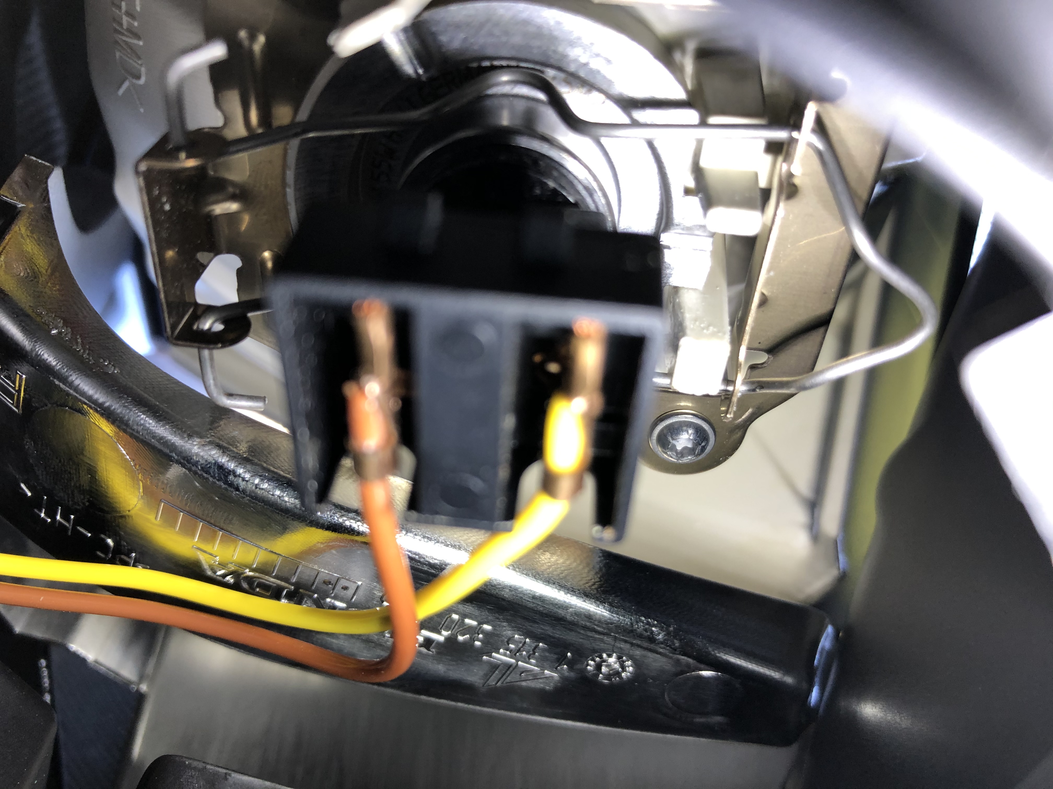

Tak mi to bohužel nejde. Dokážete z obrázku identifikovat co mam zmacknout?
Tak to valím bulvy

Z fotky je to vidět, silně stlač ten drát v tom véčku a současně zatlač na jednu stranu, aby se vyvlíknul z obou zobáčků. Ten drát pevně fixuje tu žárovku.

Pokud to nejde, tak napřed odpoj konektor, pak nahoře přimáčknout a zatlačit doleva (na foto je vidět drážka na odcvaknutí vpravo, ale předpokládám, že stojíš před autem).

Hotovo, všem moc děkuji!
