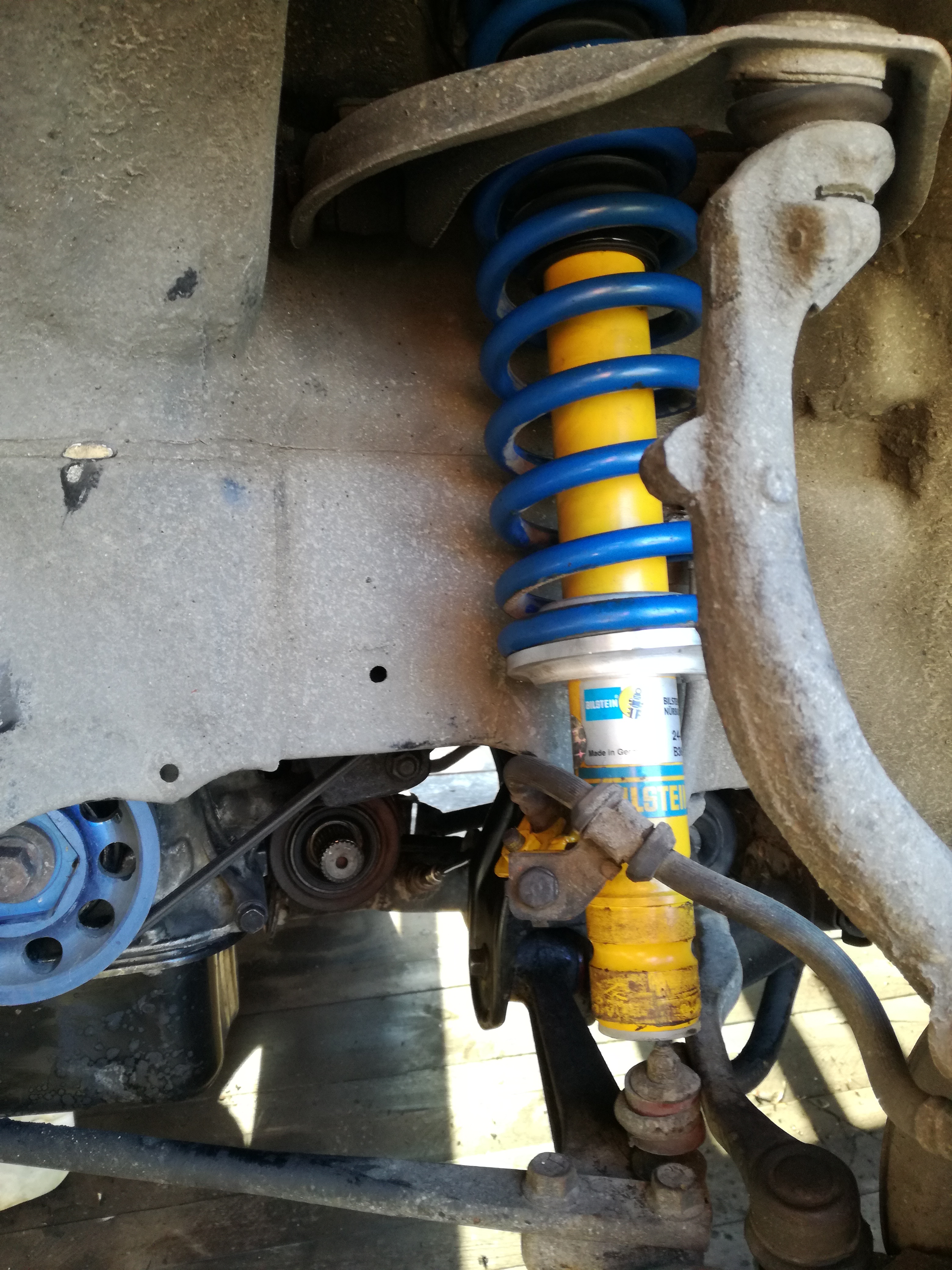

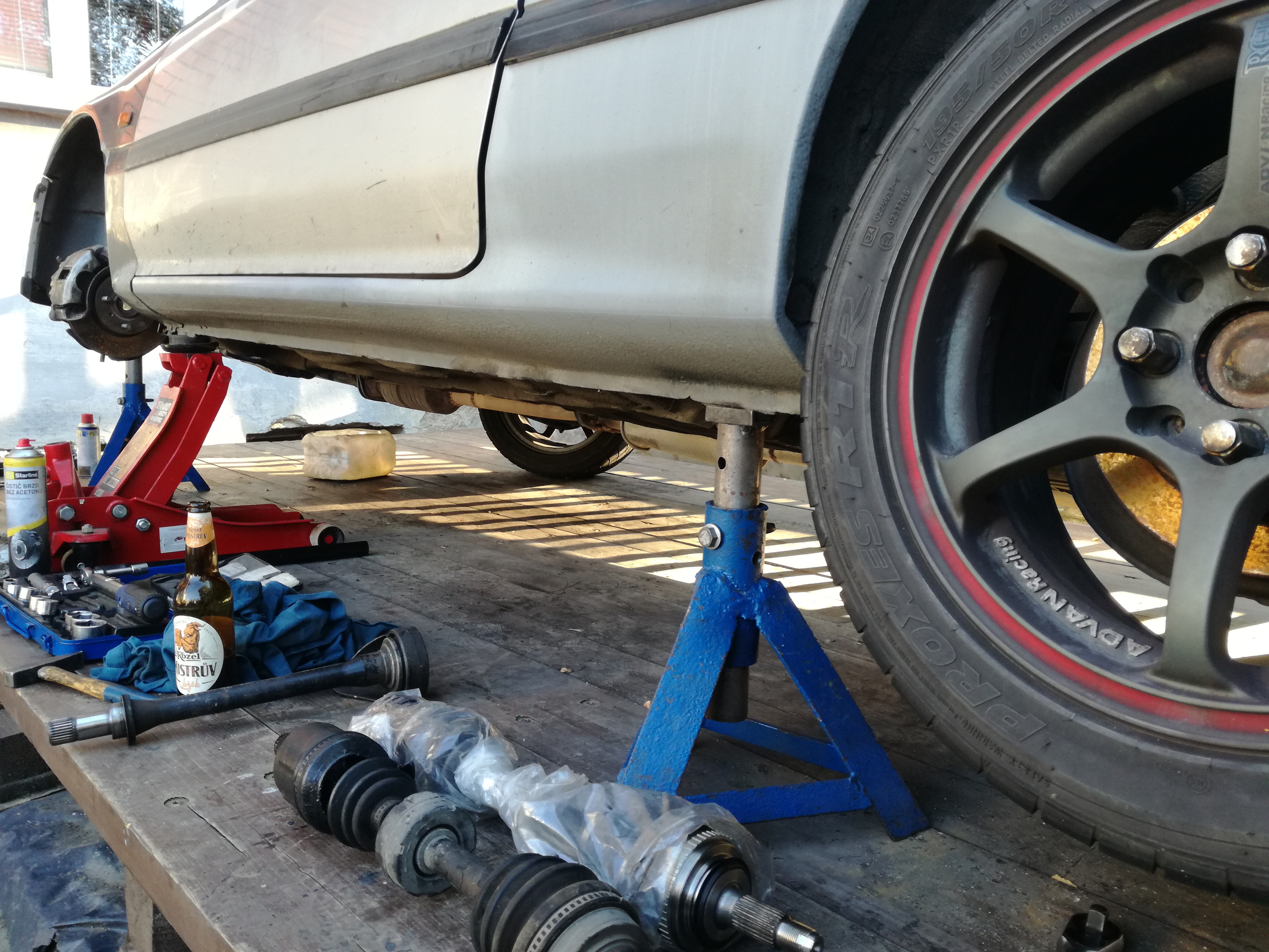

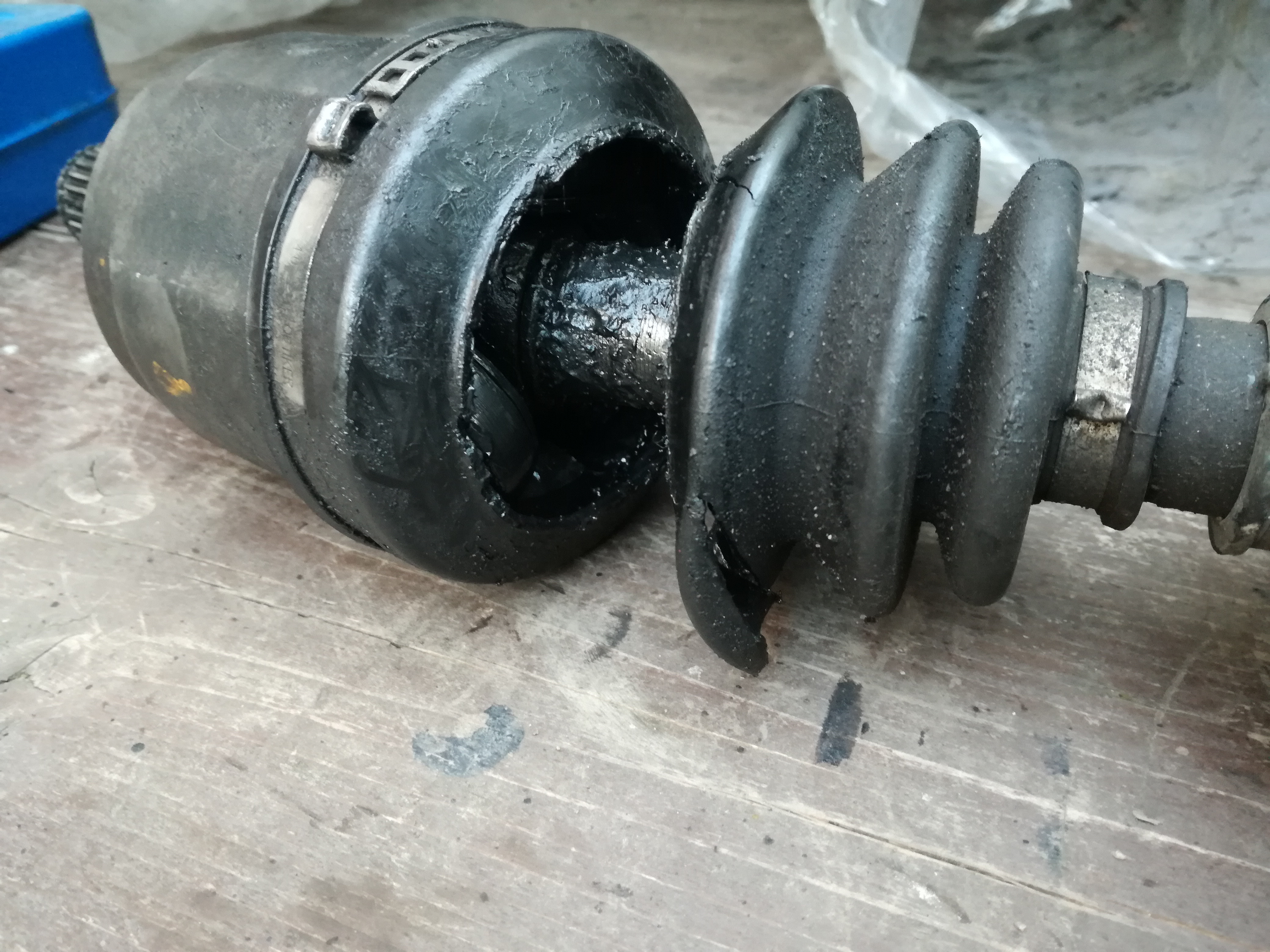

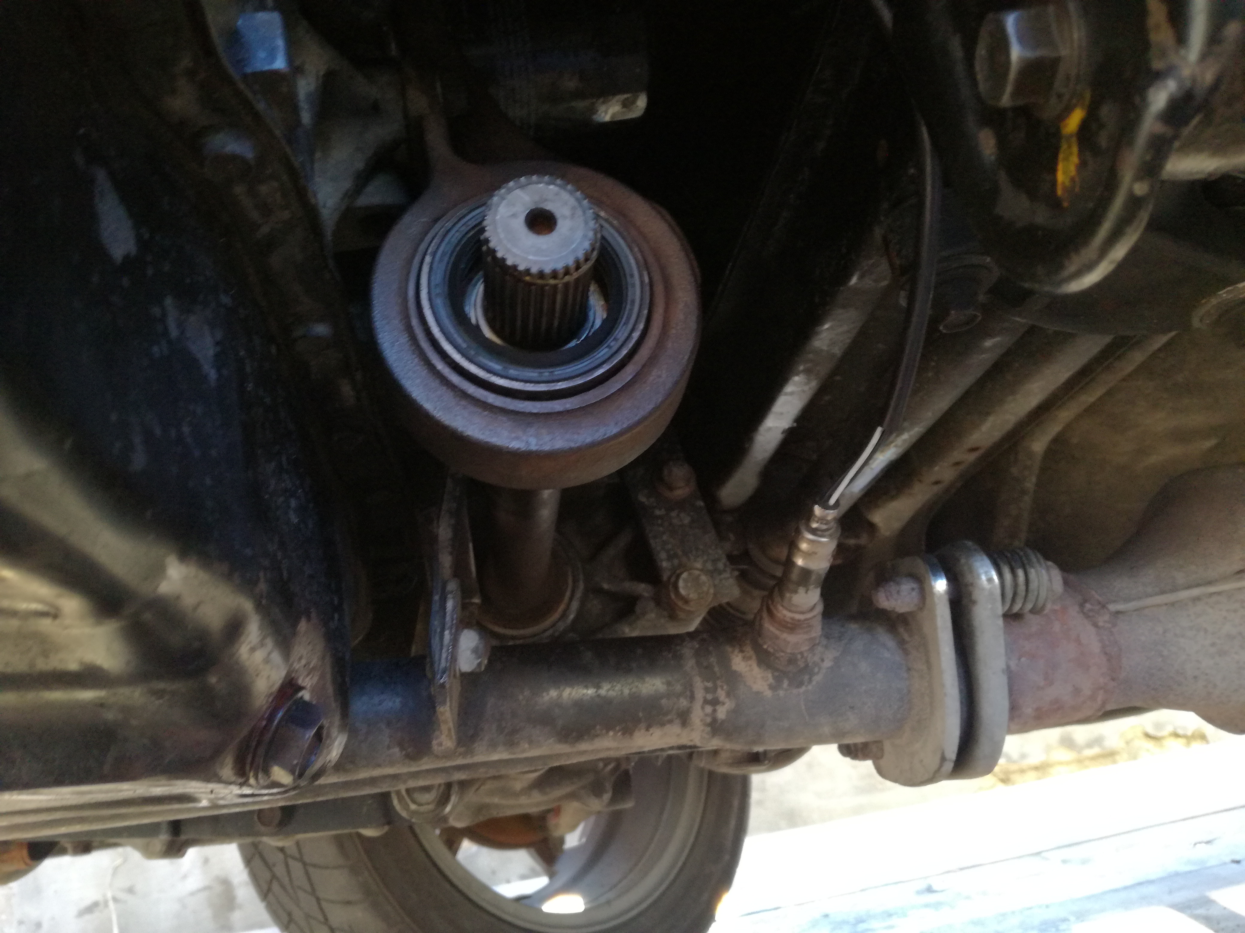

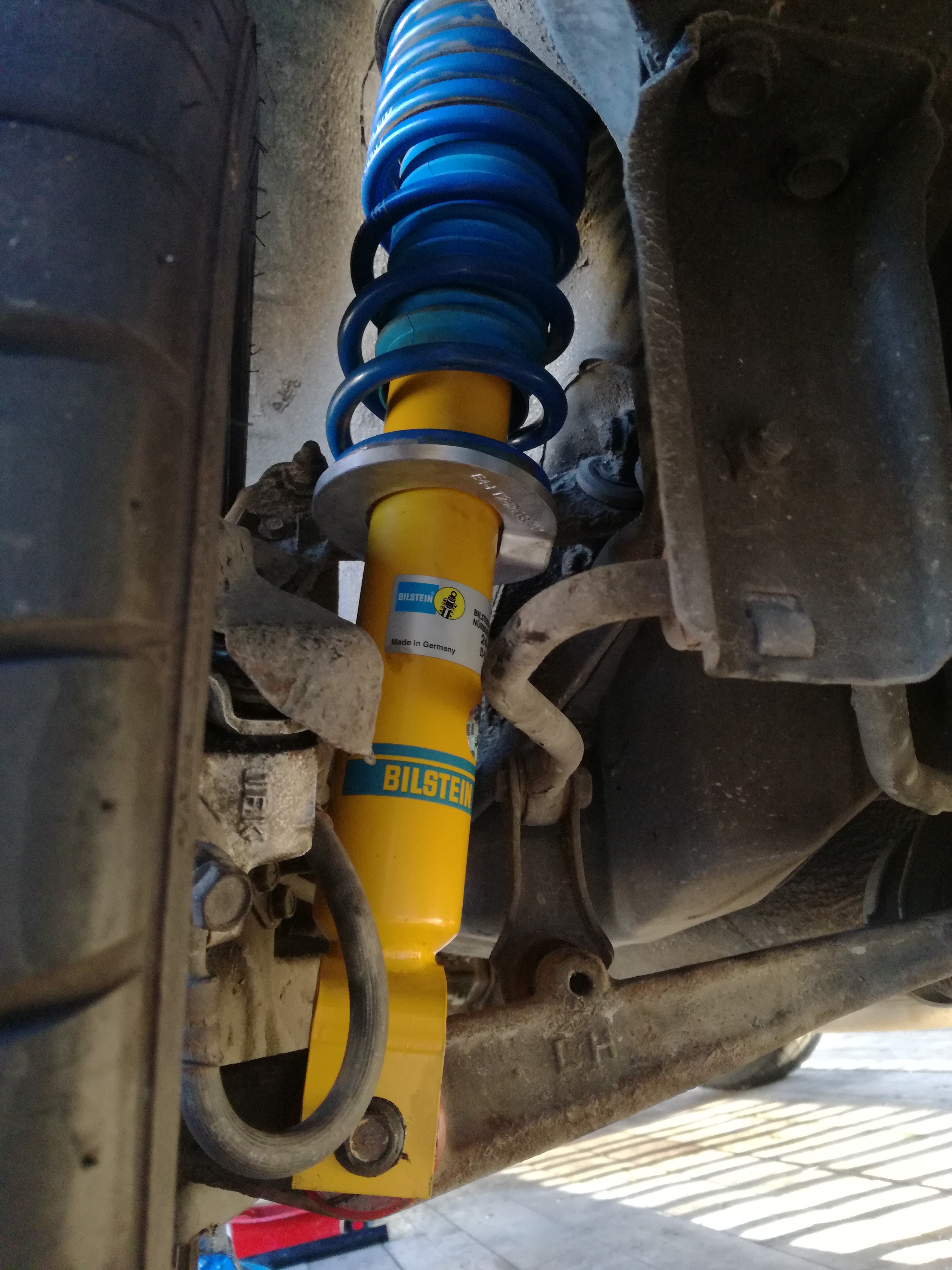

Začalo to zjištěním, že mám na svém C4G (ED7 SWAP B16A1) další vysypaný vnitřní kloub na poloose a po víkendu mě čeká skoro 1.500 km.......a jak to pokračovalo? Úsměv
- nahodil jsem nové poloosy, tentokrát B16A2 do ED těhlic a ITR prodloužení poloosy, trochu kombo Velmi šťastný (díky Minore za to prodloužení je to dobrý )
- rovnou nové tlumiče s PU horním uložením
- při té příležitosti jsem umyl kola a vyčistil brzdy
- namontoval repasovaný hřeben řízení z mého starého crx a osázel novýma čepama a ax.táhlama
- udělal geometrii a pak jí nechal ještě zkouknout a převážit kola s výměnou jednoho ventilku Velmi šťastný
- vyměnil lévé světlo, pak obě seřídil a dopasoval přední nárazník HaHaaa
Přemýšlím, jestli jsem na něco nezapomněl to mi hlava nebere Velmi šťastný HaHaaa
Joo, věnoval jsem tomu tři odpoledne a z toho dvakrát zachcalo pořádnej výtlem je to dobrý
Jinak ta fotka na kozách z boku, to je ideální výška pro výměnu poloos, aby se nemusel vypouštět olej z převodovky....ach ta lenost Hihi
A jak se s tím teďka jede?? už se těším na Slovensko Je to tam. VTEC svatoušek

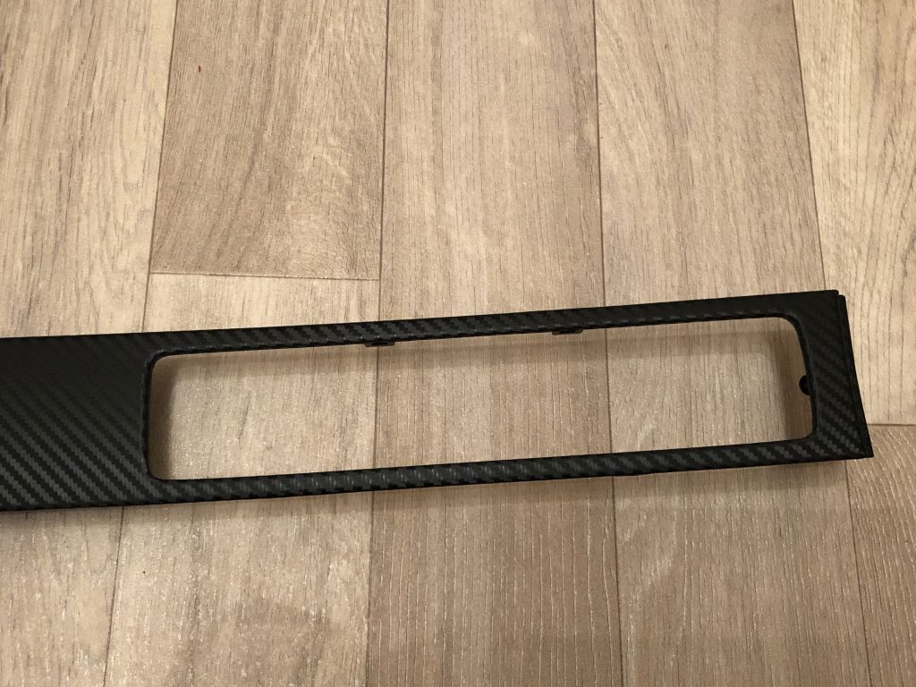

Pokus zbavit se té odporné fialové imitace dřeva nebo co to mělo být (C6g anglán VTi) naštvanej

Dopolední pokračování...

Carbon uz je aut Velmi šťastný radeji cerny mat OK jinak pekné. je to dobrý
Pokut sto moc natahoval tak to z rubu fixni lepidlem

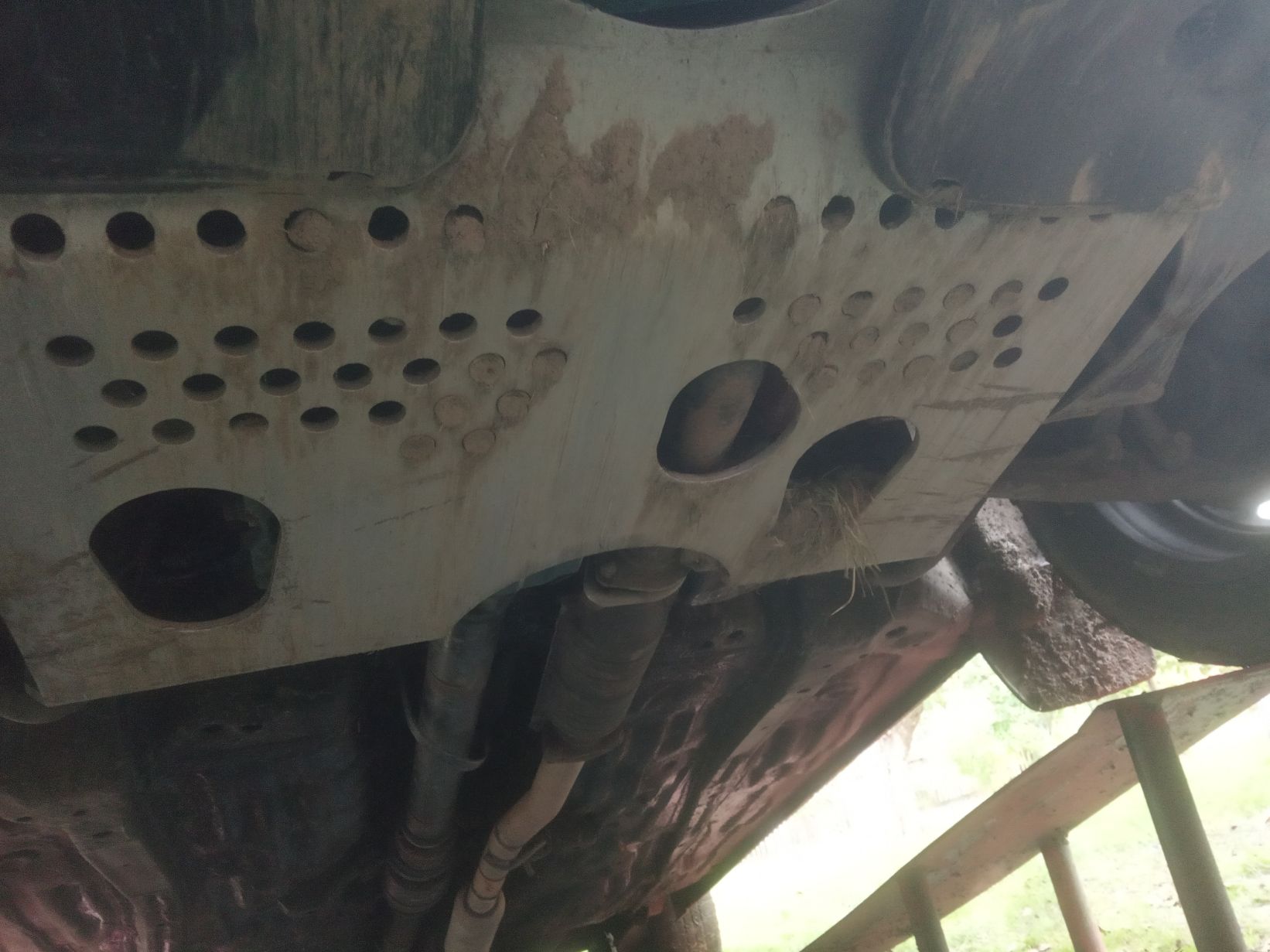

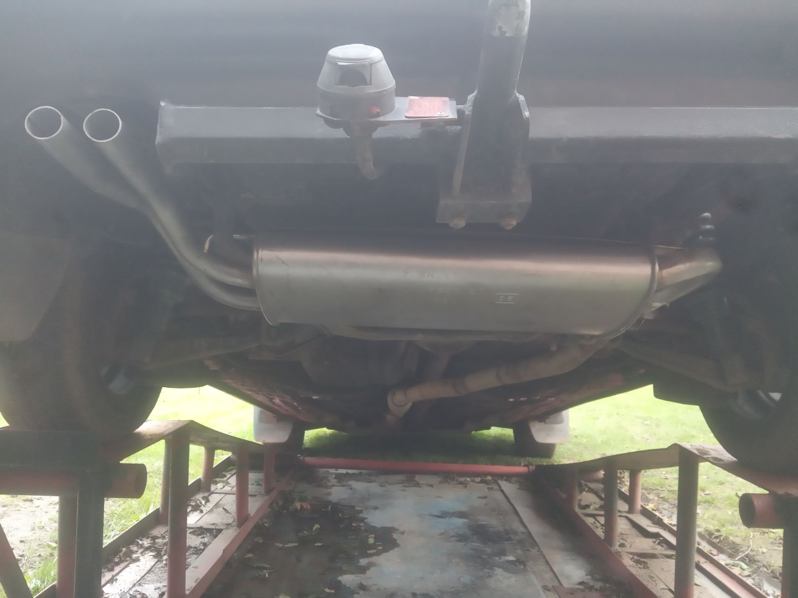

Vyměnil jsem dailyne zadní díl výfuku,když mě tak věrně odvozila kvas do pálenice.A asi 3tuny suti.Uplne jsem zapomněl,že ty bosaly mají z výroby díru na odtok vody, protože poslední jsem dával na a5g.
Je hlučnější než ten děravý pořádnej výtlem .
No a protože jsem asi před měsícem trošku blbnul v terénu,tak jsem se díval na spodek a ta hlína v tom šusplechu byla tak zaschlá,že jsem to musel povolit a omlatit kladivem.Ja si říkal,že jsem urval někde silentbloky motoru a on byl celý položený na téměř vypálené hlíně.
S Hondou je dycky sranda.

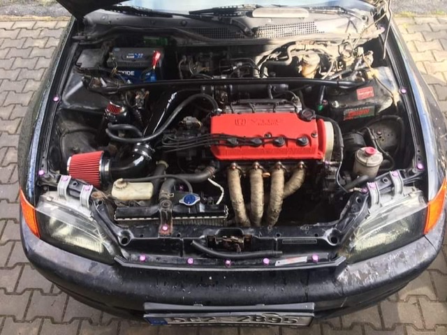

Tak dnes jsem se dostal k pripojení všech potřebných věci na witer-car. Puvodni b7 prošla klika ven a swap d16z6 se zadrel takže niní minime VTEC
První km za mnou chcete to ještě geometrii a doskladat interiér.
Jen divné origo D16z6 jednotka a točí jen 6,5 což mi přijde málo Ble

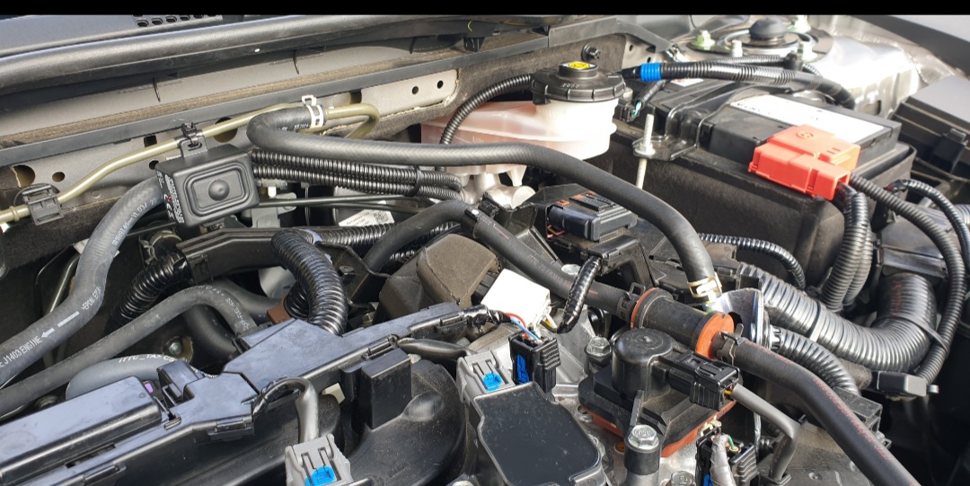

Nejsi sám, na zimácích mám auto taky výrazně tišší, holt nová doba Úsměv
Já dnes, po předchozí návštěvě kuny, nebo jiné chlupaté a kousavé potvory (naštěstí bez následků, jen se tam vykadila), namontoval plašičku.

Jopeeeno prevence je základ OK to má vlastní baterii?
Příspěvky: 720 2019 Civic
PříspěvekZaslal: 18.11.2020 , 21:06   Citovat
Neee, však to máš v obrázku, tahám to z akumulátoru auta. Příkon téměř nulový = 0,025W

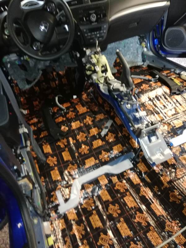

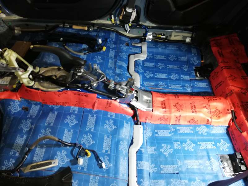

Vytlumil jsem synovi v Toureru podlahu. 1. vrstva Comfortmat Dark D2, 2. vrstva Comfortmat Blockshot.tunel a zadní část Comfortmat Vision
Následně změřeno Zvukoměrem v mobilu, nárust hmotnosti 16kg
při 50 km cca 55-60 db
při 80 km 65-70 db
při 130 km 80-85 db
pocitově prý daleko lepší Úsměv

TO Ivoč: Super fotky. Pohrávám si s myšlenkou přidat k přední kameře i zadní, teď vidím, kudy se dá protáhnout kabel k ní. Ápropos, kde jsou pojezdy sedaček?
Příspěvky: 3048 1999 Accord
Ivoč je teď offline  Ivoč
PříspěvekZaslal: 21.11.2020 , 17:29   Citovat
sedačky vymontovány i s pojezdy je to na 4 šrouby a pod sedadlem rozpojeny 3 konektory
piskot napsal:
Příspěvky: 123 2021 Civic
piskot je teď offline  piskot
PříspěvekZaslal: 21.11.2020 , 17:38   Citovat
Ivoč napsal:
Aha, takže pak díry skrz izolaci a upevnit pojezdy.
O kolik se zvedne výška podlahy? O centimetr? Jak na to pak sedne tapecírung a plasty prahů, atp.?
A těmi bílými příčnými žlaby jde elektrika do dveří a dozadu? Koumám, kudy ten kabel ke kameře protáhnout.

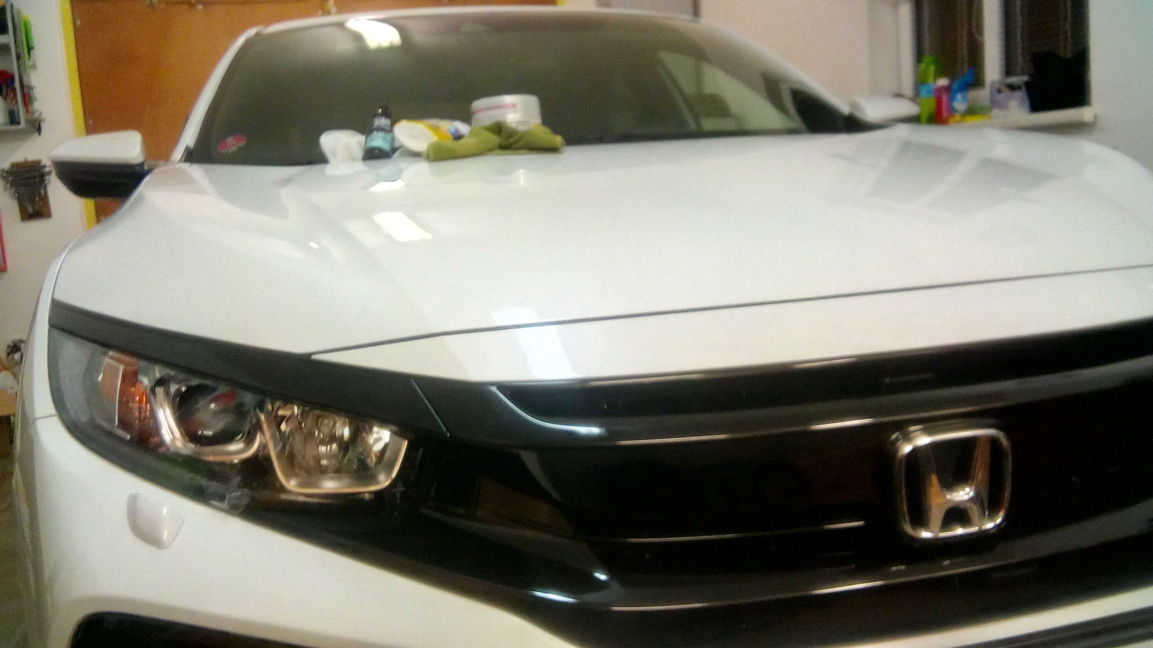

Jen převoskování na zimu mýtí ve 3C je o ruce iv rukavicích.

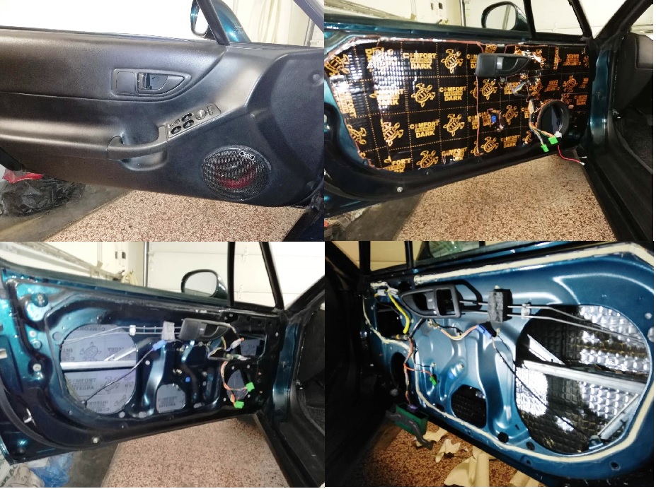

Vytlumil jsem na Del Solce dveře a vyměnil přední reproduktory

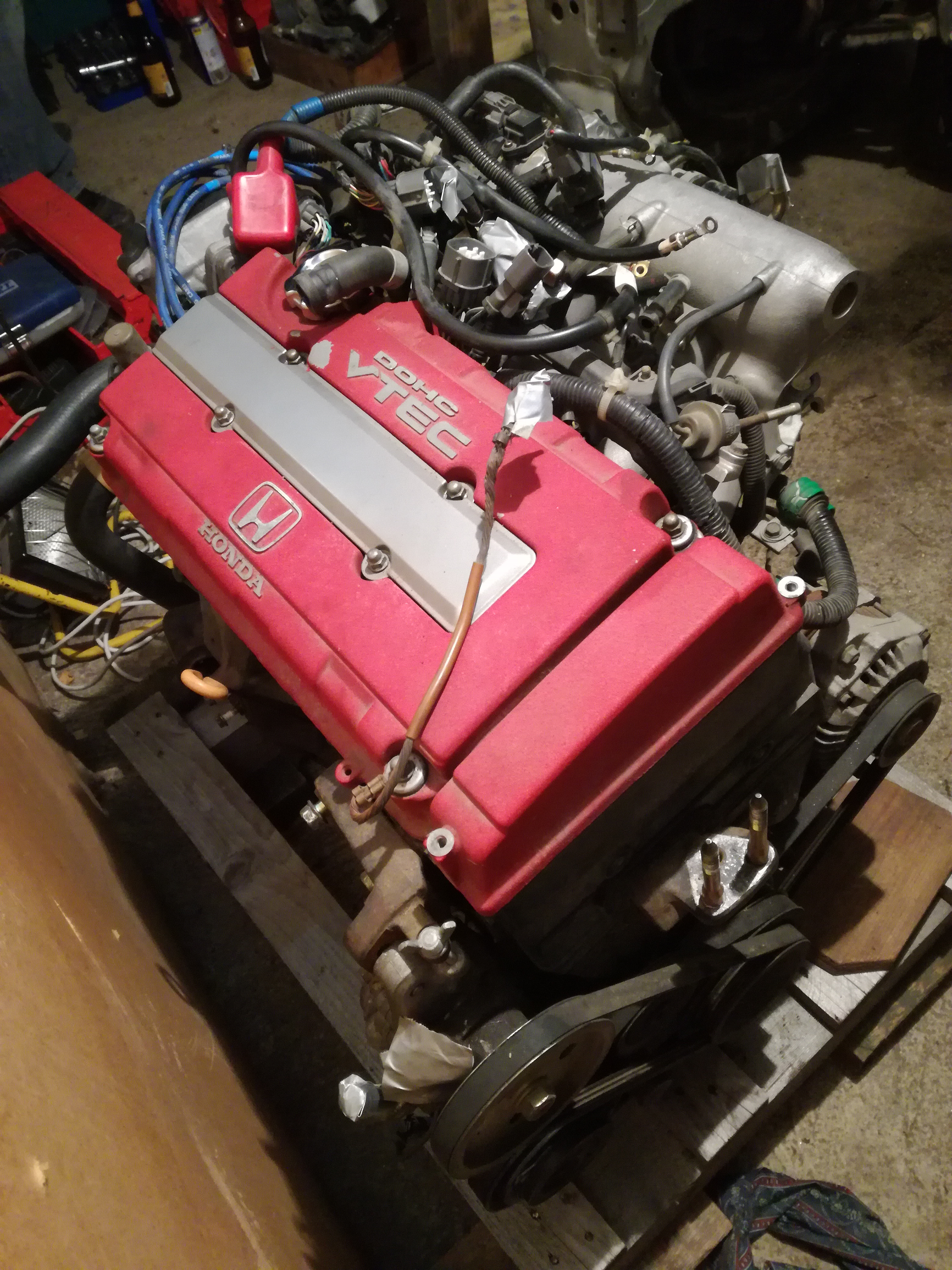

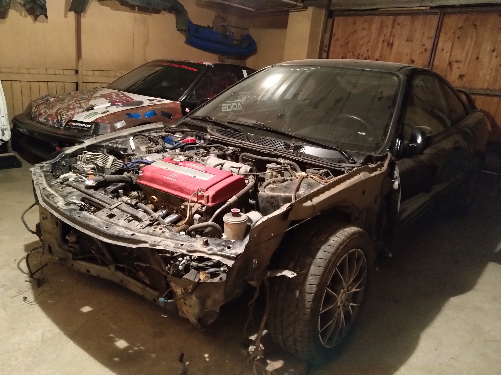

někdo kouká před spaním na filmy, my se rozhodli v osm večer vyndat motor z ITR Velmi šťastný
práci nám usnadnilo odřezání kusu nosníku a brýlí - auto je po výletu do pole, takže se stejně budou vařit jiné Mrk
