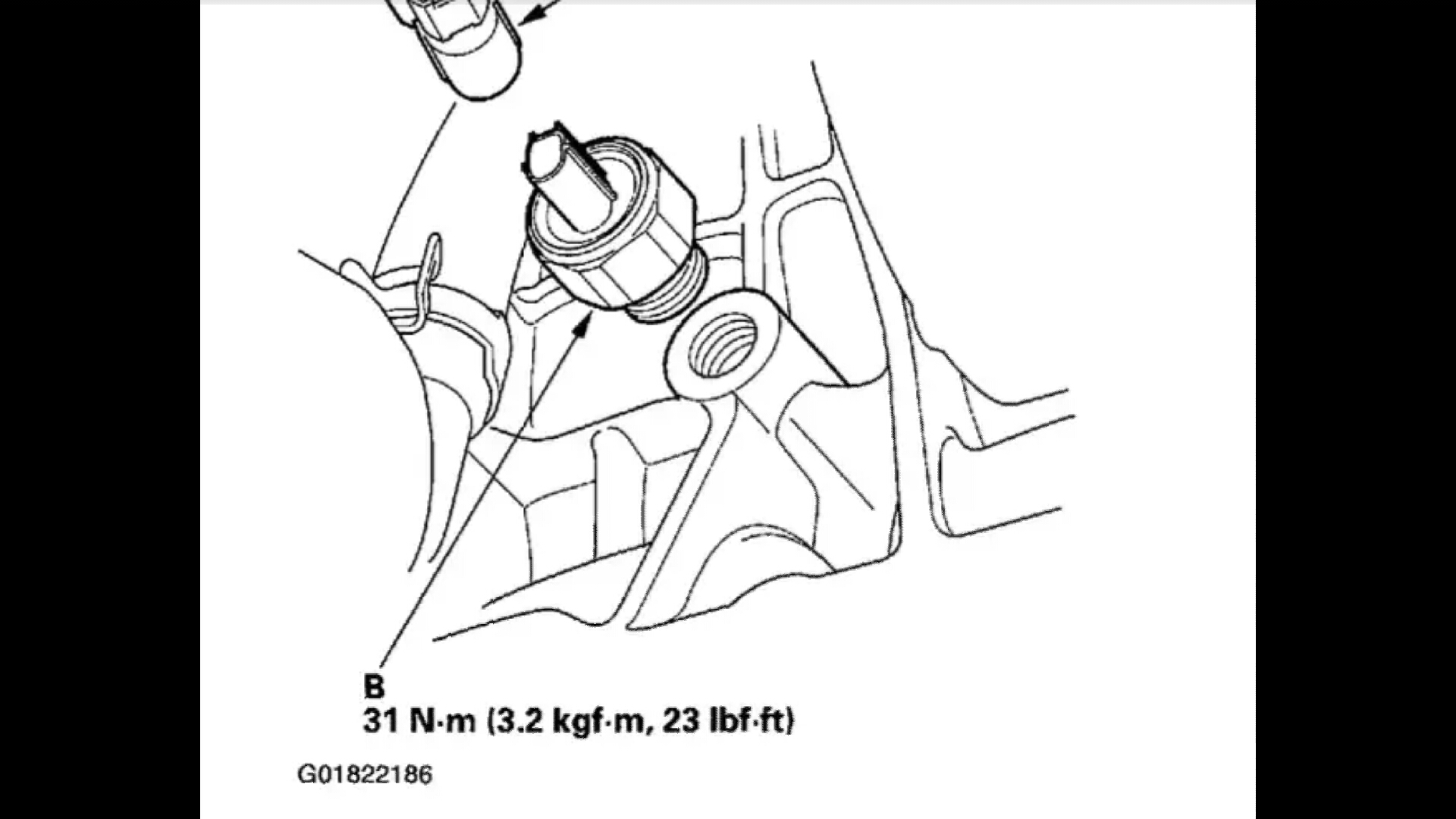

Nevíte prosím někdo utahovací moment toho knock senzoru na K24A3??

Kmóďa napsal:
Screenshot_2020-08-22-11-01-15-289.jpeg, 281.08 kB

Kmóďa je teď offline  Kmóďa
PříspěvekZaslal: 22.8.2020 , 11:04   Citovat
Super díky moc
