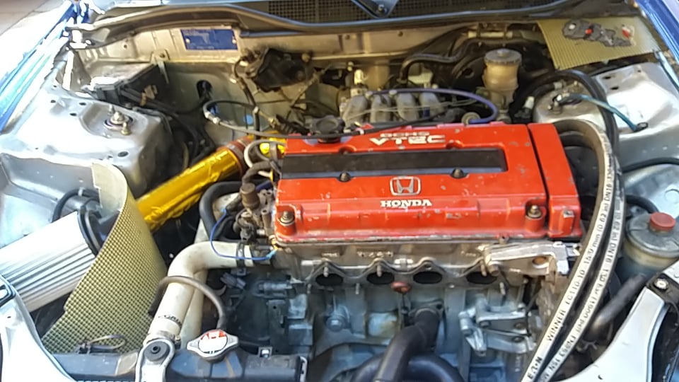

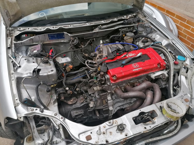

Prodám motor B20 frankenstein 210HP/210NM -- B20b3 blok (po GO) + hlava b18c4, vačky b16a. kovaný ojnice. dvojitý ventilový pružinky na sání, odstraněny klapky ze sání, vyvážený všechny rotační díly ( písty, ojnice, klika, setrvačník, řemenice).
Dodělaný 2x odvzdušnění bloku, tlaková pancéřová hadice na VTEC a vše co bylo potřeba .
Motor je bez spotřeby oleje, od GO najeto 1000km. z toho cca 100km ostrých .
Motor kompletní ( sání, rozvody, spojky, setrvák, rozvody atd.
Videa jak motor funguje jsou v odkazu zde. S motorem je možné se projet po případě na místě shodit vanu a mrknout na šály a pod věci.
Možnost usazení motoru do auta.
Cena 90 000Kč.
