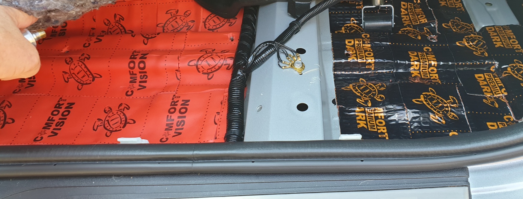

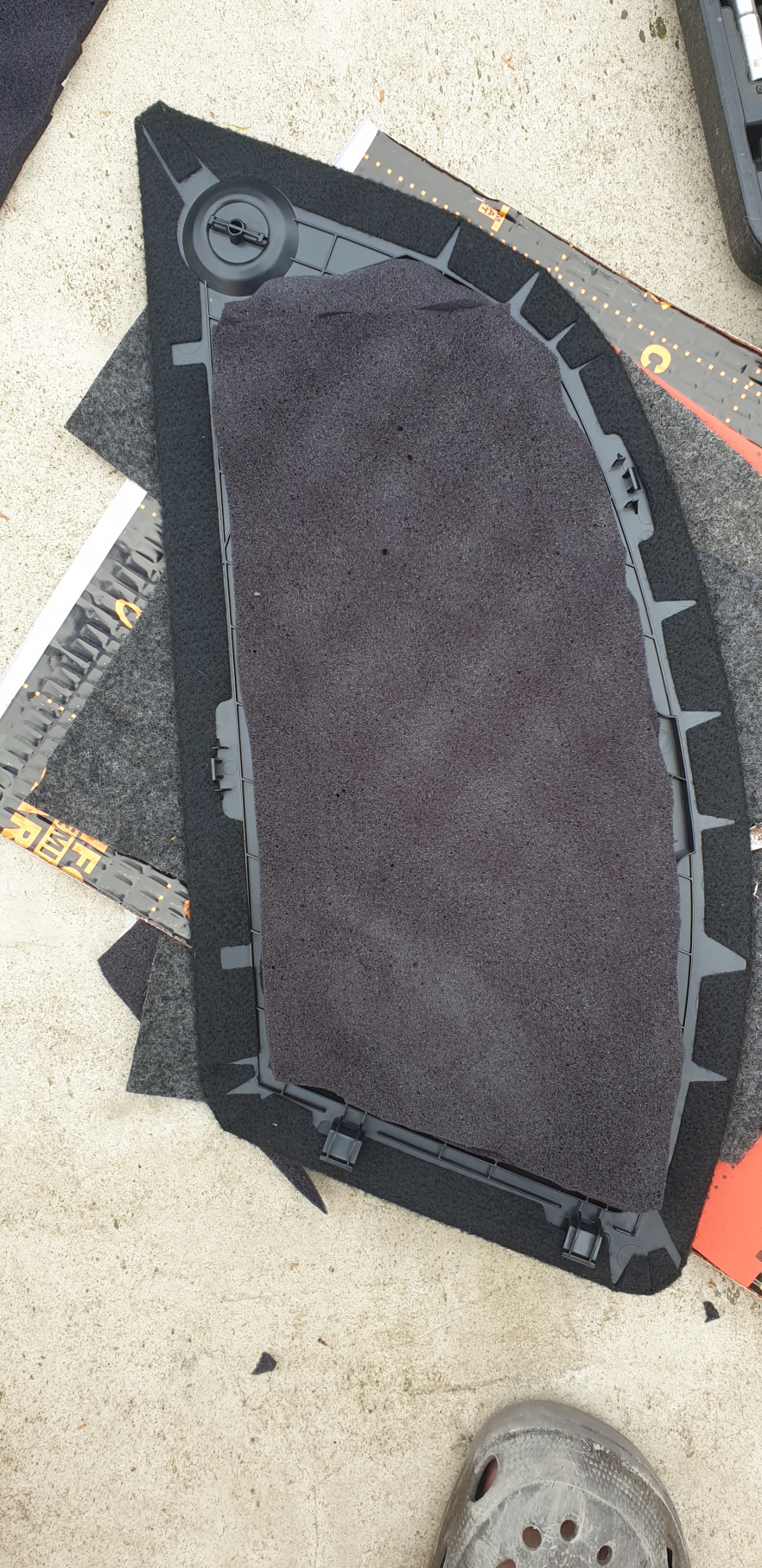

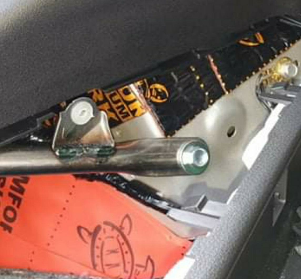

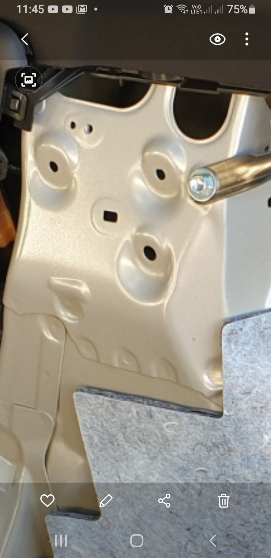

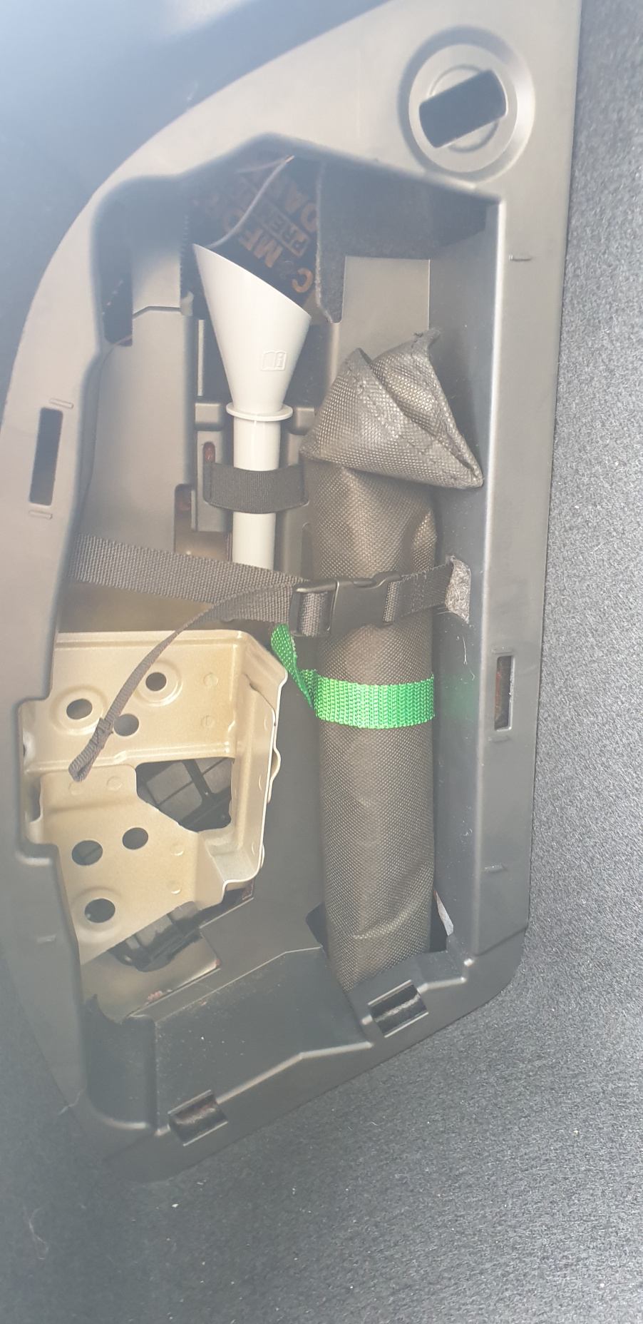

Provedli jsme s Romanem včera testík. Mé i jeho auto, stejná trasa, stejné podmínky. Měl jsem však "blbý nápad" položit mobil se spuštěnou apkou "hlukoměr" na přihrádku ve středové konzoli. Tam byla poněkud izolovaná možnost relevantních dat (mobil byl nízko a "utopený"), měli jsme ho spíše držet v úrovni ramenou. Nicméně, Roman si pak sedl dozadu a něco málo ještě vnímal od levého podběhu a mě to pak v hlavě "šrotovalo" po zbytek dne.
Dnes jsem to znovu rozebral a našel dvě místa, kudy se hluk stále přenášel. První je nářaďový kastlík, tedy prostor v LZ podběhu, kde má 5D schránku na zvedák, tažné oko a trychtýř. Vzhledem k tomu, že tam nelze nijak tlumit, pokud by člověk nevylepil i celý blatník, nalepil jsem na kryt kastlíku dvě vrstvy soft wave. Další místo mi uniklo při prvotním tlumení. Jedná se o dva otvory nad výztuhou vnitřního podběhu, do kterých častečně zasahují vnitřní plasty C sloupku. Vytlumené podběhy sice značně utlumily hluk od pneu, ale tyto otvory se ve "finále" chovaly jako bassreflex. Takže jsem je přelepil Dark D2 s tím, že jsem pláty vytvaroval tak, aby do nich plasty C sloupku v pohodě vlezly. Výsledek? Teprve teď je v zadní části auta opravdu klid. Takže, pokud se tím budeš zabývat, mysli i na tato místa. Jevilo se to jako banalita, ostatně i pánové z 2DIN, dle videa z montáže, tahle místa "přehlédli", ale docela to změnilo akustický komfort v autě.

Jopeeeno mitrovství se skryva v detajlech. Aje super zese stavas mistrem Úsměv
Schranku mám v plánu zatěsnit jak jeste nevim přesně idealne oblepit bebo vylepit ci jen vlozit izolaci ja bych u tebe prilepil izolaci na misto heveru a udělal jako pant pres zbytek schranky ještě
Kukam a vidím že máš víko potažené kobercem. Umě v základu je jen plast takže ho mužu jěště vytunit OK sam.kobercem od corfomatu ,ale to asi zté prace do vánoc nevylezu Úsměv
Ja tam mám zatim místo tlumení Honda hever pořádnej výtlem

Díky Velmi šťastný OK
Zprvu jsem dal wave na zadní část toho kastlíku, ale nepodařilo se mi to spasovat (zasunout) zpět. Takže jsem nakonec zvolil cestu vytlumení krytu a pohoda. Chci, ať je to "čisté" a nic nebije do očí. Proto jsem nalepil i ten "reprobednový" koberec na poslední vrstvu tlumení, do prostoru pro rezervu. Je to na pohled prostě hezčí.

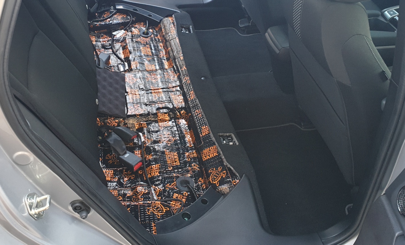

Ahoj, závétečný příspěvek na téma odhlučnění, čili
poslední etapa. Odhlučnění podlahy, opět verze light = necelých 8 kg. Není třeba rozebírat středovou konzoli, postačí vycvaknout prahové lišty, plasty prahů a B sloupku, no a vytáhnout sedadla. Tak není problém vytlumit i tunel. Práce se vším všudy cca 7 hodin...
Včera dolepeny poslední zbytky tlumení, a to pod zadní sedačky a okraje podběhů. K vůli "patentu" - zámcích sedačky, jsem použil jen antivibrační materiál Dark D2, protože druhá vrstva by neumožnila zámky docvaknout. Takže mi zbylo 9 plátů Vision.
Na víko palivového čerpadla jsem nic nelepil (přeci jen, bude svolávačka na čerpadlo), tak jsem tam zatím jen položil akustickou pěnu Soft wave. Všechny nosníky jsem nechal "dýchat" a opatřil je dutinovým voskem.
Závérečné resumé?
Výsledek celého tlumení, je podle očekávání skvělý. Na běžných cestách je auto i s UHP pneu velmi tiché (co teprve na sériovém obutí) a po drsném asfaltu, je slyšet jen mírný a hlavně nyní zcela akceptovatelný šum. Nějaký hluk jde vzdáleně cítit přes boční okna, ale tohle nemám Hondě za zlé, není to Lexus, že.
Na celou úpravu (podlaha, vnitřní podběhy, zavazadelník a boční dveře, vše ve verzi LIGHT, spotřebován materiál za 12.200 Kč s nárůstem váhy o 28.5 kg. Nedokážu posoudit, zda se to nějak projeví na následné spotřebě paliva, či akceleraci, ale myslím, že tento narůst je za daný komfort akceptovatelný. Pro srovnání. Verze odhlučnění STANDARD (nárůst hmotnosti o 39 kg), PREMIUM (nárůst hmotnosti o 58 kg) a především ve verzi EXPERT (nárůst hmotnosti o 61 kg) by už mohl být znát.
Za mě, je to dobrá investice, zejména pro stejně "postižené" tzv. audiofilní mánií

Jopeeeno: sakra, Tys dal i podlahu? Jsem se inspiroval, naklikal jsem v ahifi to, cos popsal na předchozí stránce (podběhy atd.) a jsem tam objednán na listopad (dřív nemají čas, skoro 2 měsíce čekačka). Při té příležitosti i výměna předních i zadních repro za Hertze (trochu se opičím, co už se mnou Velmi šťastný ).
Jak bys hodnotil přínos samotné podlahy? Tím, žes to nedělal naráz, tak máš představu, jestli další kg mám přihodit nebo to už neřešit a zůstat u "stage 1".

Podlaha nebyla původně vůbec v plánu, abych Ti pravdu řekl. Základ jsou určitě dveře, za tím si stojím, bez toho by to celé nemělo smysl. O "stežejním bonusu" v podobě hlubších bassů, ani nemluvě.
Nicméně, pokud bych měl s odstupem času hodnotit celý tento "projekt", tak aby byl člověk opravdu spokojený, musí tu podlahu udělat Smutný Následné vytlumení samotného zavazadelníku a podběhů tomu samozřejmě taky pomohlo, ale pořád se nedostavil ten kýžený pocit "teď už je to podle představ", víš, co tím myslím. Normální silnice = pohoda a spokojenost, ale jakmile jsem vjel na drsný asfalt, kterého je tu v okolí "požehnaně", stále tam ten "hukot" byl slyšet. Víc, než v HR-V, a to mě štvalo. Byl jsem prostě zvyklý na jinou akustiku, ať už z repráků, nebo od pneumatik.
Takže nebyla jiná volba, než koupit materiál a udělat i tu podlahu. Jak jsem psal, podlaha není reliéfní, je k ní krásný přístup, takže jednodenní práce, čistého času 7 hodin. Stejně jsem chtěl ošetřit proti korozi i vnitřní nosníky, takže bych to jednou musel rozebrat.
Výše jsem popisoval, že vytlumení podlahy je opravdu znát a ono to opravdu znát je. A budu se znovu opakovat, s odstupem času a srovnáváním si poznatků a vjemů, je celá předchozí činnost (bez vytlumení podlahy), zbytečná. Nevím, jestli je to kontrukcí auta, nebo použitými pneumatikami, ale nevybavuje se mi auto, do kterého by se přes pneu do auta dostávalo tolik vibrací. Stage 3 tento jev významně eliminovala a zcela upřímně tvrdím, že nyní je to tak, jak jsem si to představoval. Opravdu. Hmotnost neřeš, těch sotva 30 kg nepoznáš. Stojím si za tím, že měřitelné rozdíly jsou znát spíše u dobře a hůře zajetého auta, než pár desítek kilogramů navíc. Takže ano, přihoď i podlahu.

Jopeeeno tak toje super palec za odvahu delat i podlahu...
Cim si strikal ty nosniky normalni smradlavy vosk. Ja ted vystříkaval mamce toyotu a smrdi-m jeste ted..
Jinak 30 kg nepoznaš 60-70 kg už trošku ano.

Podlaha byla určitě snazší, než zavazadelník. Vosk používám už řadu let od Würthu, nepáchne tolik. Když jsem po vytlumení, ošetřoval zadní podběhy, vůbec jsem v interiéru nic necítil. U té podlahy trochu ano, ale nic extra zapáchajícího. Prostě pohoda.
