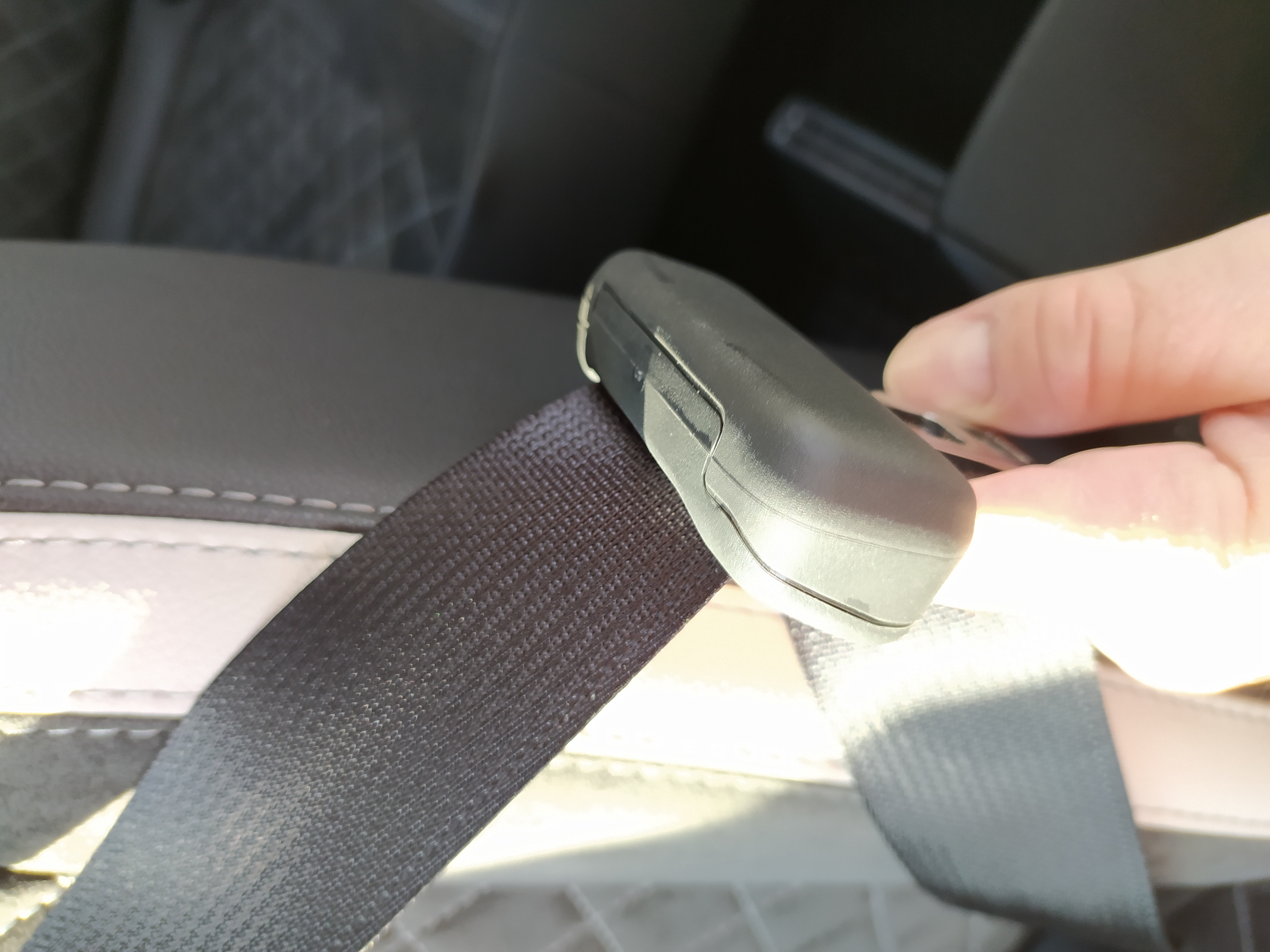

A teď z jiného soudku. Nevíte proč má Civic 10g sedan u řidiče a spolujezdce odlišnou tloušťku plastové části koncovky přezky bezpečnostního pásu? Spolujezdcova je masivnější.

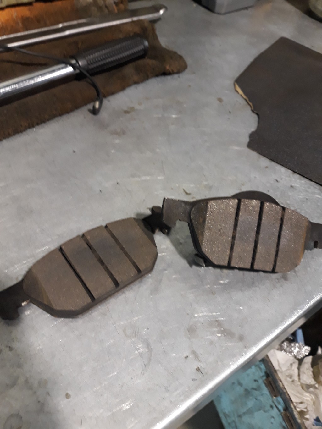

ahoj chlapci,
tak jsem se dnes pustil o kontrolu předních brzd, proč tak pískají... najeto 13000km a zjištění bylo neočekávané... netušil jsem že jsou destičky takto rozřezané a tím pádem se drážky zanáší... chápu že se tím zlepšuje odvod brachu a účinnost ( civic brzdí opravdu skvěle), ale poté se děje i tato věc, takže bude nutné čistit každych 10000km??? Jaké máte zkušenosti vy?

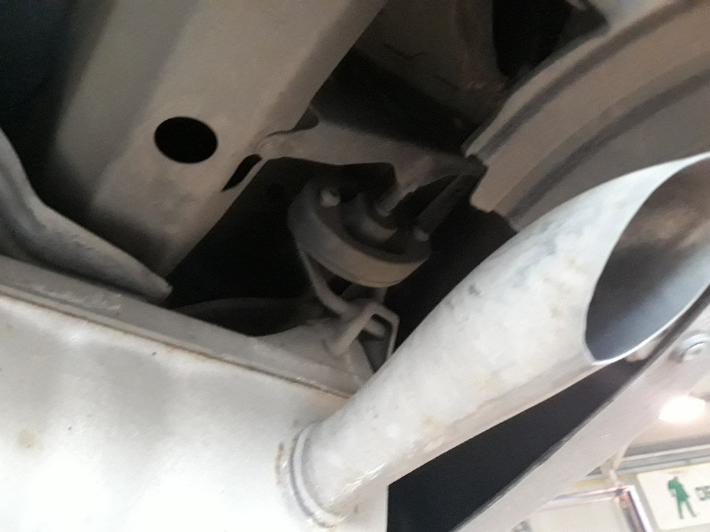

a také jsem se dnes pustil o montáž koncovek výfuku a předtím kontrolu uchycení výfuku a ejhle čekalo na mě pěkné překvapení viz. foto ( hledej rozdíl? Velmi šťastný )
20201205_112340_copy_1024x768.jpg, 129.62 kB
20201205_112347_copy_1024x768.jpg, 120.29 kB
Příspěvky: 56 2020 Civic
zed82 je teď offline  zed82
PříspěvekZaslal: 5.12.2020 , 15:58   Citovat
tak už vím proč jeden výfuk byl níž a jeden výš, no nevím jestli to nějaký Turek odflinkl, nebo se z mým autem dělo něco neočekávaného, snad radši nevědět... Smutný

Taky mi je cistili pri garancce, ted jen otazka jestli novy tvar desticek pravidelne cisteni vyzaduje. U predchoziho civicu jsem to nemusel resit, brzdy fungovaly a nepiskaly.

Mohu polemizovat? Jak může snížení třecí plochy zvýšit účinnost brzd...? Když ty drážky mají odvádět prach (jak...?), proč se zanášejí...? Tak to koukám!

piskot napsal:
Třeba to tam mají k vůli odvádění tepla, hm?

ano, dle zápisu v servisní knížce měli být čištěny, ale nebudu to dále komentovat. Co by člověk chtěl u DEMO auta na prodej, jsem rád že tam vyměnili před prodejem olej Smutný Zbytek si doladím ( pylák, teď brzdy, výfuk ), no jó no DÓ DO - dodělej si sám...
Sám pracuji v servisu a vím že pokavaď člověk neřekne vyloženě udělej tohle a támhle, tak se na provedenou práci nemůže 100% spolehnout, jsme opravdu takový národ švejků no Smutný Zajímalo by mě, jak to funguje v jiných značkových servisech v západní evropě???

hele ty brzdy bych viděl možná na nadměrné brždění, přeci jenom auto testovalo dost novinářů, tak doufám že to bylo jenom agresisní jízdou brzda/plyn, jen doufám že vše do budoucna bude ok, trošku jsem šel do risku, koupit auto s takovou historii, ale věděl jsem to...
jinak ty gumy na výfuku stačí prostříknout WD40 a jde to jak po másle Úsměv

Menší plocha=menší teplo...? Se stydím Pak není co odvádět... Úsměv
Proč pak mají sportovní a sportovnější auta drážkované kotouče a ne destičky? Asi to líp vypadá. A proč jsou kotouče ventilované?
Za mě v tom vidí šetření. Za chvíli se dočkáme návratu nýtovaného obložení... Velmi šťastný

piskot:
Nevím, možná tím sleduje výrobce lepší odvod tepla z "vně" desky, možná je to tam za účelem jisté kotroly zbylé hmoty na deskách. Nejsem konstruktér, jen tipuji.
Všimni si, jak hluboko ty zářezy jsou. De facto kousek od toho, než se probrousí hmota desky na výstražný akustický plíšek (signalizující havarijní hodnotu masy obložení - sjetá/opotřebená deska).

určitě u toho někdo přemýšlel, výrobce je ATE a to si myslím ze zkušenosti jeden z top výrobců brzd...
