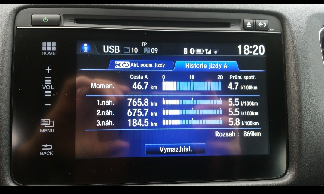

Já jezdím (od C6g po Accord 2.4) min. na 2000ot. a stálá průměrná (podle tripu B, který jsem nikdy nenuloval) je u obou mých C9g 7.2l (mimochodem Accord 2.4 měl mezi 9 až 9,5l)... Bydlím v nejnižším místě kraje, takže většina cest ráno do kopce zvedá průměr na PC tak o půl litru na prvních 3km (a dalších 10 trvá dostat to případně zpět).
PříspěvekZaslal: 7.12.2020 , 23:01   Citovat
Honzek2 napsal:
Tady asi nezbývá nic než zkusit Úsměv Mělo by vše být v pohodě filtr byl měněn před rokem. Zkusít projet celou nádrž 2000-2400 ot. a pak se tady svěřím kolik mi to vyšlo Úsměv
O.k., tak vzduchový filtr je "vyřešený"
Jde to, proč by to nešlo? Ukázka spotřeby paliva s Hondím crossoverem, čili vyšší "krabicí", než máš Ty. PP "kecal" o cca 0.2 l/100 km. A to v otáčkách motoru, udržovaných lehce nad 2.000. Chce to trochu cit OK

PříspěvekZaslal: 7.12.2020 , 23:30  Naposledy upravil Honzek2 dne 7.12.2020 , 23:32, celkově upraveno 1 krát. Citovat
Jopeeeno napsal:
oka oka teď jste mě namotivovali
Příspěvky: 130 2014 Civic Sport
