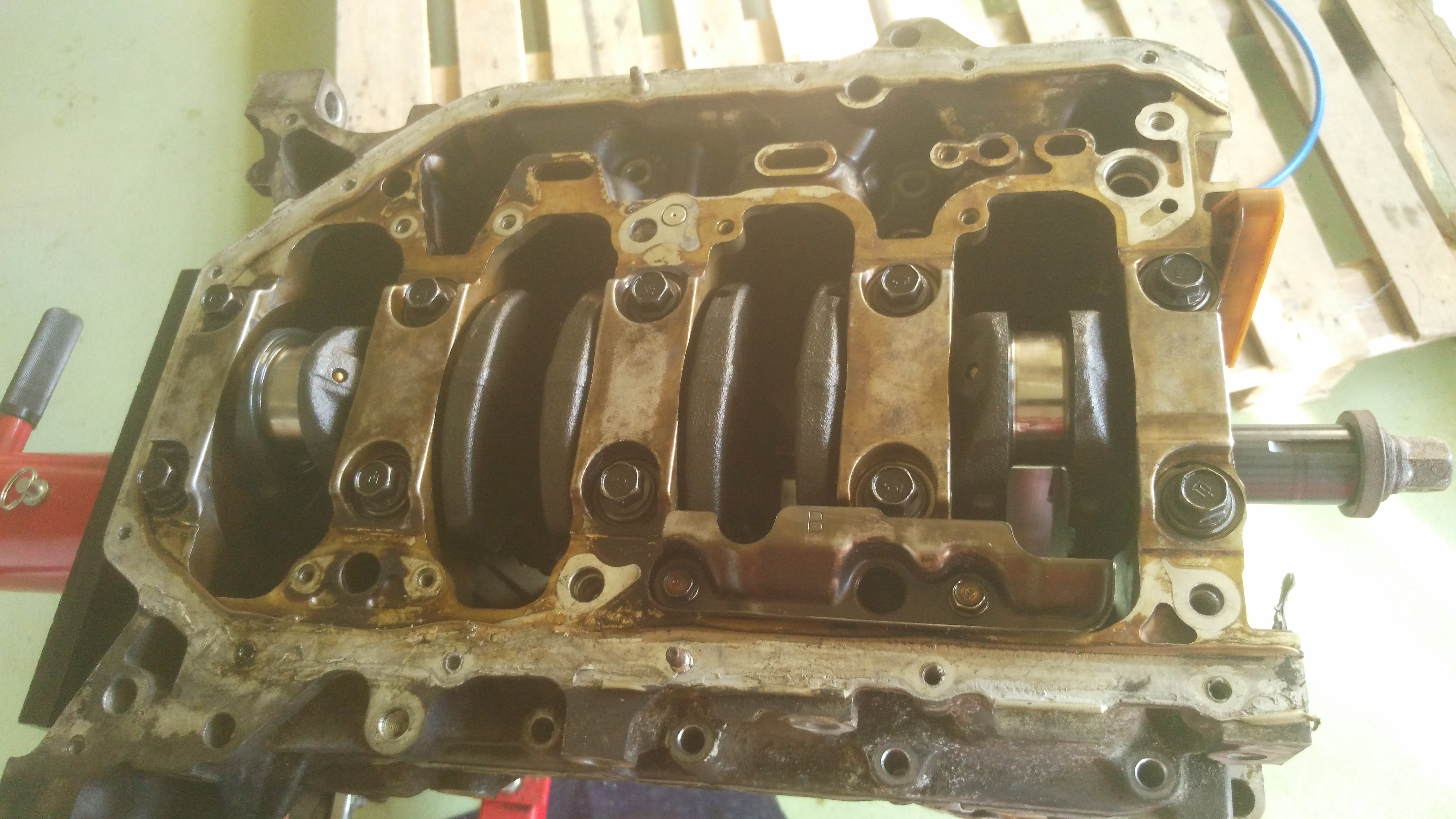

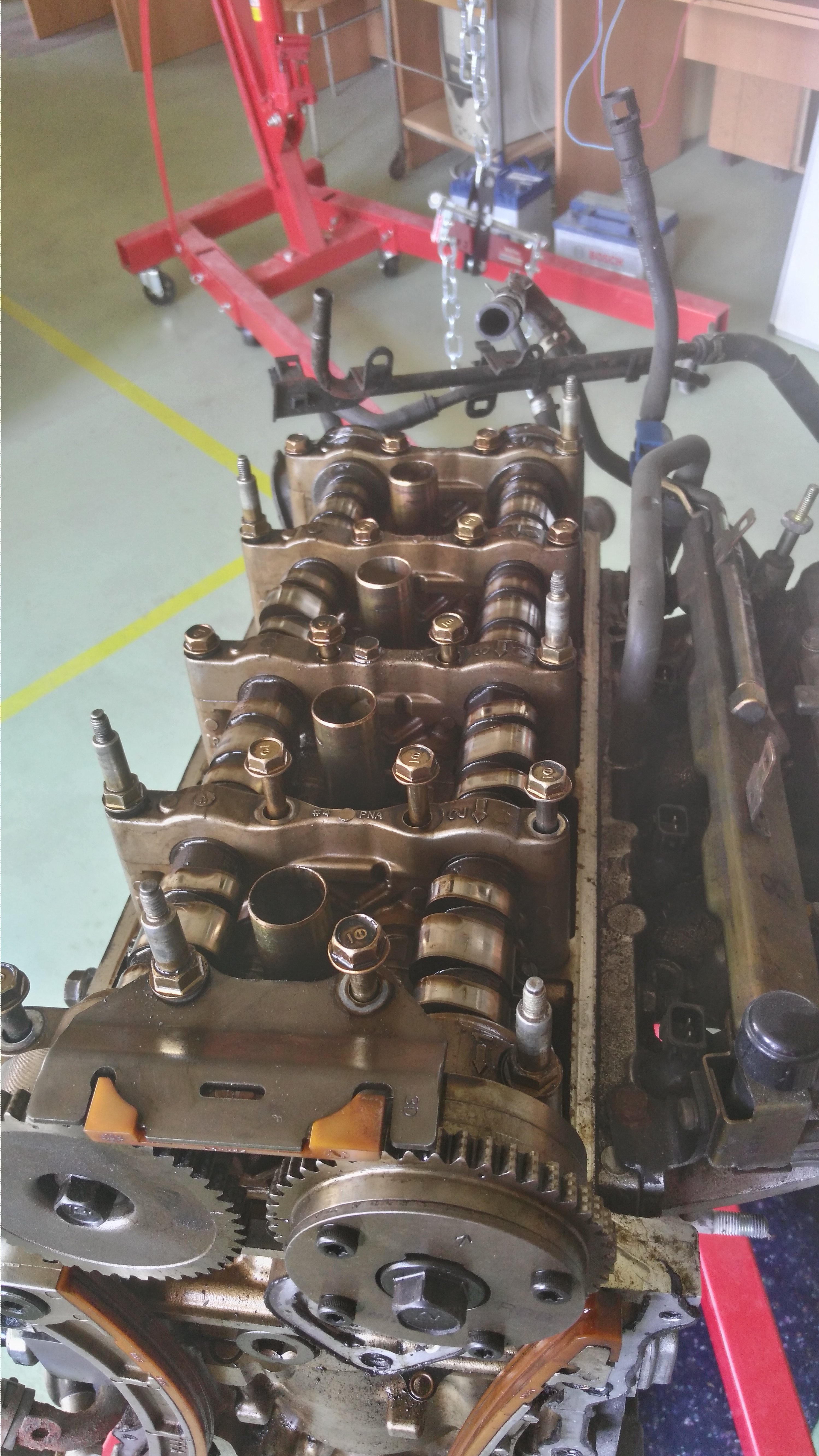

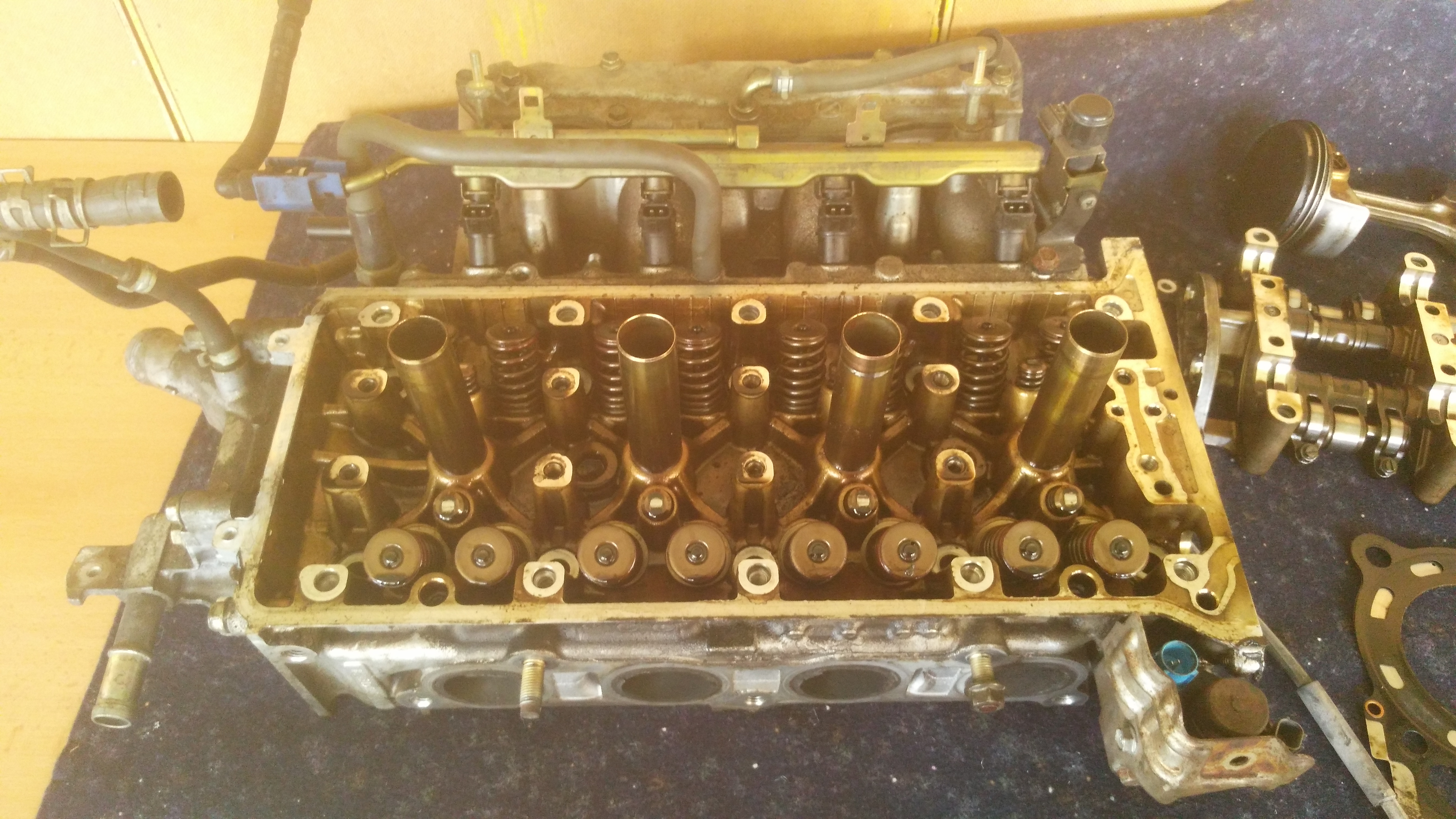

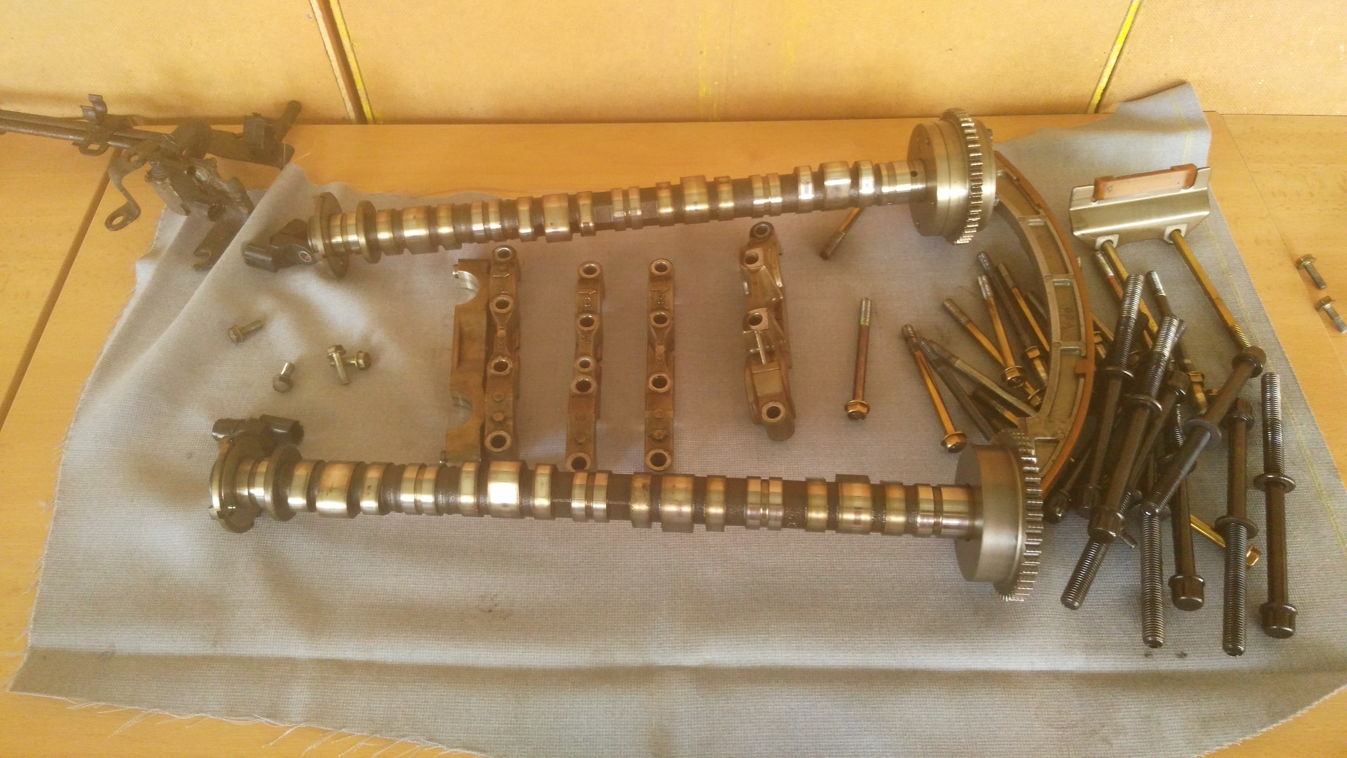

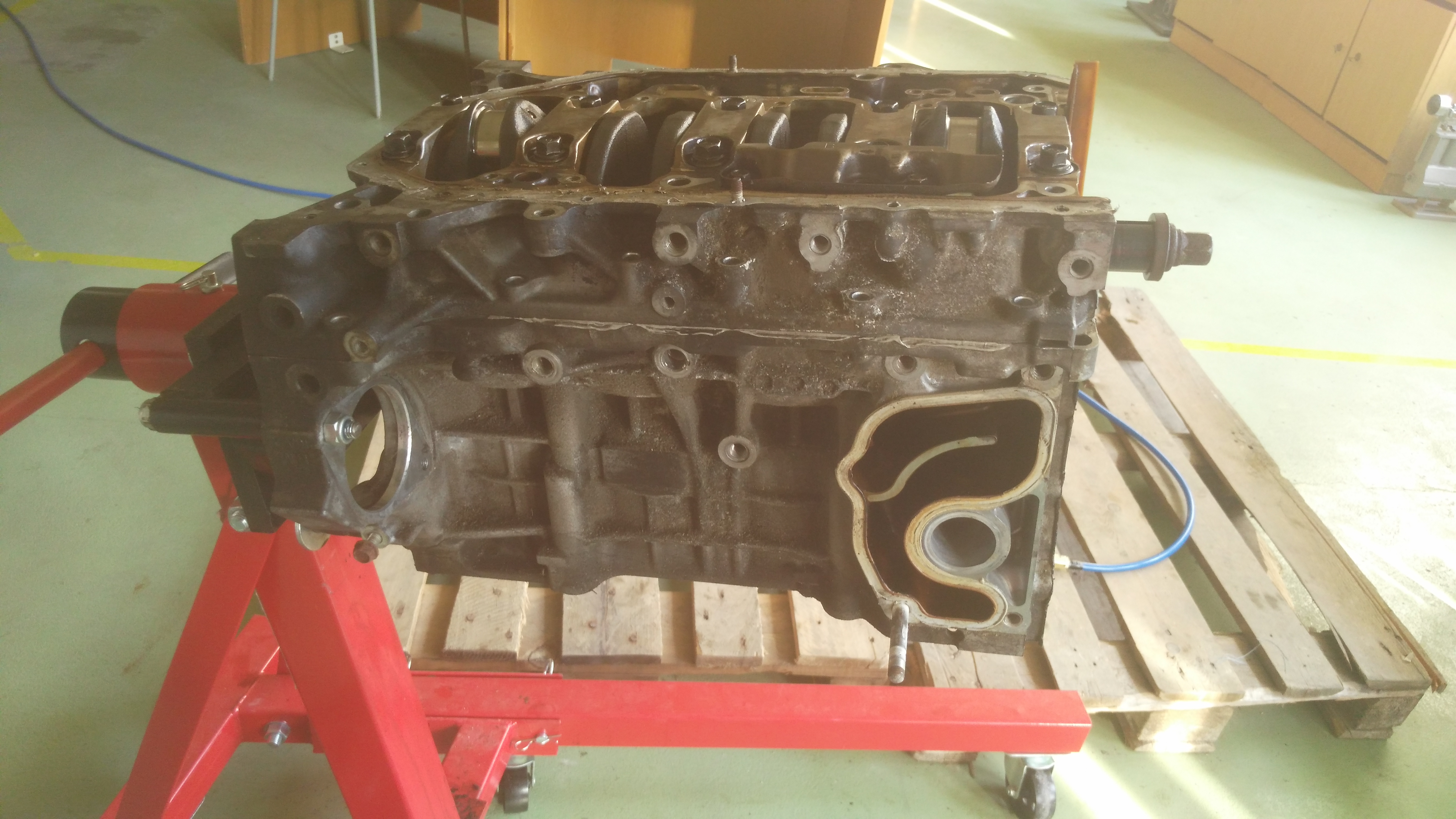

Všetko sa to začalo keď sa tu na klube objavila k24a3 chytená na kľuke za dobrý peniaz s tým že majiteľ ku nej dával kopec veci aj navyše ale zase nektoré chýbali. Potom ako som to dopratal ku mne urobila sa rozborka čo všetko je zle a čo sa stalo.
Zistilo sa:
1. že kľuka to schytala na 4tom ojničnom ložisku(tu na klube som riešil názor na prebrus kľuky)
2. olejové čerpadlo zlíhalo pri pretočení motora pravdepodobne pri jazde neikto zaradil zlu rychlosť alebo ho pretočili dole kopcom.
3. chybal alternítor,štarter, prevodovka, zotvačnik kabelaž a nejake drobotiny.
motor sa rozobral teda do šroba.
Pár rokov oddychoval lebo som nemal na neho čas a bol problém zohnať kľukovú hriadeľ.
Ale roku pána 2018 svytlo na lepšie časy a podarila sa zohnať kľuka s K24A2 (TSX) a začali sa ľady hýbať.
IMG_20180518_180634.jpg, 3.36 MB
IMG_20180514_112949.jpg, 3.94 MB
IMG_20180518_180625.jpg, 3.79 MB
IMG_20180518_180700.jpg, 4.53 MB
IMG_20180518_180708.jpg, 4.91 MB
IMG_20180518_180714.jpg, 4.6 MB

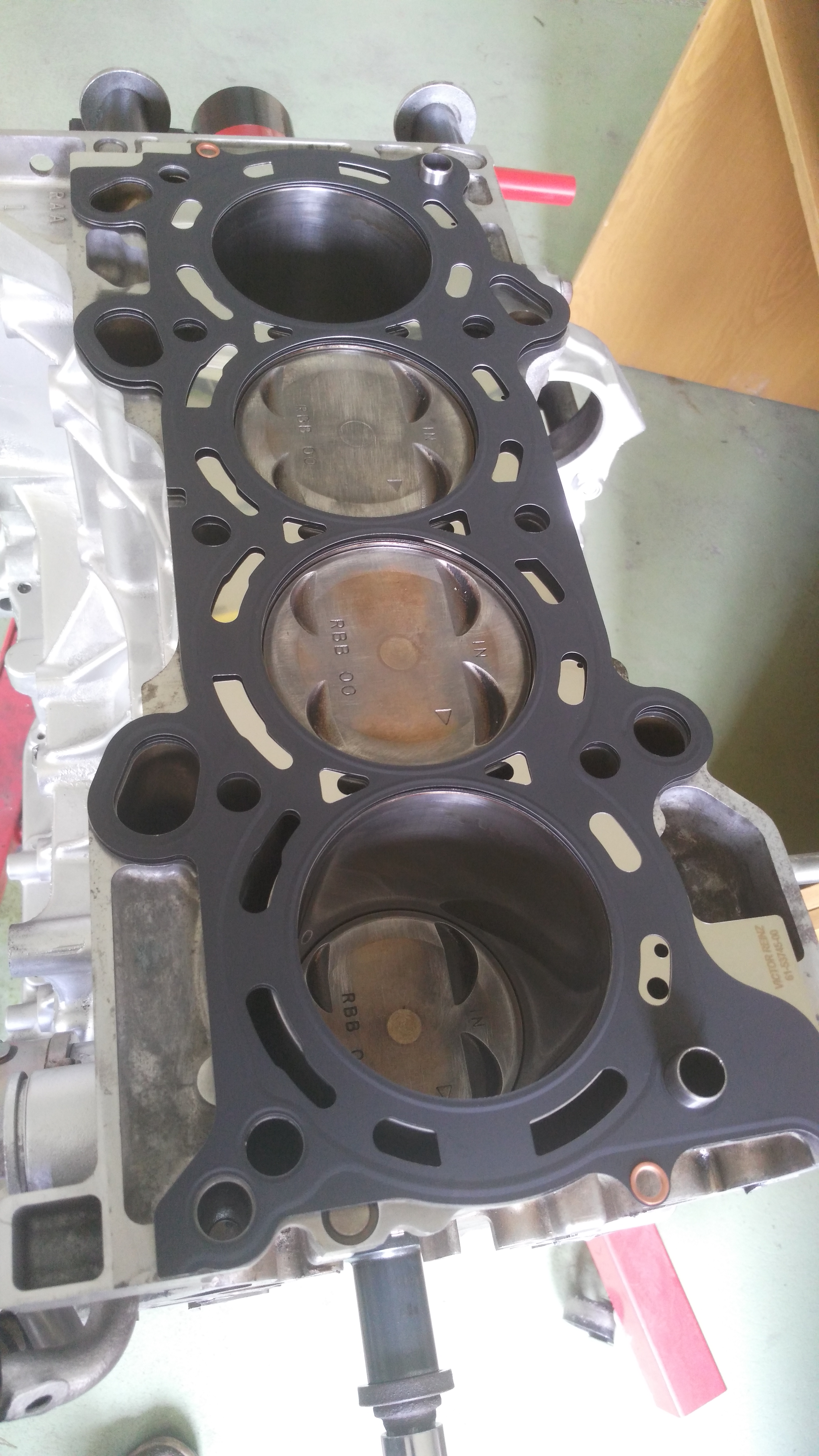

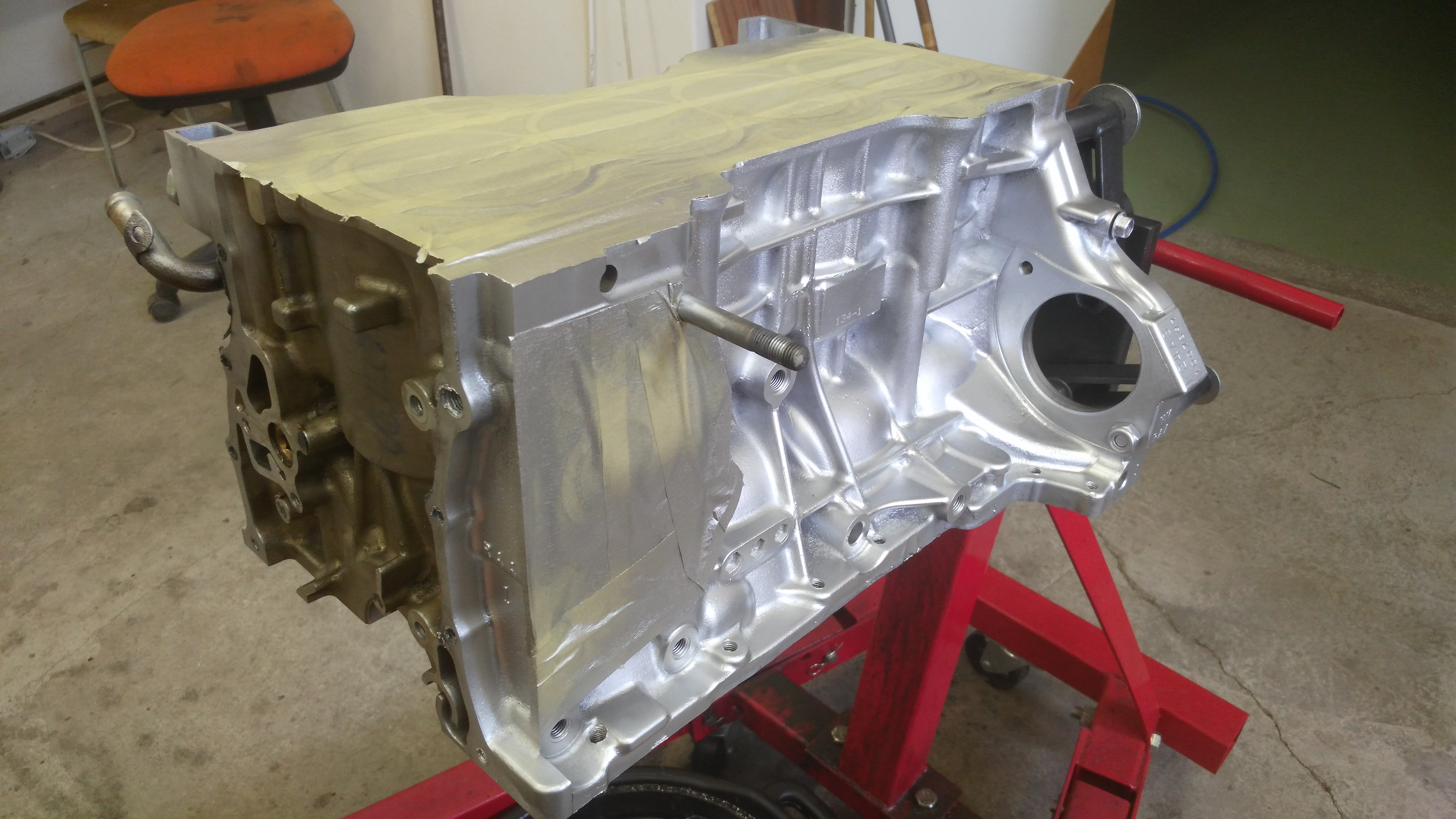

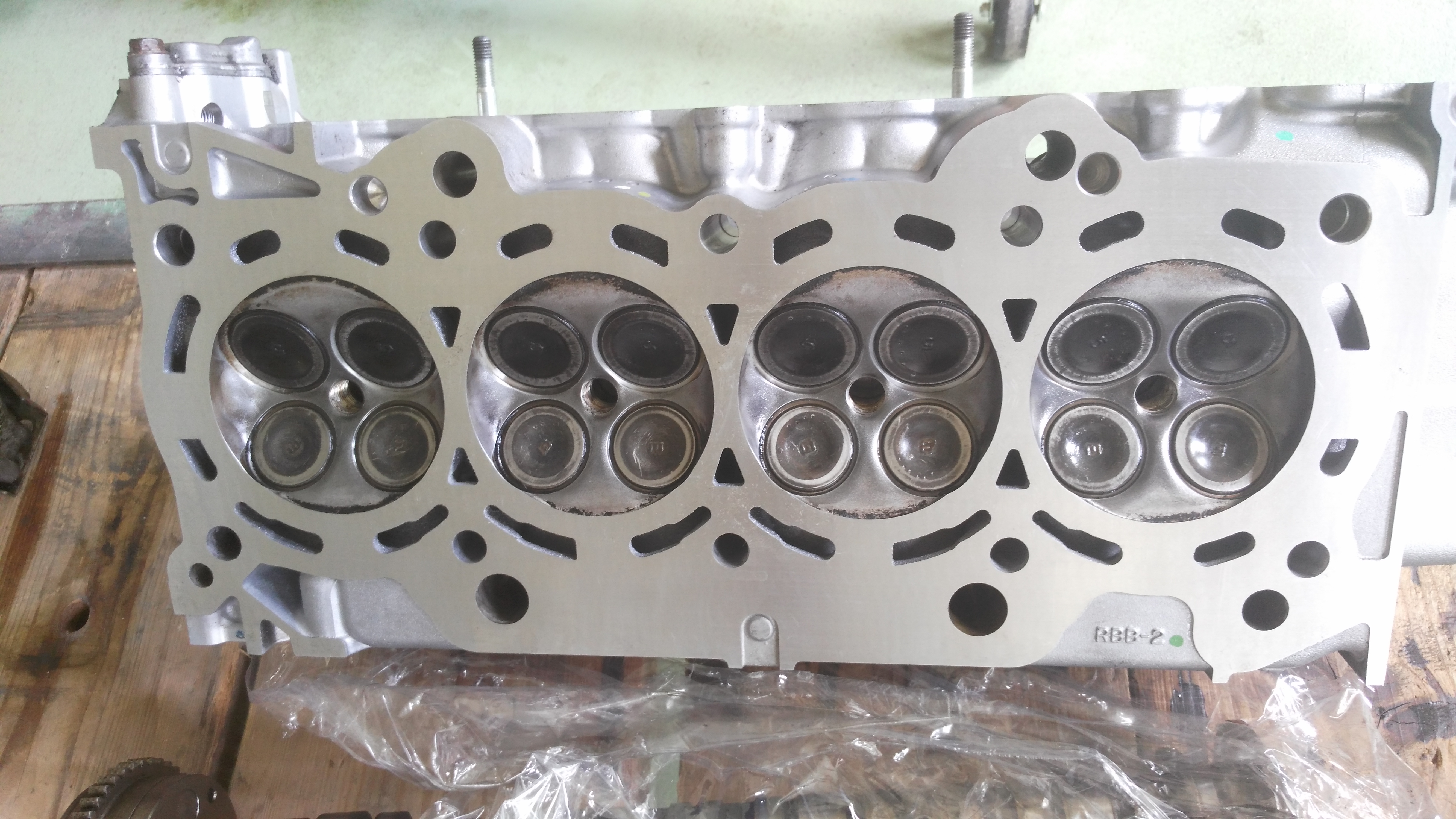

Tak som sa do toho pustil.

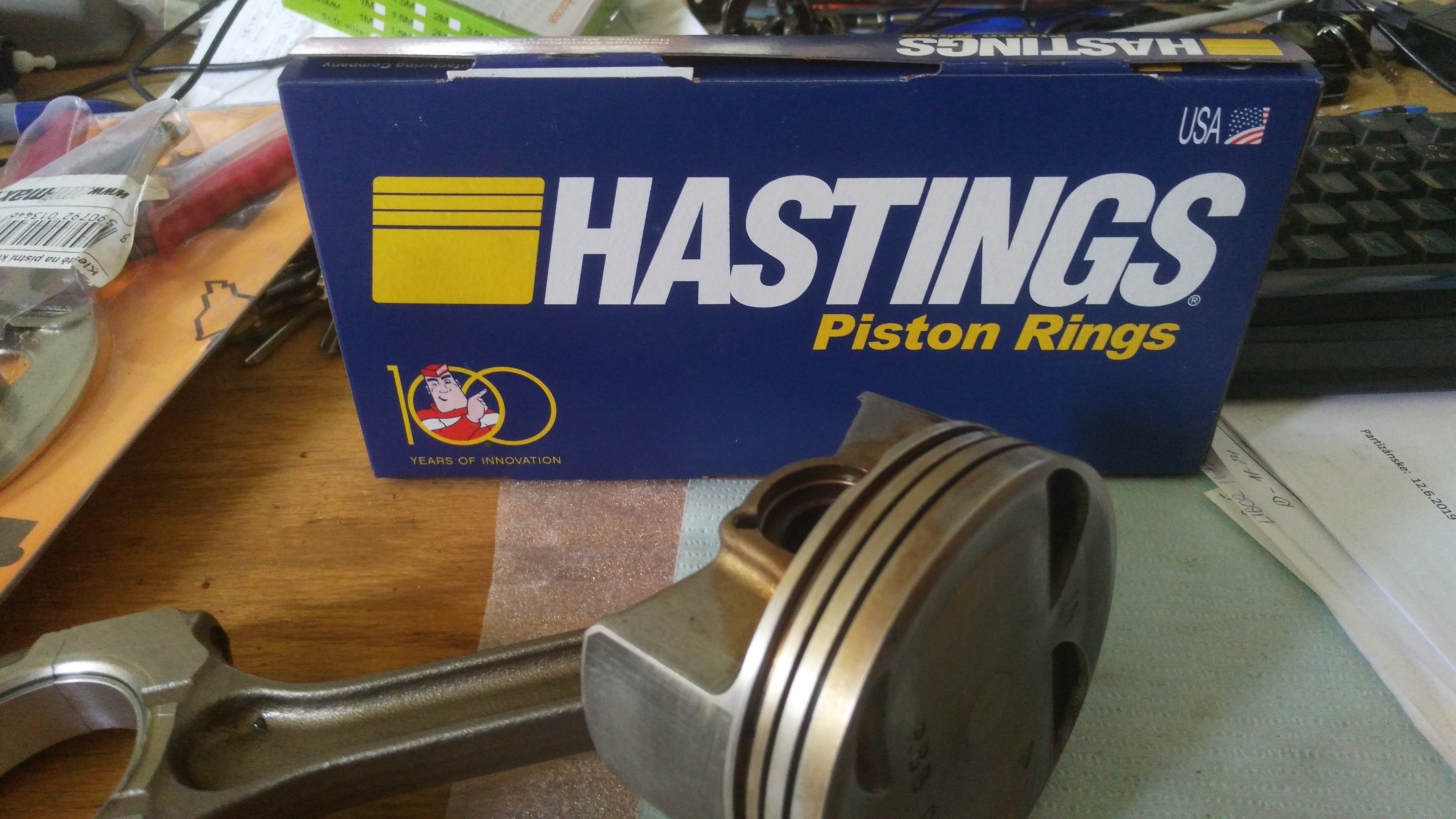

Motor rozobratý začalo sa s meraním bloku deformácia dosadacich plôch hlava vs blok. Zistilo sa že blok mal krivosť 0,1mm a hlava bola na tom o niečo lepšie tam to bolo 0,05mm. Prišlo a nameranie ovalitosti sudkovidosti či kuželovitosti valcov. Namerané odchýlky boli v rámci tolerancii pre prehonovanie a nebolo teba robiť výbrus. Tak sa blok aj hlava odstrojila uplne a zaviezla na prebrúsenie plôch ja na bloku tak na hlave a tiež nanovo opracovania ventilov a ventilových sediel. Samozrejme sa zmerali a preleštili vodita ventilov a nasadili sa aj nove gufera ventilov od značky ELRING. Ventilové pružiny sa zatiaľ nechali povodne. Blok sa vrátil s prebrusu a prehonovaný znová premeraný majster brusič sa s tym fakt pohral a vštko sedelo presne. Niekto ma muselmať rád ked se zistili že povodna kľuka aj ta nová mali rovnaku šaržu a rovnaké rozmeistneie veľkostí ložísk. Nič sa ale nenechalo nahode a skontrolovali sa vole pomocou PLASTYGAUGE mierok všetko sadlo krasne vola veľmi blízka novému motoru. Kľuka sa skusila osadiť s premazaním špecilnm olejom na skladanie mototorov ktorý ochrani motor pri prvom štarte a maže kriticé miesta. Keedže ojnične ložiska už použiť nešlo v vosledku znienia jedneho z ních boli nahradené ložiskami od značky KINGRacing ktoré boli tiež premerane PLASTYGAUGE mierkami. Všetko po dvokladnom očistení a pedantnosti sadlo. Boli použite zatial povodne ojnice aj piesty ktoré boli ale prevažene pri čom sa zistilo mierne odchylky ktore boli upravene dobrusením a vyrovnaní hmotnosti. Piesty boli dekaronované a dvokladne očistene ako ja dražky na piestne kružky a prečistenei kaalikov na odvod prebytočneho oleja. Kružky bol uplny boj kedže 4 z 5 predajcov a aj tu na fore ma prsviedčali o tom že kružky na tento motor su v romeroch
prvý 1,2
druhý 1,2
tretí 2,0
čo ale nieje pravda pretože stierací tretí krúžok ma výšku 2,5 a veľa katalógov uvádza zlu veľkosť nakoniec som to pomocou jedneho klubaka rozlúskol a poradil mi krúžky od značky HASTINGS ktora ako jedna z mala mala správny rozmer. Objednané s USA dorazili pasovali skontolovali sa zamove medzere jemne doladili a naparadu.

Máš lepší fotku toho honování, z fotky to vypadá že se to leskne jak psí kulky a na 4rce jsou vidět stopy od pístu.
držím palce při dalším postupu je to dobrý
lhator2 je teď offline  lhator2
PříspěvekZaslal: 15.12.2020 , 22:23   Citovat
Lepši foto asi nenájdem už možno nejau zblúdeniu ale to an fotke vidieť už olej a kedže sa motor pomalí par krát pretočil tak vytlačilo olej bolo to prehonované to lesklé robí kus olej a kus asi slabšia fotka.
