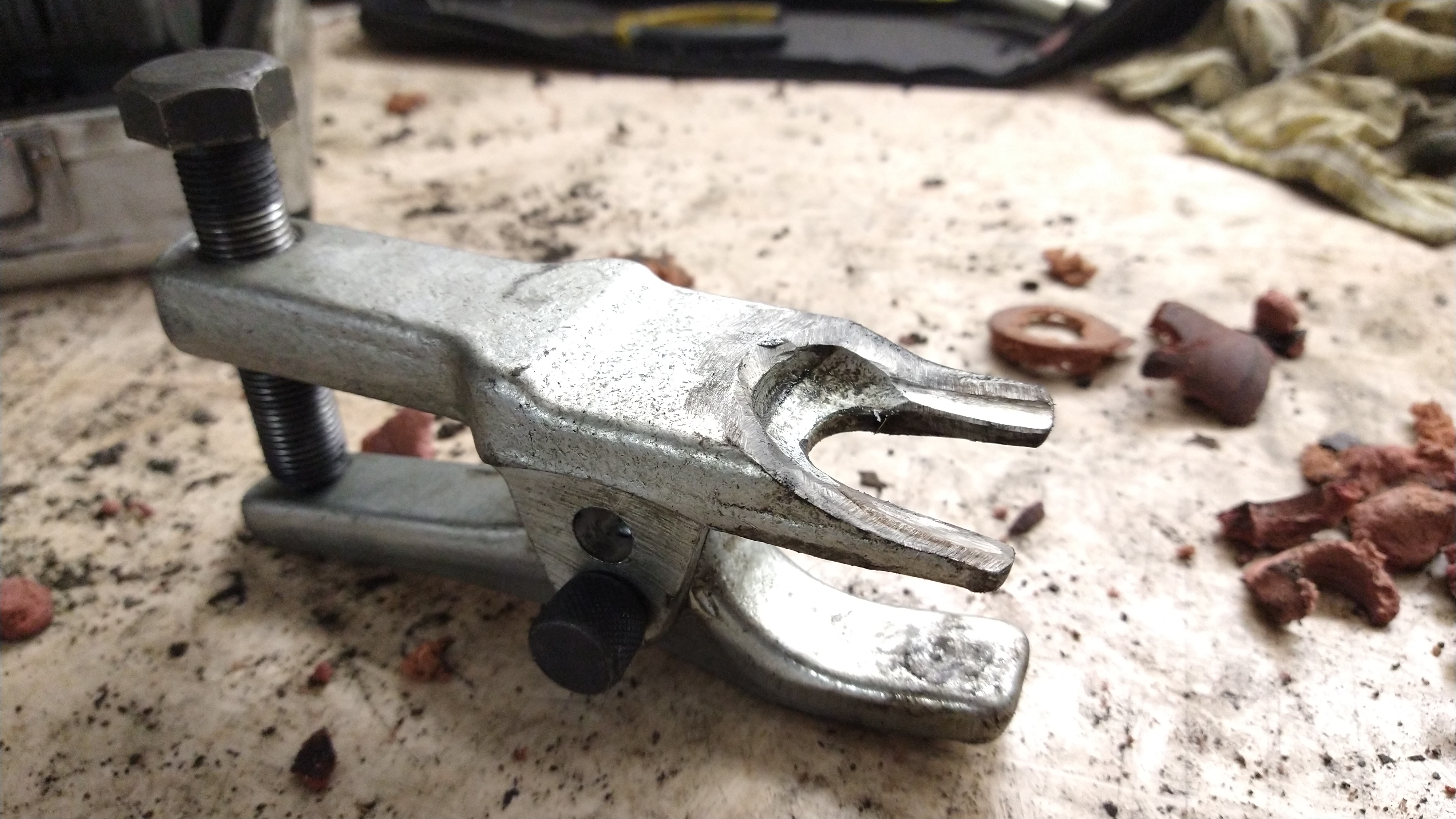

Já kupoval myslím tento:
Musí se zúžit flexou Tak to valím bulvy
Nic lepšího jsme nenašli. I po zúžení je pořád pevný. Vyzkoušeno už hodnekrat. Moje čepy drží jako sviňa, kolikrát mám pocit že ten stahovák je tak našpanovany že to musí zákonitě vystřelit, rozmlatit mi hubu a ještě všechno kolem sebe v okruhu deseti metrů. A vono ne, ozve se akorát rána jako prase a čep je venku Velmi šťastný

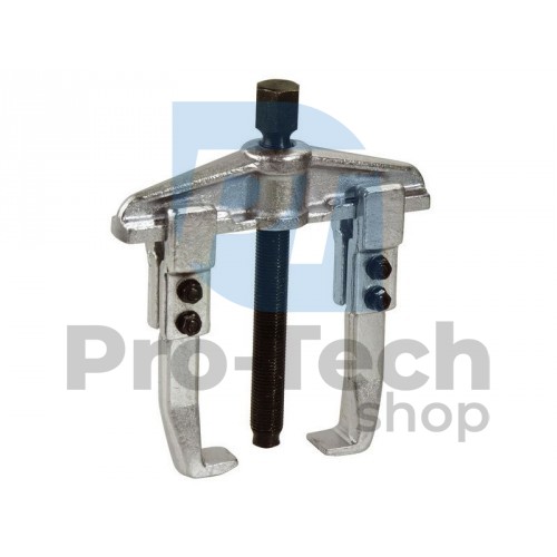

jsem kupoval v mistnim zelezarstvi
vylozene na cepy to neni ale jde to s nim, spodni, rizeni, horni vybouchnu palici
jeden sroubek s matkou na stazeni tech celisti uz jsem strhnul ale to vymenis
pak je obcas dobry ho obejmout velkejma sikama aby nesjel kdyz to hodne drzi

PříspěvekZaslal: 22.12.2020 , 22:26   Citovat
Zde po úpravě
