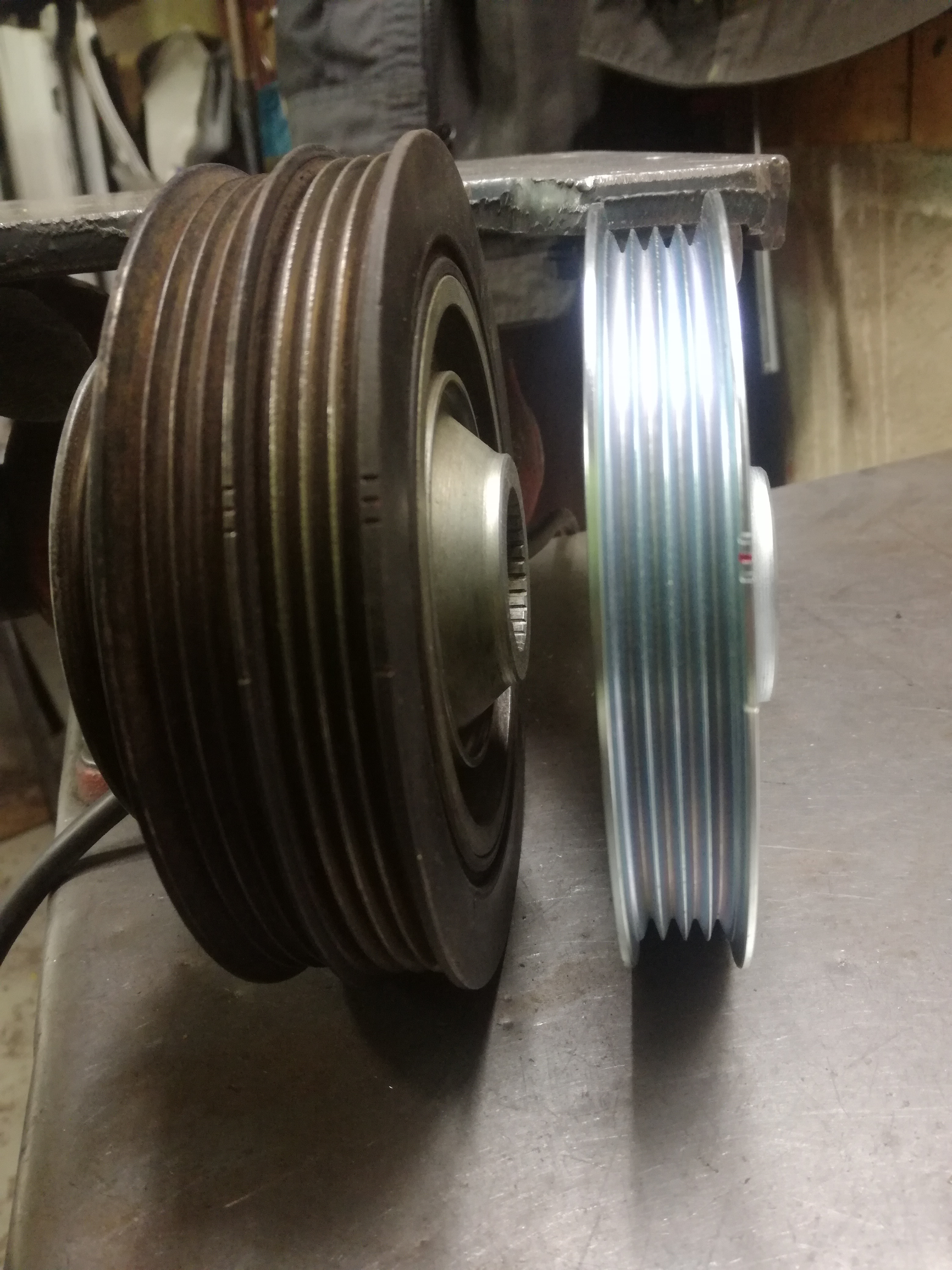

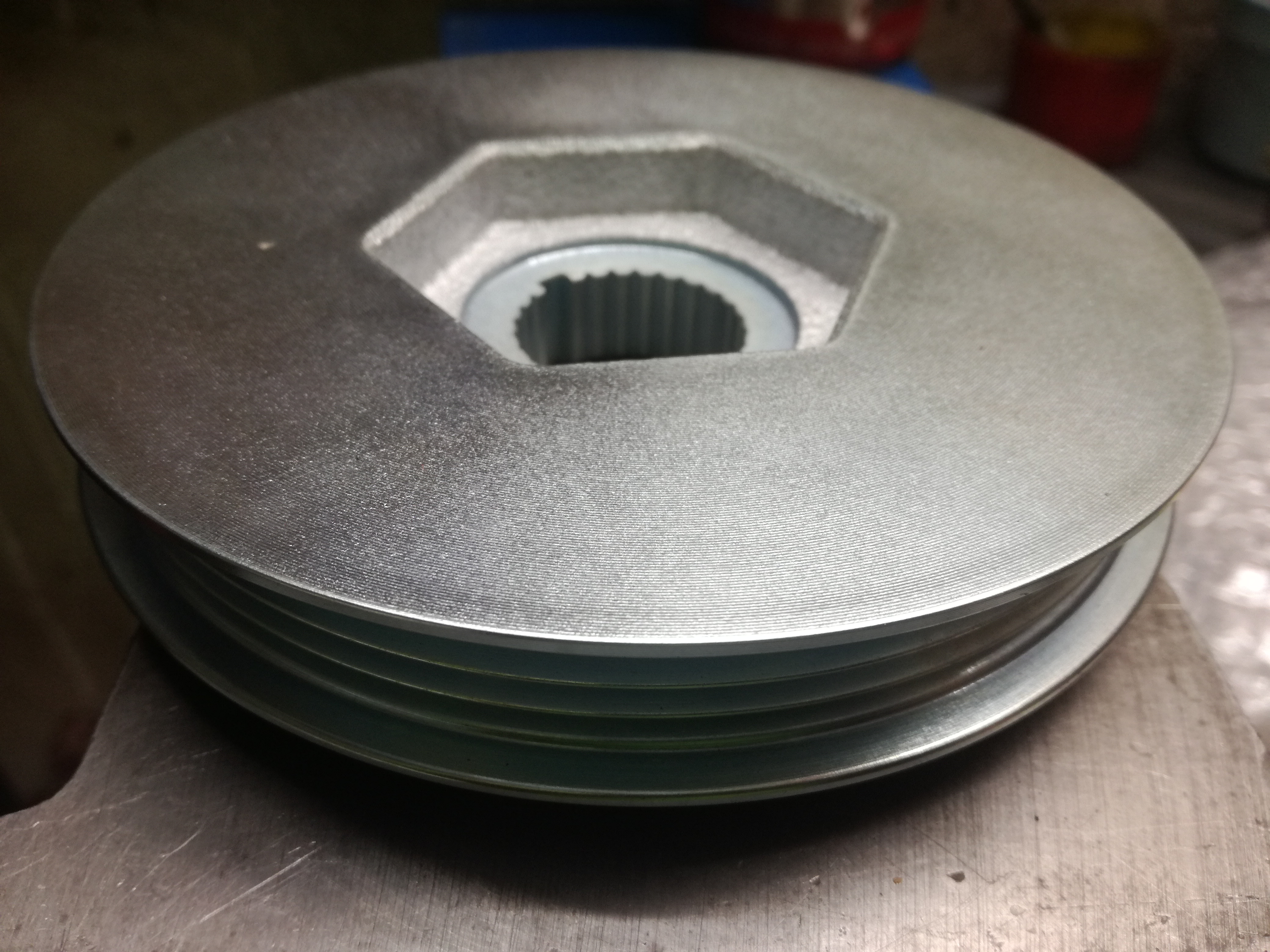

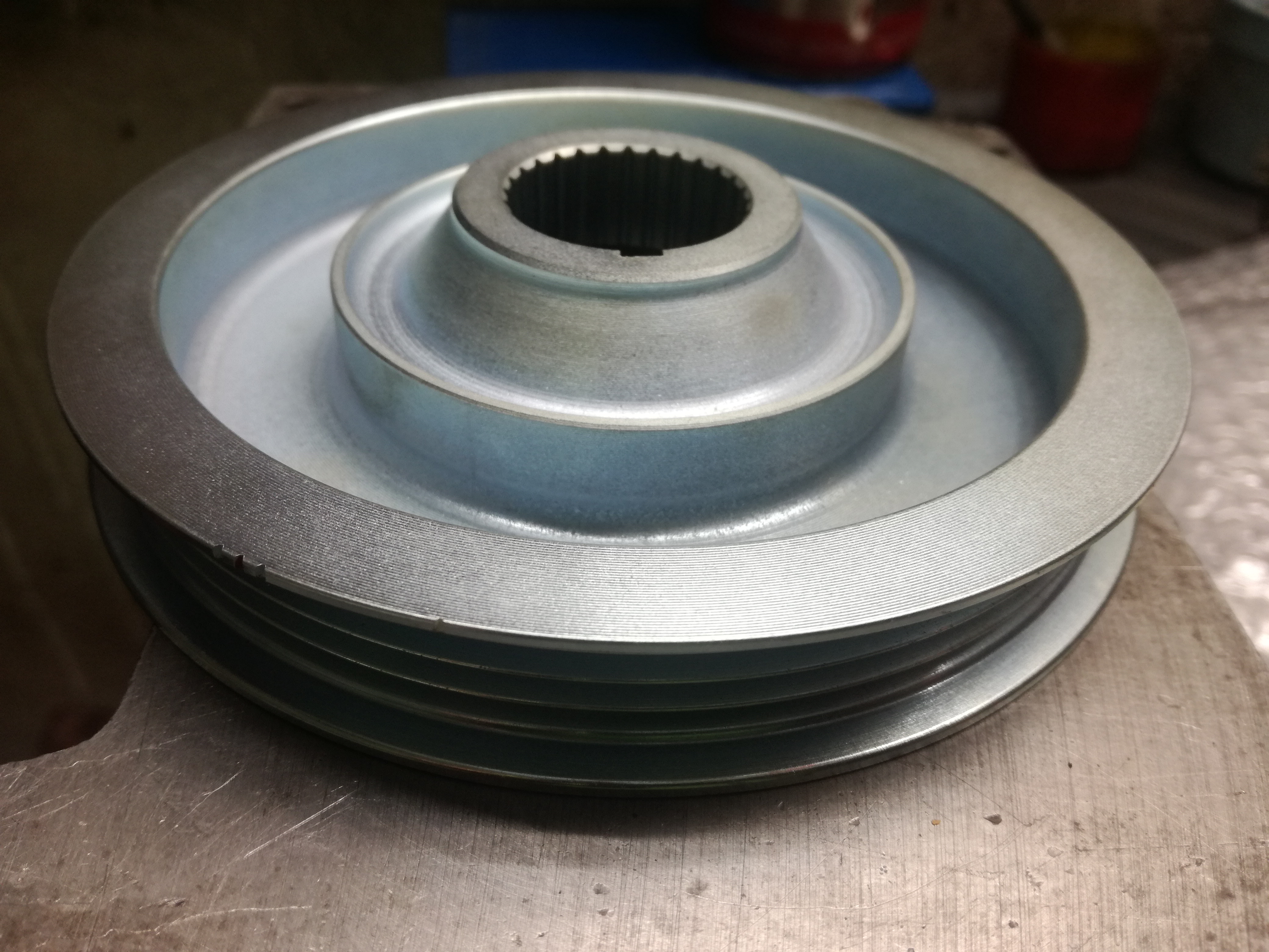

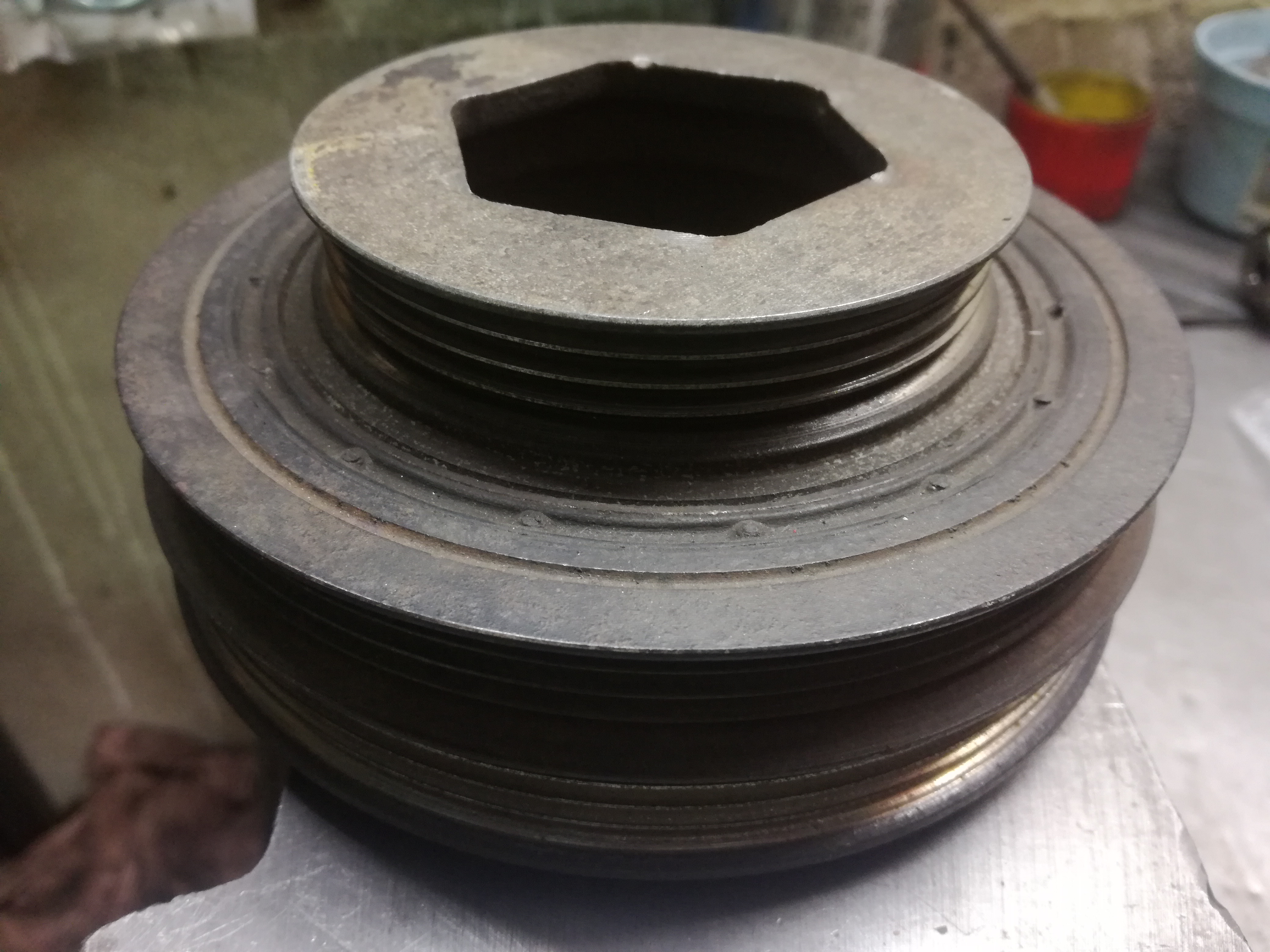

jj, je to underdrive odlehčená řemenice od Hondy Velmi šťastný vůbec sem neměl tušení, že něco takového dělají, dokud sem si jí nekoupil HaHaaa
IMG_20210302_204901.jpg, 3.35 MB
IMG_20210302_204915.jpg, 3.46 MB
Příspěvky: 4391 1990 CR-X
RASTA je teď offline  RASTA
PříspěvekZaslal: 3.3.2021 , 23:16   Citovat
origo k porovnání Úsměv

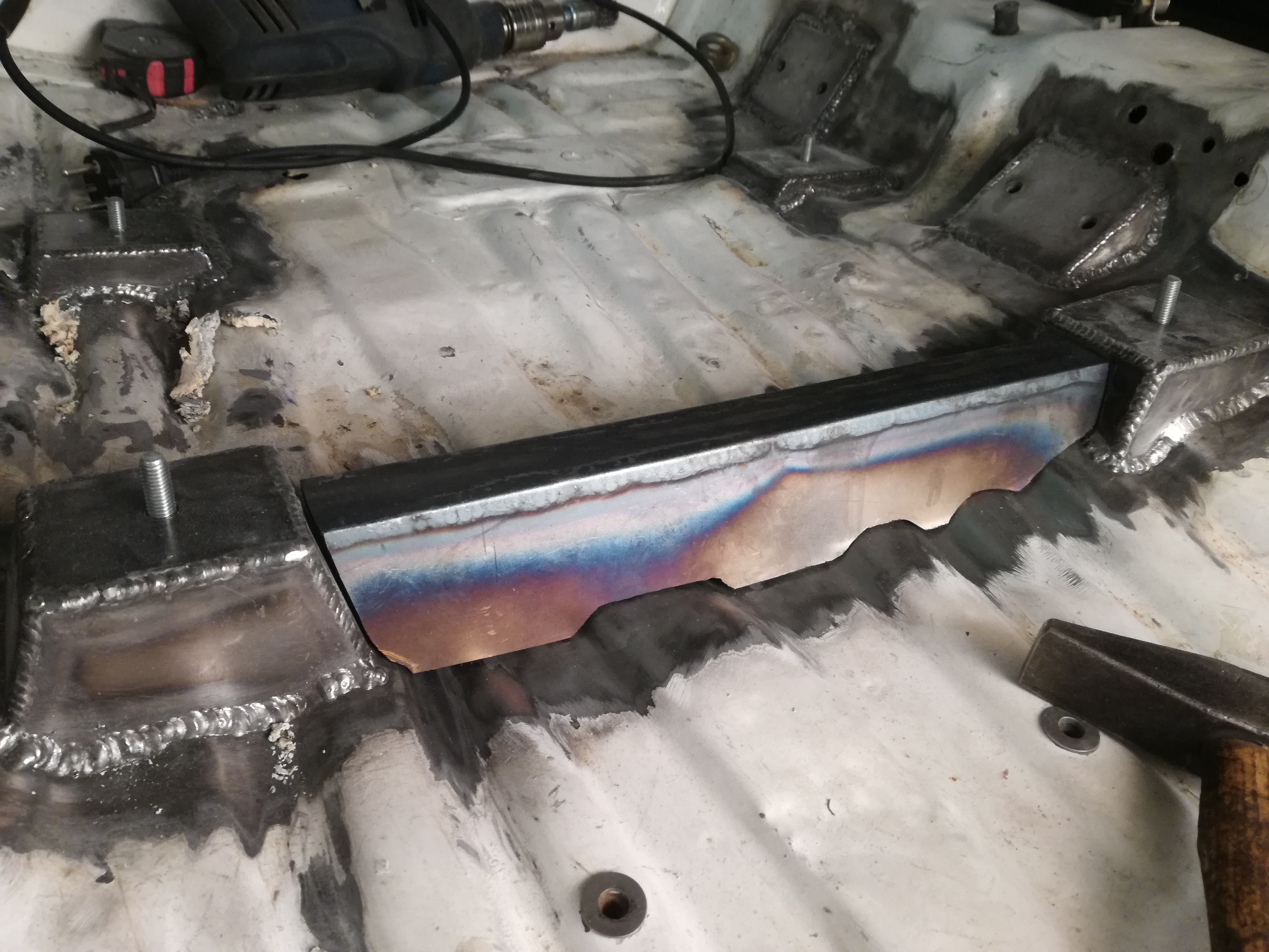

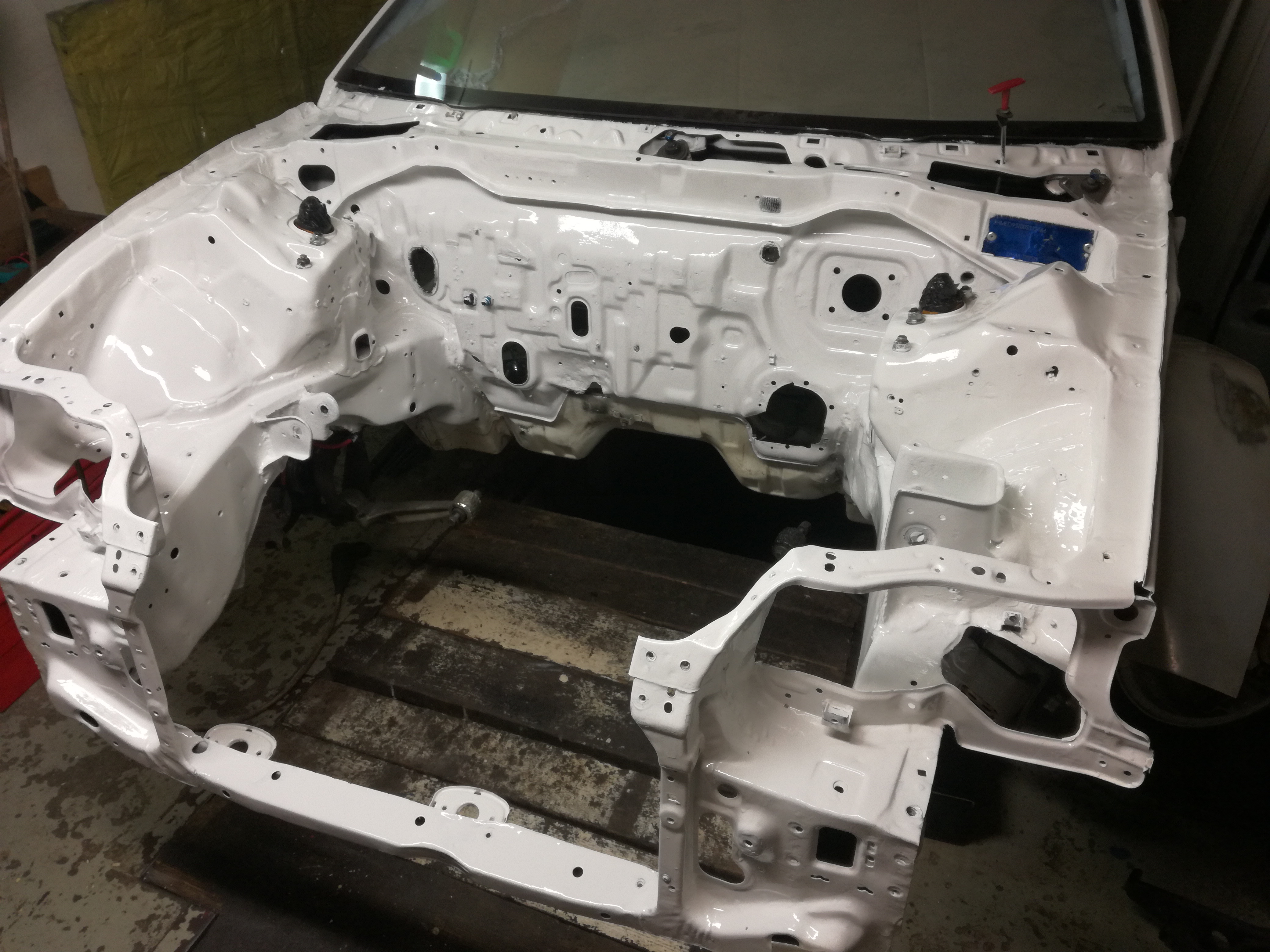

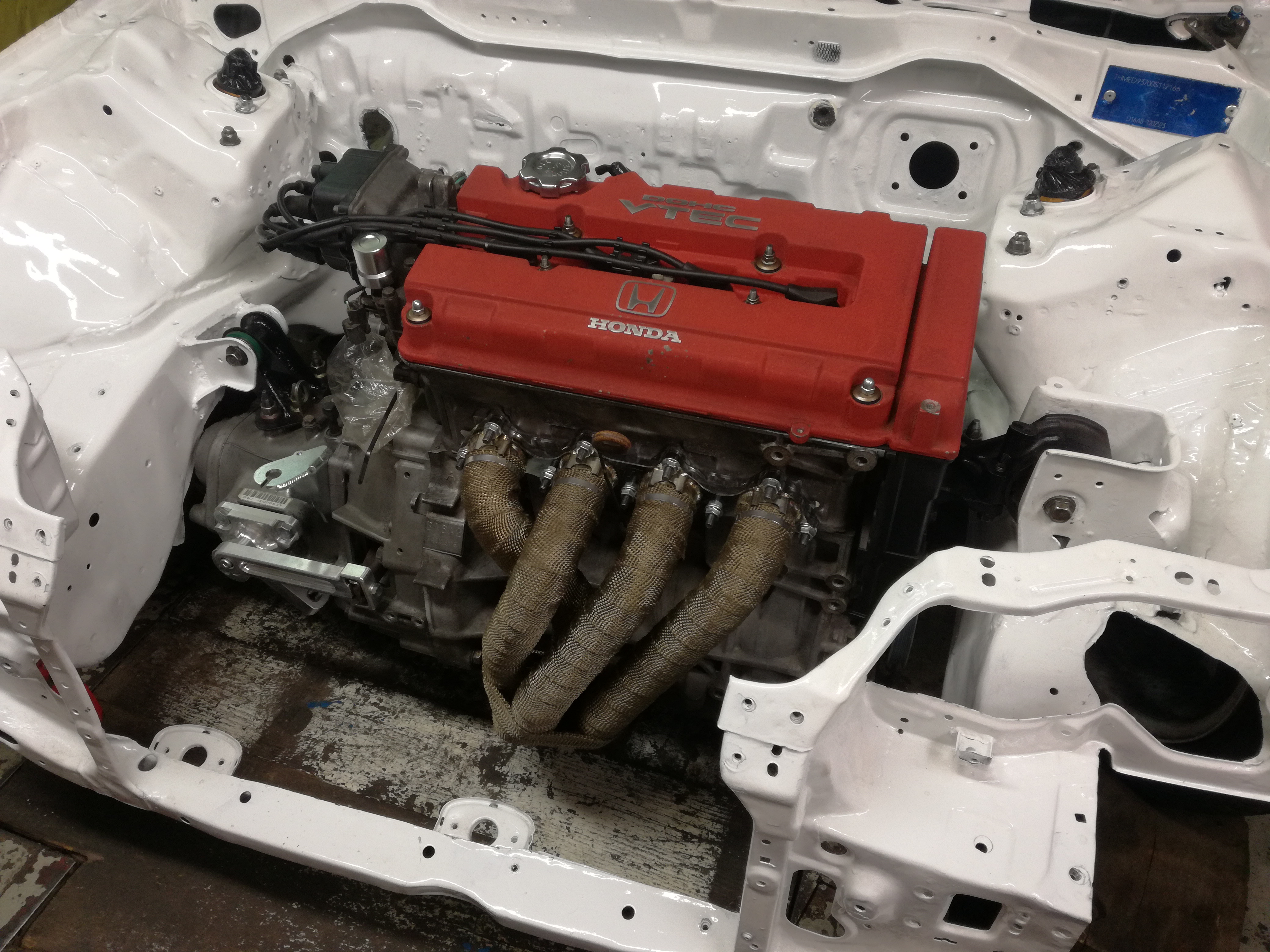

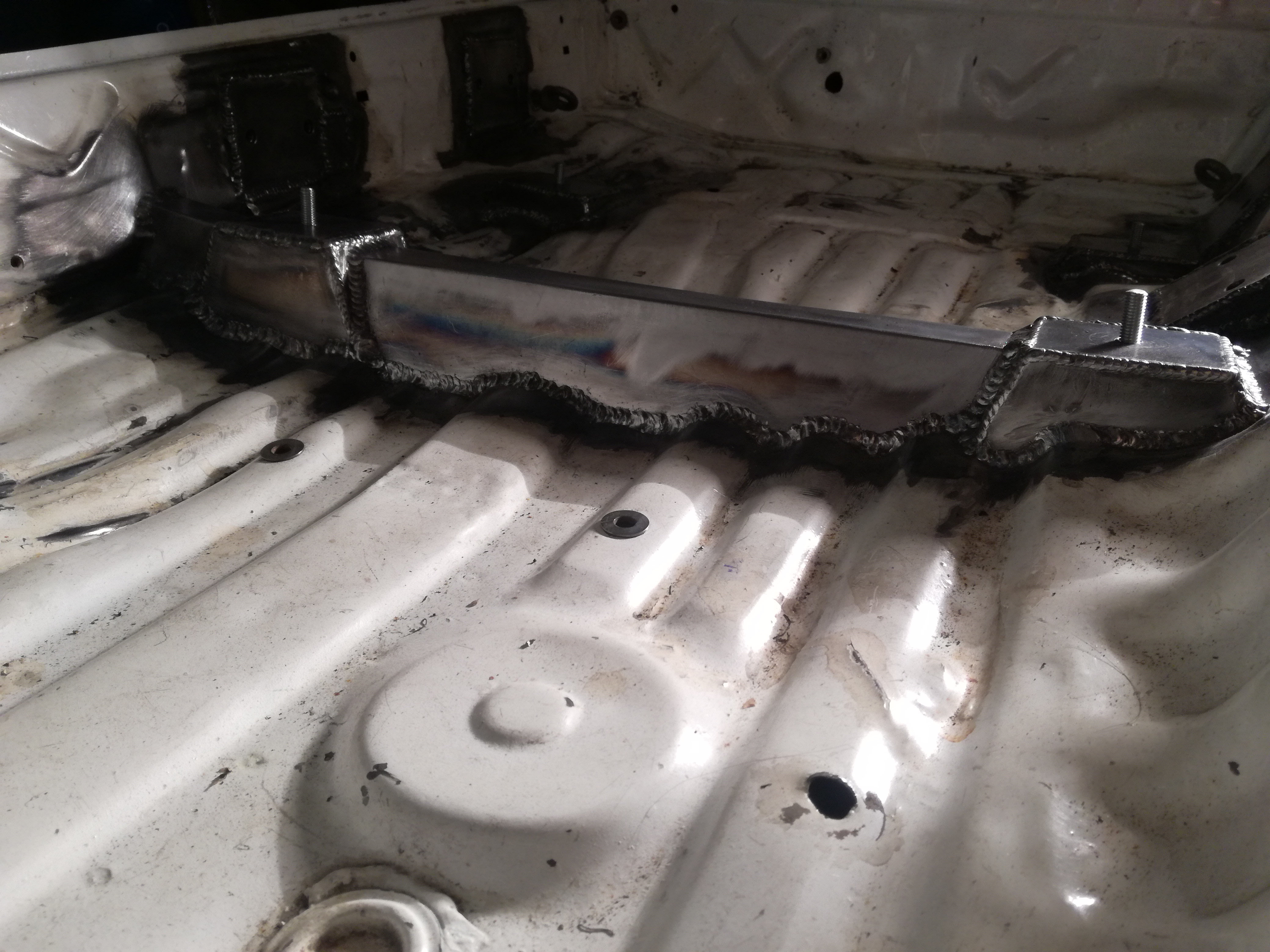

motorák a nápravnice jsou v laku a jde se skládat Velmi šťastný
a ještě jsme se s kamarádem rozhodli ke spolujezdcovi přidat výztuhu mezi úchyty sedačky, ať je to co nejvíce podobné origu Mrk
Když se to tak vezme,je to vlastně zesílené původní uchycení Úsměv

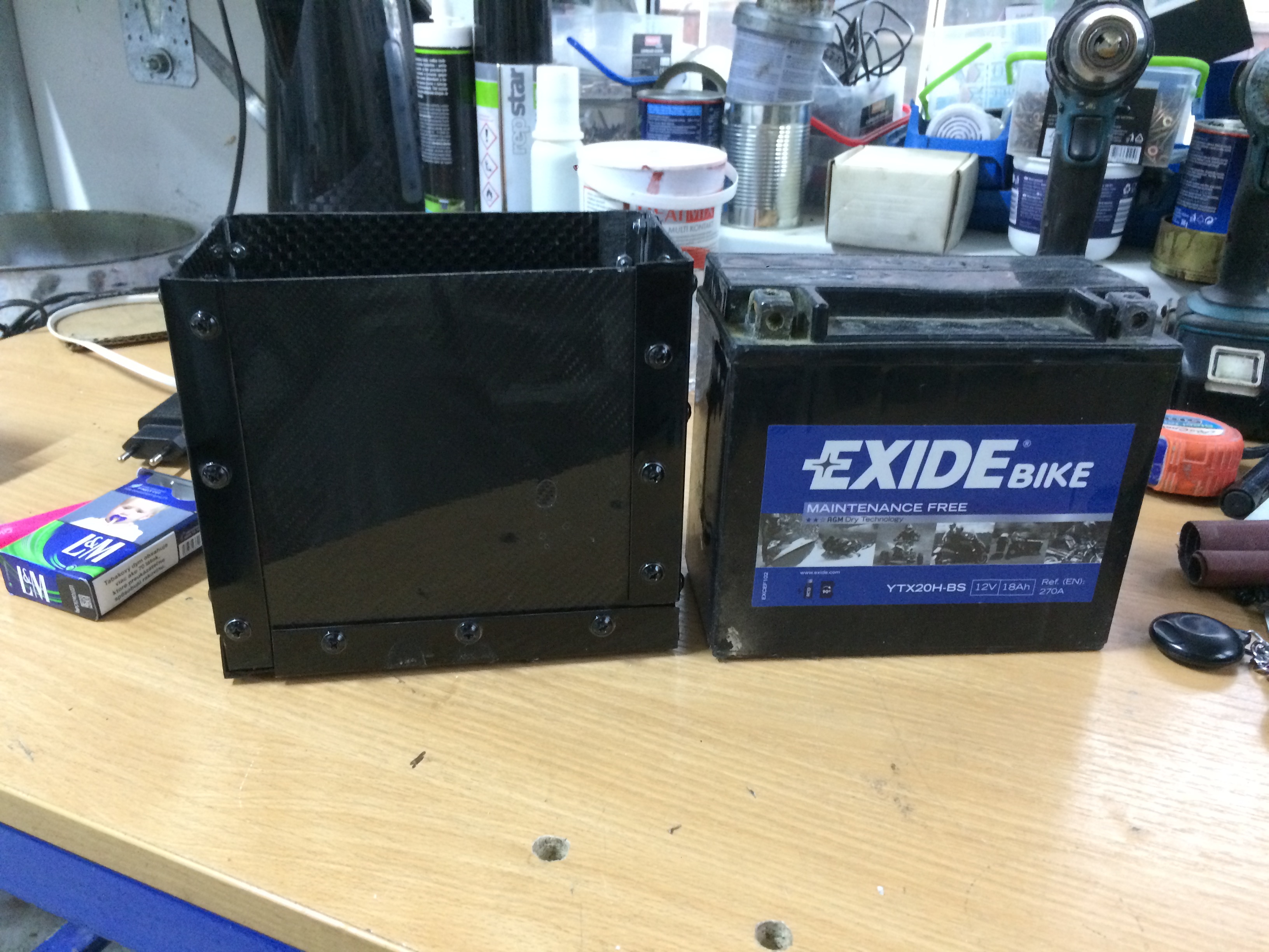

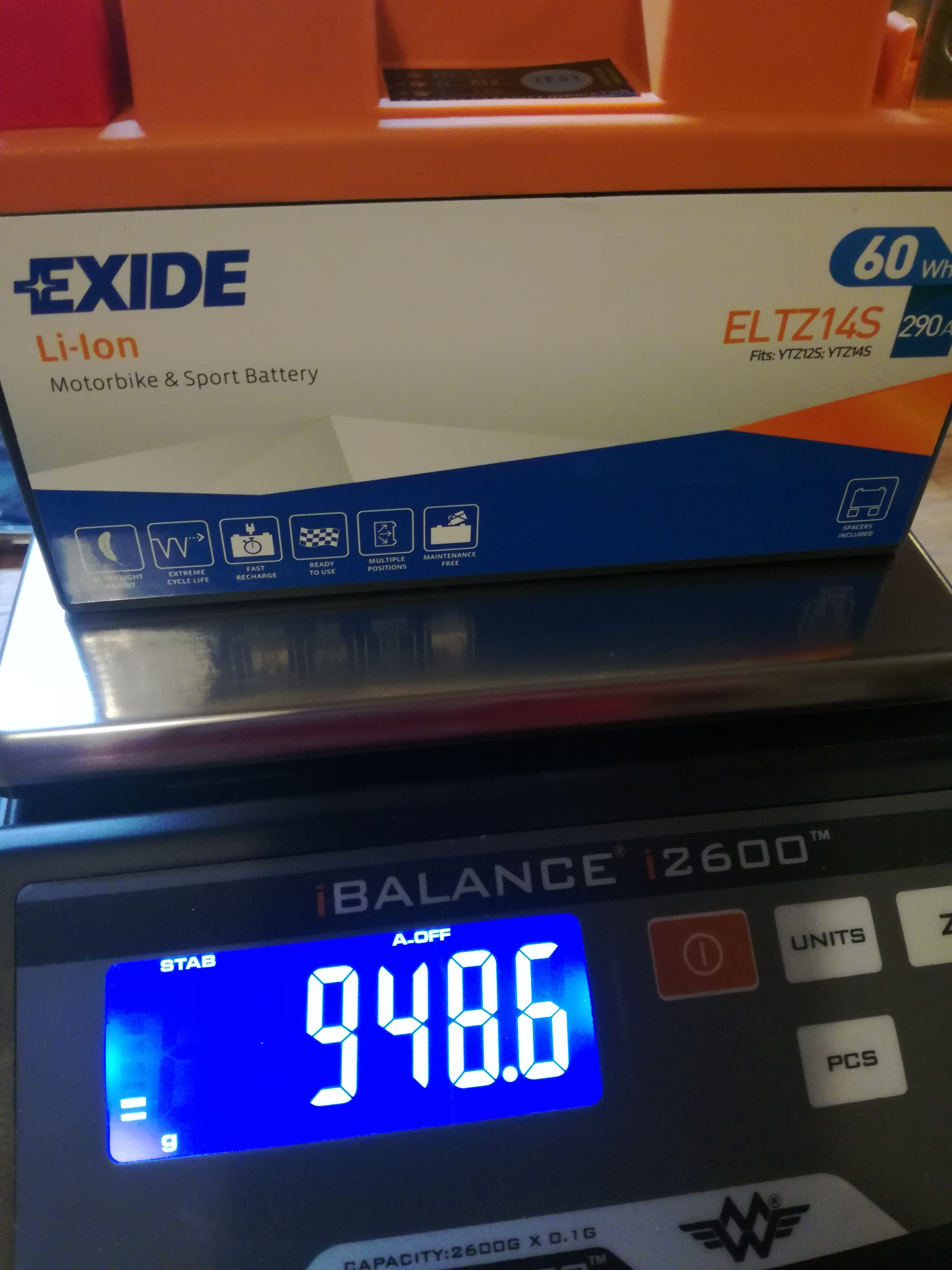

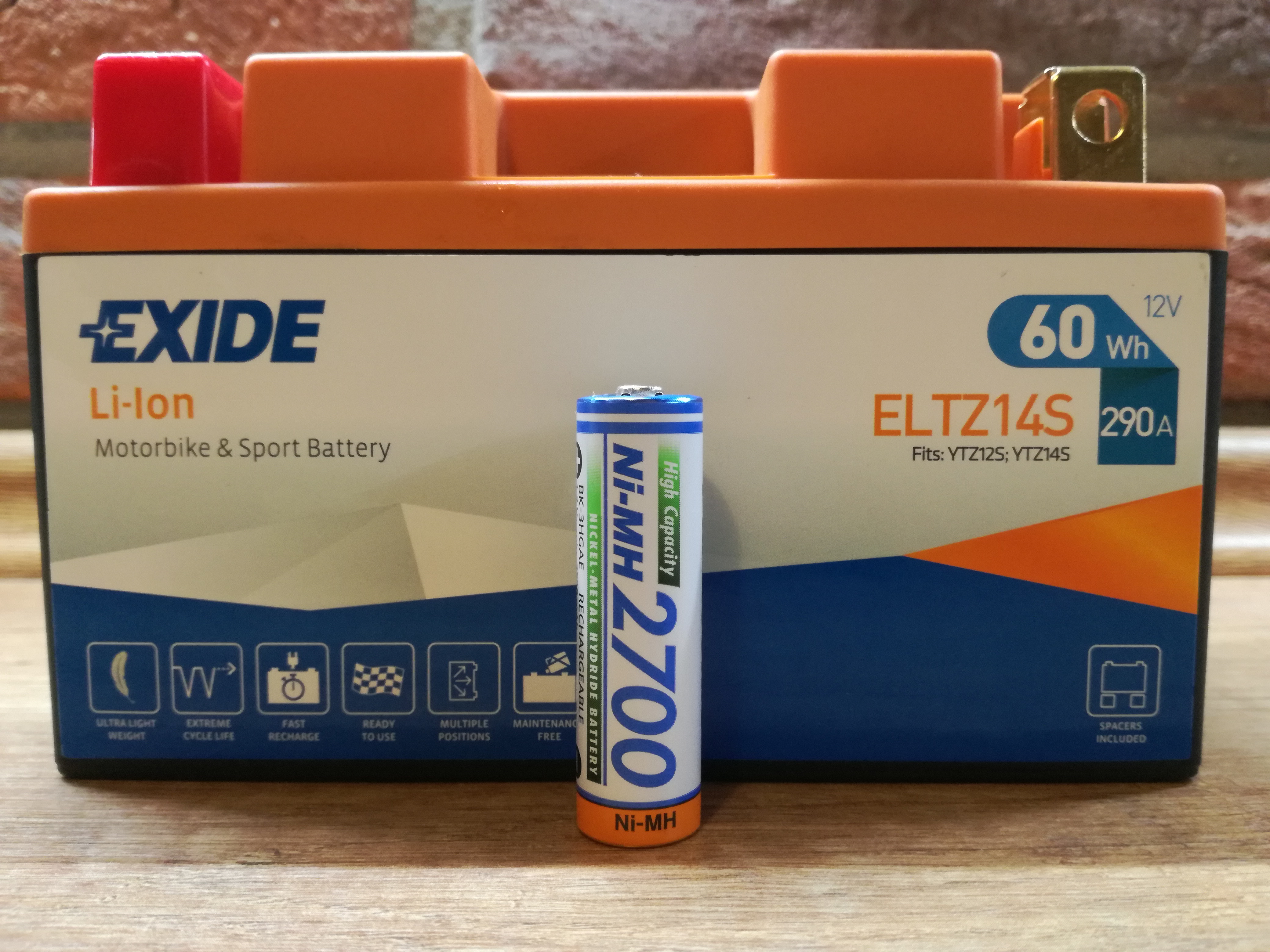

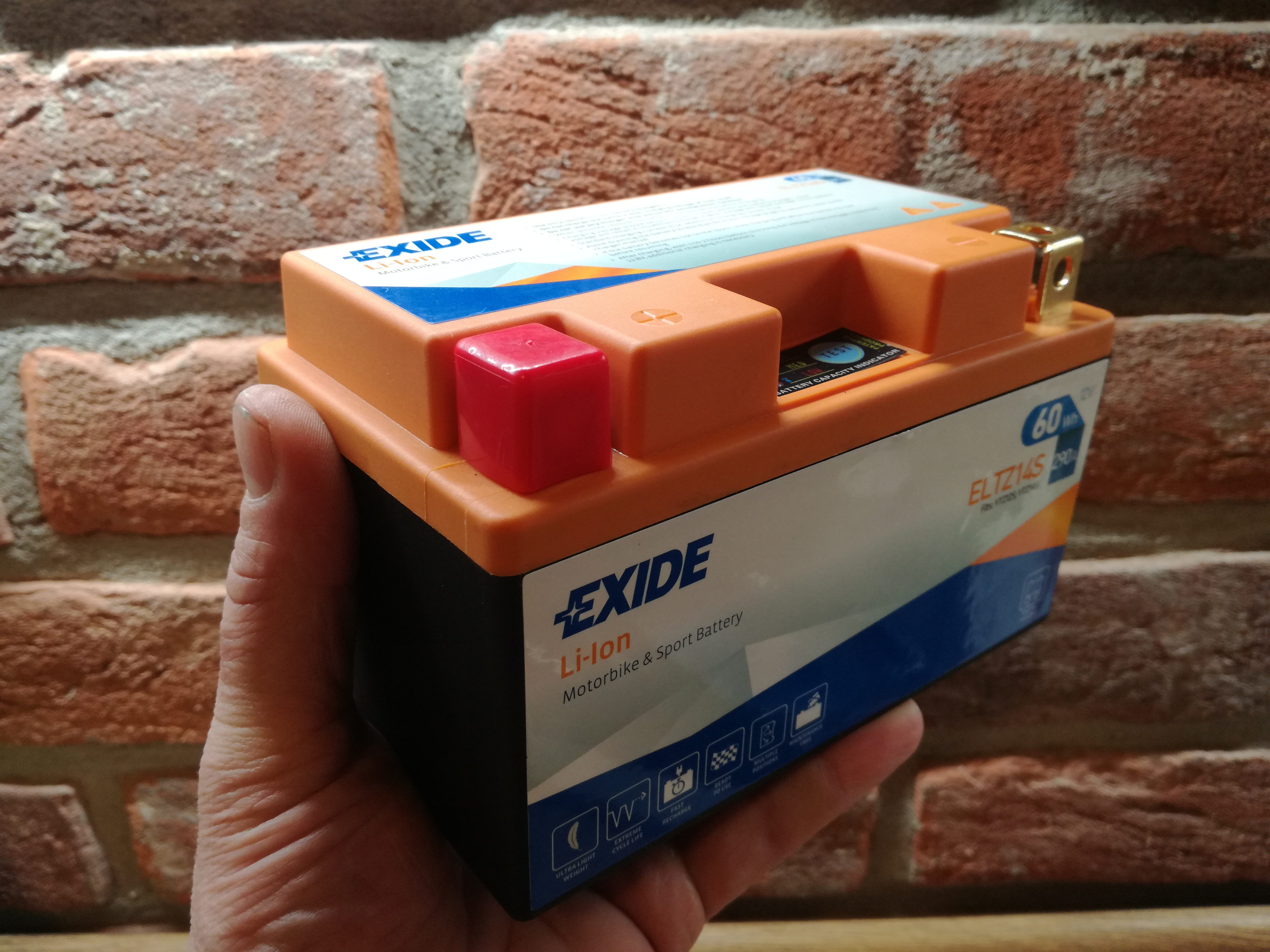

Dnes mi dorazila baterka, konečně něco dle mých představ Velmi šťastný
IMG_20210312_205621.jpg, 3.15 MB
IMG_20210313_003020.jpg, 3.24 MB
IMG_20210313_003322.jpg, 3.25 MB
Trunda je teď offline  Trunda
PříspěvekZaslal: 14.3.2021 , 16:49   Citovat
A hned je auto na polovině váhy Velmi šťastný
Proudově to na startování bude ok? Vyžaduje to nějakou spešl instalaci, nebo je to ok se standardním dobíjením v autě?
Příspěvky: 249
PříspěvekZaslal: 15.3.2021 , 23:24   Citovat
Trunda napsal:
Jsem docela zvědavý na celkovou váhu auta Velmi šťastný
Má představa je max. 750kg
Na startování bude ok. Má 290A a manuál udává kolem 300A a s motorem otočí i slabší Úsměv
Vzhledem k tomu, že je to auto na kopce (krátké jízdy) bude fungovat se standardním dobíjením, tak jako ve voze předchozím Mrk
Tzn.že případným anomáliím bude vystavena jen krátkodobě Úsměv
EDIT: koukal sem na to a baterka vyžaduje napětí pro nabíjení 14-15V. Nesmí být vyšší a při nižším se max.déle nabíjí, takže bez problémů je to dobrý
PříspěvekZaslal: 16.3.2021 , 11:14   Citovat
No tak jestli je to vyskládané z Li-ion článků, tak to bude podléhat stejné logice, jako baterky do nářadí. Tedy dlouhodobě skladované by to nemělo být nabité naplno a samozřejmě nepřebíjet a hlídat si, aby se nepodbila. Očekával bych ale, že to bude mít nějakou svoji elektroniku, která toto hlídá, případně si i reguluje nabíjení... ale nevím jak to je u takovýchto auto baterií. Každopádně klasickou nabíječkou bych to nenabíjel.

Niečo podobne nabijam impulznou nabíjačkou, ale mám ešte klasiku olovo či čo to je a auto to štartuje pohode

Máš úplně jiný typ baterie. Ta baterie na fotce je AGM, tzn. olověná. Rasta má Li-Ion. Tyhle 2 baterie jsou úplně odlišné konstrukce a moc to porovnávat nejde.
Příspěvky: 4079 2006 FR-V
shaka je teď offline  shaka
PříspěvekZaslal: 17.3.2021 , 9:18   Citovat
Šák píšem že mám ešte klasiku , ale tá jeho by asi šla nabíjať impulznov nabíjačkou , tiež tak nabijam
Příspěvky: 704 1991 CR-X
Stepa je teď offline  Stepa
PříspěvekZaslal: 17.3.2021 , 13:21   Citovat
Li-Ion se nenabíjí impulsní nabíječkou, ale nabíječkou s režimem CC-CV. Impulsy ji vadí, ničí se.

Tak to si mal hneď napísat

jj, budu muset ještě koupit nabíječku na Li-ion..v manuálu je dost tučně zvýrazněno, že klasické nabíječky baterii ničí Mrk

RASTA napsal:
Nemusis kupovat nic. Ja ju mam uz treti sezonu a este sem ju nenabijal. V zime ju skladujem v mistnosti kde je 20*c a na zacatku sezony funguje ja ma. A rad sledujem jak sa hrajkáš s cérem OK Úsměv

Bananajoe napsal:
tak to rád slyším je to dobrý
V druhém autě mám AGM baterku, odjel sem s ní sedm sezón a ani jednou jsem jí nenabíjel Velmi šťastný
...a to kolikrát stojí auto přes zimu venku a baterku nevyndavám Se stydím právě jsem si říkal, že s nabíječkou raději počkám, aby se pak zbytečně neválela v šuplíku HaHaaa

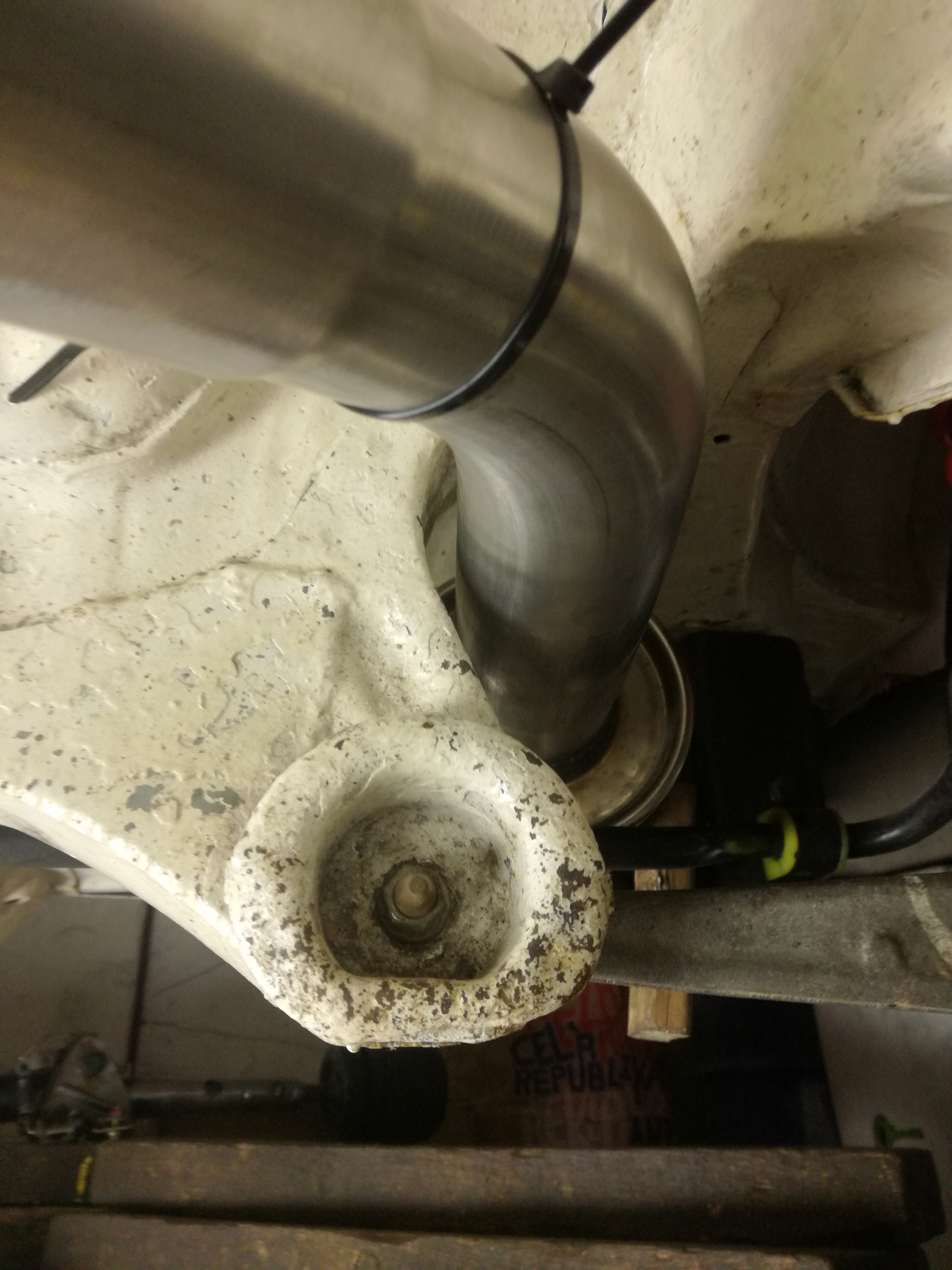

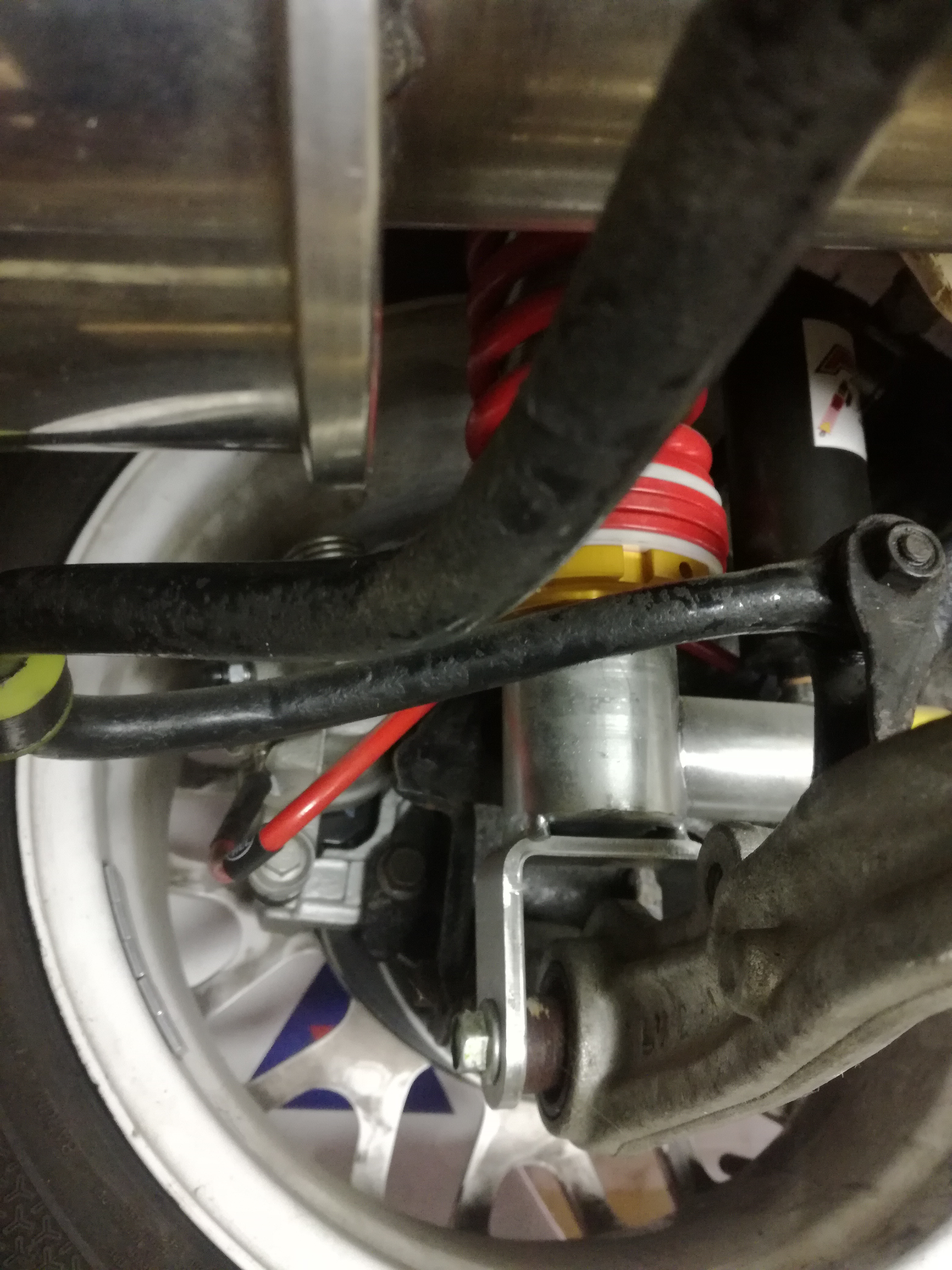

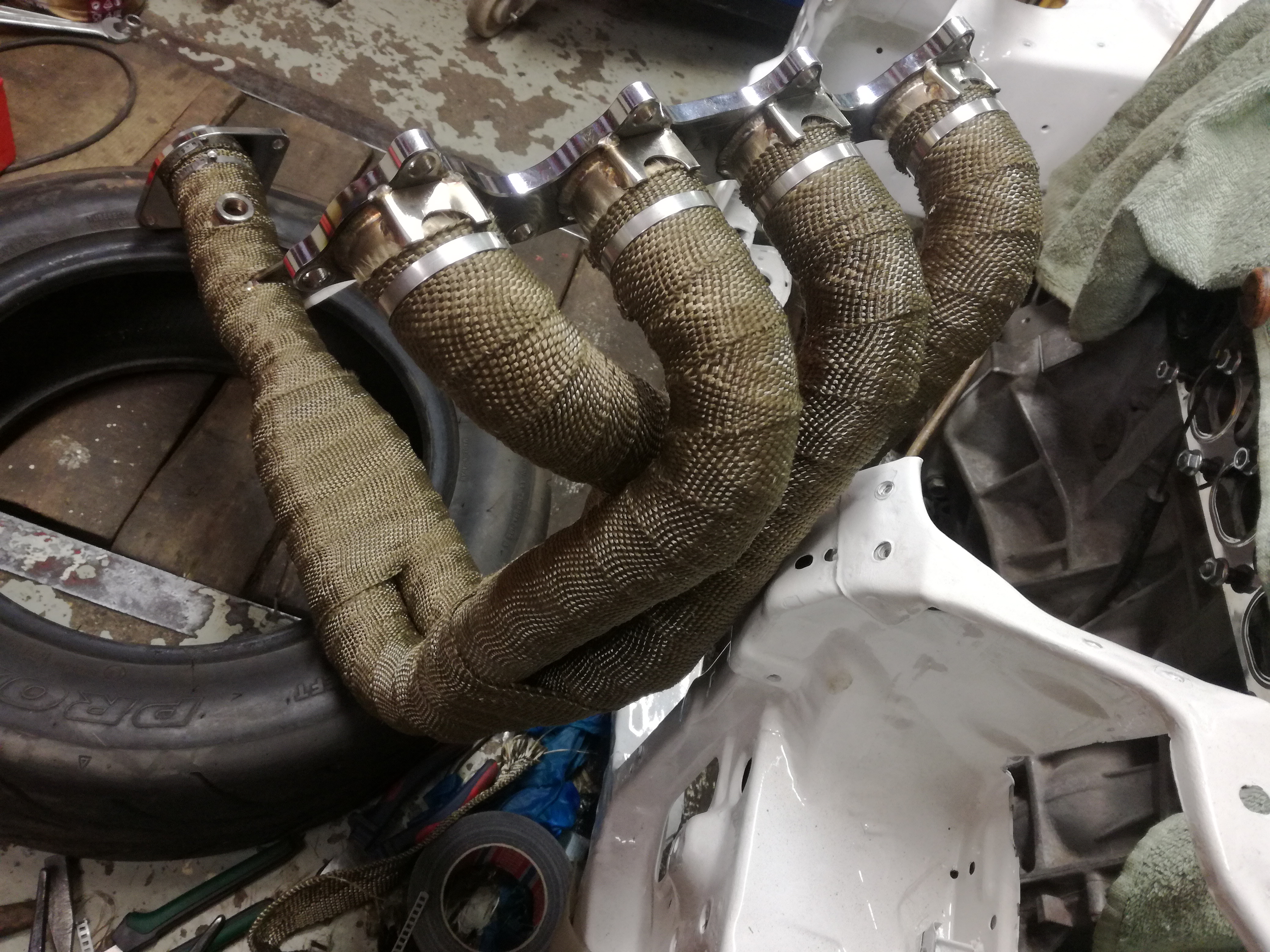

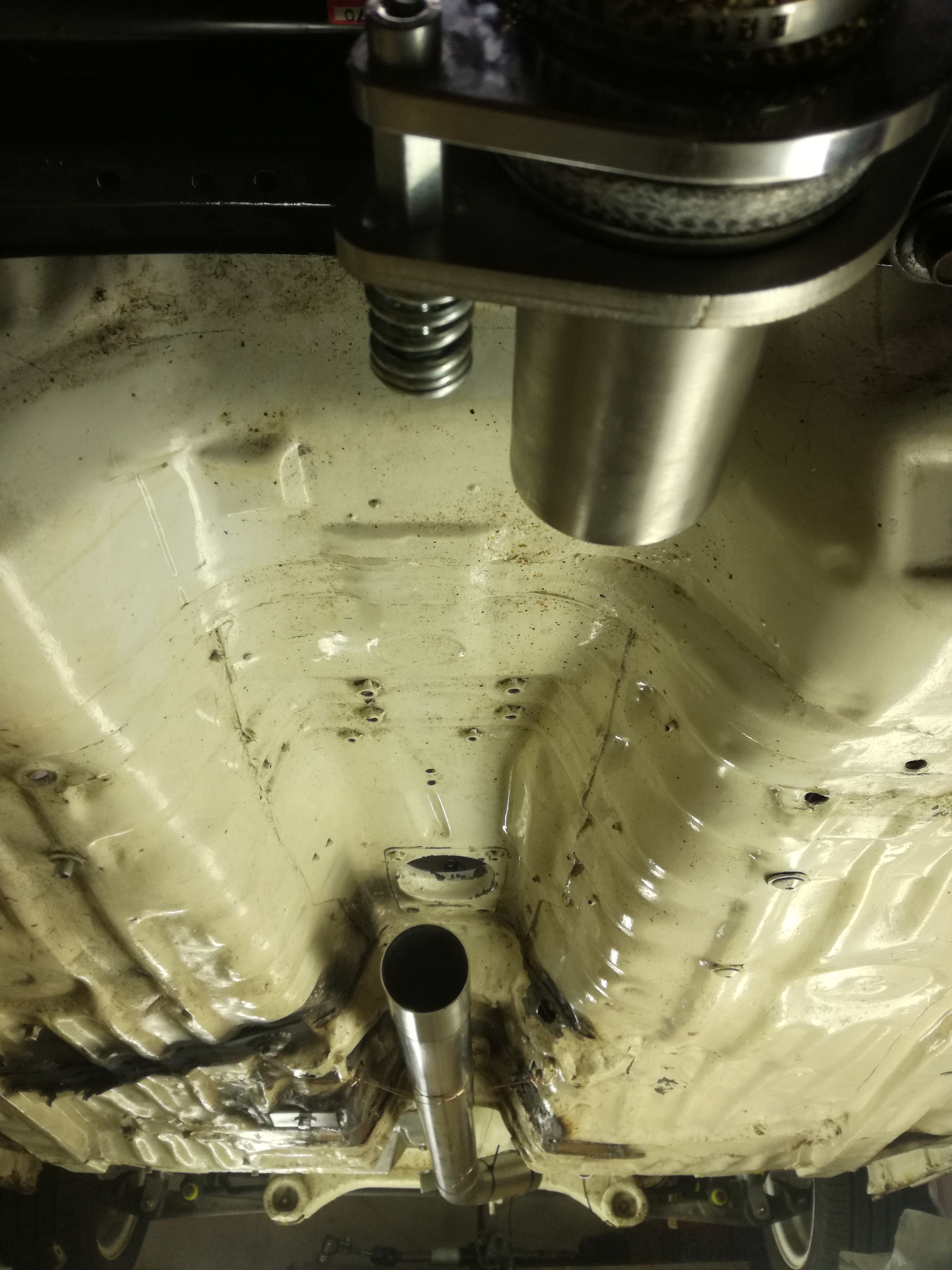

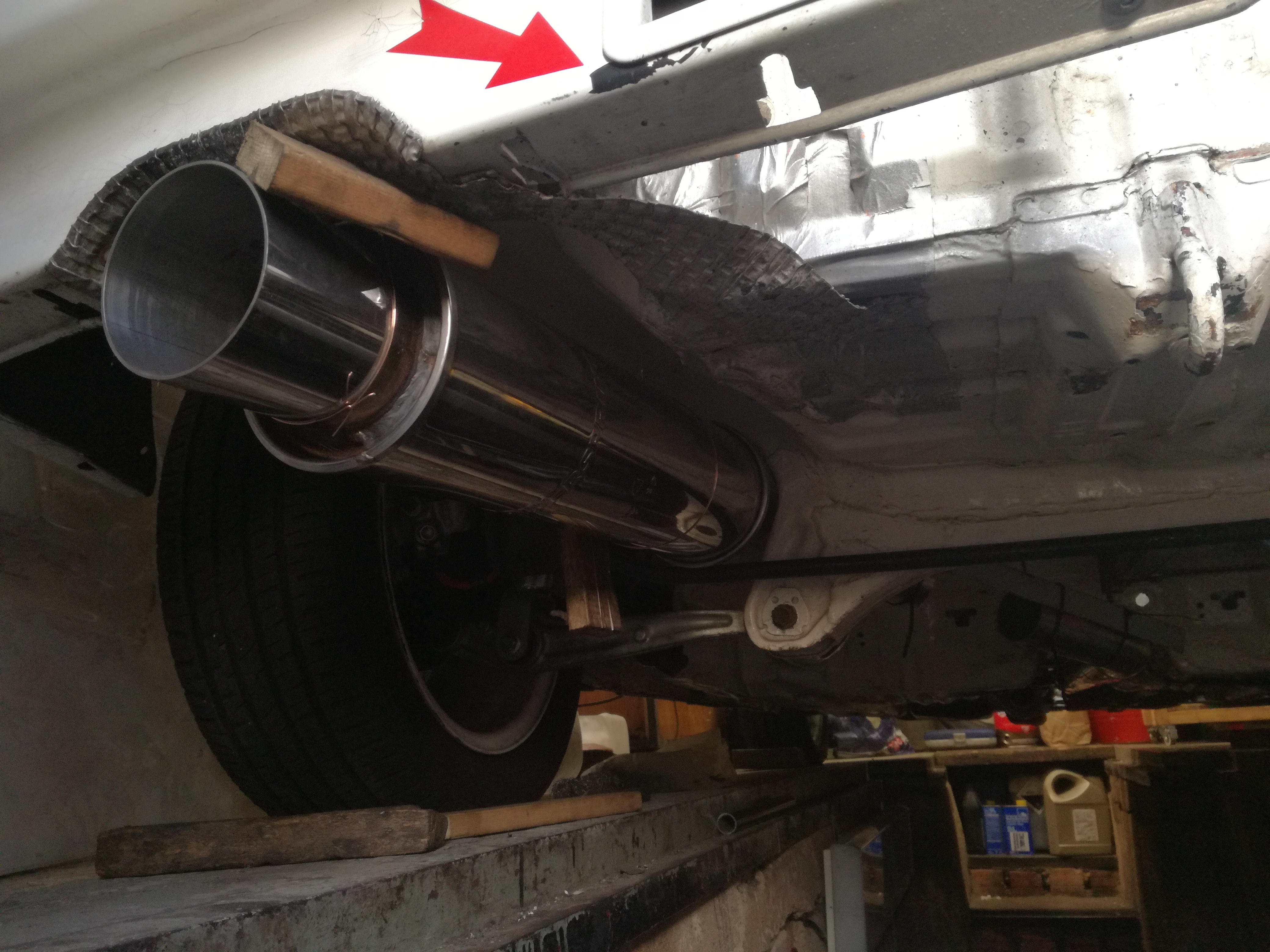

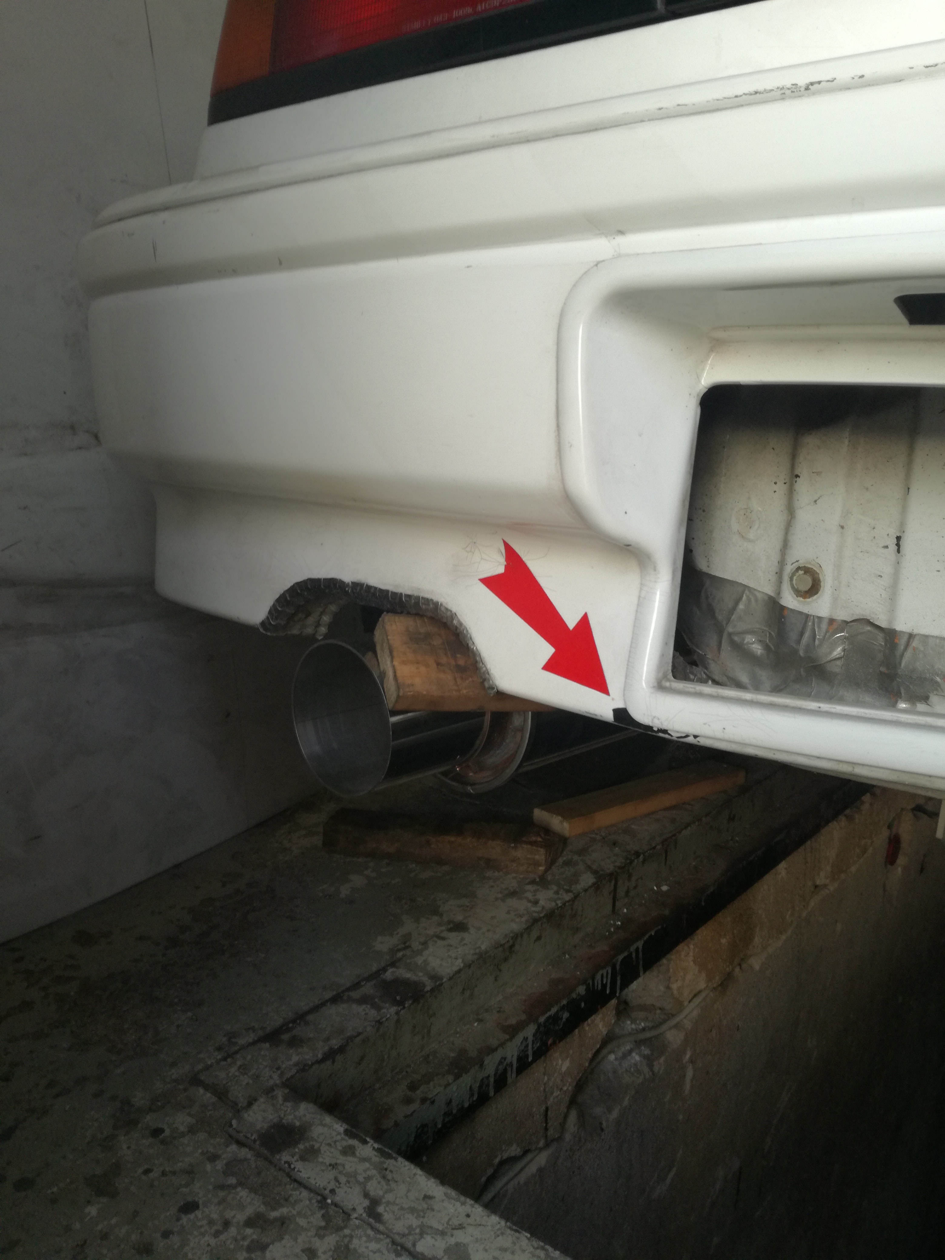

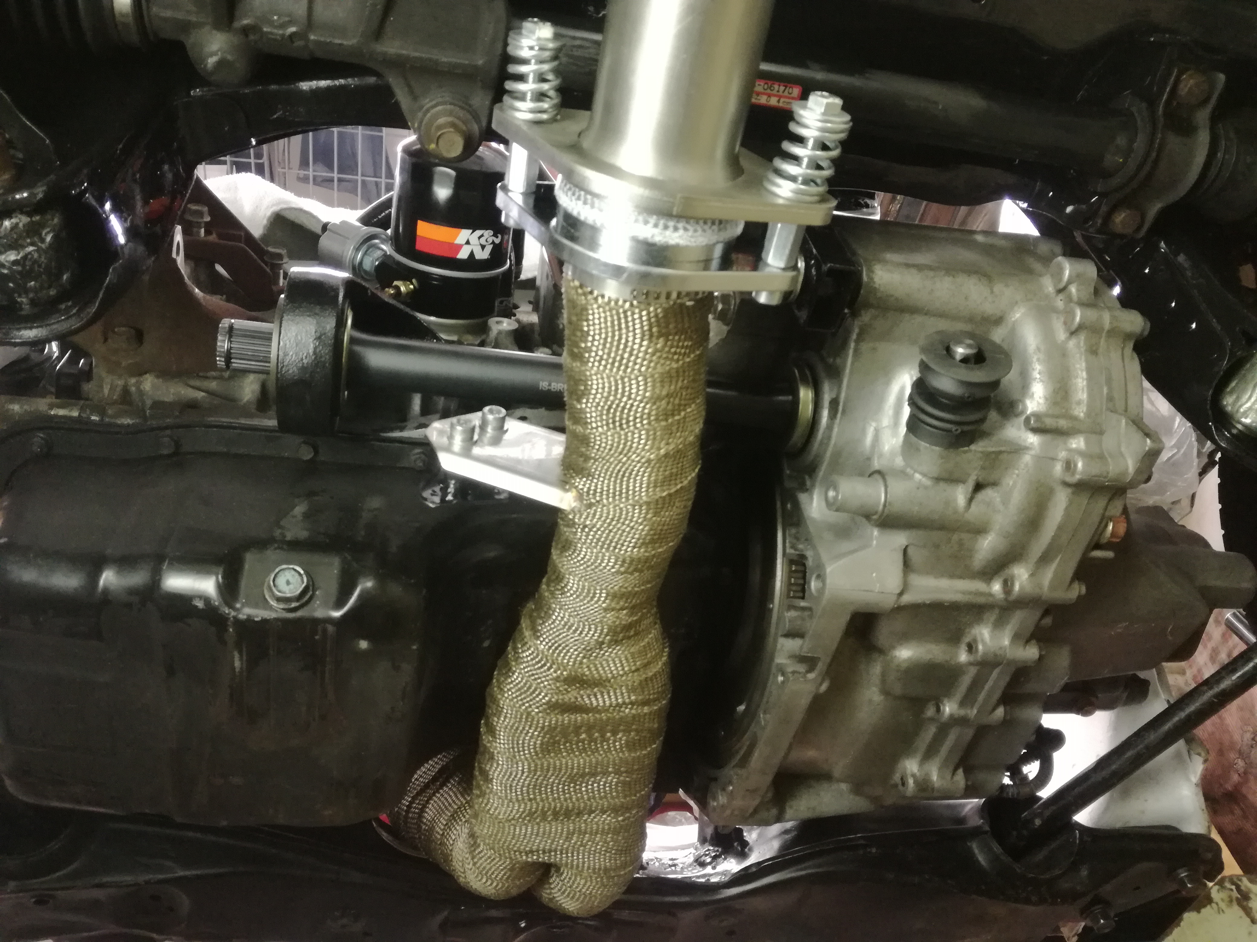

PříspěvekZaslal: 27.3.2021 , 20:19   Citovat

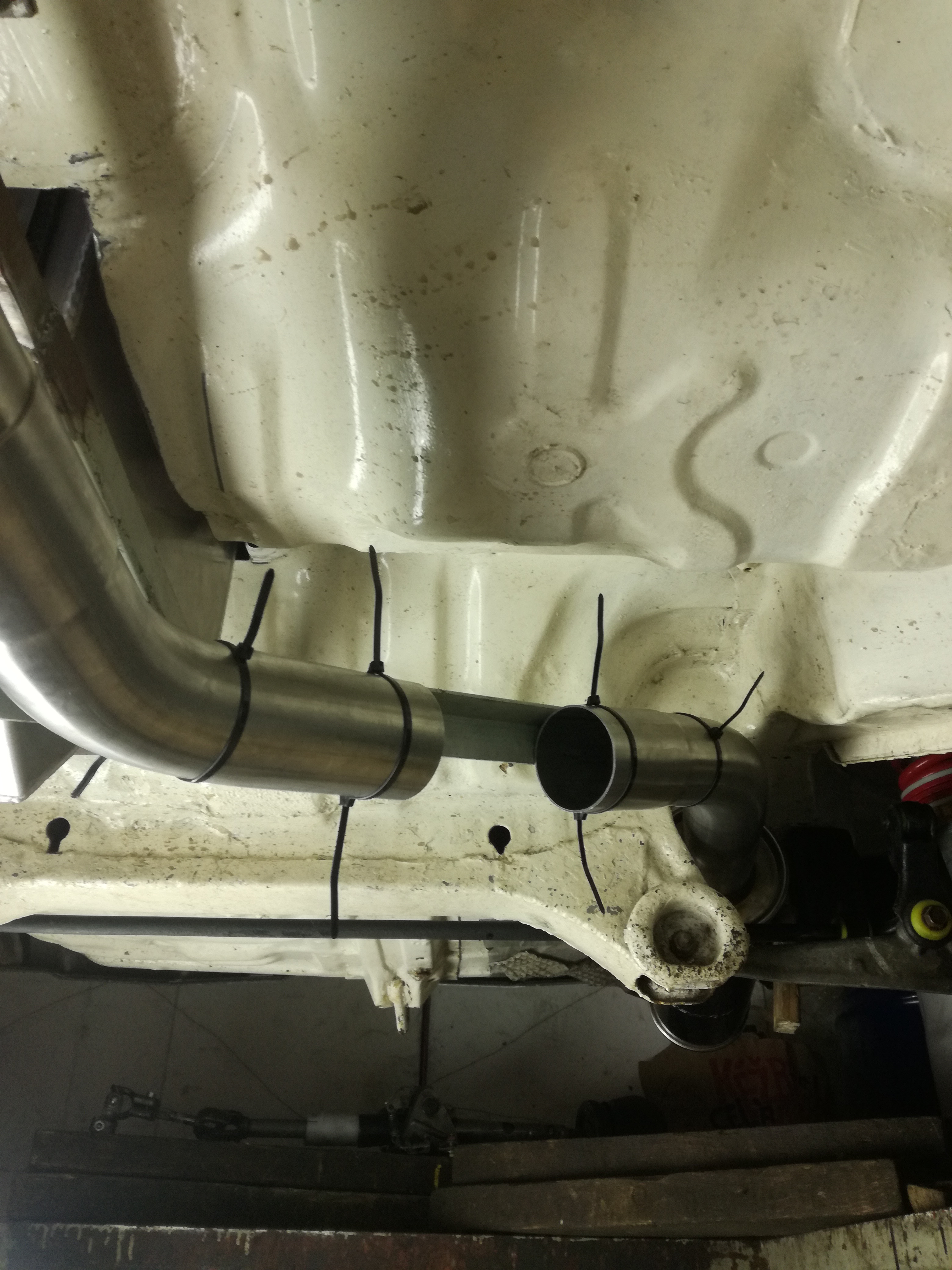

skoro jsem dodělal brzdové vedení, mám kratší dvě vedení, chyba v propočtu Se stydím Úsměv
takže pokračuji výfukem Úsměv
zatím jen zavěšen, někde se ještě trošku uhne a myslím,že padne Úsměv
IMG_20210324_180003.jpg, 3.07 MB
IMG_20210324_180236.jpg, 3.81 MB
IMG_20210325_173324.jpg, 3.22 MB
IMG_20210325_173333.jpg, 3.06 MB
IMG_20210325_173354.jpg, 3.31 MB
IMG_20210325_173420.jpg, 3.56 MB
IMG_20210325_173601.jpg, 3.36 MB
IMG_20210325_173546.jpg, 2.98 MB
94EJ★1 je teď offline  94EJ★1
PříspěvekZaslal: 28.3.2021 , 10:31   Citovat
TO BUDE KANON
PříspěvekZaslal: 28.3.2021 , 20:13   Citovat
já jen doufám, že bude tišší než ten předchozí Velmi šťastný
PříspěvekZaslal: 29.3.2021 , 14:50   Citovat
Tak v tom se neshodnem.... Ty si vezmeš špunty do uší, ale my chceme pořádný hlasitý zvuk detonací výbušné směsi Mrk Gréta ať si škubne žlučí Mrk
Příspěvky: 249
PříspěvekZaslal: 29.3.2021 , 18:27   Citovat
Pochybuju, že bude hlučnější než můj originál Bosal na EE4,kterému zřejmě někdo zapomnel udělat přepážky. Velmi šťastný
Příspěvky: 1467 1989 Civic
PříspěvekZaslal: 29.3.2021 , 22:34   Citovat
50 na 50, takže to bude normální civilní Velmi šťastný
díky kluci HaHaaa

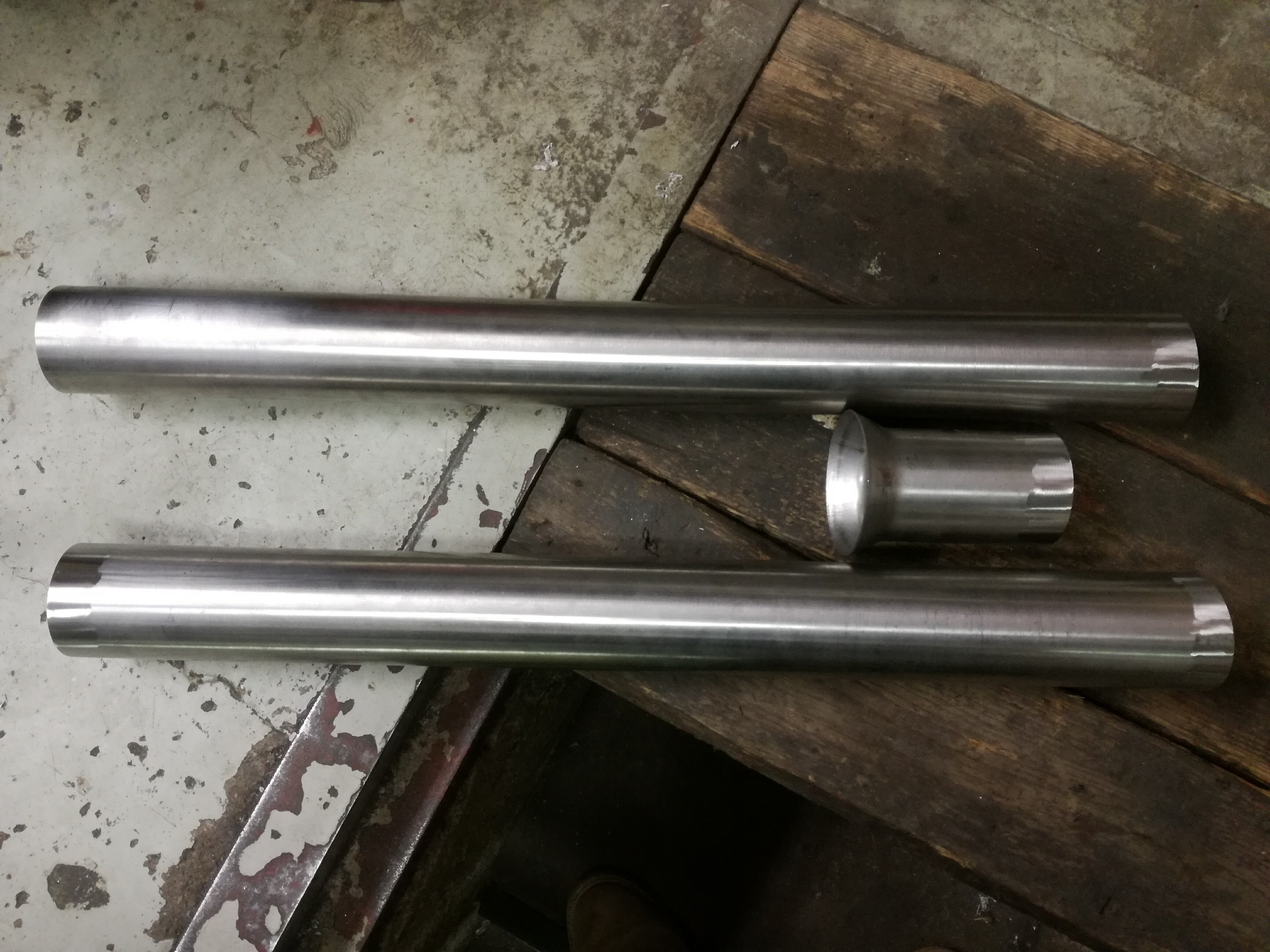

PříspěvekZaslal: 31.3.2021 , 18:09   Citovat
naporcováno a připraveno na vaření Velmi šťastný
u příruby sem udělal trochu náběh, ale vařit jí nebudu, zůstane volná
