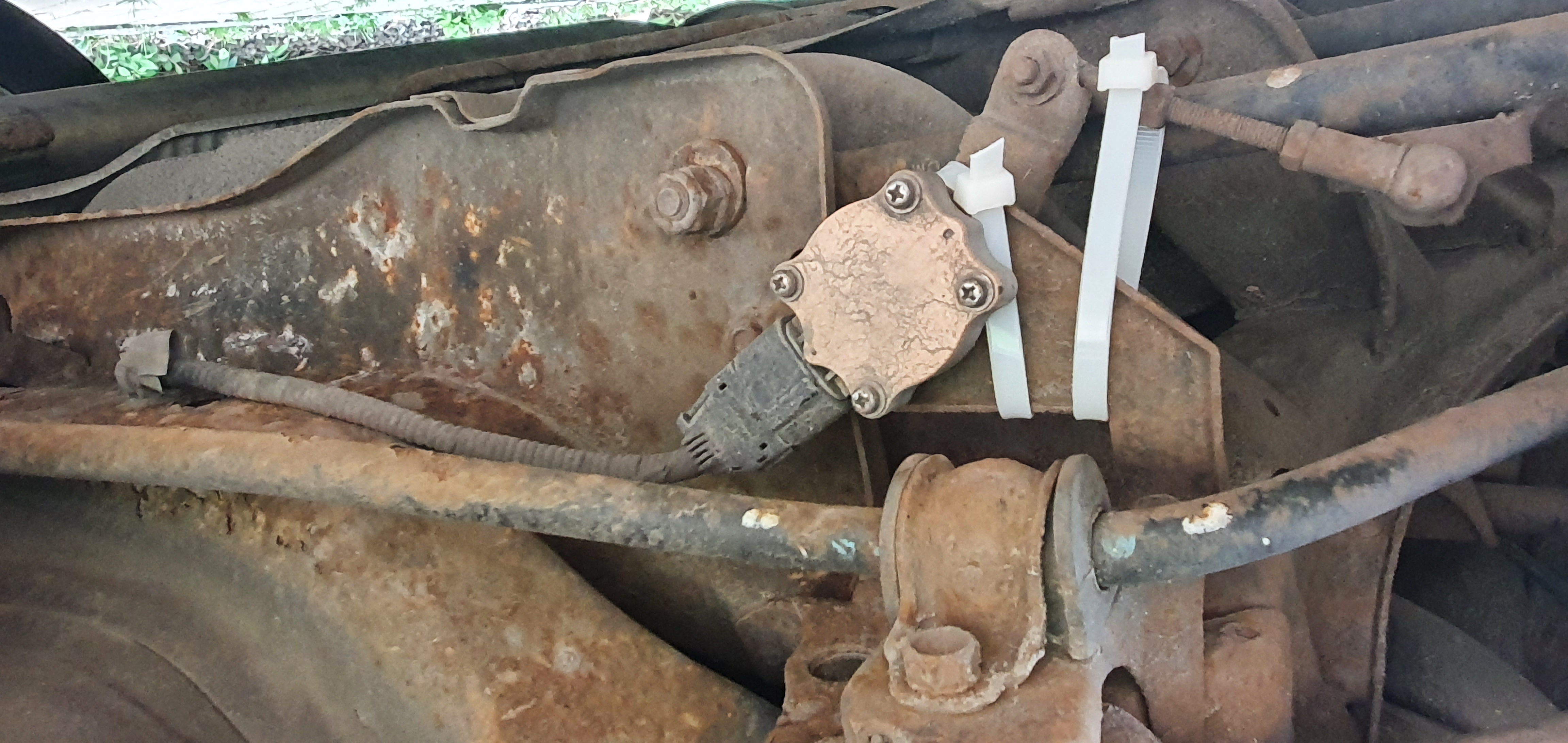

Chtel jsem se zeptat, co je presne tento dil a kde se da sehnat, dekuji za info. Jedná se o tu krabičku. Bohužel se mi sem nahrál obrázek obraceně, tak se omlouvám.

jirkasnoopy napsal:
snímač polohy, náklonu vozidla ke xenonům

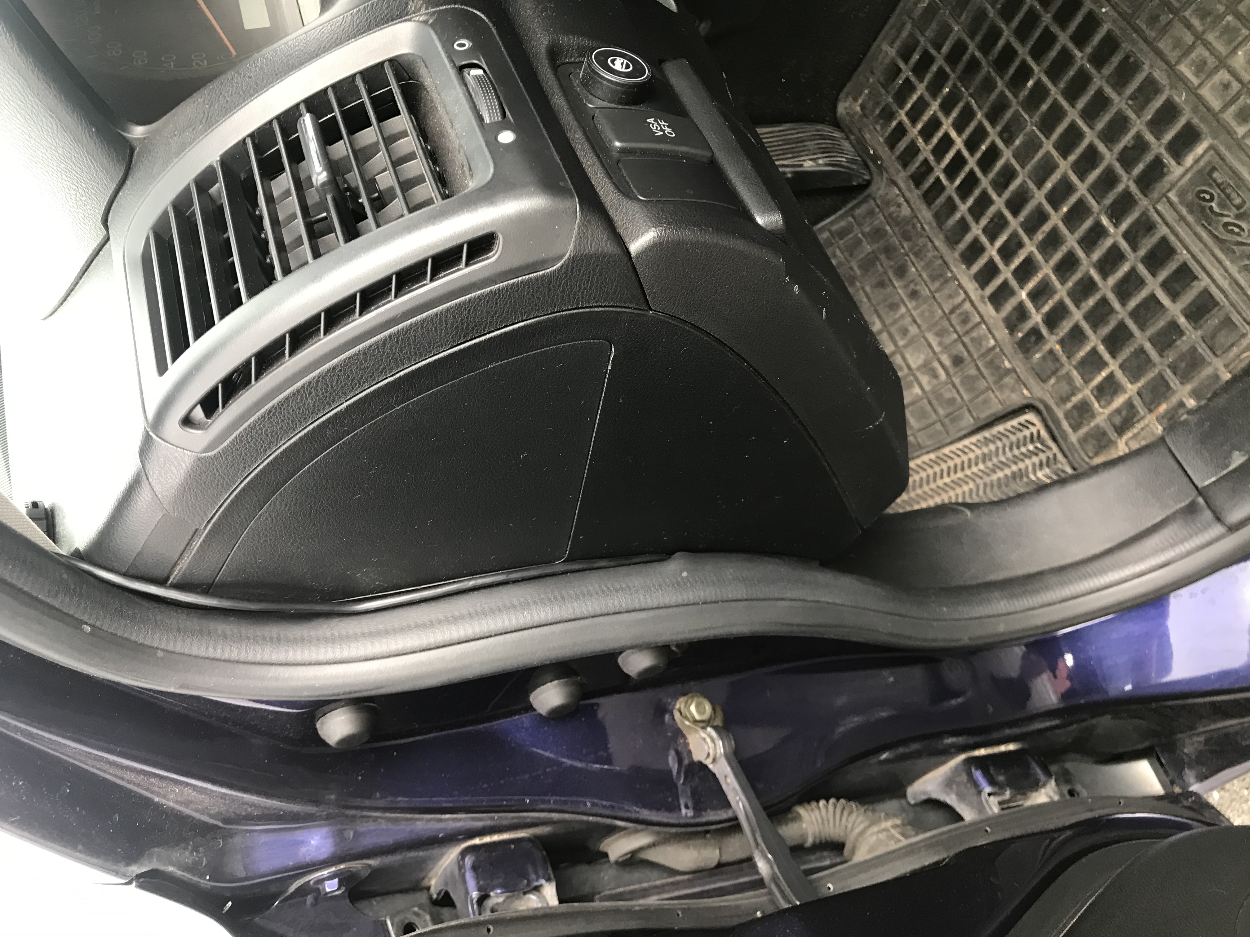

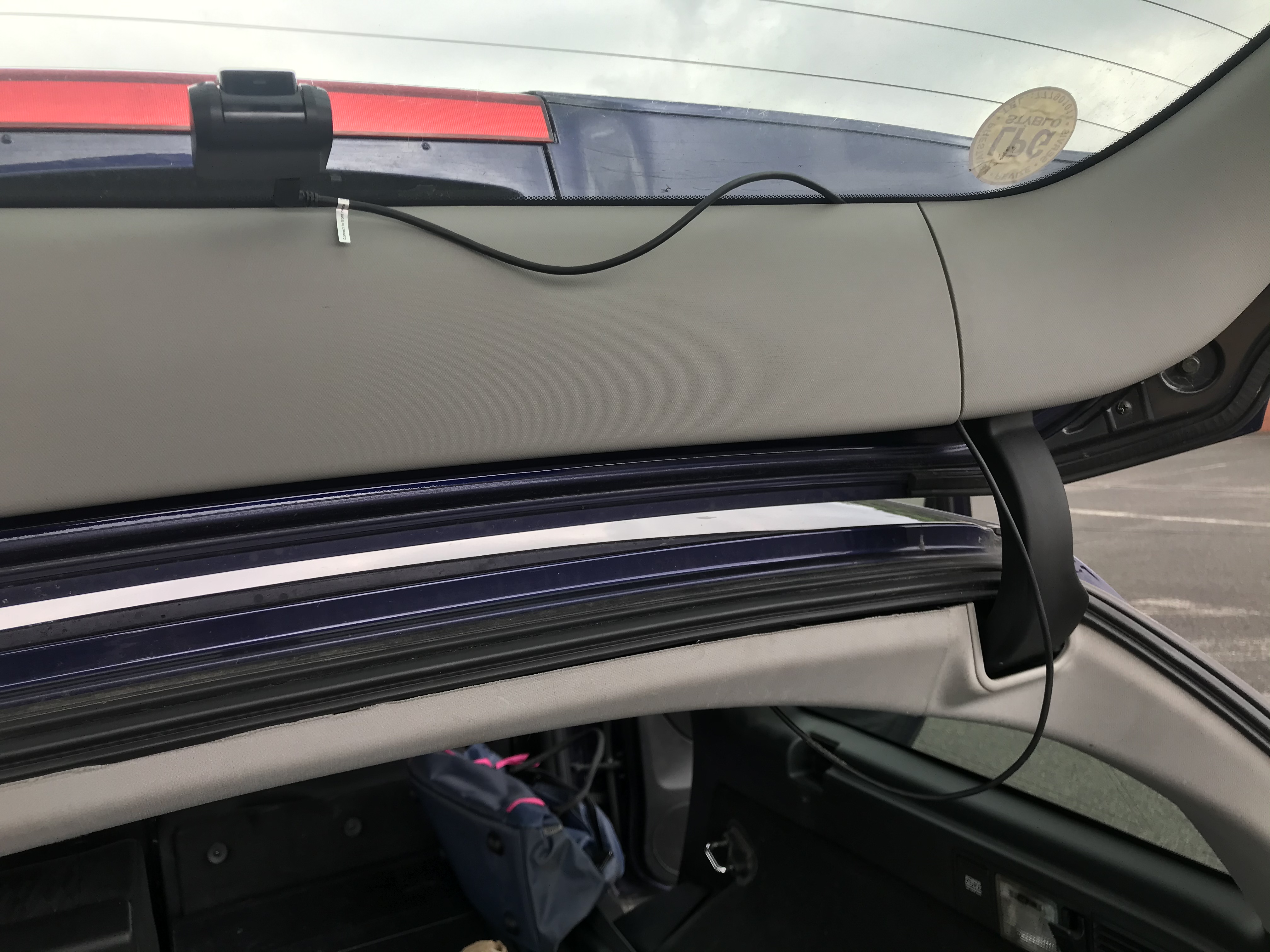

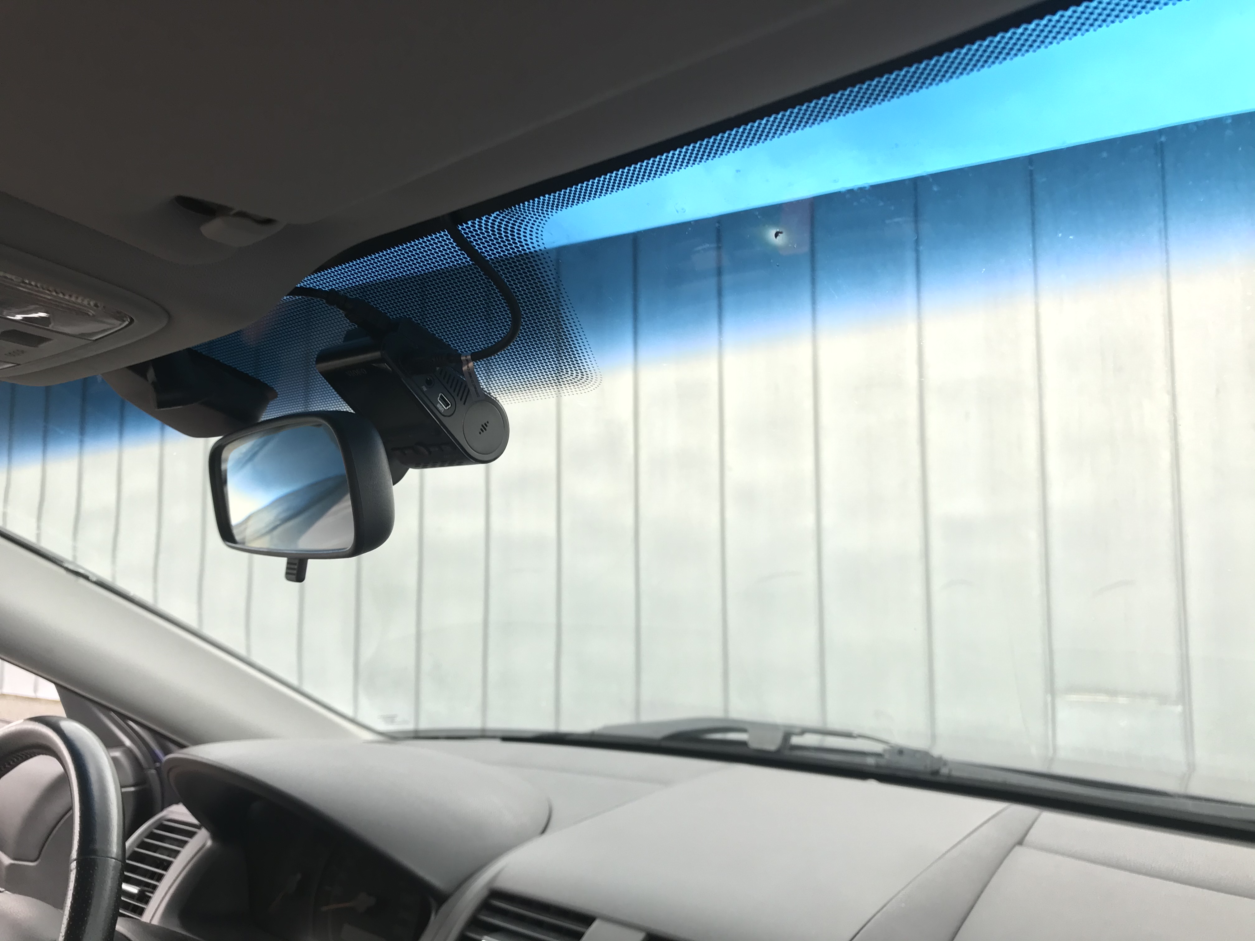

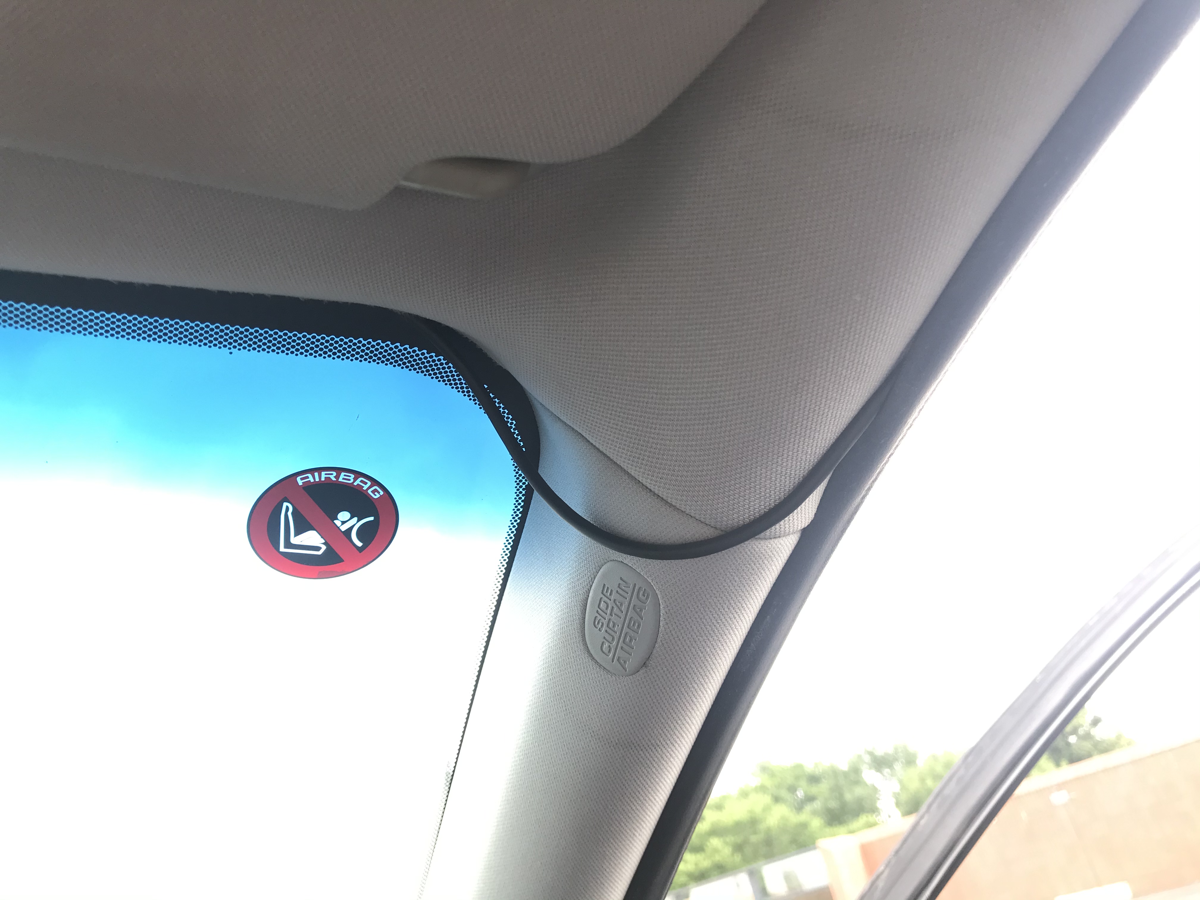

Kdyby někdo potřeboval, instaloval jsem si novou duální kameru do auta, tak příkládám fotky, kudy jsem vedl kabely k přední kameře a od ni do zadní kamery. Většina je pod gumovym tesnenim, nechtěl jsem se zbytečně dostávat po tapec. Tam jsem drát vedl až v zadní části, kde už mi tapec nelicoval delší dobu.
Snad se to někomu hodí. Se vším všudy jsem to měl za 20minut a stačil mi k tomu jen malý sroubovak.

Jakub kúp si poistkovú odbočku a natiahni to z poistkovej skrine pod pedalmi, ten kable iduci popod volant je otras. A keďže to pôjde cez regulérnu poistku, ničoho sa nemusíš báť. Buď to napojíš na niektorú z nepoužívanej poistkovej pozície, alebo napr. na poistku rádia.

Diky za radu, taky mě to napadlo, bohužel chci používat parkovací mód kamery, pro který mám powerbanku. Důvodem je, ze zásuvky nejsou pod napětím bez klicku a druhy důvod je, ze nechci aby mi to vycucalo baterku úplně do dny, kdyby to stalo víc dni.
