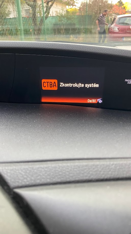

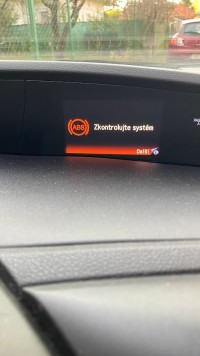

PříspěvekZaslal: 2.11.2021 , 21:02   Citovat
Ahoj,
neresil jste prosim nekdo neco podobneho u Tourer po FL (2016) 1.6dtec?
Po nekolika kilometrech (pseudonahodne zrejme ma vliv venkovni teplota) vyskoci serie chyb - CTBA, ABS, ESP, cidla tlaku...
v servisu u Aldy se to bohuzel nepodarilo diagonstikovat ani vyvolat. Akumulator byl skoro kaput, tak jsem tomu pricital moznou souvislost ale vymena bohuzel nic nevyresila.
Nevite prosim nekdo?
diky
IMG_7901.jpg, 251.91 kB
IMG_7896.jpg, 77.29 kB
IMG_7900.jpg, 77.5 kB
IMG_7899.jpg, 78.17 kB
IMG_7897.jpg, 82.94 kB
Příspěvky: 15
PříspěvekZaslal: 3.11.2021 , 5:46   Citovat
azarro_cz: bohužel topic neměl řešení, ale můžeš dotyčnému zkusit napsat PM, jestli k tomu má něco víc:
Přijde mi, že i problém co máš může být daný špatným konektorem - to by vysvětlovalo, že u něj se to "spravilo samo". Teď jen přijít na to jakým. S ohledem na to, že se vše týká stejných senzorů by ale prověření jejich elektriky nemuselo být až tak složité.
Za podobné problémy může prý (z jiných diskusí) slabá baterka nebo její výměna. Nicméně protože tys ji už vyměnil a problémy měl před i po, tak to spíš bude jinde. I tu novou baterku by ale mohlo stát za to prověřit, zda nemá nějaký problém.
