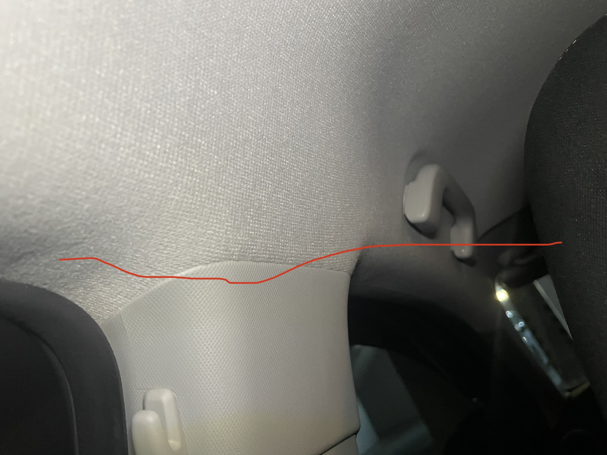

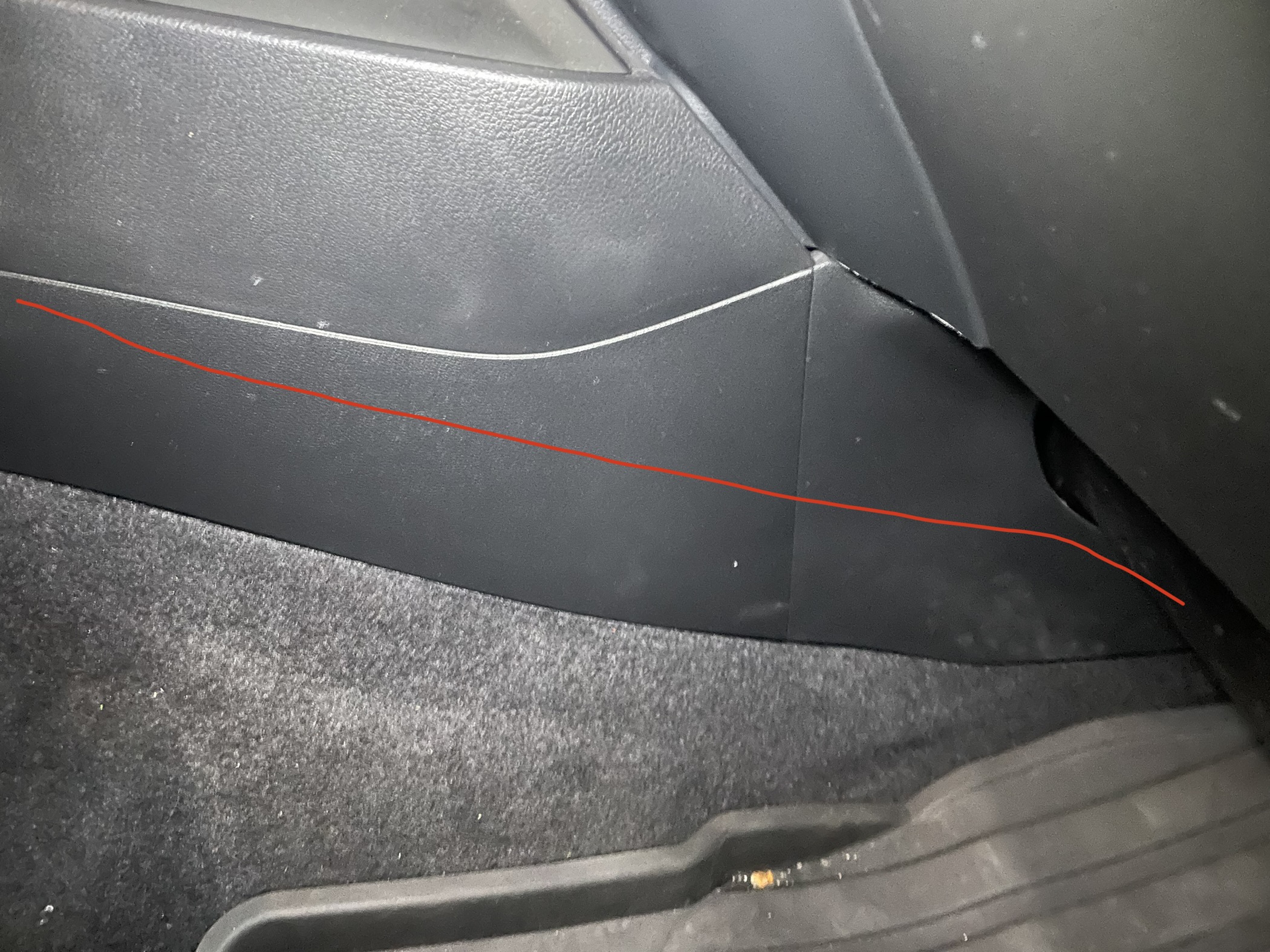

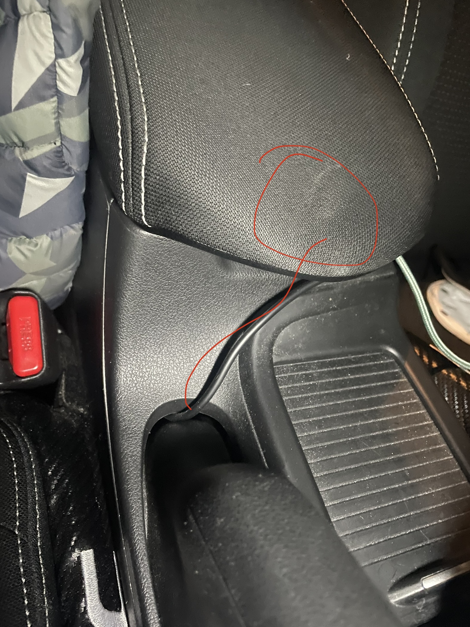

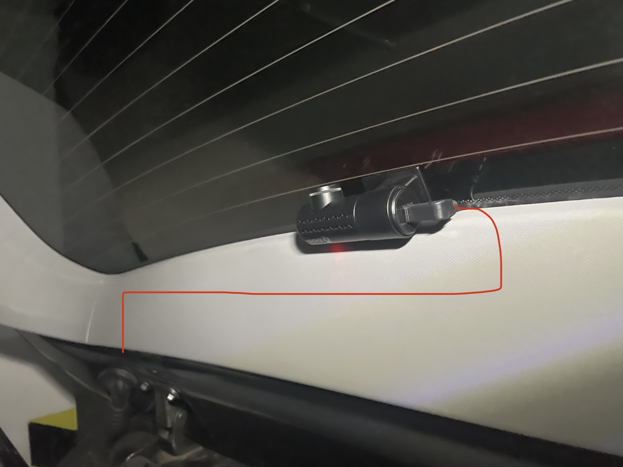

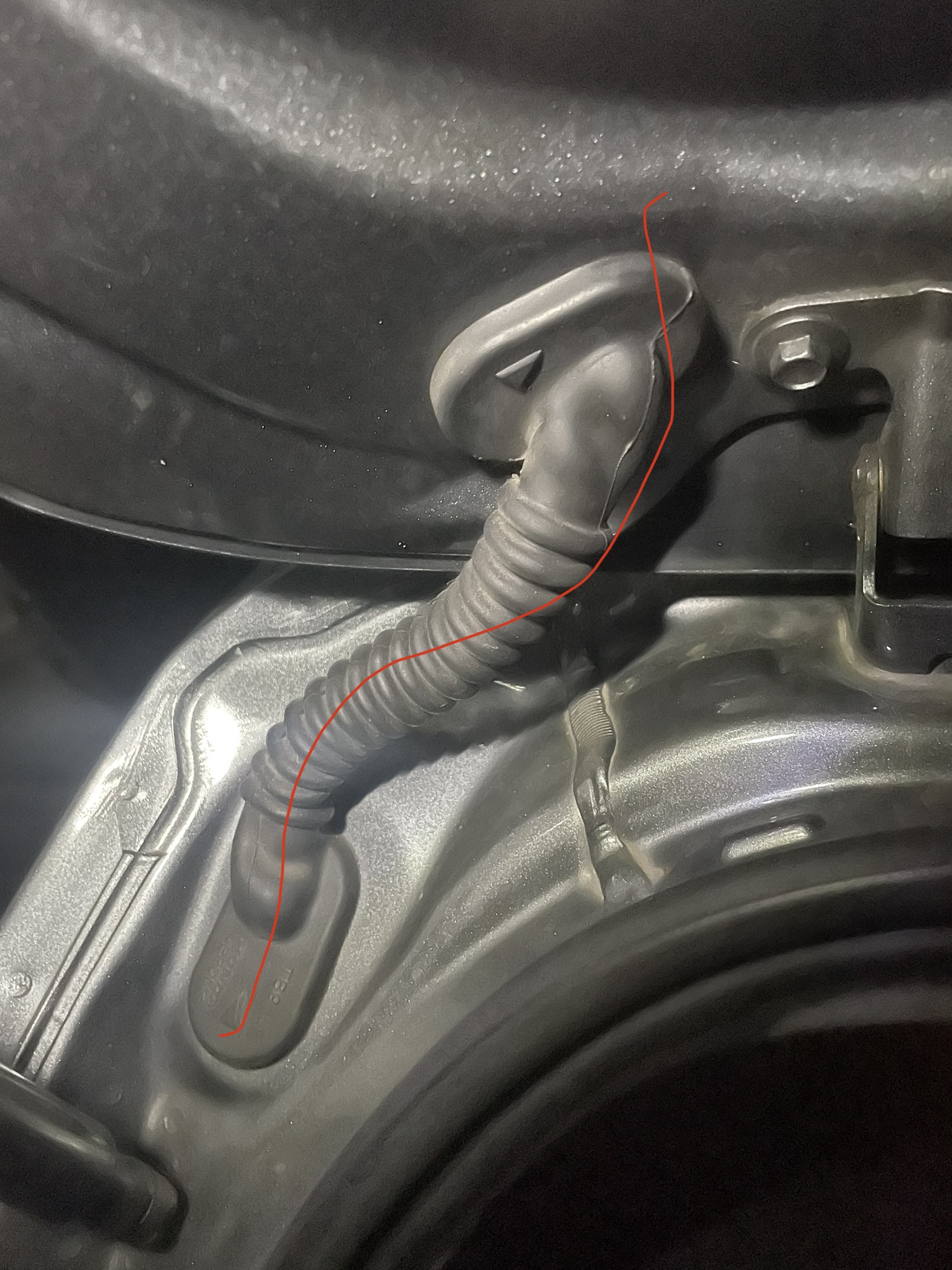

[quote="mfojtik"]Zdravím, chci se zeptat, kdo z Vás má připojenu na předním skle kameru? Zajímalo by mě, zda jste si kabeláž vedli sami, nebo Vám to někdo dělal? Já se do toho nechci moc pouštět. Asi si to nechám udělat v servisu. Zároveň kdybyste mohli dát někdo fotku, jak máte vyveden kabel do zapalování, byl bych rád. Jestli nechcete postovat sem, můj mail je slezsky1@gmail.com.díky[/quote
Ahoj, mam DOD LS500W+ Dual 1080P FULL HD kamera s GPS, napojenu priamo cez poistkovu skrinku zo sadou DOD DP4
Takze mi funguje aj parkovaci rezim ked je auto zaparkovane, kable som tahal cez A stlpik po bokoch, plasty idu pekne vylusknut a kable sa tam daju schovat az ku zadnemu kufru kde som kable viedol cez gumenu prechodku kablov ku zadnemu sklu a nalepil 2 kameru. Vsetko ide pekne zacvaknut a nic neni vidiet, ale pokial ides davat len 1 kameru cez 12V zapalovac tak to je easy, to by som tahal cez spolujazdca nad kastlikom, po boku az ku rucnej brzde, tam sa da pekne schovat kabel a ten maly plast nad rucnou vycvaknut az do opierky kde zapojis do 12V. Mozem nafotit zajtra budem v garazi Mrk

[quote="cukor"]
mfojtik napsal:
Mohl bys dát prosím foto?

cukor je teď offline  cukor
PříspěvekZaslal: 9.11.2021 , 20:25   Citovat
mfojtik napsal:

cukor napsal:
díky. já budu zapojovat jenom přední. já zadní kameru mám. to jsi zvládl sám? jak jsi to dostal za přední sloupek? musel jsi ty plasty sundat? nebo se to dá zastrčit dovnitř, aniž bych to musel odcvakávat? vedl jsi to teda přes řidičovu stranu dole pod volantem? ne přes spolujezdcovu?
PříspěvekZaslal: 10.11.2021 , 0:03   Citovat
mfojtik napsal:
Ano všetko sam, najviac ma potrapila zadna kamera a natiahnutie kablov do tej gumenej prechodky na kable. Predni sloupek ide pekne odcvaknut kabel sa tam schova a zacvakne. Ale urcite tam ide aj pretlacit len tak z boku ale casom ti moze vyskocit. Kable mam rad schovane tak vsetky plasty bocne som mal odcvaknute a dane lahko naspät. Ja to mam cez vodicovu stranu tahane a priamo do poistkovej skrinky cez tu sadu na stale zapojenie co som poslal v linku. Cez spolujazdca som to mal zapojene na inu kameru ked som ju testoval do 12v zapalovaca v laktovej opierke ale postup rovnaky hore od zrkadla kabel pod tapacirom vedies ku bocnej liste tam sa pekne schova, popod schranku spolujazdca, bocny tunel ku rucnej a hore vycvaknes ten plast a prestrcis koncovku do laktovej opierky, aj to som ti tam nafotil. Drzim palce Mrk

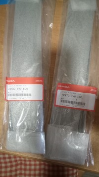

Nazdárek panstvo, stala se mi nemilá věc-na dálnici mi odletěla plastová lišta z dveří spolujezdce (u okna). Nevěděl by někdo číslo dílů? Vypadá to, že se to tam nacvakuje. Předem díky.

Arbiter napsal:
Do dvou dnů to máš v ruce.
Není to nacvaklé, je tam zobáček na nasunutí - dole, a nahoře to drží šroubek. Nebo opačně? Už nevím... Se stydím

PříspěvekZaslal: 11.4.2022 , 16:11   Citovat
piskot napsal:
https://www.coxmotorparts.co.uk/honda-shop/genuine-honda-civic-front-right-door-b-pillar-garnish-2012-2016/
Šroubek je dole. Děkuji převelice je to dobrý
