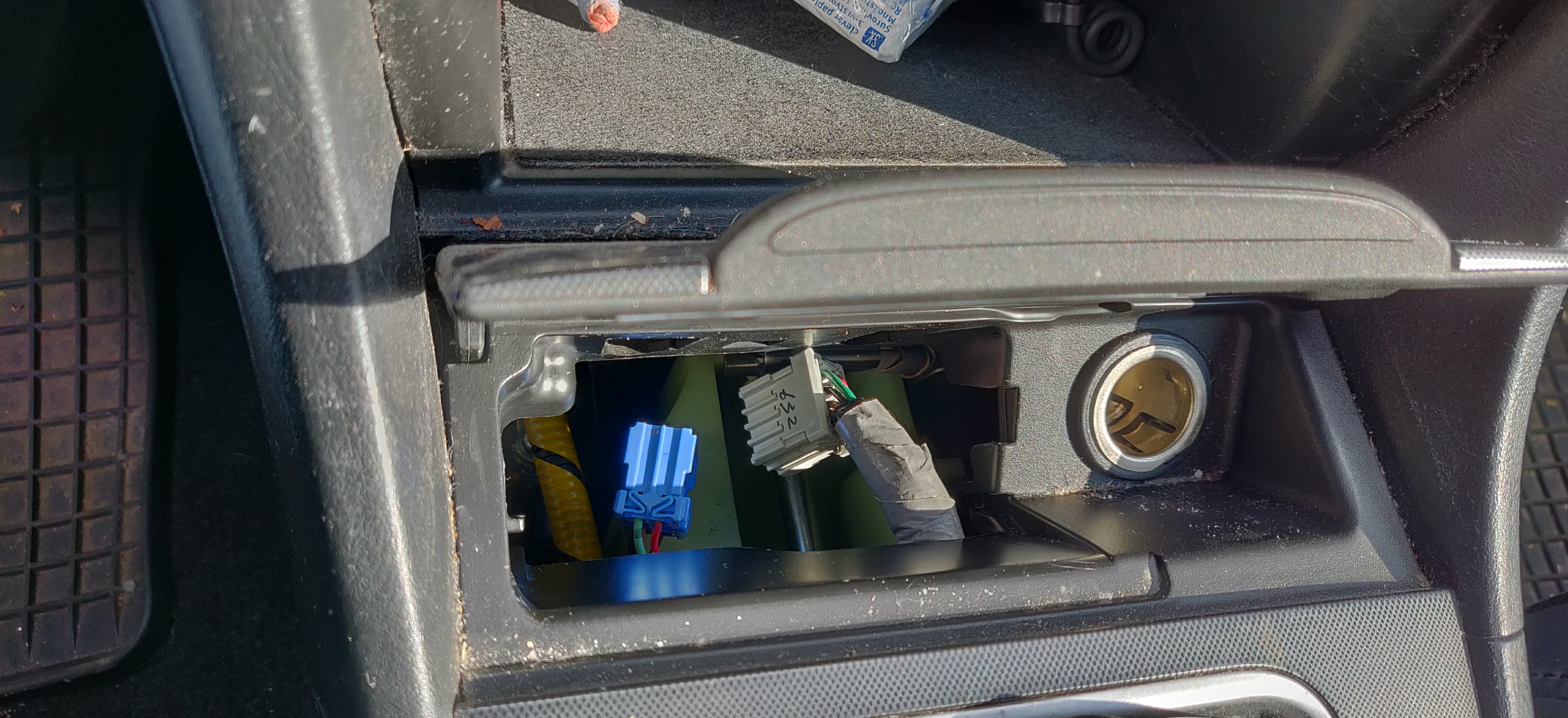

Nevíte někdo co je tohle za konektory? S tím souvisí i další dotaz. Rád bych instaloval Bluetooth modul, který se připojuje na CD Changer. Má i obyčejné originální rádio možnost připojení k changeru?

Toto jsou konektory na spínače výhřevu sedadel.
Ohledně konektoru nevím.

Fafos napsal:
I obycejne radio ma konektor na CD changer. Staci vyndat ten kastlik pod radiem a zezadu radia konektor nahmatas.
Ja jsem poridil jen levny AUX/USB a mam ho schovany v tom kastliku. V kastliku vevnitr nahore je dira, kterou se da kabel prostrcit, takze neni treba ani zadnych zasahu.

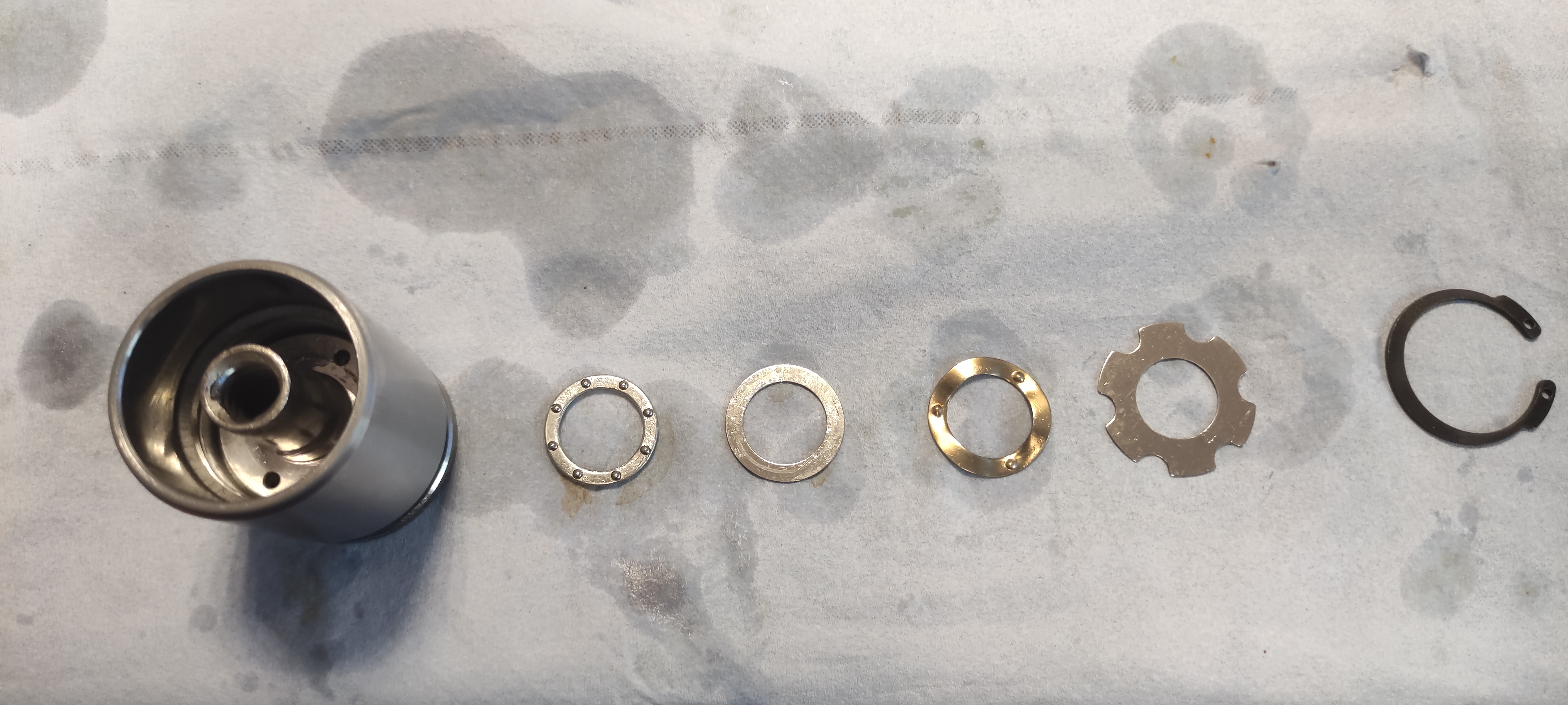

Chalani chcem sa spytat ako presne sa ma zlozit ten piestik. Ide mi hlavne o ten vencek,lozisko a tu pruznu podlozku. Poradie je spravne ale ci je spravne otoceny ten vencek a ta pruzna podlozka. Tak ako je na foto iba to tam povkladat?

Ahoj, neřešil tady někdo náhradu autorádia?
Odešel mi na původním rádiu display a teď nevím jestli se vydat cestou shánění originál rádia, nebo koupit neoriginální android rádio.
Třeba něco takového:
Nemá někdo zkušenost?
Popřípadě, kde sehnat originál rádio (viz foto v příloze)?
Zřejmě si musím dát pozor i na motorizaci a výbavu. (r.v.2006, poFace, 2.2 i-CTDi)
20220812_181742.jpg, 3.44 MB
Příspěvky: 143 2006 Accord
varuj je teď offline  varuj
PříspěvekZaslal: 17.8.2022 , 20:38   Citovat
V tomto vlákne nájdeš odpovede... Mrk
Funguje v pohode pre benzínové verzie, ak máš naftu, zožeň si origo rádio.
