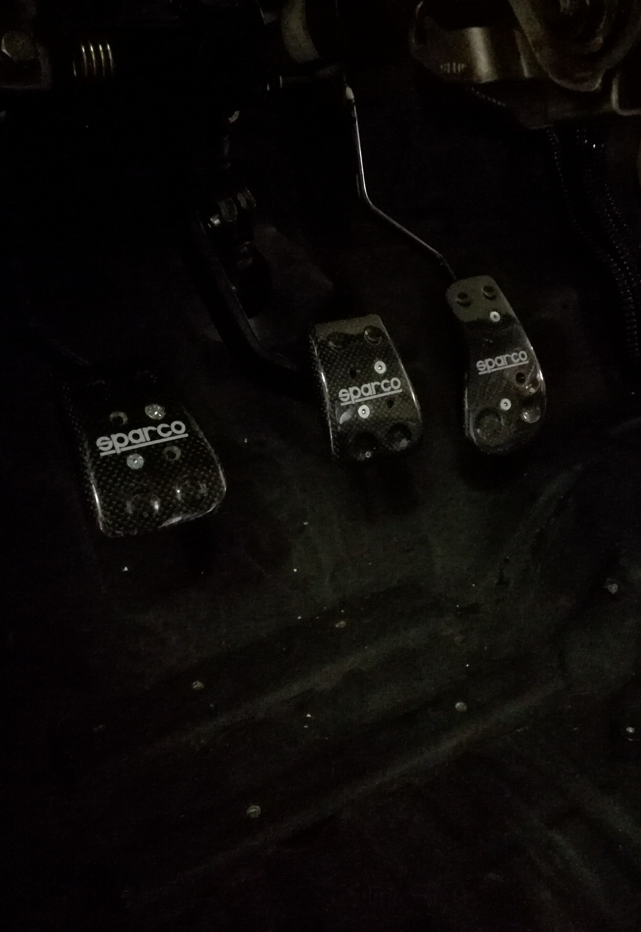

musel jsem dát přednost prioritám a tak jsem alespoň nakupoval Velmi šťastný
Nový tlakoměr a infrateploměr se sondou na pneu, karbonové pedály,nové boty a rukavice a včera komplet hlavu se sanim B18C svatoušek (ale ještě jí nemám doma)

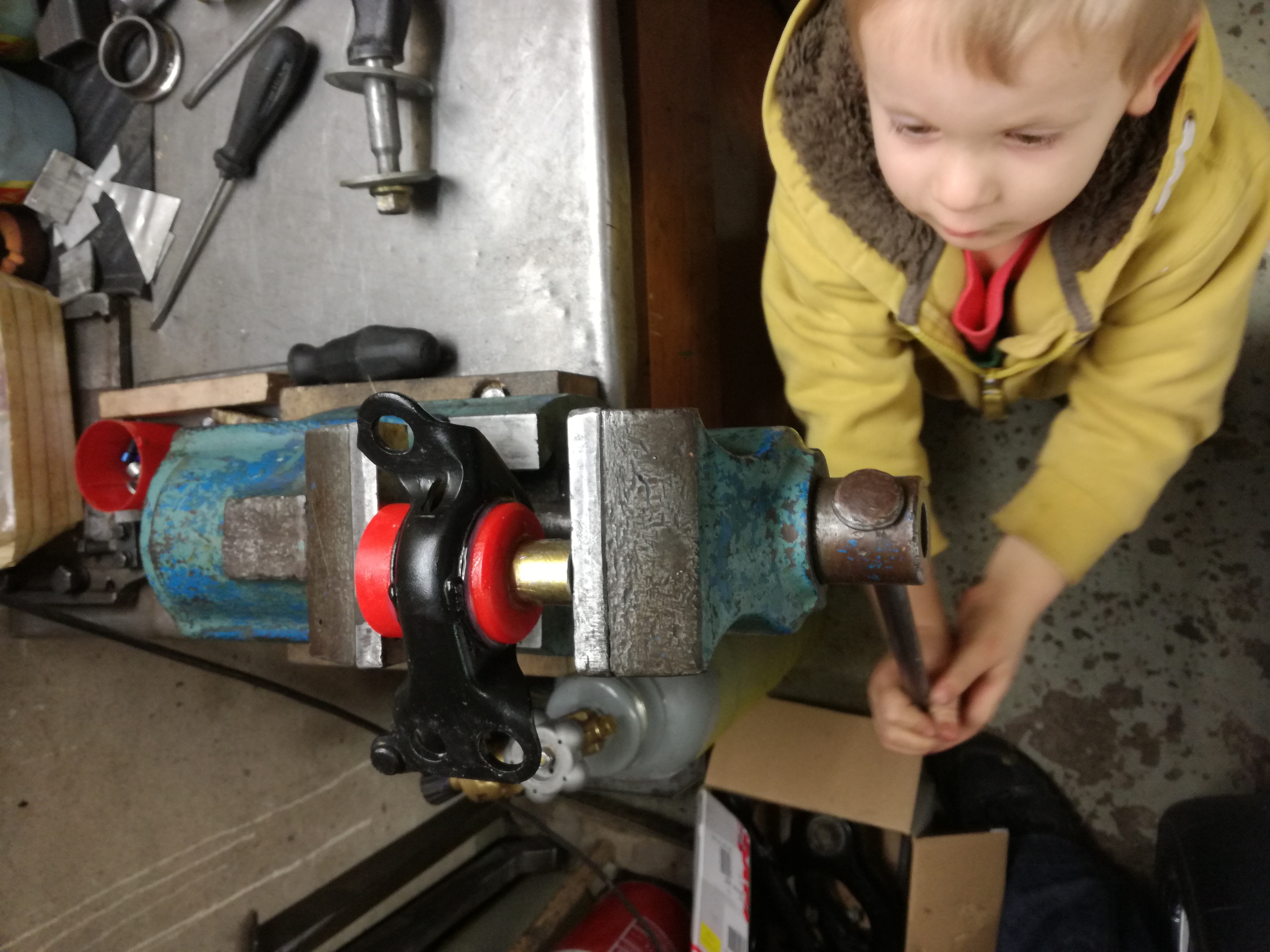

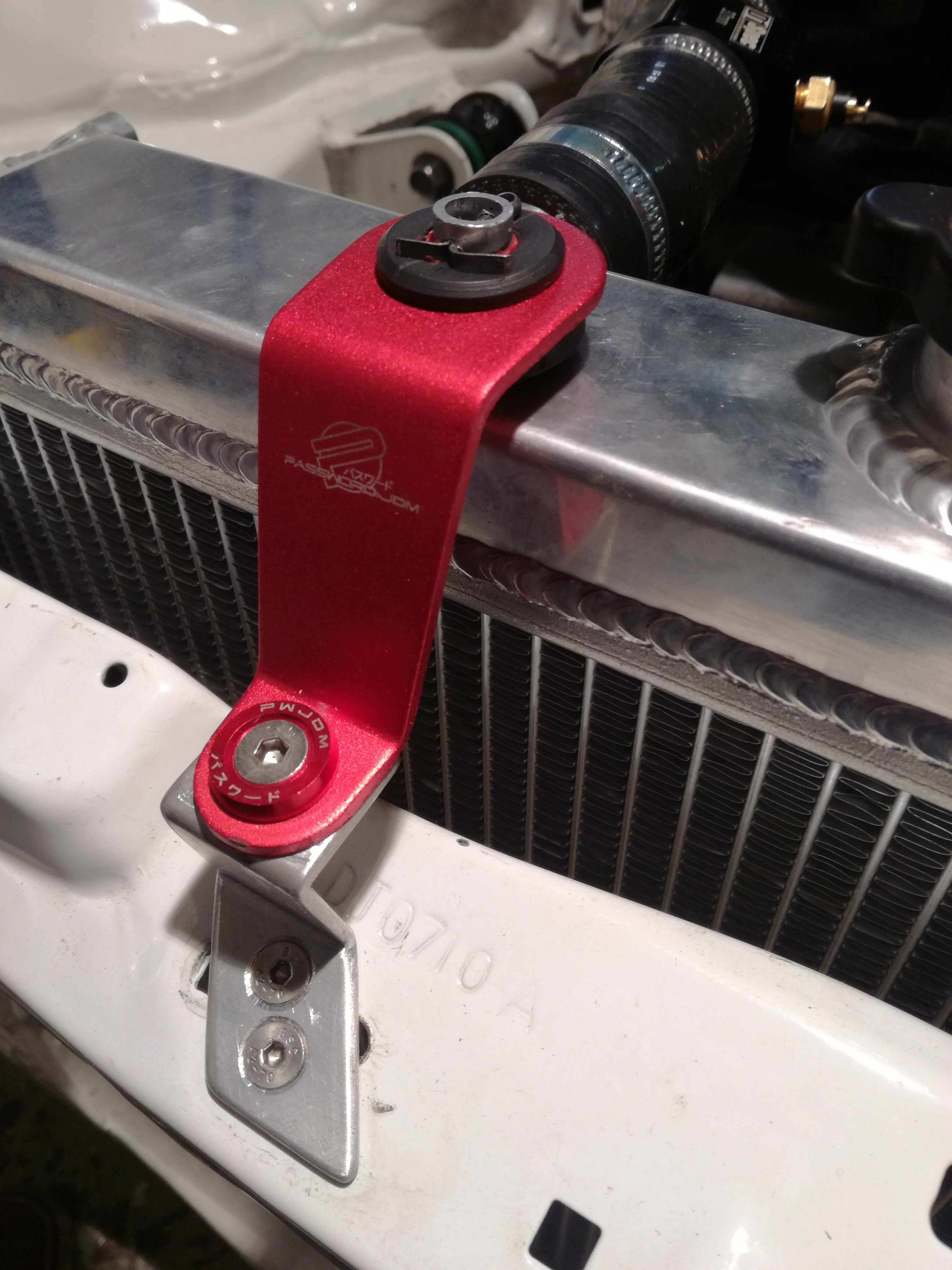

Dodělal jsem pedály, připevnil a zapojil chladič, zapojil palivové čerpadlo..

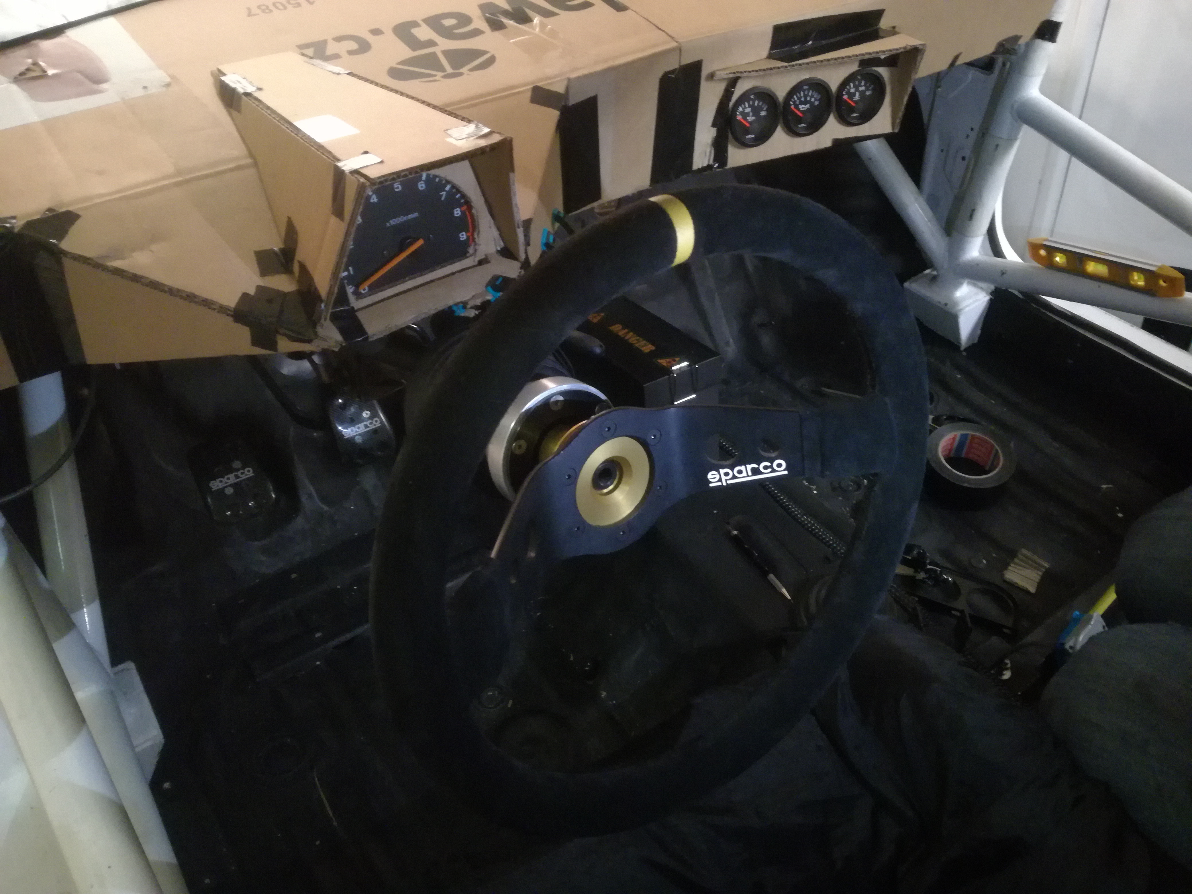

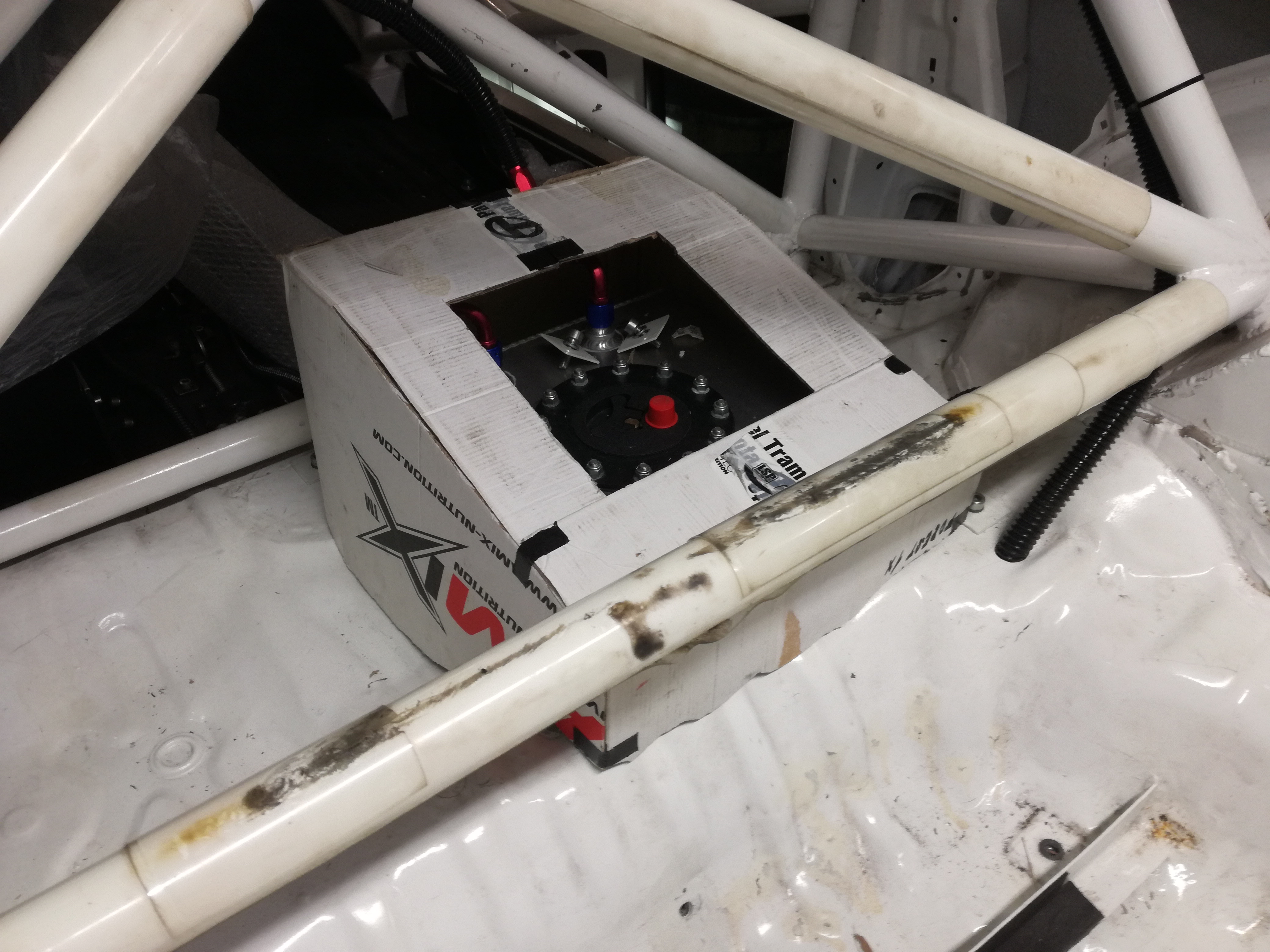

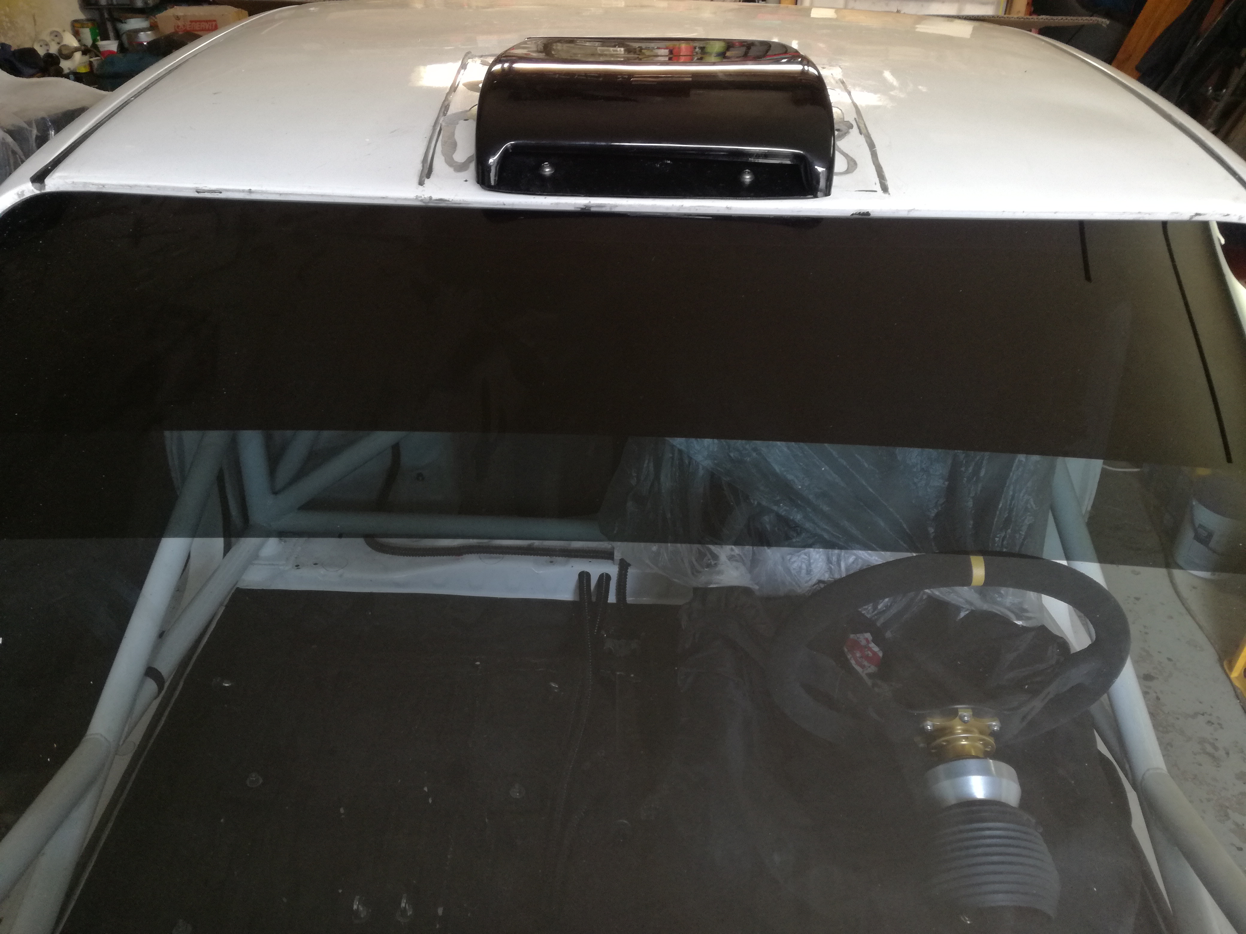

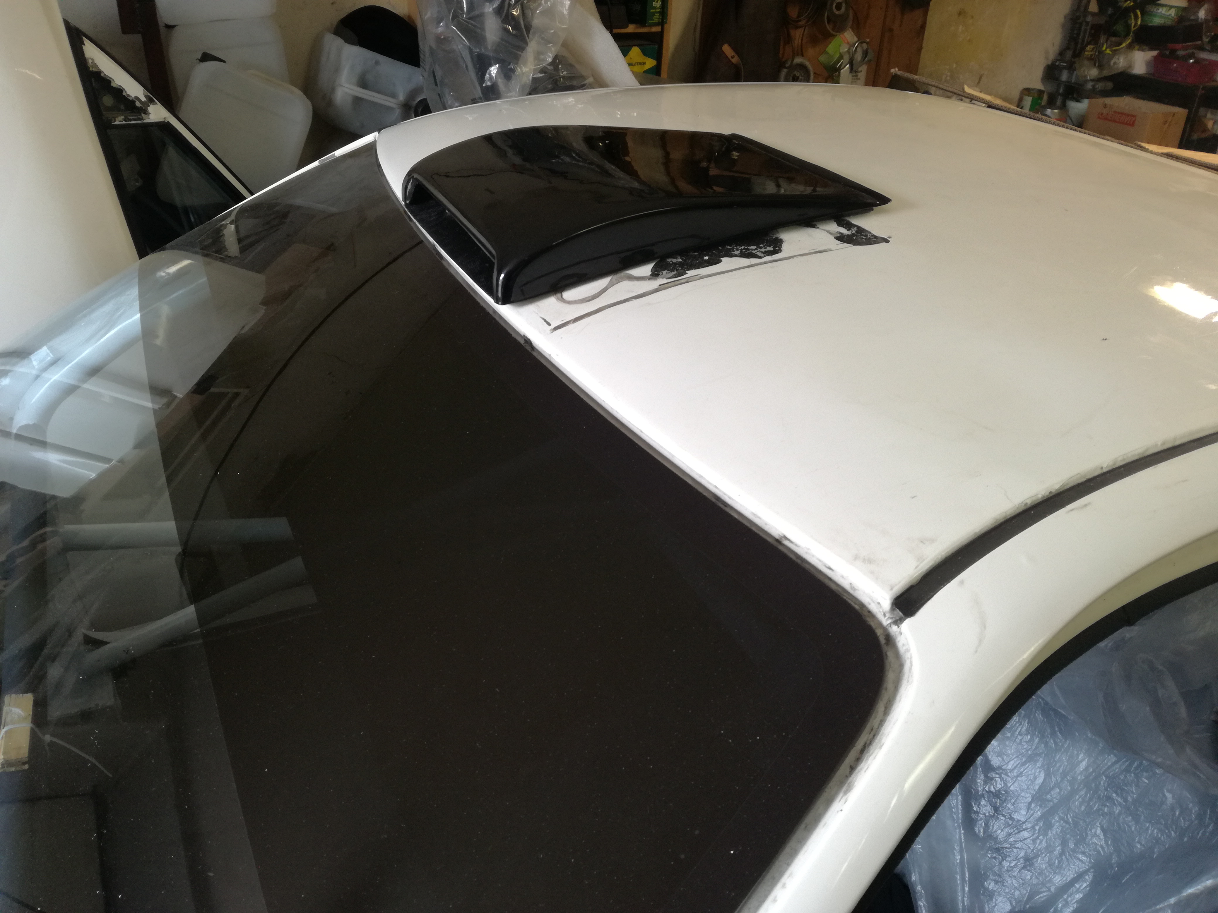

Následovala výroba modelu krytu nádrže, palubky a její vizualizace v malování, pro lepší představu Úsměv
Bude z alu plechu a poflockovaná do černé Mrk
Joo a když už byla díra ve střeše, tak bude nasávač Velmi šťastný

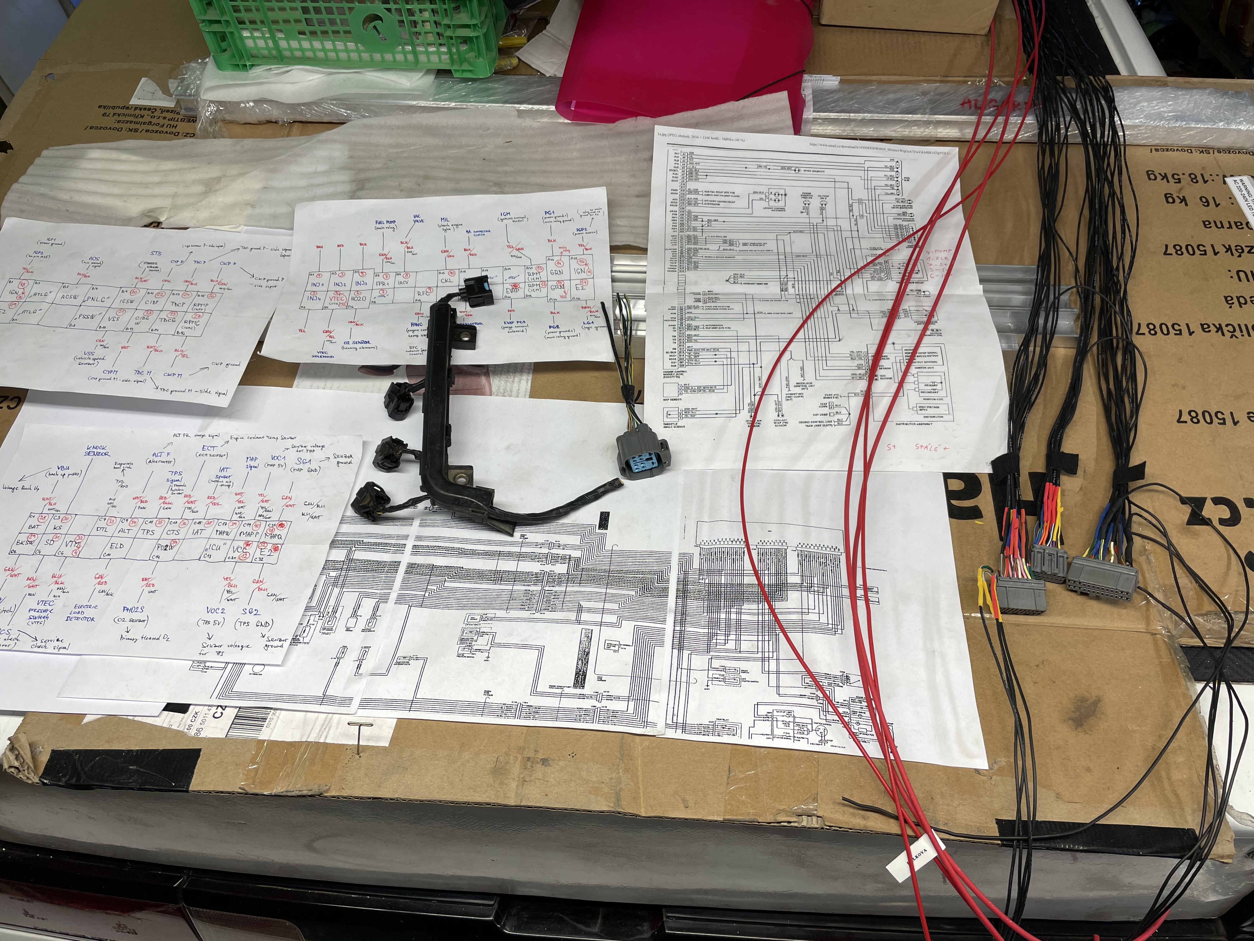

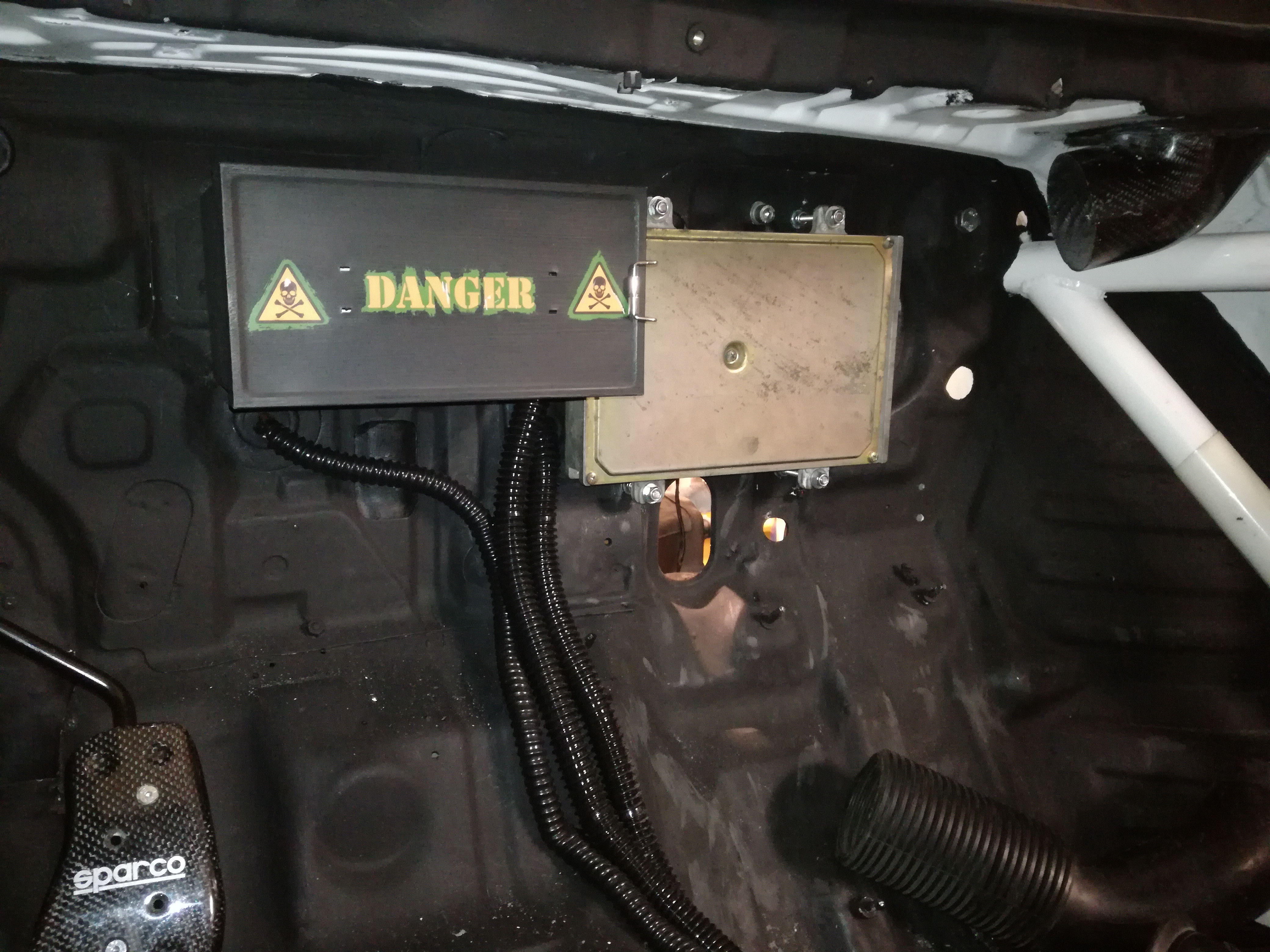

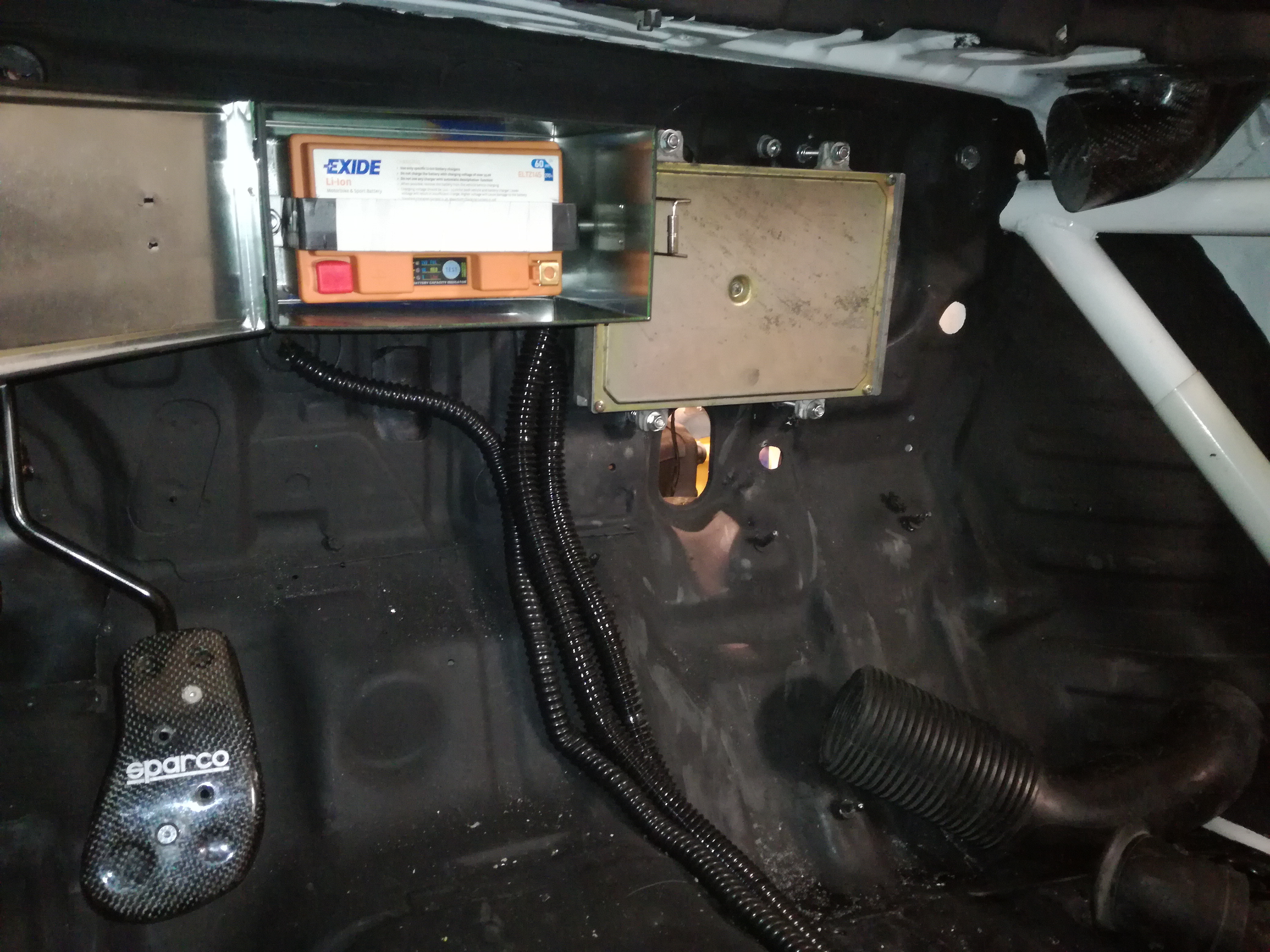

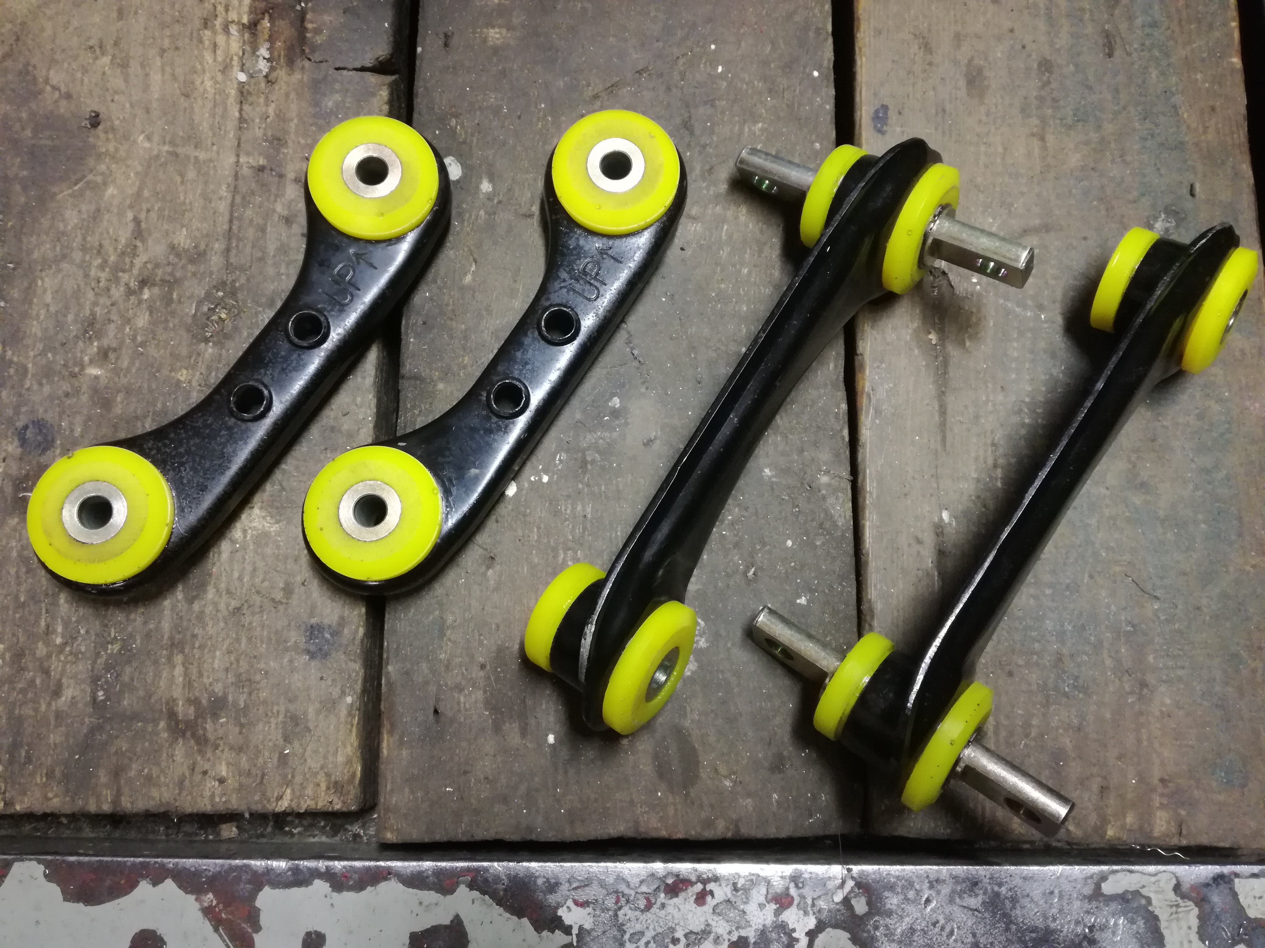

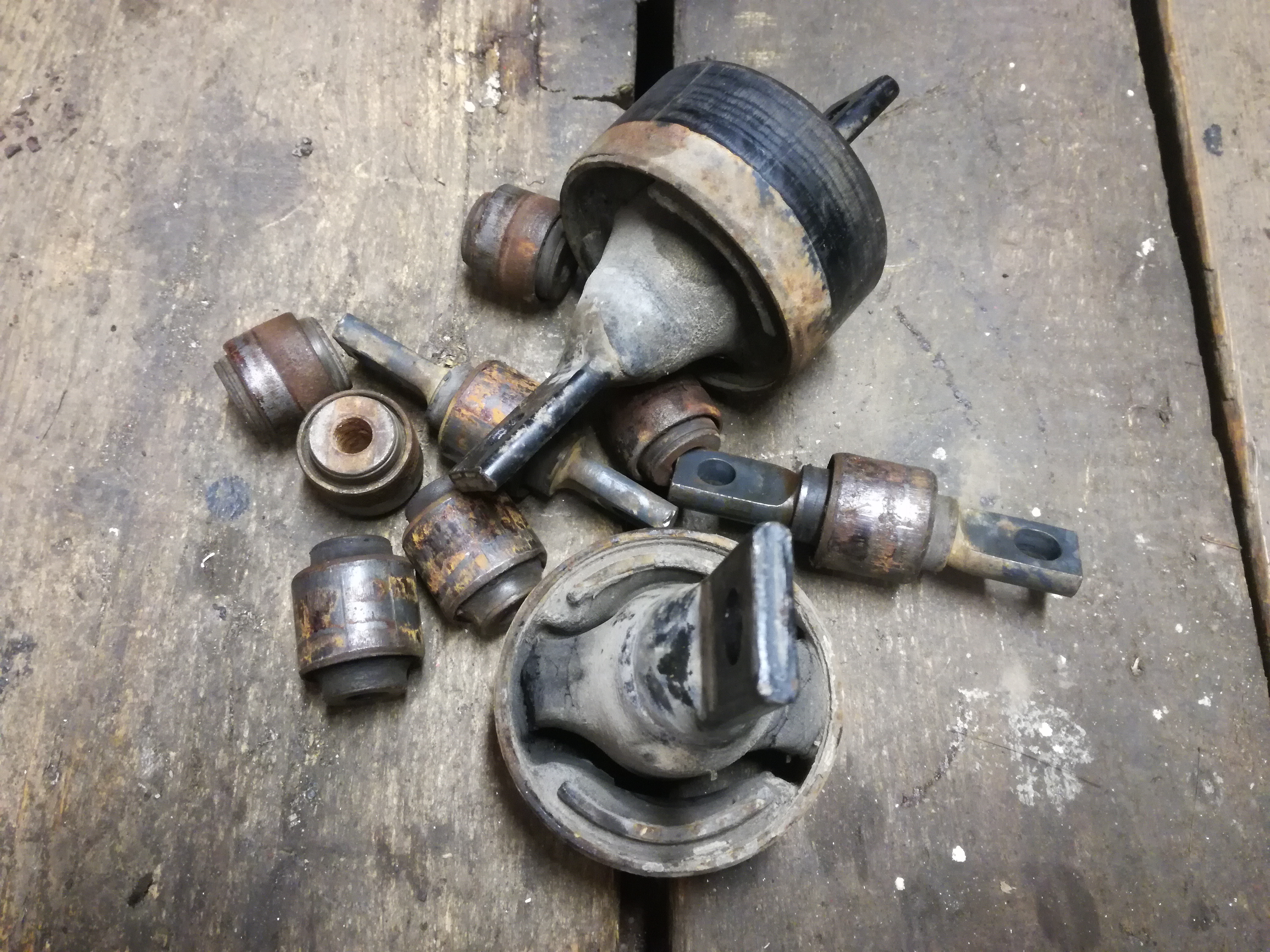

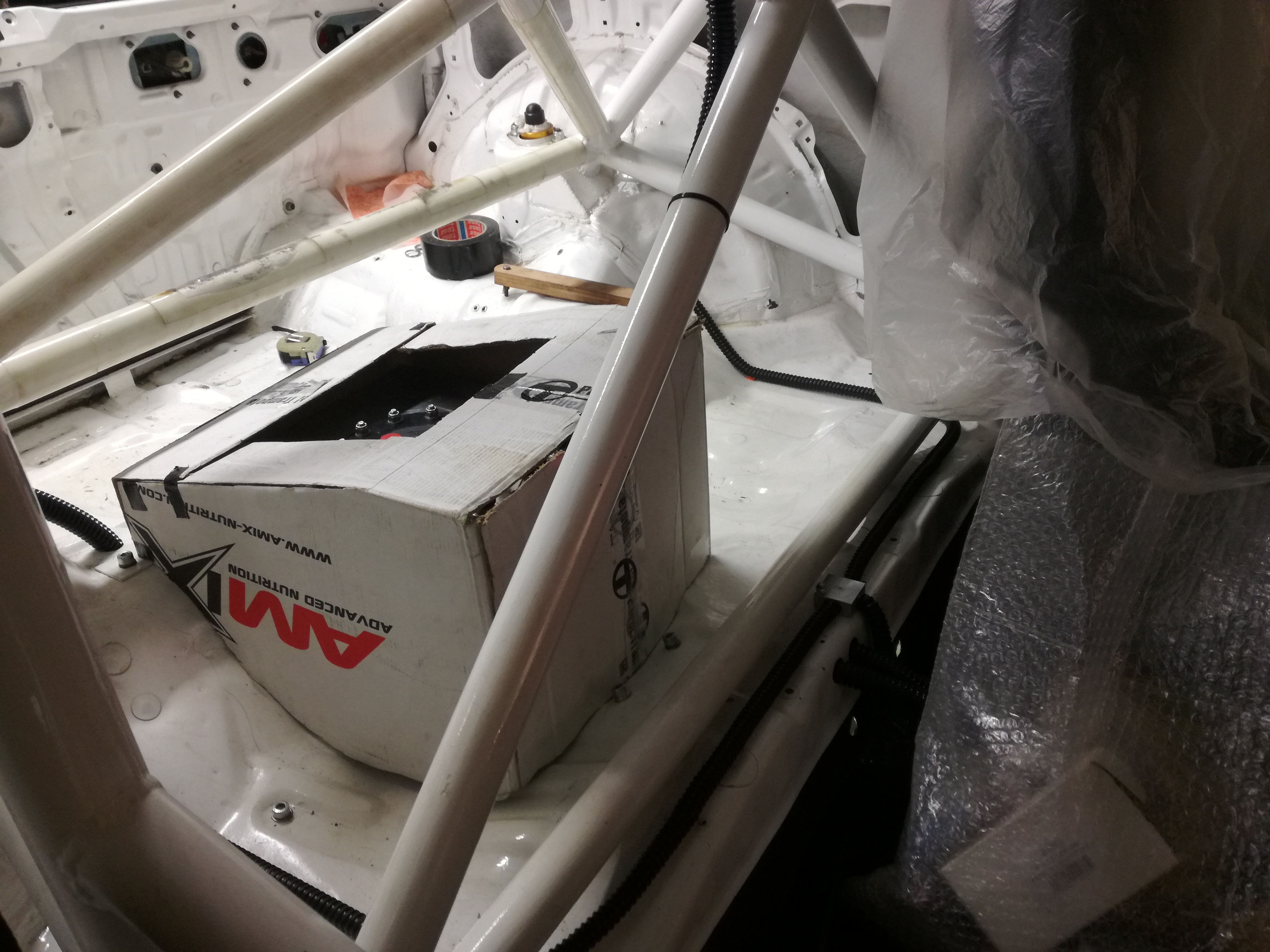

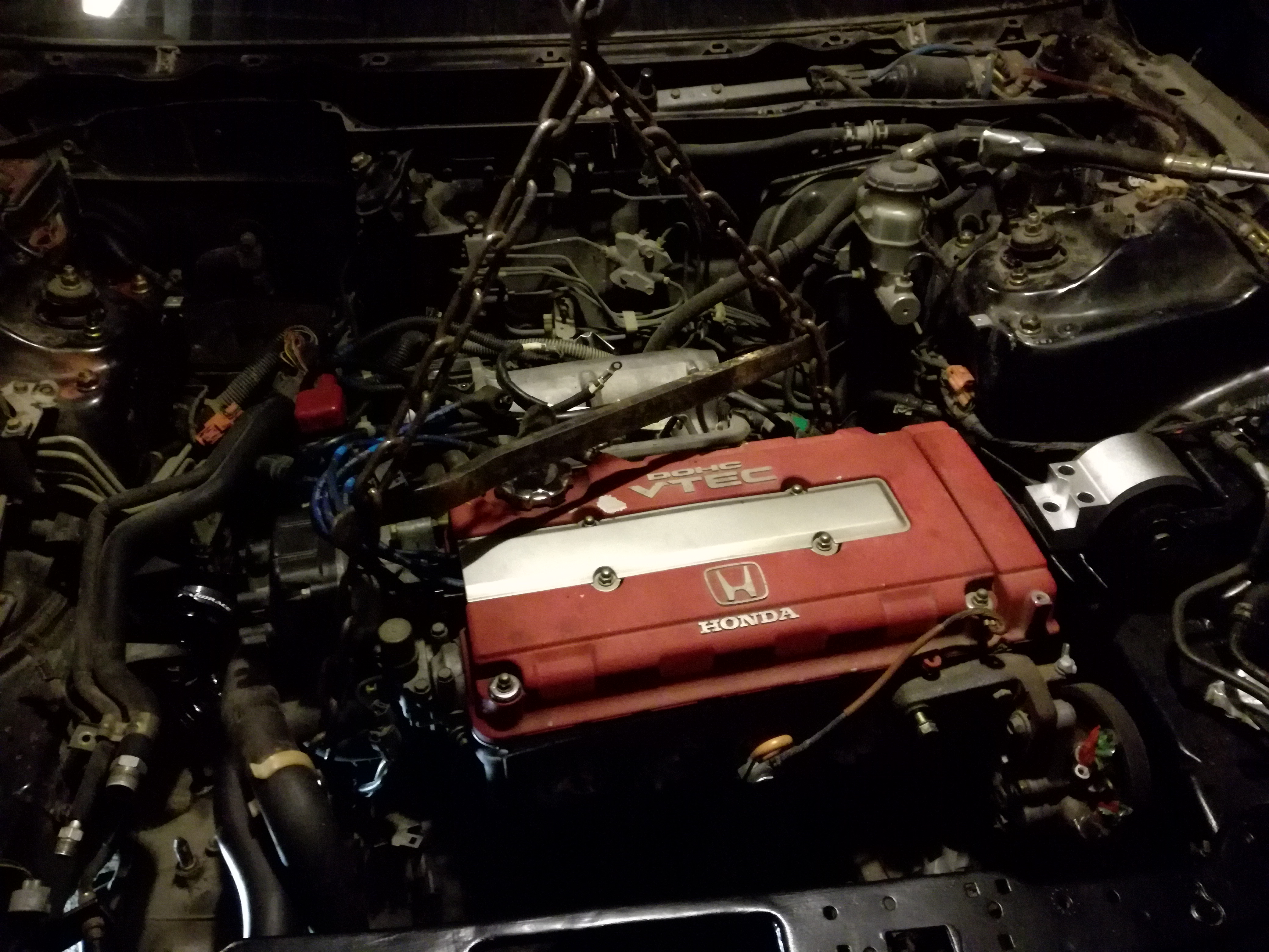

....a v poslední řadě uchycení ECU, baterky a příprava elektriky Úsměv
Krom toho, že jsme dělali nápravy u ITR a vraceli tam zpět motor HaHaaa

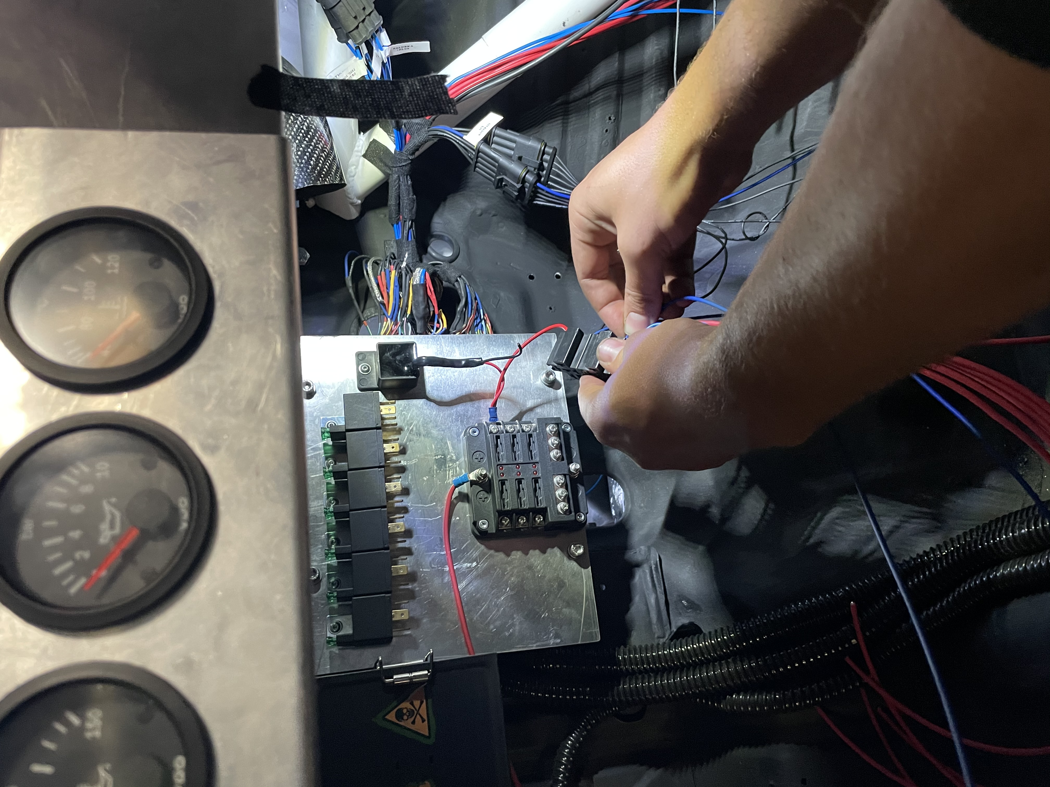

PříspěvekZaslal: 12.10.2022 , 10:02   Citovat
já jsem fakt marnej Velmi šťastný Se stydím

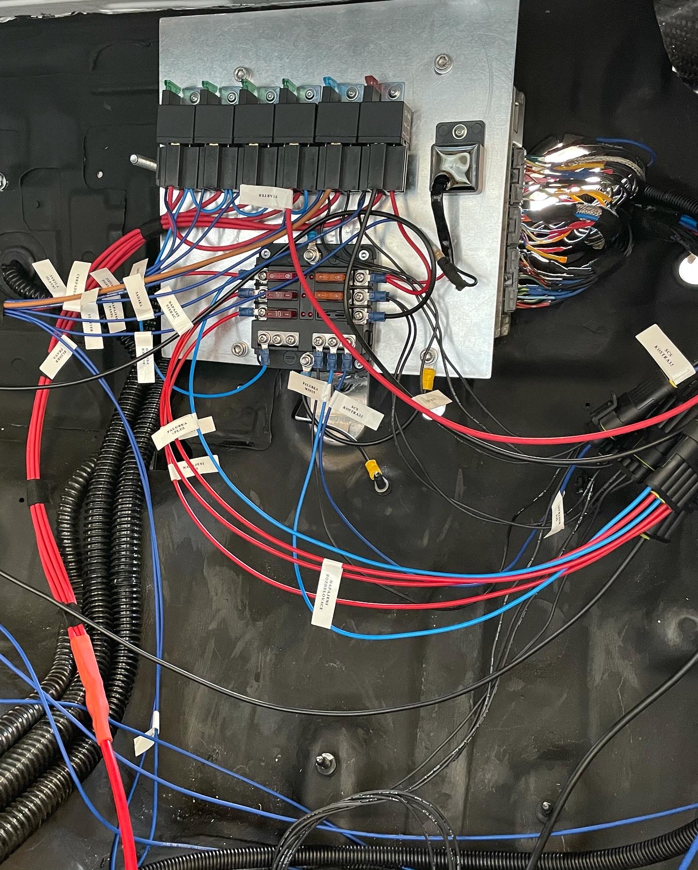

ale věc se má tak, že elektrika stačí "jen" učesat (do krků a přichytit) a auto má za sebou úspěšné nastartování Je to tam.

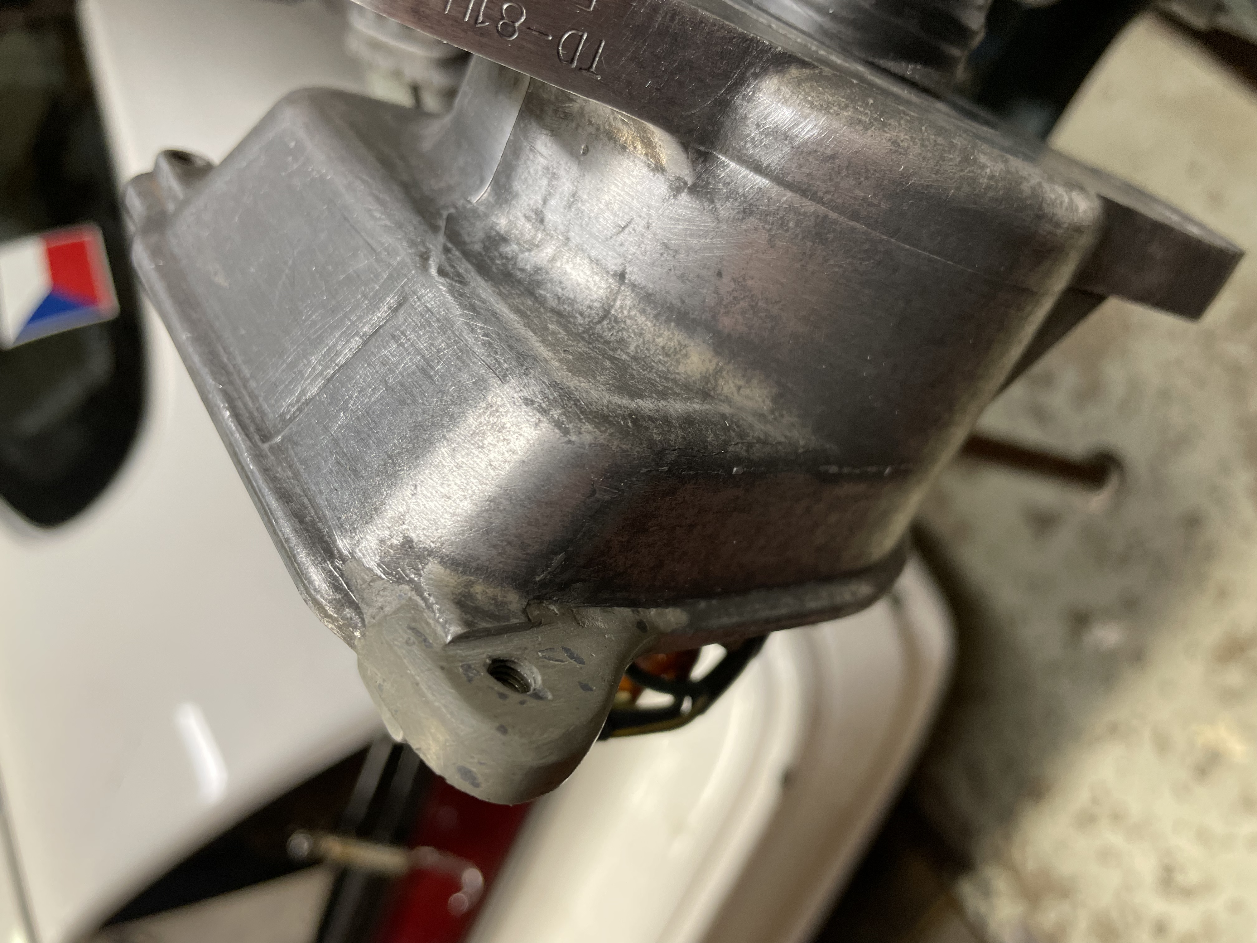

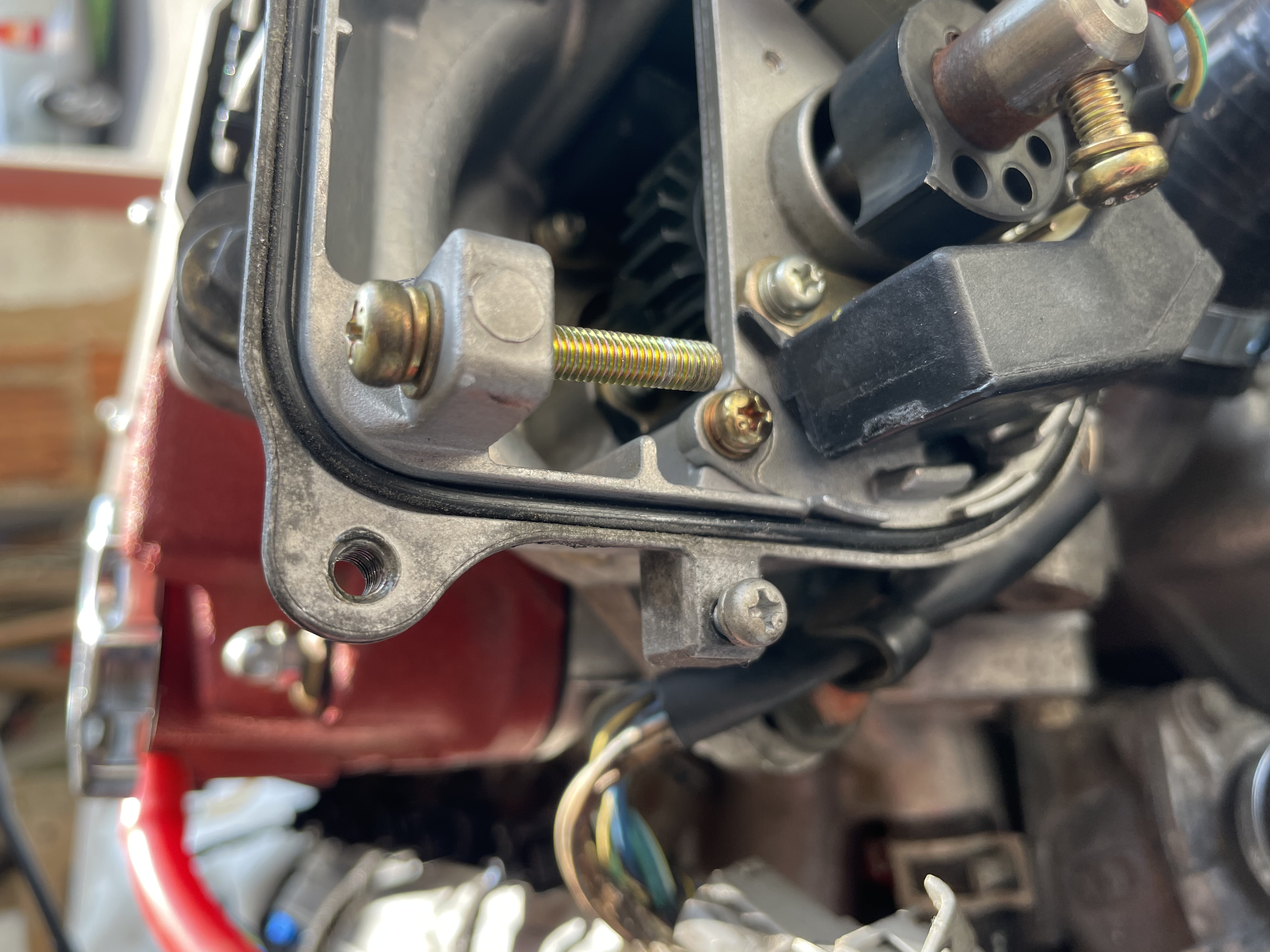

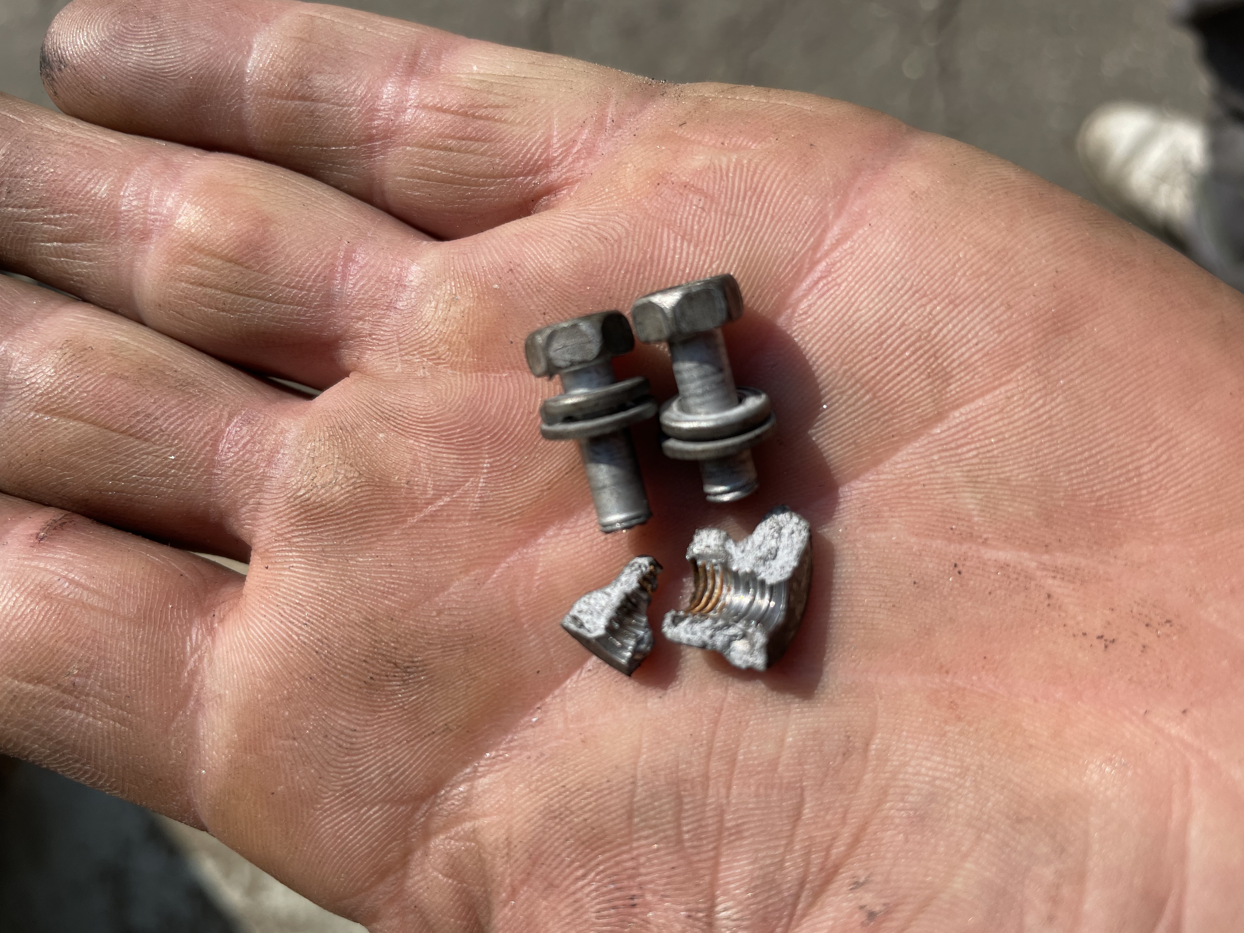

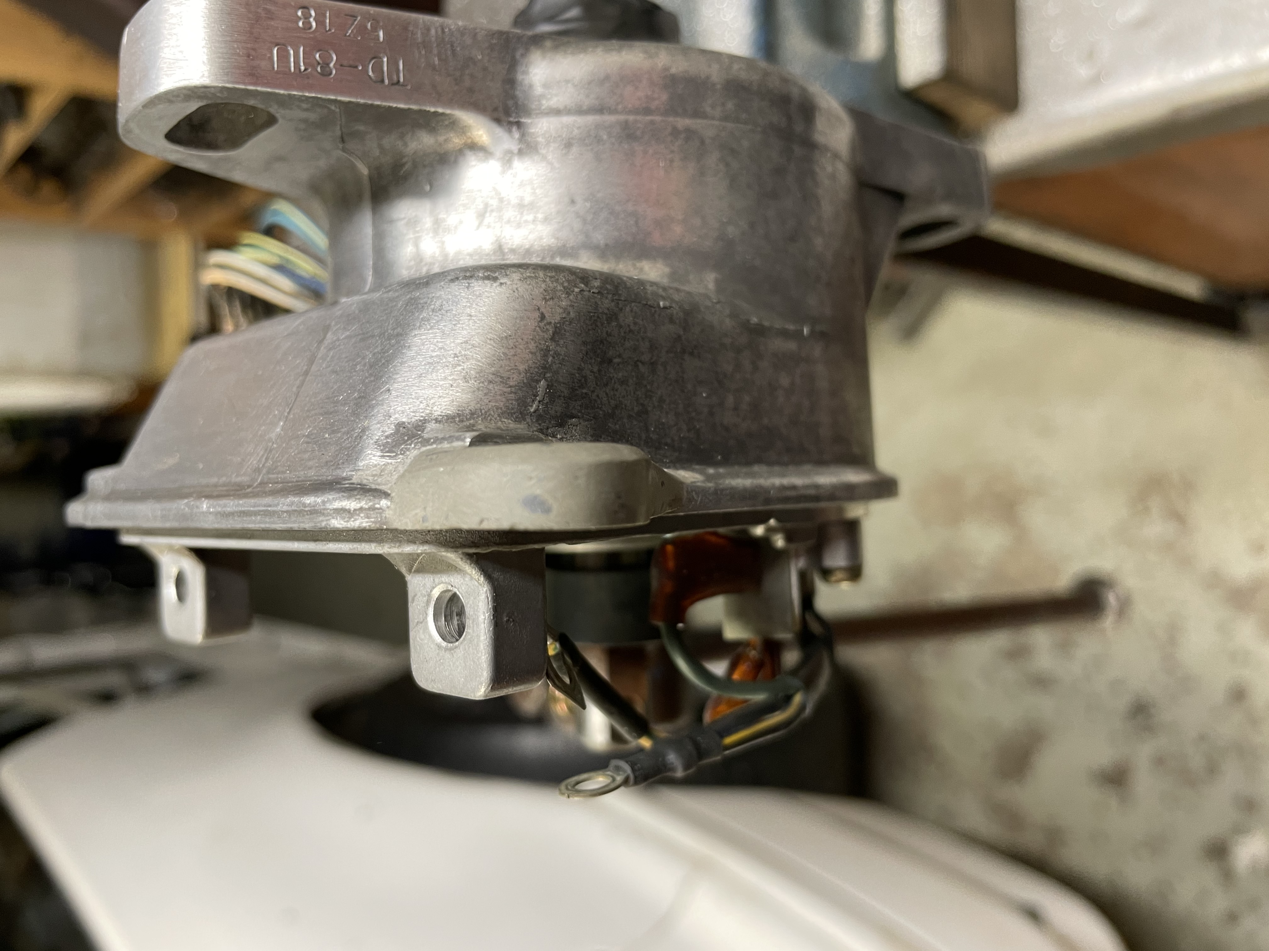

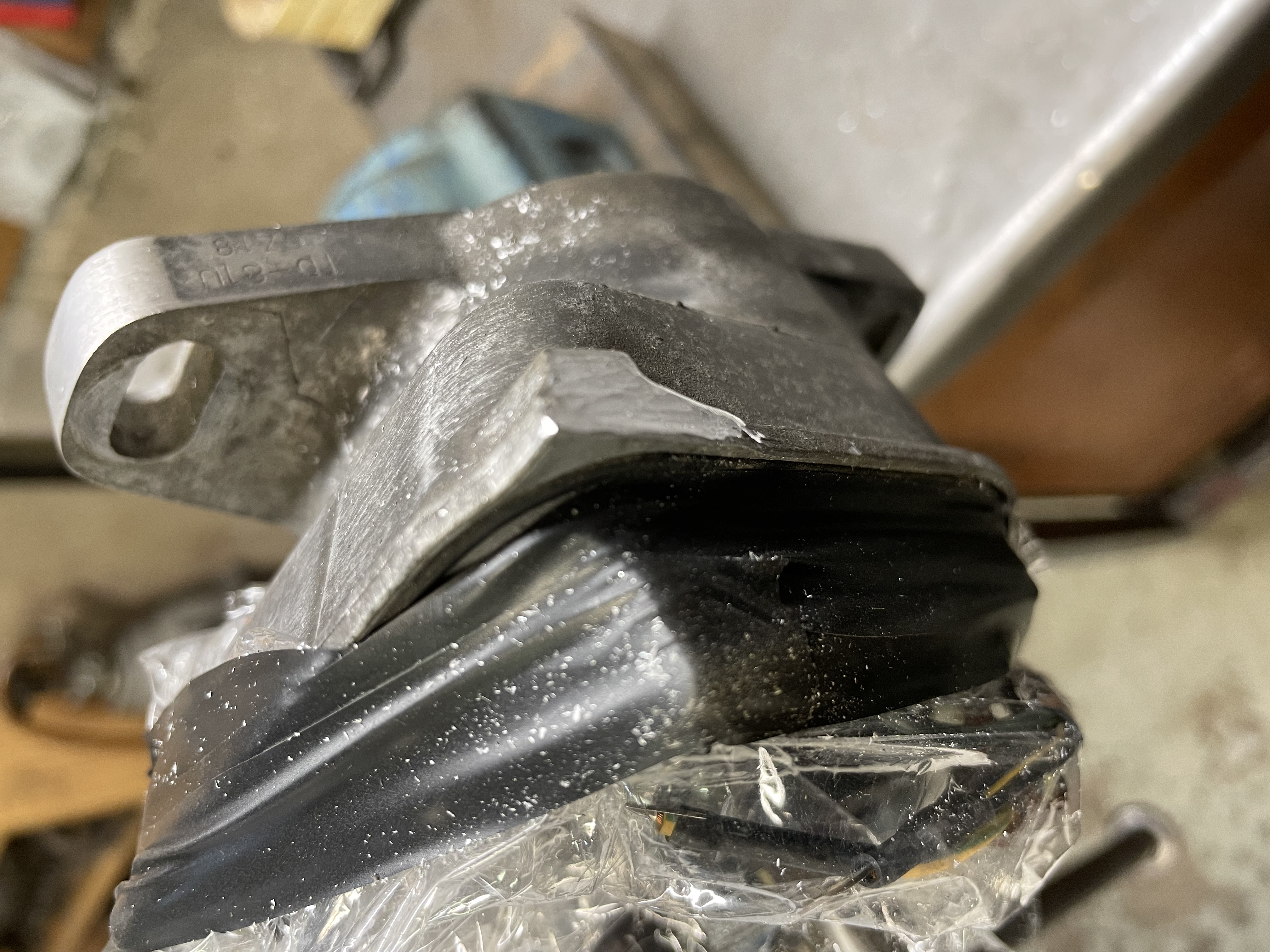

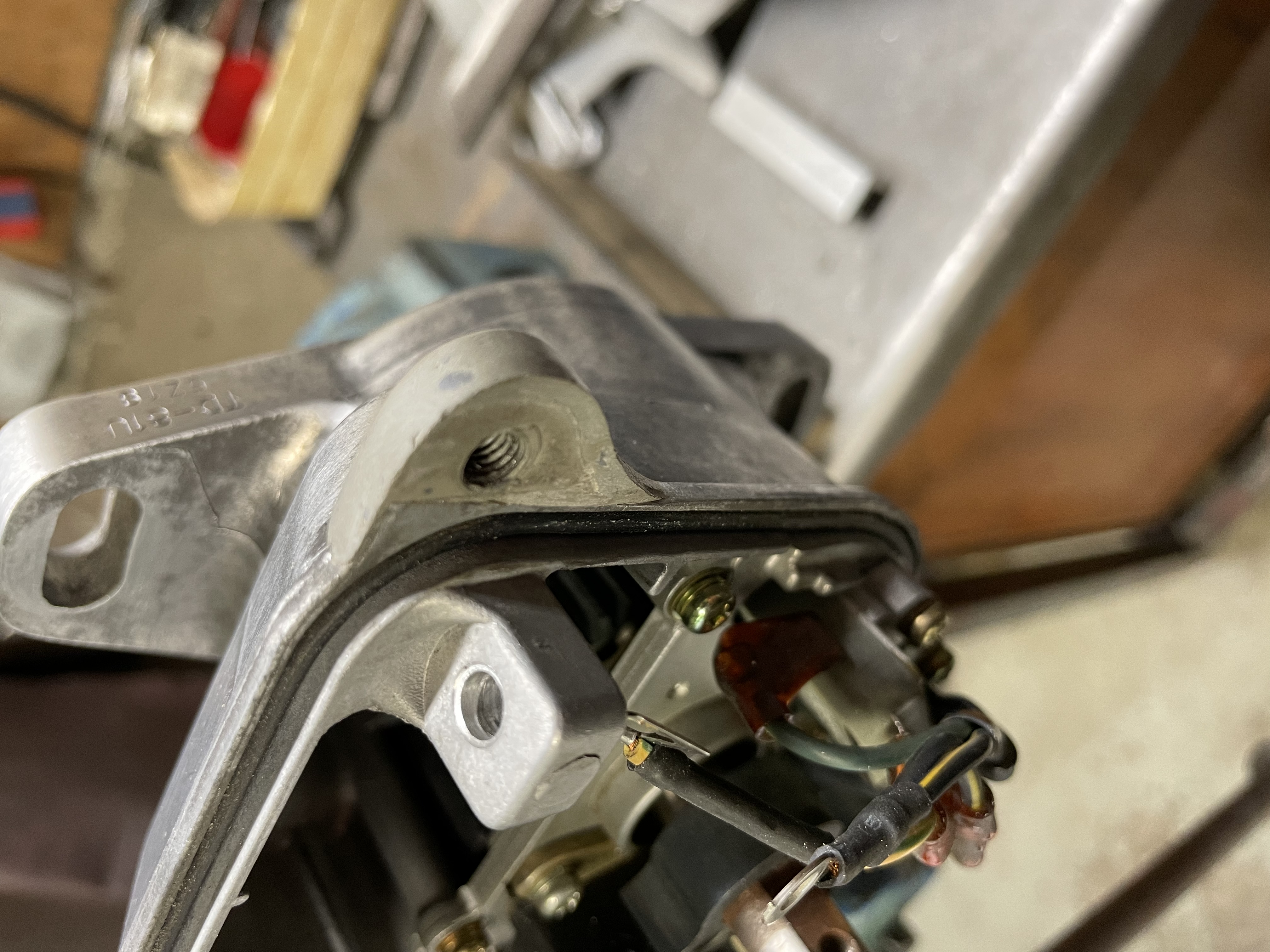

PříspěvekZaslal: 17.10.2022 , 23:06  Naposledy upravil RASTA dne 17.10.2022 , 23:24, celkově upraveno 1 krát. Citovat
Velmi šťastný tak zase přidám Úsměv

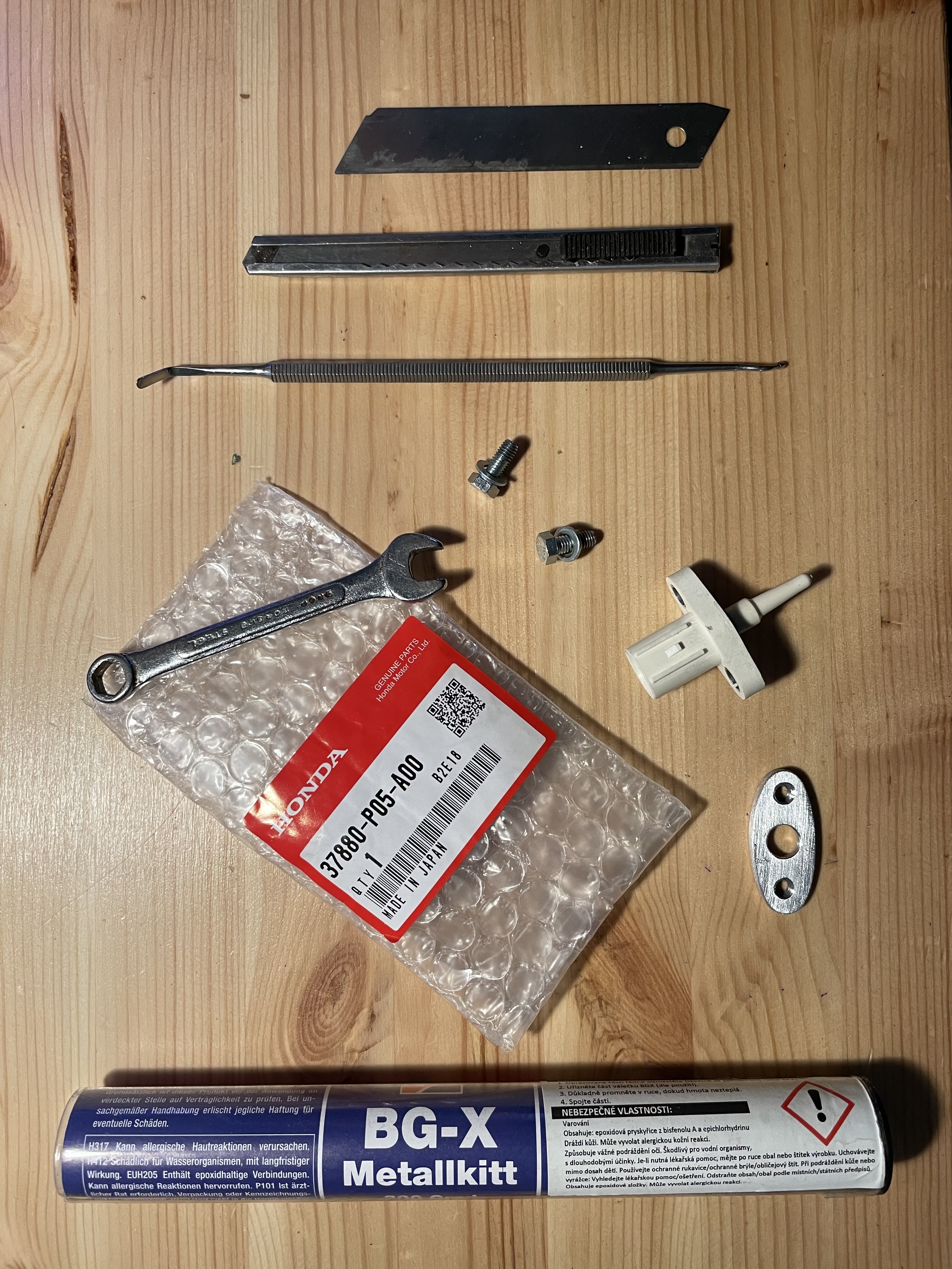

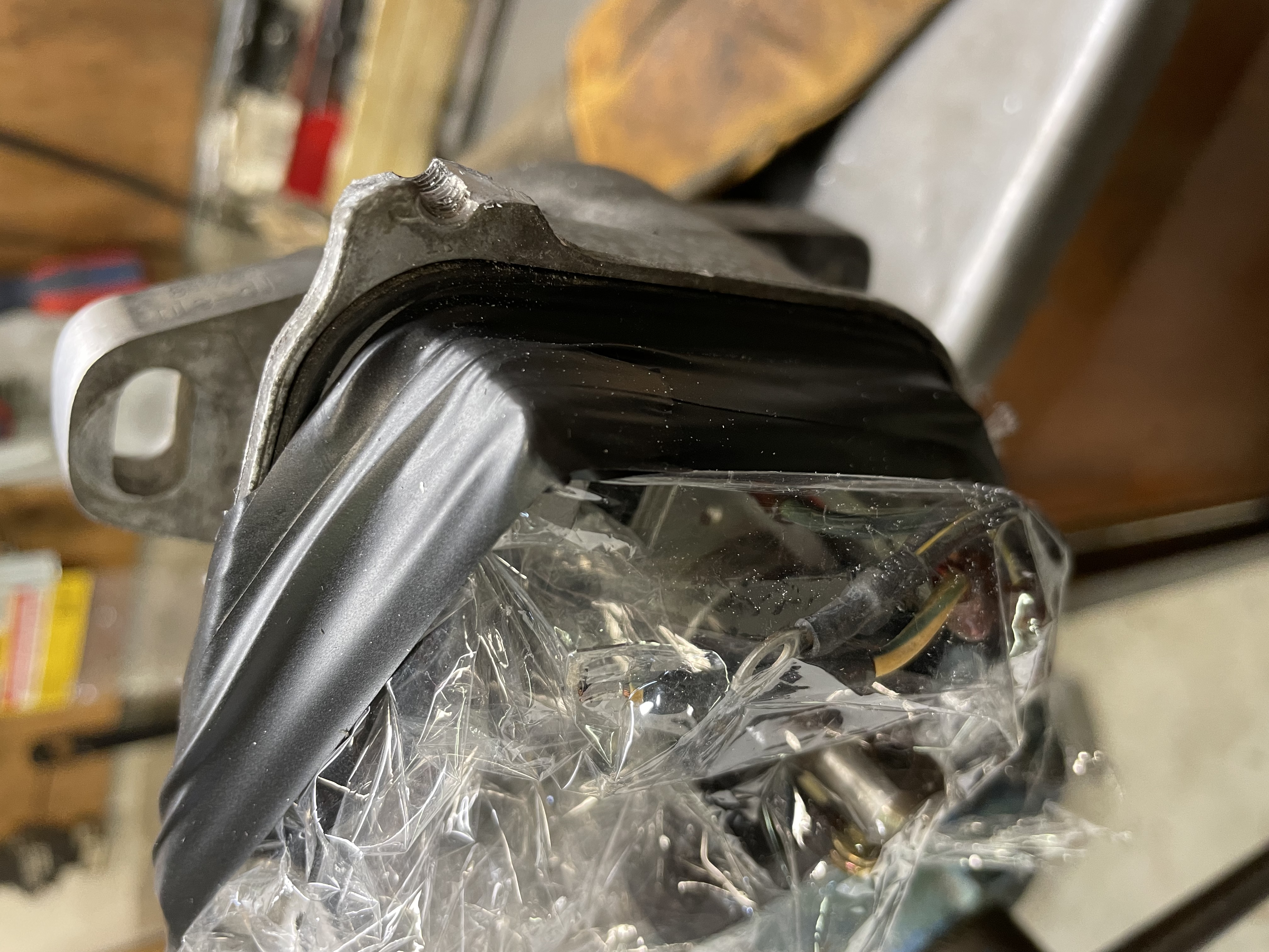

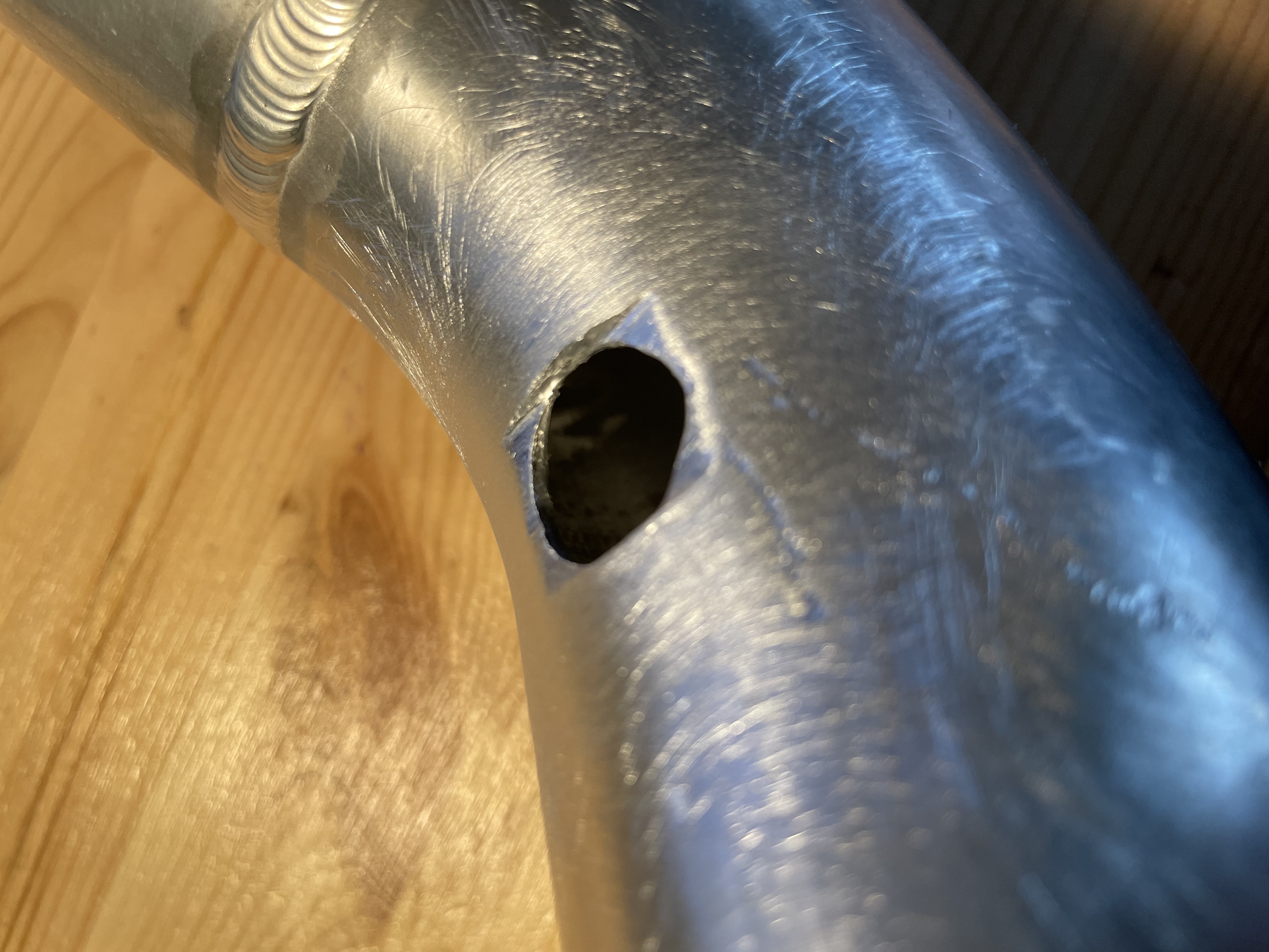

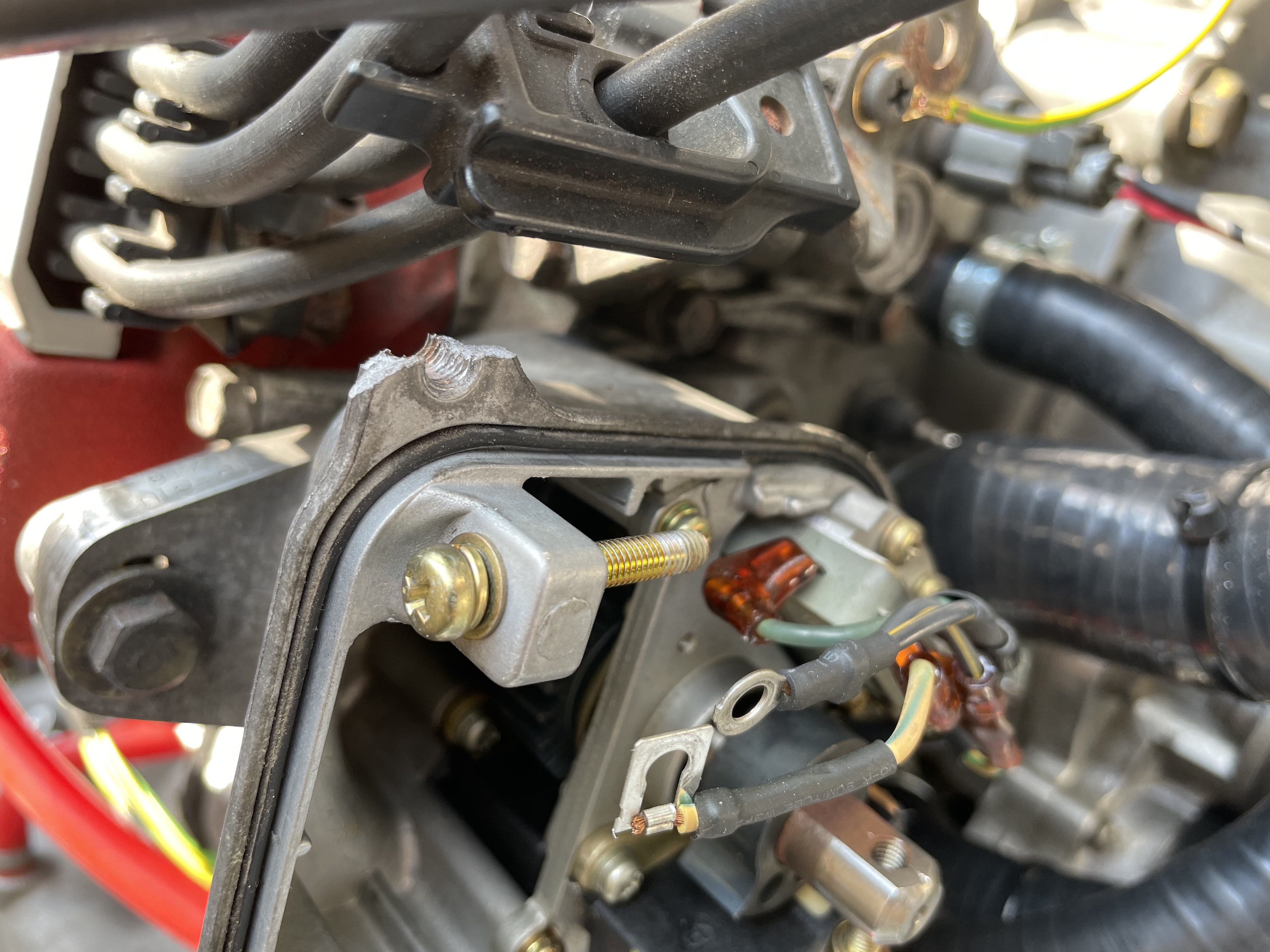

stalo se mi toto...
jeden závit jsem opravil, ale druhý vzal za své i s kusem hliníku to snad ne
FB41D626-D321-4F61-9B02-431D6A78D658.jpeg, 2.53 MB
43656A80-B3C1-48D3-A4CF-5F164705DE21.jpeg, 2.53 MB
CEDB275B-F935-4C03-A6F4-0C1181F6E1A2.jpeg, 3.41 MB
Příspěvky: 4391 1990 CR-X
RASTA je teď offline  RASTA
PříspěvekZaslal: 17.10.2022 , 23:15   Citovat

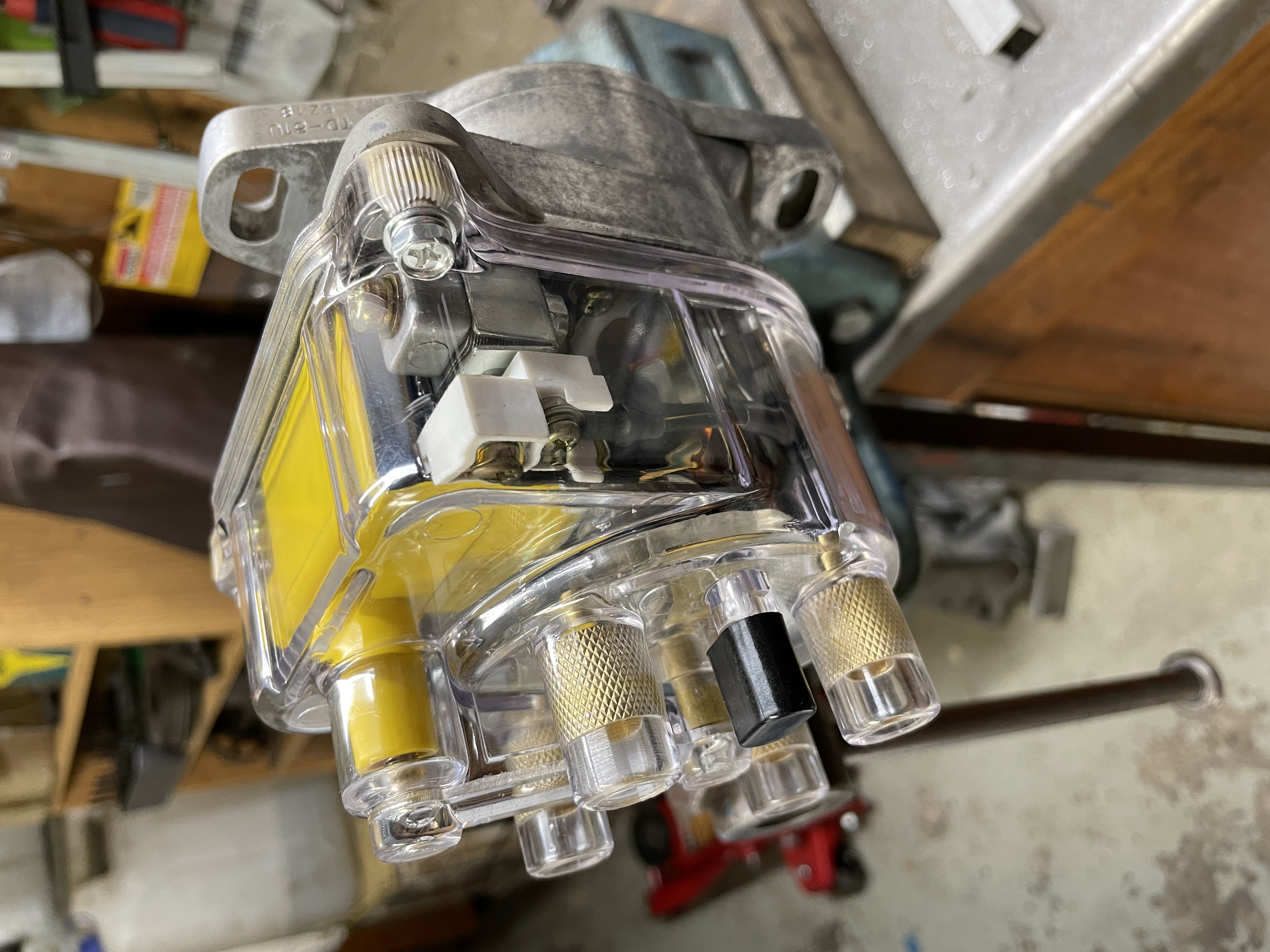

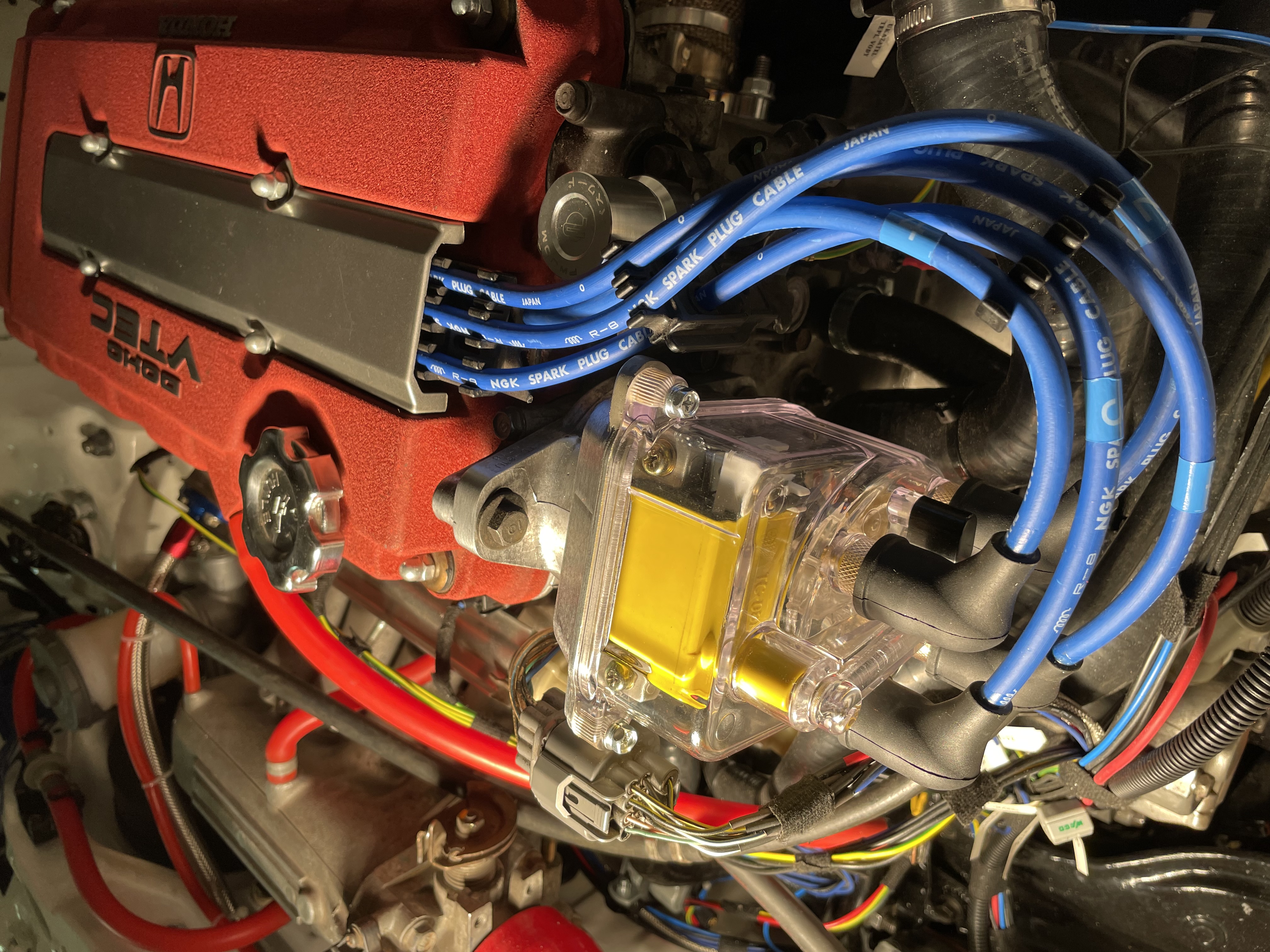

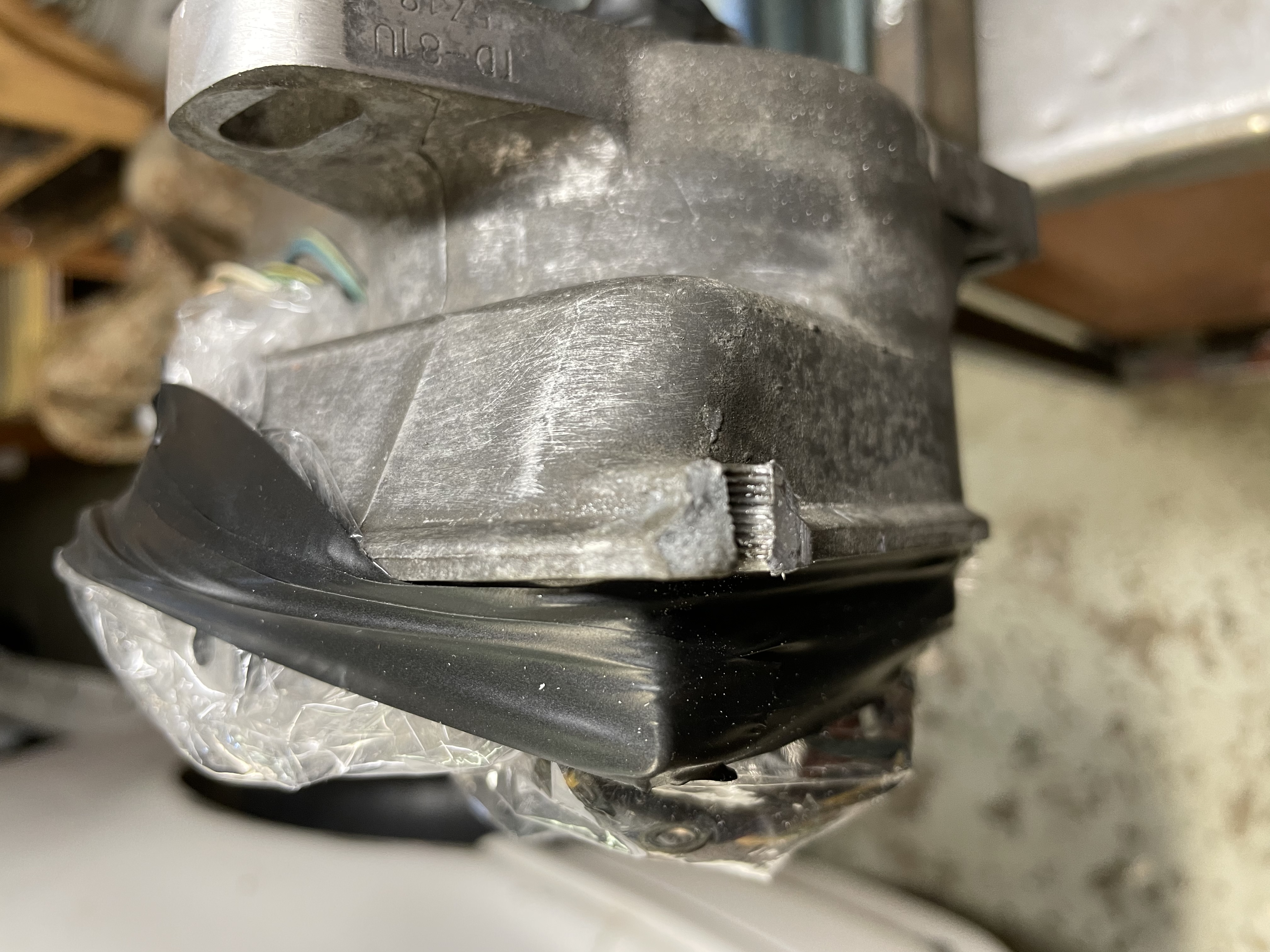

před sháněním housingu (těla) rozdělovače, jsem zkoušel lepit... Ble
a nakonec modelovat, což zatím vypadá, že vyšlo Úsměv
Zároveň jsem vyměnil i cívku, modul, víčko, palec a kabely Velmi šťastný

krásná práce je to dobrý

PříspěvekZaslal: 18.10.2022 , 20:22   Citovat
Nejsem tak Honda znalej.... ale čekal bych, že na závodním autě půjde rozdělovač do koša. Japato že ne?
Příspěvky: 249
PříspěvekZaslal: 18.10.2022 , 21:47   Citovat
Trunda napsal:
noo, nedostal jsem se do fáze, že by to bylo potřeba Velmi šťastný vím, že to některý kluci mají, ale moc jsem o tom nezjišťoval, takže se přiznám, že nevím, co to obnáší, pozitiva, negativa atd. Se stydím
Jsem fosil pořádnej výtlem takže nač se mazat hounem? abych víc smrděl? HaHaaa
Potřebuju začít auto prohánět na kopcích, seznámit se s ním a až bude čas na vychytávky, třeba k tomu dojde

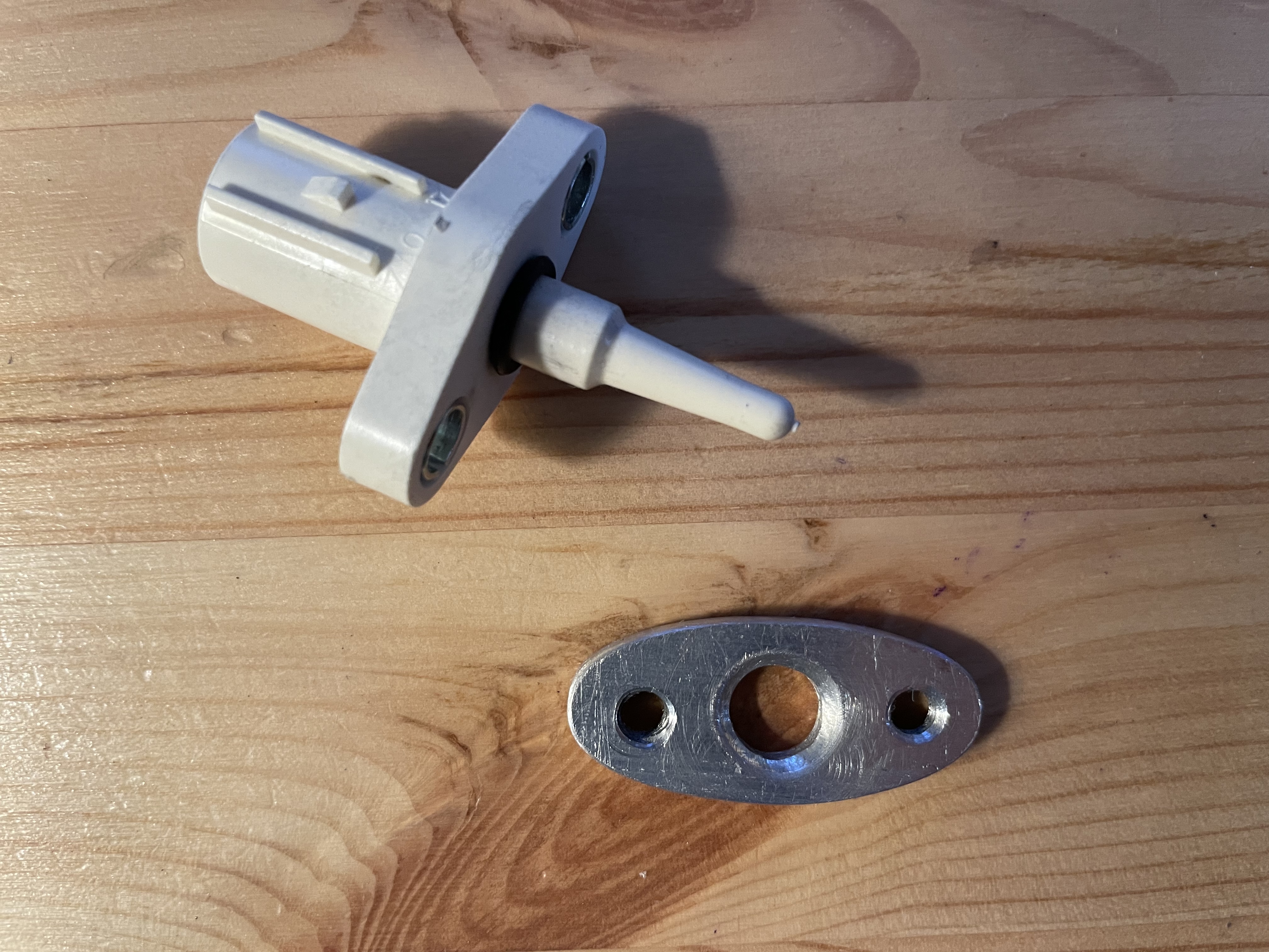

PříspěvekZaslal: 19.10.2022 , 6:26   Citovat

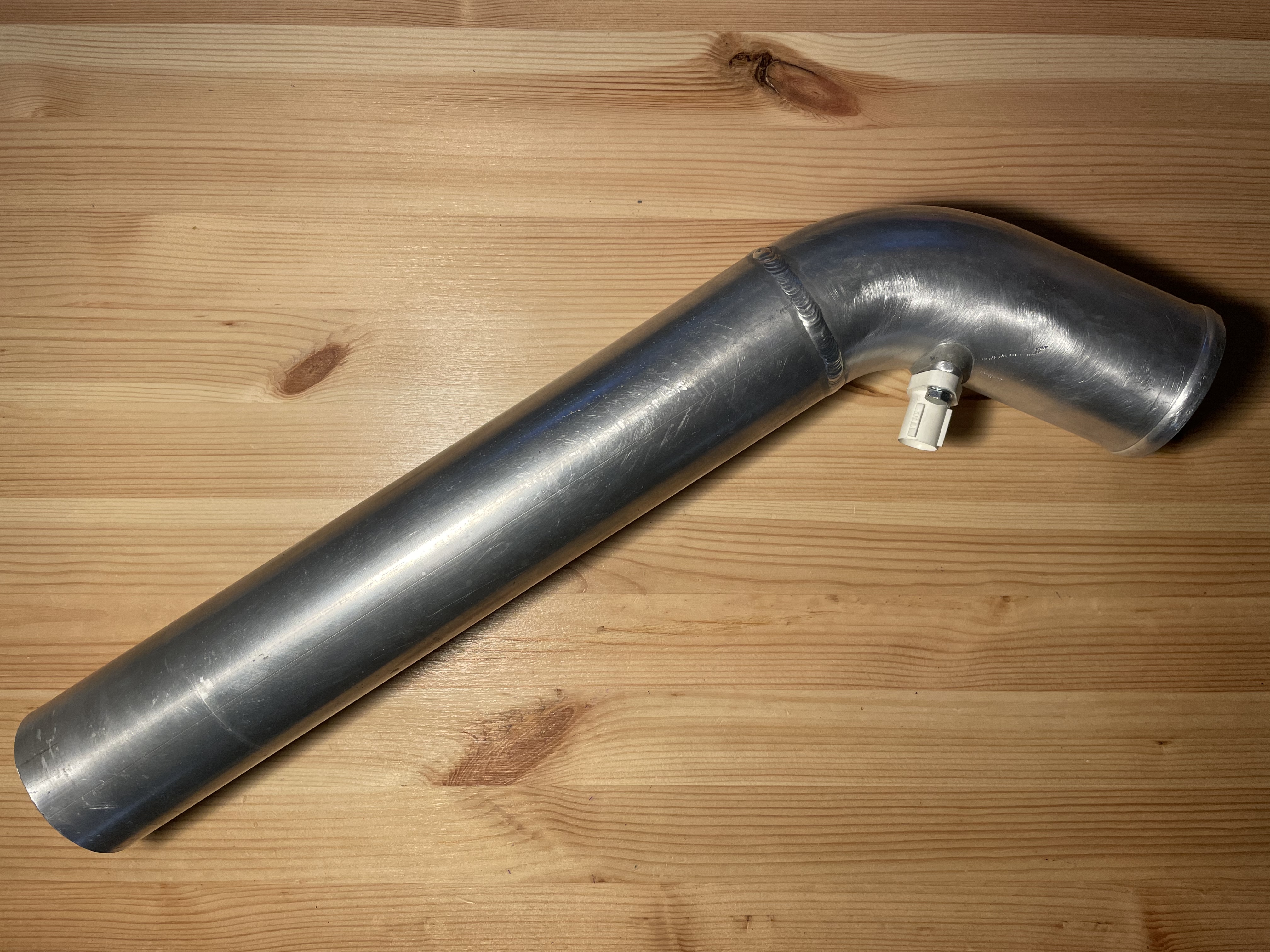

Každopádně, když už jsem si hrál s tou modelínou Velmi šťastný
Potřeboval jsem prozatím, než dorazí vršek ITR, někam umístit IAT senzor..

Trunda je teď offline  Trunda
PříspěvekZaslal: 19.10.2022 , 9:16   Citovat
Oukej, rozumím.... mechanický rozdělovač byl od pravěku bolest a vždy to největší ku*vítko na autě. Vzpomínám na bezesné noci a nakonec zkoumání na osciloskopu, aby se přišlo na to, že to probíjí přes palec do vačky to snad ne A to to byl zánovní palec. Nehledě na to, že prostě s elektronicky řízeným zapalováním máš možnost měnit předstih mapou dle toho, jak se hodí a tedy jde z motoru dostat víc. Sice nějaká elektronika navíc, ale ne nijak problematická a rozhodně méně náchylná na problémy, než rozdělovač. A také ne tak náchylná na podmínky.
Nicméně chápu pragmatičnost to zatím nehrotit Mrk Aspoň máš něco, na čem se dá máknout časem.
Ten tmel/lepidlo.... nikdy jsem s tím nedělal a to tedy chceš říct, že místo svaření to takto slepíš? Bych se bál, že to pod teplotní roztažností a vibracemi nevydrží. Nebo je zkušenost, že s tím není naprosto problém?
Příspěvky: 249
PříspěvekZaslal: 19.10.2022 , 12:04   Citovat
Trunda napsal:
Taky jsem s tím nikdy předtím nedělal Velmi šťastný
Říkají tomu tzv. sváření za studena. Teplotní stabilita -35°C až +280°C, krátkodobě +300°C
Dostal jsem to od známého, který dělá alu formy a modely pro automobilový průmysl...tak snad to mají vyzkoušené.
Svářečovi se do rozdělovače nechtělo. Propaloval by to, mohl by se zkroutit atd.
Pokud to držet nebude = vhodný čas na el.zapalování Velmi šťastný
PříspěvekZaslal: 19.10.2022 , 18:46   Citovat
Na hliník používám buď dvousložkové lepidlo na ALU,nebo duotmel 310 na prelepení štítků na motoru.
Zkoušel jsem svařovat hliník elektrodou tuším od welco a jde to,ale poruje a kus se musí hodně předehřát horkovzduškou,nebo ještě líp hořákem,jinak to vše vyprskne.
Mám tak dovařený ten 4 držák na d16z5 sání pro b16a klapku a vyřezaný závit.
Vařit hliník TIGem je velice pěkné a vypadá to strašně pěkně a jednoduše,ale není tomu tak. Každá slitina je jiná a jinak zoxidovana a pokud nemáš možnost si to na něčem vychytat,tak je lepší to odmítnout.
Nevaří to tak do hloubky jako ta elektroda,ale prostě chce to nastavit třeba na jiném rozdělovači Velmi šťastný .
V případě víčka rozdělovače je lepidlo ideální volba OK
