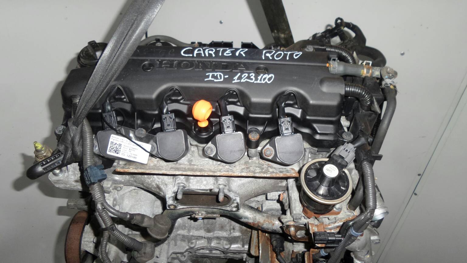

Dobrý den , chtěl jsem se zeptat jestli někdo neřešil špatný volnoběh na Hondě CR-V 2.0 i-vtec rv 2006-výše vyměnil jsem indučky, svíčky iridky, ventily seřízené, škrtící klapka vyčištěná , reset jednotky, nastavení klapky, uložení motoru v pořádku, chtěl jsem se zeptat jak je zde u toho to motoru řešen volnoběh, jestli je někde by pas nebo se o volnoběh stará škrtící klapka? Případně jestli někdo neměl s tímto problém, auto jede perfektně, jen když zastavím tak jsou volnoběžné otáčky na 750 a motor je nesnesitelně dunivě hlučný a bez zátěže jako ventilátor , světla a podobně otáčky spadnou na 600 no a to je ještě záživnější , ještě při neutrálu při konstantních otáčkách cca 1200 ot jako by vynechával jeden válec, při těchto ot po vteřině houpnou otáčky , jen nepatrně , diagnostika nic, a autorizák také nic nenašel....

Když za jízdy vyřadíš na neutrál, nezačnou ti lítat otáčky?
