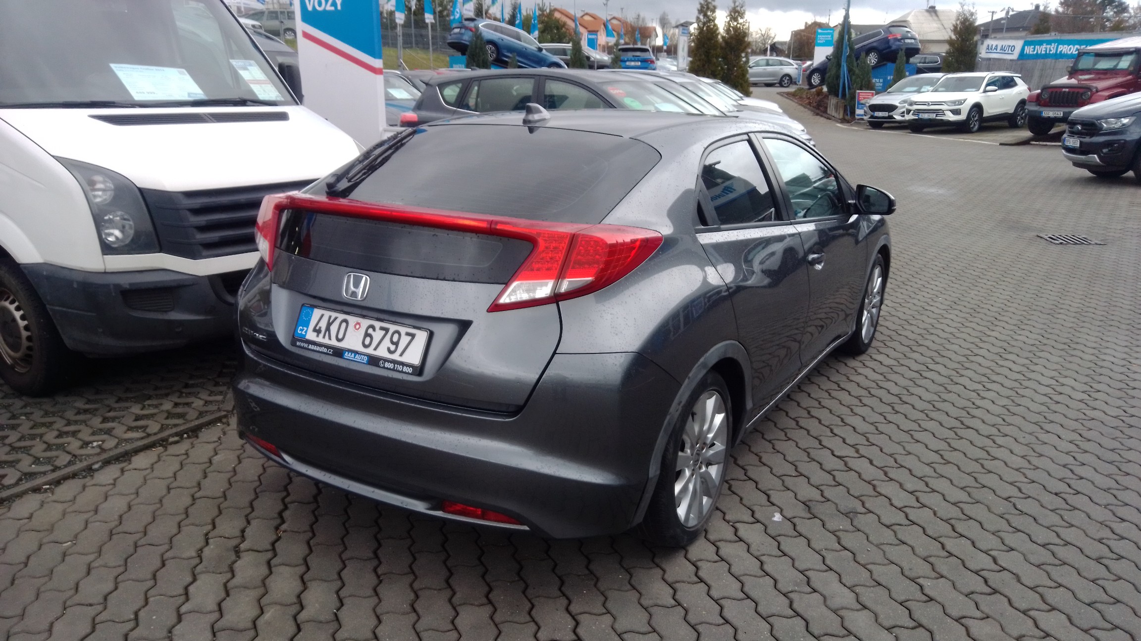

Ahojte v novém roce. Jako dodatečný dárek hledám auto. Padl mi do oka tenhle C9G. Pro rejpaly : ano, z AAA, měl jsem je po cestě, tak proč se tam nezastavit. Auto je vizuelně bezvadné, dva šrámy na na zadku nepočítám. Za interiér čistící firma zaslouží absolutorium, ale i tak je to ve stavu právě sjeté z linky. Motorový prostor nijak nekrášlený. Je to úplně první verze, ještě nemá ty aerodynamické plůtky na zadních blatnících. Je to automat, 1.8i.
Zná to auto někdo, prosím?

Auto neznám, ale bylo to dovezené jako 3 roky staré s 18k km - to nezní úplně špatně a někdo s tím tady docela pojezdil. A toho někoho bych se zeptal na historii, v techničáku ho máš, ne?
Jinak sice 2012 (dle VIN), asi klasický německý dealerský "ležák", takže by to ani nemusela být nějaká levota. Nicméně nejlepší je se vždy spojit s bývalým majitelem, ten už teď nemá důvod cokoliv tajit.
Příspěvky: 2006
piskot je teď offline  piskot
PříspěvekZaslal: 10.1.2023 , 11:17   Citovat
skyline napsal:
No, poslední majitel jsou vlastně Áčka.Úsměv Podle poznámky je VTP už minimálně druhý, takže kolik to auto mělo majitelů, bůhví. Za poslední dva roky dle databáze kradených má 13 hlášení, podrobnosti nevím. A Áčka si napíšou první majitel..Úsměv
Auto je fakt pěkné, jen jsem měl pocit, že krapet táhne na levou stranu, ale v motorovém prostoru evidentně nic nespravované. Tak asi jen geometrie špatná.
Další zajímavost je, že je ve VTP uvedena poznámka o prosklené střeše, v reálu nic takového auto nemá.
Jinak dík za info.

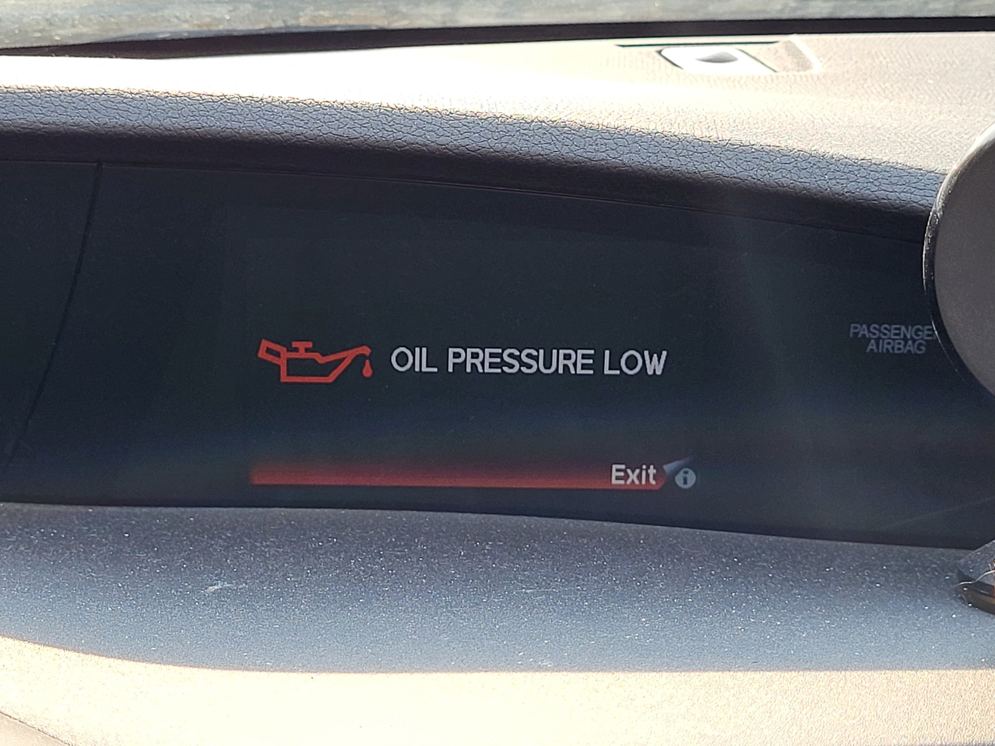

Dobrý den, lidé dobří. Řešil jste někdo hlášku LOW OIL PRESSURE? Mám 1.8 a tahle hláška se mi OBČAS ukazuje, když točim ostrou doprava (třeba sjezd z dálnice), nebo když mi motor chcípne start-stop po delší jízdě a opět ho nažvejknu. Dělá to jenom když je motor zahřátý po nějaké delší jízdě, dálnice apod., a pak je zas třeba týden pokoj.
Je mi jasné, že u toho točení doprava se olej pravděpodobně naleje na druhou stranu motoru a pravděpodobně mimo sací koš, ale chápal bych to, kdybych ho měl hodně málo. Momentálně je mezi ryskami přesně v půlce (a v zatáčkách to poslední týden nedělalo vůbec) a ukazovalo to tuhle hlášku, i když jsem měl po horní rysku. Olej je 0W-30, výměnu prováděli na Jarově.
Napadá mně, že je moc řídký, je ho málo, je ucpaný sací koš nějakým sajrajtem (nikdy jsem to neviděl rozebrané, takže nevim jak moc je to náchylné), nebo a to mně děsí nejvíc, je někde v háji třeba ložisko na ojnici. Ale rozumim tomu spíš jako koza petrželi, tak bych si rád nechal poradit.
Kdyby to byla jen hláška na displeji, tak si řeknu, že to je nejspíš v háji čidlo, ale po tom opětovném nastartování (nemusí to být jen start-stop, dělá to i když auto chcípnu a jdu někam něco na 20 minut vyřídit a vrátim se), je slyšet cvakání, jako když se nemaže - musel by slyšet někdo, kdo se víc vyzná, ale těžko se to replikuje. V servisu jsem to samozřejmě říkal při posledních dvou návštěvách, ale na nic nepřišli. Ujeli s autem ale jen 5 km, tak to ten olej ani neohřáli.
Nezvládl jsem pročíst celý 9g a 9g Tourer vlákna. Mám předface r.v. 2012

Začal bych výměnou olejového filtru a jízdou s olejem na max. Koukni se do manuálu, jestli je i pro benzín doporučený 0w-30. Spíš bych řekl že tam patří 5w-40 a ne tak řídký olej. Pokud nic nepomůže, tak vyměnit čidlo, případně ještě kouknout diagnostikou, jaký to ukazuje tlak.

Olej byl měněn na jaře i s filtrem, dělalo to předtím a dělá to i teď. Oleje to teda začíná baštit celkem dost. Není to ještě 1l/1000km, ale blížím se tam. Raději bych léčil příčinu, než následek. Čidlo mi přijde, že ukazuje dobře, když to napíše tu hlášku a slyším při tom z motoru kovové cvakání, tak je to čidlo asi ok. V té zatáčce mi to přijde divné. Jakože kam ten olej najednou z té vany jde, když druhý den, bez dolévání, je v té stejné zatáčce toho oleje dost.
Jinak výrobce píše, že do mého auta patří 0W-20, a když ten není, tak 0W-30, nebo 5W-30. S jedním mechanikem (tuším v Prorestě) jsme se kdysi shodli, že 0W-20 je pitomost, 0W-30 na krátký trasy po městě a 5W-30 na delší trasy po dálnici, kdy by ten 0W-30 rychleji mizel - což se asi i děje. Já jezdím teď mix obojího, jakože chvíli město, pak chvíli dálnice a pak zas město a mechanikům na Jarově do toho úplně kecat nemůžu, respektive jsem si netroufl, jinak bych si už řekl o 5W-30.
O co mi jde je, že dřív ten motor olej také bral, ale tuhle hlášku jsem třeba ještě o covidu neviděl. A teď to občas dělá i když je tam toho oleje po horní rysku. Není spíš možný, že by byl zanesený ten sací koš nějakým spečeným bordelem? Nebo ten se v těch moderních olejích rozpustí? Nevim jak to je. Nemůže být špatná olejová pumpa? Nebo třeba ta šála na klice? Že by ten olej tudy volněji protékal a nedostal se nahoru? Jinak řeším to tím, že lehce přišlápnu plyn a hluk zmizí, i hláška, ale tůrovat motor, který se špatně maže mi je dost proti srsti a bůh ví co se tam už nenávratně sedřelo a sdírá dál.

Nooo předface měly některé kusy špatné kroužky, případně i písty...

No, to nejsou zrovna dobré zprávy, ale mohlo by to vyřešit můj problém a dost by to vysvětlovalo. Ty zvuky můžou dělat klidně kvrdlající se válce a ten olej by to také vysvětlovalo.
Vztahuje se na to nějaká záruka? Jak to kdyžtak diagnostikovat, nebo kam s tím zajet?

...ještě kouknout diagnostikou, jaký to ukazuje tlak.
To udělám určitě, díky je to dobrý
