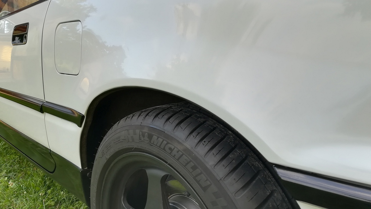

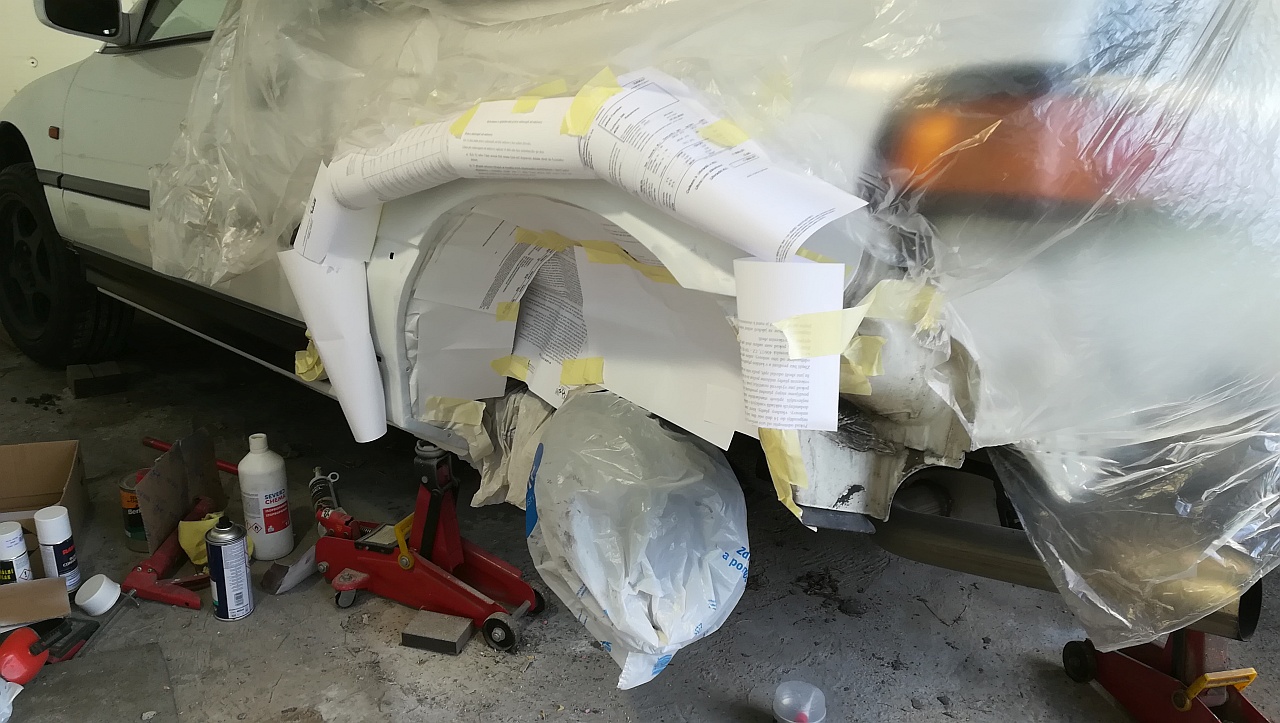

Jelikož teď musím nějakou dobu používat CRX jako daily, tak sem se rozhodl, že alespoń provizorně opravím korozi zadního lemu na řidičově straně, aby se to nezačalo zhoršovat. Zároveň sem auto z velký části odstrojil, abych se podíval, jestli někde není něco dalšího, co sem přehlídnul při koupi.
Krom né úplně povedený výměny cca. 10cm zadní části prahu a opravě lemu předního blatníku, má auto origo plechařinu a jedinou další výraznější korozi sem našel asi 2cm na spodní hraně spolujezdcova prahu a cca. 5cm na lemu zadního podběhu. Všechno to jsou pro CRX obvyklý místa a na skoro 30 let starý auto je to celkem OK.
Veškerou korozi sem vybrousil nejvic jak to jen šlo, přestříknul konvertorem rzi, přetmelil, vzal několika vrstvama plniče a zabrousil. Opravený lem sem nalakoval jen rozstřikem do ztracena a né jako celý díl, což by bylo lepší, ale znamenalo by to lakovat třetinu auta a to by s mým zázemím a noob autolakýrnickýma zkušenostma nemuselo dopadnout dobře. Po zabroušení 3000 smirkem pod vodou a rozleštění to vypadá celkem obstojně. Na přímým slunci je sice vidět malinko jiný odstín nový barvy, ale jako oprava na pár let si myslím, že cajk.

PříspěvekZaslal: 6.7.2020 , 10:23   Citovat
Jo vypadá to dobře je to dobrý
O korozi mi ani nemluv Smutný
Hlavně to chce voskovat, voskovat a zase voskovat. Dutiny samozřejmě. Jinak to bude za chvíli to samé.
Já na to kašlal a teď to horkotěžko zachraňuju Smutný

PříspěvekZaslal: 6.7.2020 , 22:38   Citovat
řekl bych, že víc než dobrý Úsměv
jaký používáš konvertor rzi?
Vyplatí se ho použít? Nemám žádné zkušenosti Se stydím

Konvertor rzi, to je téma, které mě také zajímá.....
Já vyzkoušel už kde co, ale ve finále je to stejně nejvíc o tom vybrousit maximum koroze pryč a hlavně zamezit tomu, aby se ke korodujícímu místu dál nedostávala vlhkost typicky z druhé strany plechu. Pokud i tam je koroze, tak tam nesmí zůstat, jinak je to práce k ničemu.
Tu třeba ty lemy bývají dost často zevnitř vyplněné tmelem, kde se mezi plech a ten tmel časem nějaká vlhkost dostane a pak už to jede. A dokud se ten tmel nevydloube pryč, tak to je marný boj.
Obecně, u dvacetiletých aut už jsou těžce mrzuté všechny přetmelené spoje, objevují se tam trhlinky, kterými se voda dostává mezi sbodované plechy a už to frčí. Nebo z výroby blbě slícované plechy a tam jak se jednou dostane voda, tak to jede....
Takže pokud se vybrousí koroze z obou stran pryč tak, aby v pórech po korozi nezůstala ani troška vlhkosti, tak pak se to dá přetřít nějakým konvertorem, který poléčí to, co už vybrousit nejde (vyrezlé póry).
Já zkoušel od Loctitu Rust Killer 7505 - něco jak Herkules s konvertorem rzi. Zaschne pomaleji, takže působí déle, ale nechá vrstvičku, která pak se syntetickými vrstvami má problém. Ale sám o sobě umí na celkem slušnou dobu dobře vybroušené místo ochránit.
Dinitrol Rustoff - epoxidový sprej s konvertorem. Vytvoří epoxidovou vrstvičku, která je tvrdá, ale o to víc je potřeba to dát na opravdu dobře odrezený podklad....
A pak mám takový ten klasický odrezovač v hnědé flašce... nevím jak se jmenuje. A skoro bych řekl, že nakonec nejjistější varianta.

PříspěvekZaslal: 7.7.2020 , 17:18   Citovat
FastCivic: jj dutiny sem vzal taky voskem je to dobrý Koukal sem na IG, že si to měl celkem slušně chycený.
RASTA, Trunda: popravdě sem vzal co měli zrovna v autolacích dostupný (ranal) a moc sem to neřešil Úsměv Bral sem to spíš tak, že pokud to bude nějak fungovat, tak to bude jedině plus a pokud ne, tak to budu časem stejně opravovat pořádně. Teď mi šlo spíš jen o to, abych zastavil, nebo co nejvíc omezil šíření koroze, abych pak nemusel místo 10 cm lemu měnit podstatně větší kus.

PříspěvekZaslal: 18.7.2020 , 10:07   Citovat
shaka: jj plechy podběhu a lemu na sebe v tomhle místě nedosedají úplně dobře a jakmile se tam dostane voda, tak je za nějakou dobu vystaráno.

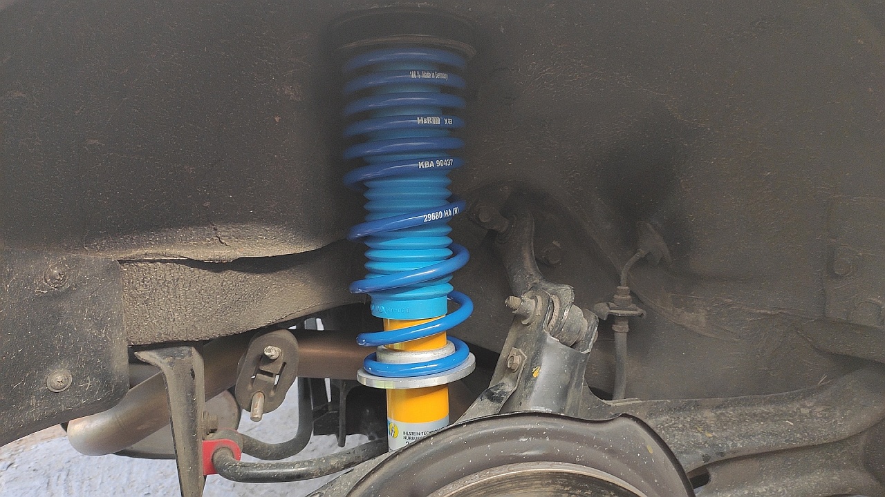

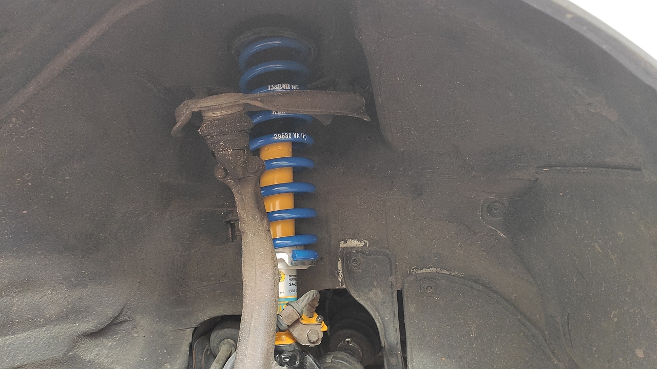

Včera jsem na auto nahodil tlumiče Bilstein B8 s H&R pružinama a musím říct, že pro moje použití je to asi nejlepší kombinace, kterou jsem na CRX zatím jezdil.
Konečně se mi taky povedlo vyřešit problém se studenými starty, kdy motor po prvním nastartování běžel cca. 3 vteřiny dost nekultivovaně. Pak se všechno srovnalo a další starty už byly v pohodě. Problém byl v hlavním relé, který už mělo nejspíš opálený kontakty a po prvním sepnutí na nich byl velký přechoďák, který se ale po chvilce průchodu proudu srovnal.

PříspěvekZaslal: 15.9.2020 , 15:47   Citovat
tak přesně tuto kombinaci (B8+H&R) si teď užívám na C4Géčku Úsměv je to dobrý
Určitě si neprohloupil...jak jsem psal, i na CRX mám B8, sice s Eibachama, ale obě auta jsou teď krásně čitelná a dá se jezdit na hraně a víš, co máš od nich čekat je to dobrý

PříspěvekZaslal: 16.9.2020 , 10:07   Citovat
RASTA: za tu chvíli co s tím jezdím mi právě příjde, že je to pěkně vyvážený. Tuhý ale né přehnaně, takže to na nerovnostech neodskakuje, což je problém u spousty sportovních coiloverů v týhle cenový kategorii, kdy na dobrým asfaltu je všechno OK, ale stačí trocha nerovností a podvozek to citelně rozhodí.

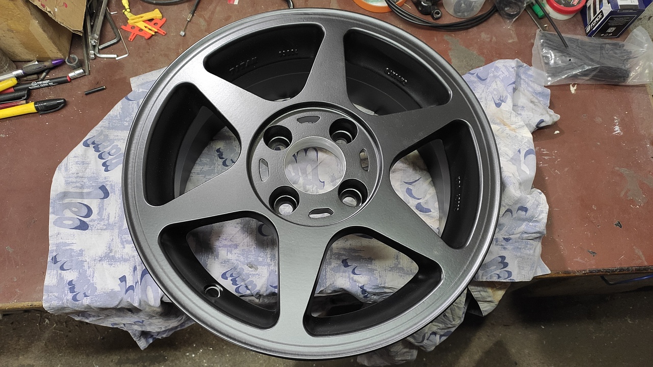

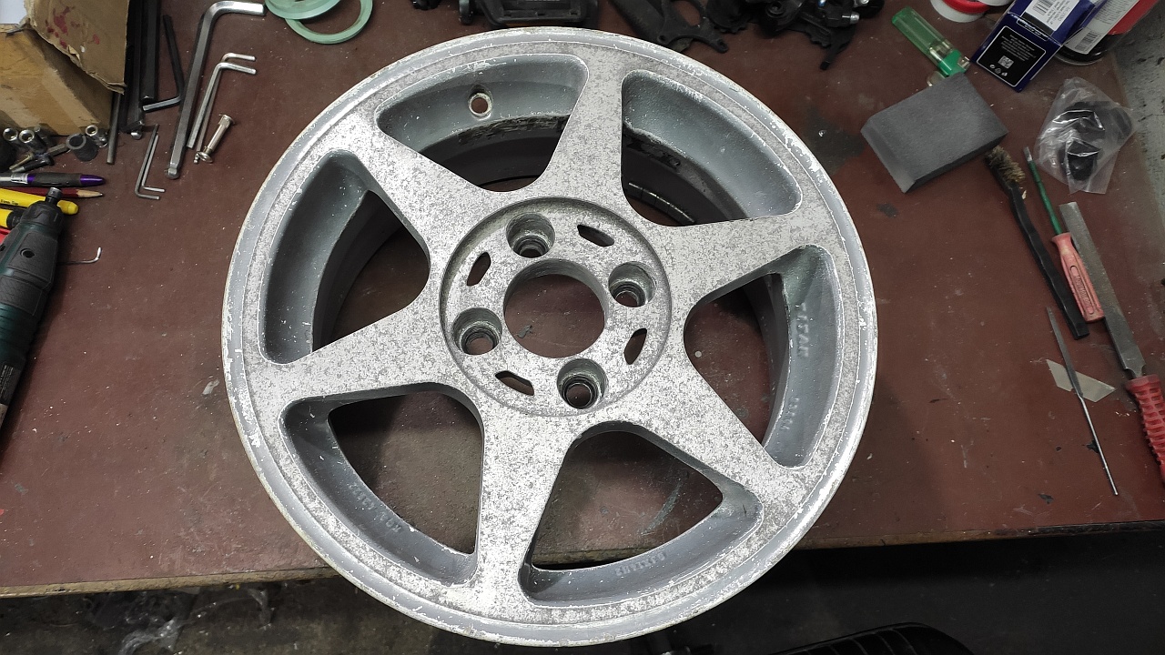

Zrepasoval sem si zimní disky a obul je do celoročních Hankook Kinergy 4S2. Dedikované zimáky jsem kupovat nechtěl, protože ve sněhu, nebo hodně pod nulou s tím prakticky nejezdím a byl sem zvědavý jak se budou chovat ty celoroční pneu.
Tip k tmelení disků pod prášový lak. Na menší rýhy se mi docela dobře osvědčil JB weld, protože má dostatečnou teplotní odolnost, takže nepovolí při vypalování laku. Dělají se na i speciální tmely, ale ty jsou poměrné drahé.

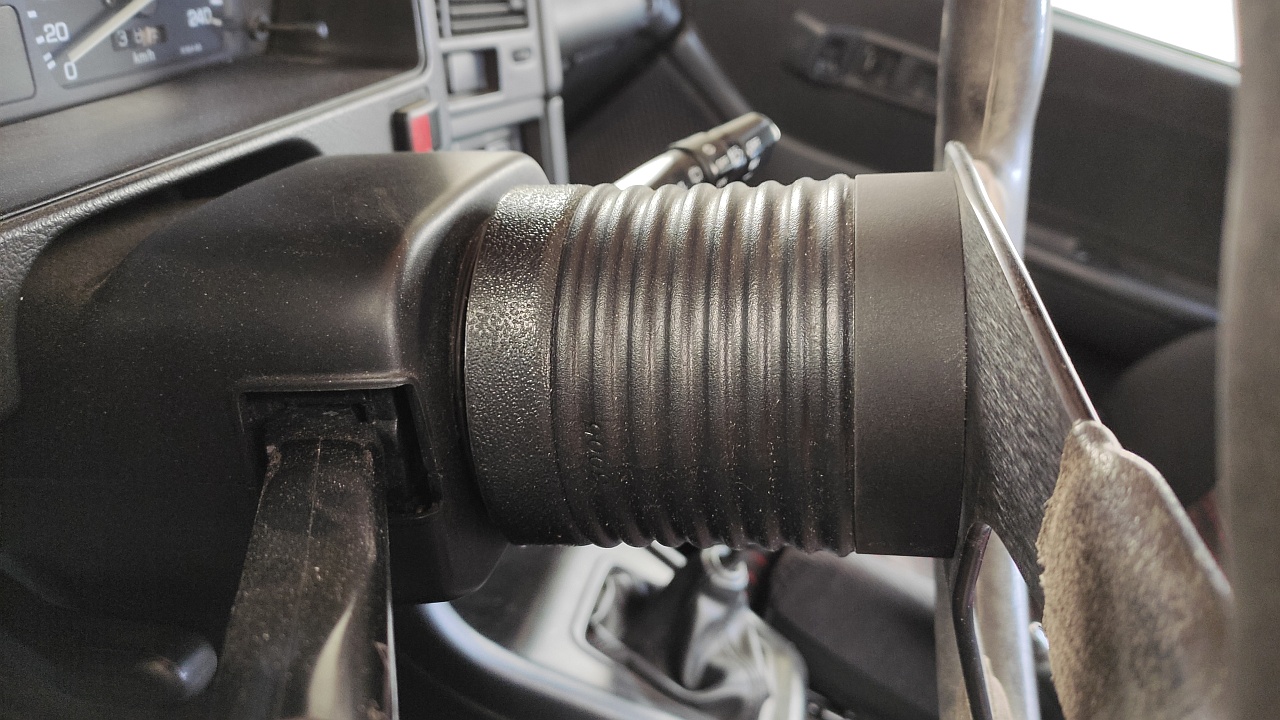

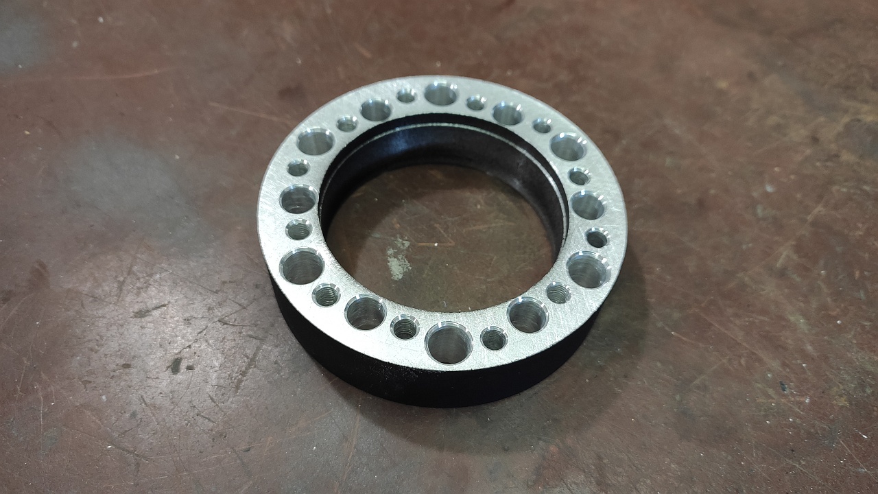

Jelikož jsem potřeboval posunout volant trochu blíž k sobě, tak sem si poupravil a namontoval distanční podložku mezi nábu a volant, kterou jsem si kdysi dělal ještě do červeného CRX.

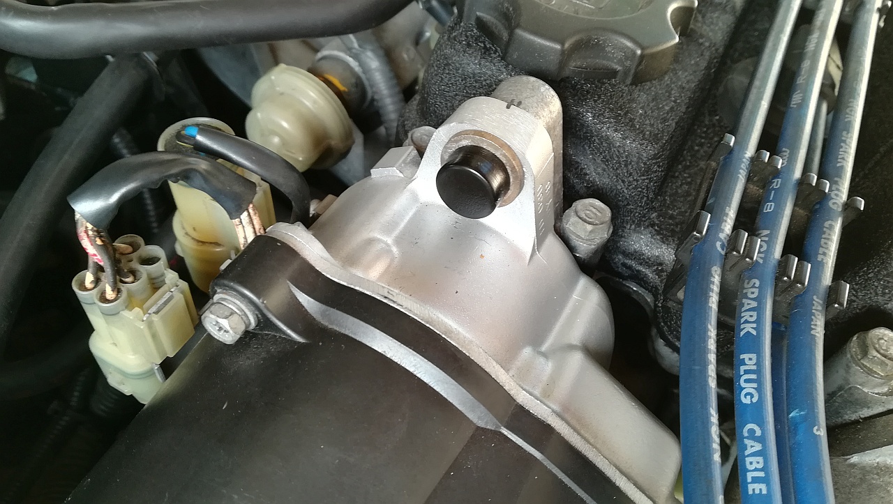

Pro otestování teplotní odolnosti PETG v motorovém prostoru jsem si na 3D tiskárně vytisknul krytku horního šroubu rozdělovače. Má najeto kolem 8000km a zatím drží.

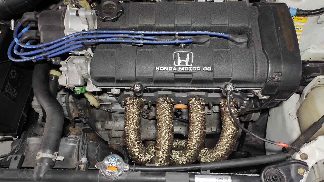

PříspěvekZaslal: 7.2.2022 , 15:32   Citovat

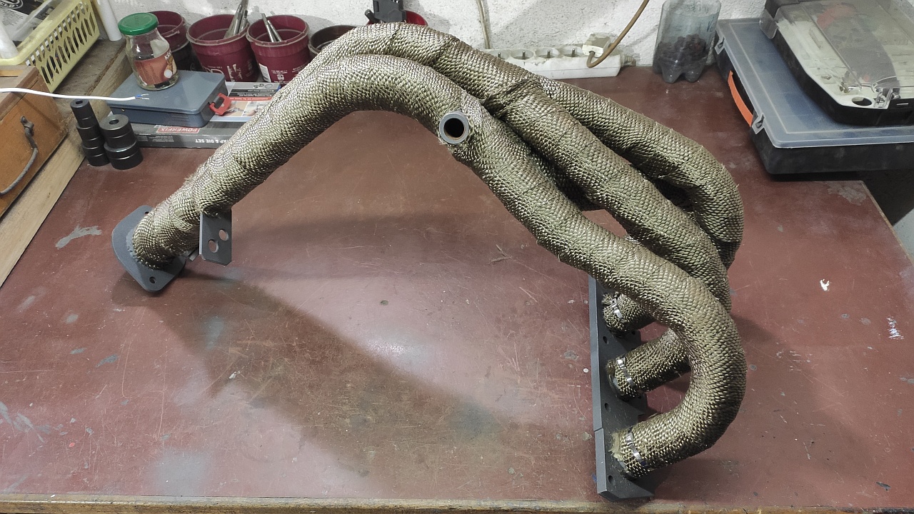

Znovu sem si také koupil 4-2-1 svody od Jirky Doupovce, protože průměry a délky jejich větví nejvíc odpovídají tomu co chci dosáhnout. Pokud bych neřešil znížení světlé výšky pod autem, tak bych šel ale spíš asi do 4-1 konstrukce.
Před nákupem sem si dělal průzkum trhu a z toho mála co je pro Déčkový motory ještě dostupný (beru i SOHC, i když mají o kousek posunuté kanály), tak má většina úplně zbytečně předimenzovaný průměry, který jen vedou ke zpomalení proudění s ním spojenými negativnímy vlivy.

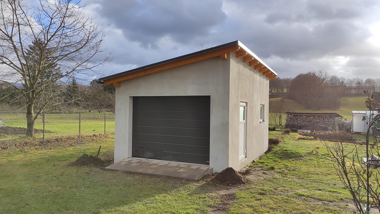

Tenhle rok jsem toho na céru moc neudělal. Konečně jsem se ale dostal ke stavbě garáže. Na jaře musím ještě dodělat nějaké drobnosti (epoxy podlaha, omýtka, okapový chodník, ...), ale už se těším na to, že budu mít po dlouhých letech pořádné zázemí pro práci na autě.

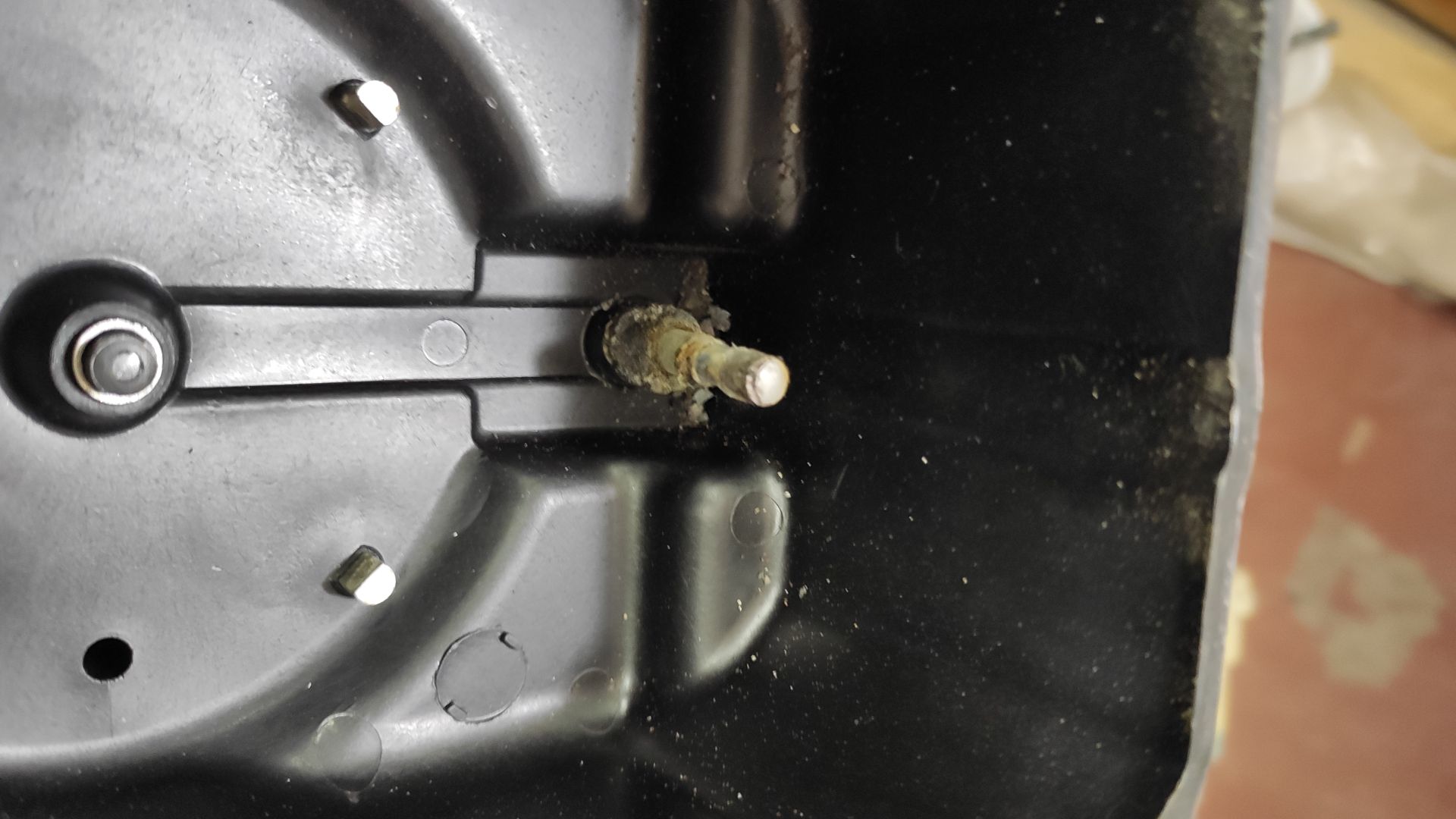

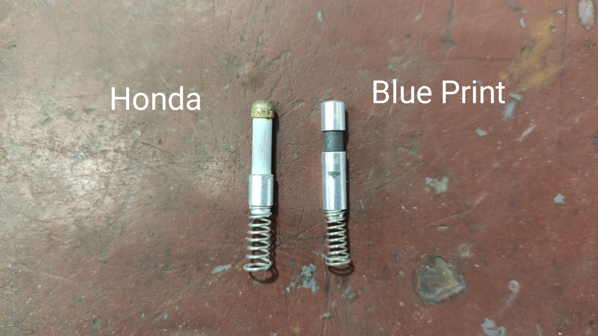

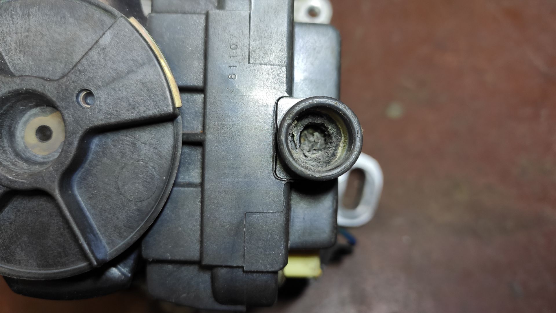

Menší update za rok 2023. Auto jsem si tenhle rok víceméně jen užíval a jezdil když byl čas. Jednou mně ale nechalo v stát v Polsku, když přestalo zapalování házet jiskru, takže jsem musel volat odtahovku.
Po sundání víčka rozdělovače jsem zjistil, že mi na něm komplet ohořel pružinový kontakt a roztekl se plast kolem kontaktu na cívce. S opalováním pružinového kontaktu jsem měl problémy už na FI CRX, ale až teď mi po troše přemýšlení nad problémem došlo co ho způsobuje.
Jelikož už Honda nenabízí náhradní OEM víčka, tak jsem po každé kupoval náhradu z druhovýroby (Blue Print, na víčku je Made in Japan). Při porovnání se starším OEM víčkem jsem ale zjistil, že kontakt na víčku Blue Print má jiný rádius (viz. foto). Díky tomu nedosedá správně do miskového kontaktu v cívce (sedí po stranách, ne na středu) a ve spoji pak přeskakuje jiskra, která ho zahřívá a opaluje. Časem se to pak dostane až do tohohle stavu.
Problém jsem nakonec vyřešil tak, že jsme kontakt ze starého OEM víčka strčil nového od Blue Print a zatím je klid. Až bude čas, tak to musím rozdělat a zkontrolovat.

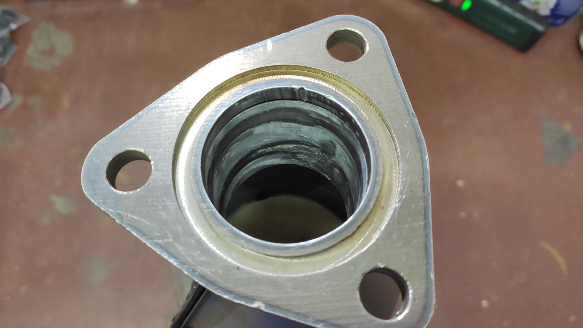

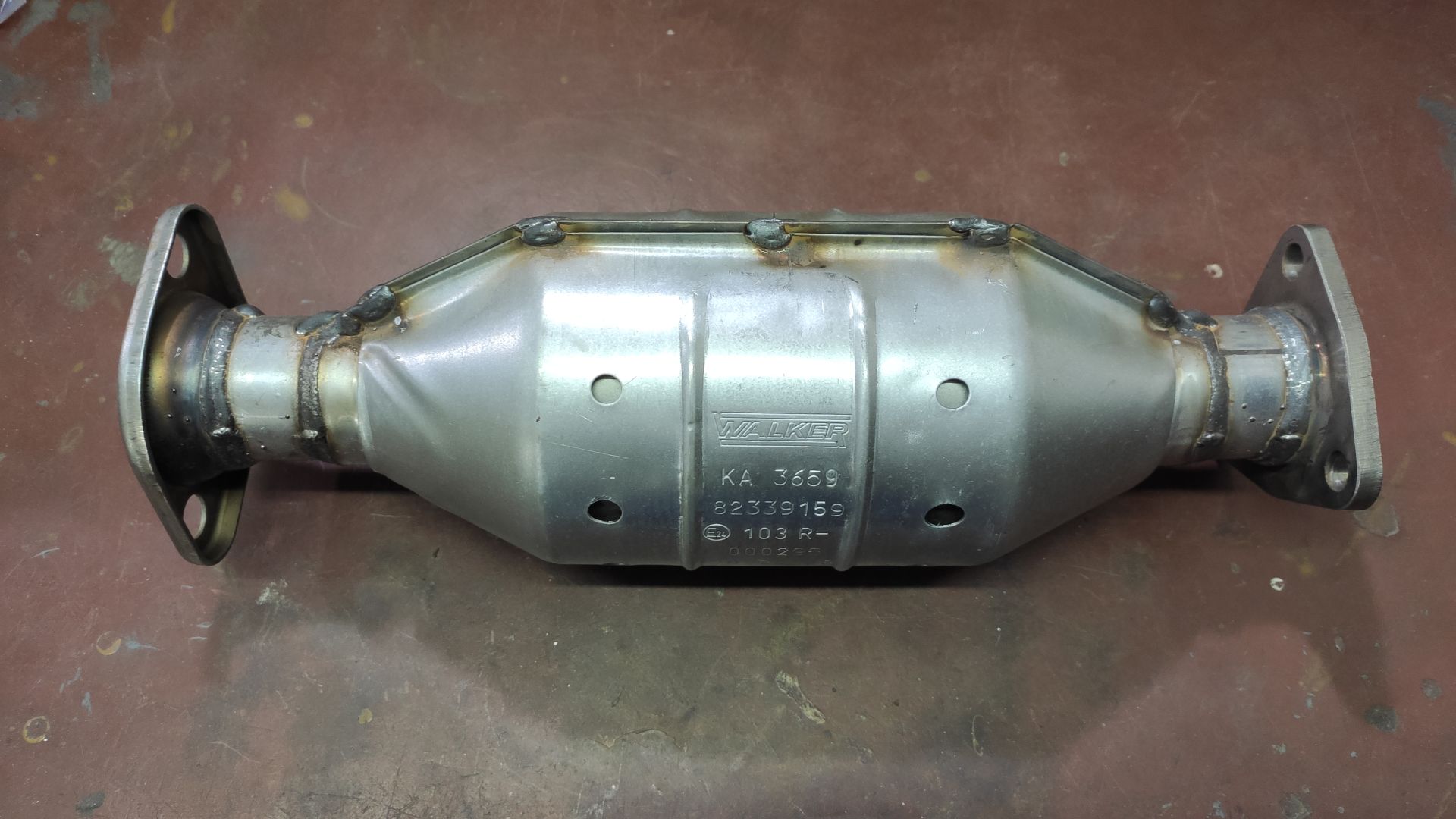

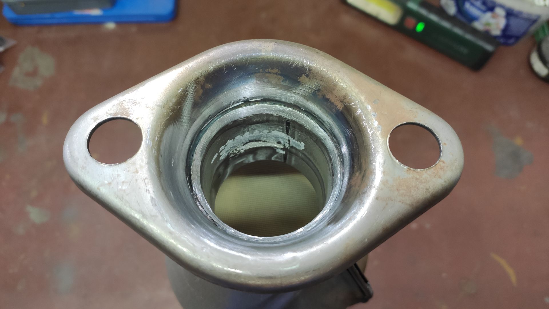

Při pokusech o nastartování s tím nefunkčním zapalování (než mi došlo kde je problém) se mi bohužel povedlo odpravit origo katík (školácká chyba), tak sem musel koupit náhradu do Walkeru (nic lepšího jsem nenašel).
Sváry a přechody uvnitř byly docela mizerný, tak jsem katík pro jistotu přeportoval, abych v něm zoptimalizoval proudění. Origo kat je podle mně ale konstrukčně lepší a nedochází v něm k tak velkému snížení rychlosti proudění jako u Walkeru. Časem se budu muset kouknout po nějakém lepším.
