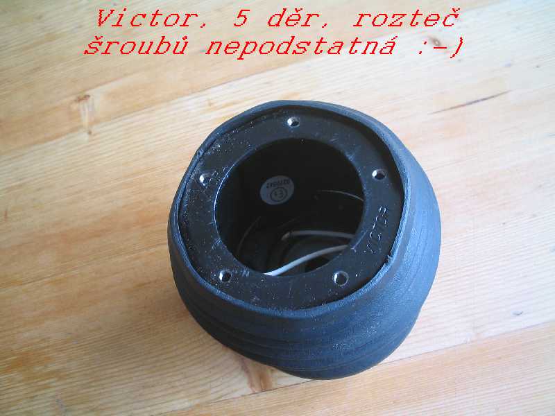

U volantů Victor to bývá 5 děr, v některých případech pak 3 (pro volanty F1).

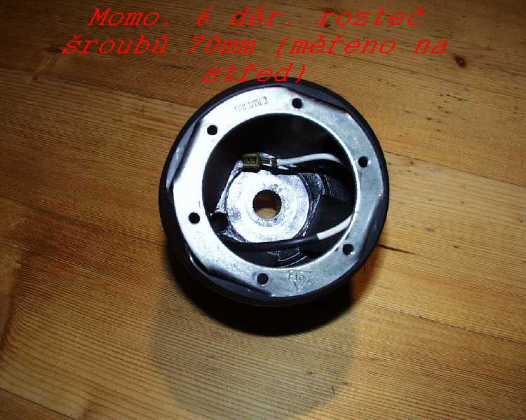

Značka Momo dělá náby s 6 děrami, které mají rozteč 70 mm (měřeno pochopitelně na střed šroubů).

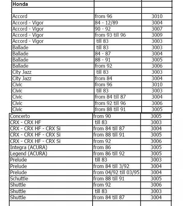

Na některé airbagové modely můžete koupit nábu na adrese speedpro seznam možno stáhnout zde (zdá se, že je to seznam výrobce Luisi).

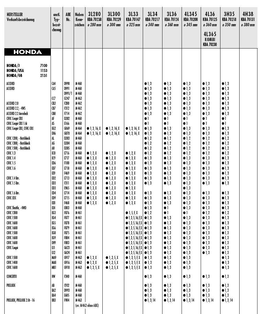

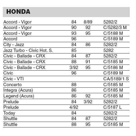

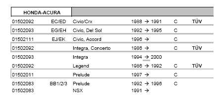

Přidávám ještě přehled náb pro hondy od dalších výrobců.

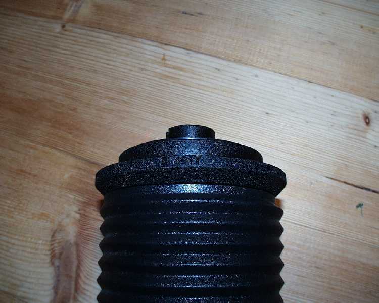

nába victor nápis.jpg, 44 kB
nába victor detail.jpg, 59.51 kB
náby momo acura.jpg, 27.29 kB
náby OMP honda.jpg, 6.55 kB
náby sparco honda.jpg, 12.24 kB
náby sportline honda.jpg, 29.46 kB
nába luisi honda.jpg, 61.53 kB
