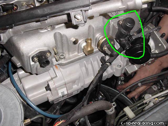

Sice jsem o tom nikde neslysel, ale jelikoz jsem zagooglil, zjistil o co jde tak bych doporucil jednu jednoduchou vec a to zkontrolovat podtlakove hadicky co do nej vedou, jestli nejsou nekde prasknute - podle toho ze to byla "nahla smrt" tak to tak vypada. Pro ilustraci prikladam foto kde ho najit (pouze ilustracni)

hadicky sa skontorlovali a aj ventilcek a je funkcny
nachadza sa to na vstrekovacej liste za hlavou motora (je to o nu prichytene)
ziadna zavada nebola zistena

na vstrikovaci liste je jen regulator tlaku paliva, to je neco uplne jineho. Tohle by melo byt zezadu na sani, ovladane elektricky - 2 draty a 2 hadicky...

neviem ci sa chapeme alebo tonechapem ja Úsměv ale je tam taky venti a od neho idu hadicky zo sania 1 a druha ide kdesi dole dole a malo by to by ono

spletl sis to, to na co si koukal je fakt regulator tlaku paliva. jak rikal ninja, to co mas hledat ma jeden konektor se dvema dráty a jednu nebo dve hadicky, zálezi jestli je na sani nebo na příčce pod oknem...
