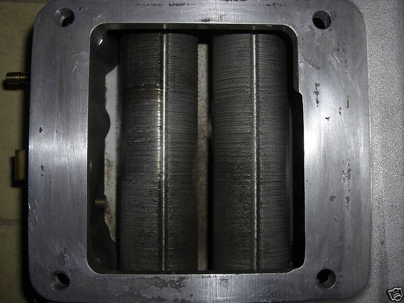

Tak taky si trošku přidám...to chlazení od LHT už jsem studoval a bohužel mi unikl kompresor s touto úpravou Smutný Úpravu toho sání už bych celkem měl vyřešenou, ale nedaří se mi sehnat ty malé "radiátorky" dovnitř Smutný Chladič před nárazník bych i měl, ale je to hrozně težké (původem z nějakého topidla). Jinak mě napadá, ža "radiátorky" má v sobě karma na teplou vodu. No asi se budeme doma sprchovat studenou pořádnej výtlem
Update: foto z jednoho kousku co byl na eBay...
f0c8_3.JPG, 66.29 kB
8659_3.JPG, 49.85 kB
8888_3.JPG, 61.34 kB
