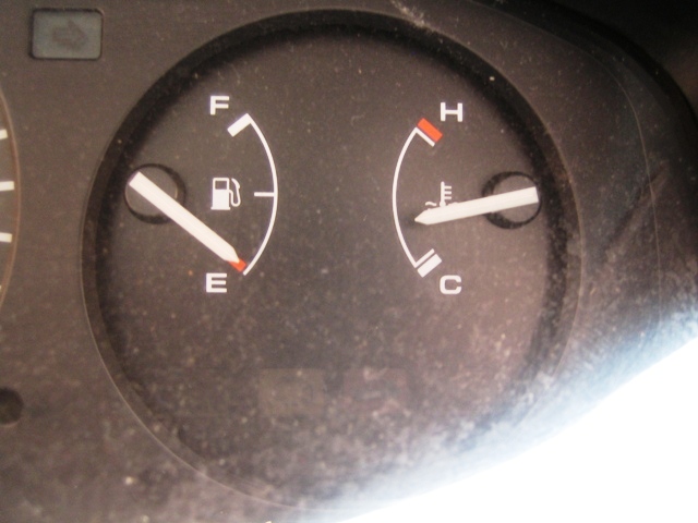

Kmóďa je teď offline  Kmóďa
PříspěvekZaslal: 14.1.2009 , 15:57   Citovat
Tak normální provozní teplota vypadá asi takhle

rOMIK15 je teď offline  rOMIK15

Přesně tak OK . Viděl sem jen jednu starší Honda , kde si její majitel pohrál s budíkama tak, aby mu to ukazovalo přesně na střed.
