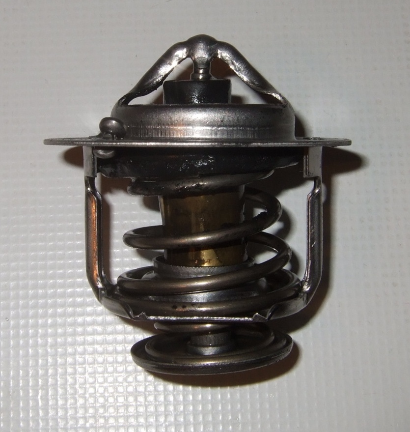

Robo je teď offline  Robo
PříspěvekZaslal: 22.1.2009 , 16:25   Citovat
Měl jsem stejný problém,motor se dlouho ohříval,při jízdě z kopce teplota vody klesala a výkon motoru proti letnímu období nic moc (1.8VTi).Všechno ukazovalo na potíže s termostatem,proto jsem obětoval 920,-Kč zajel pro něj do Hondy a pustil se do výměny.Po výměně jsem auto nepoznával.Kousek za vesnicí auto začelo topit a před druhou vesnicí asi 5 km už byly otáčky motoru volnoběhu necelých 900ot/min (předtím po 26km jízdě z Globusu jsem měl stále zvýšený volnoběh) Jinak přikládám foto původního termostatu,který je nějak divně pokřivený HaHaaa
Snímek 027.jpg, 193.55 kB
Příspěvky: 418 H+ body: 0 1999 Civic Aerodeck
PříspěvekZaslal: 22.1.2009 , 18:58   Citovat
No jo, termostat má holt omezenou životnost.
Chladící kapalina asi nemá žádné mazací schopnosti a ten termostat se časem prostě zadře nebo nějak "unaví".
PříspěvekZaslal: 22.1.2009 , 20:40   Citovat
nj,autí má 200000km,tak na nový termostat má nárok,ta vnitřní těsnící guma už je docela zpuchřelá KO
