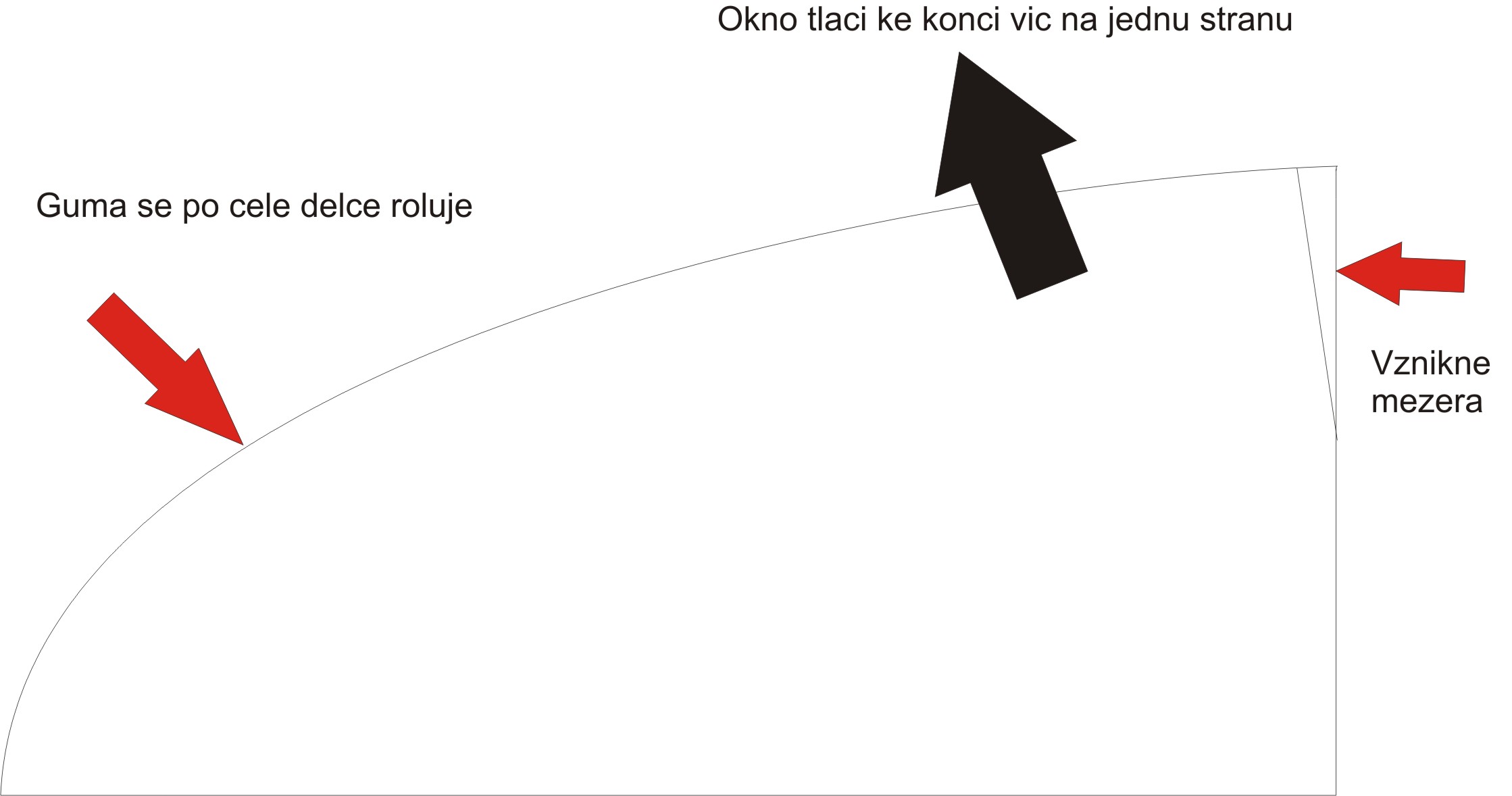

Custe. Mam taky maly problemy. Prave predni okno si jdu ted nechat vymenit a leve u ridice se vzdy v konci pri zavirani jakoby zlomi a trochu vic pritlaci a pak tam mam mezeru. Okolni gumy mam uz od toho srolovany a nevim co s tim. Kde je problem? Kolik by stala komplet generalka techto ctyr oken v Honde? Myslim vymena techto gum. Jinak jedna se o Civic 1,5 16V (1993) v sedanu.

PříspěvekZaslal: 16.1.2008 , 23:15   Citovat
obrazek toho, co se tam deje:

PříspěvekZaslal: 17.1.2008 , 0:39  Naposledy upravil Banzai dne 19.1.2009 , 16:00, celkově upraveno 1 krát. Citovat
Mě to dělalo taky kdysi u C5G taky..srolovaly se gumy a okno při koncovém dojezdu jako by povyskočí ,vznikne tam mezera a ještě to skřípne gumu..
Udělalo to tak "jen" na dveřích řidiče a spolujezdce.

kdysi se mi taky u stareho accorda pri zavirani vyklopily predni okna ,stejne jak to nakreslil Merhule,
znamy z hondy mi rekl at sundam calouneni a vsecky ty otvory v kterych drzi zvedacka okna vypiluju a posunu ( akorat uz nevim kterym smerem to mi hlava nebere ), poskladam a ty gumy kolem oken poradne vystrikat silikonovym sprejem, od te doby bez problemu je to dobrý

k oknum. zkus zkontrolovat jestli ti nak nepreskakuje to kolecko co hejbe s tema nuzkama co zvedaj ty okna. pripadne jestli neni neco vypadnutyho

Zdravím, koukám že už tu dlouho nikdo nic nenapsal (Nechci vytvářet new téma), ale mám ten samej problém na mým C5G v sedanu,a chtěl bych se zeptat, jestli tedy někdo vyřešil levně a efektivně tuto závadu? Při zavření okna, se okno vylomí a nechá tam docela velkou díru. Gumy už jsem zkoušel mazat vším možným, ale po pár sjetí se to vypaří a je to ještě horší. Dělá mi to také jen na předním u řidiče a u spolujezdce. Prosím o jednoduchou radu.

Vycisti ty gumy od toho bordelu cos tam nastrikal perfektne, kup v drogerii mastek,stetec a natri to mastkem.

Tak včera, jsem to měl celý rozdělaný (Vyndaný celý gumy, a znovu precizně nasazený), ale bohužel to stejně nejelo. Dnes jsem koupil ten Silikonový sprej, nastříkal a je to jako nové. Okna se zavírají na 100% a kličkou jde točit jedním prstem. Díky za všechny rady OK

Plastické mazivo, nestékavé mazivo, vazelína, silikonový olej, pro mě za mě i Konkor nebo WD40, cokoliv z těchto přípravků aplikovat na boční gumy vatovým ušním šťourátkem dovnitř v té mezeře, jak se posouvá okno, pak párkrát projet oknem úplně nahoru a úplně dolů a je po problému..

přesně tak..ta guma jak je starší, tak už tolik neklouže, mě to teda dělalo hlavně v zimě a v když pršelo, dokonce mi lehce profukovalo nad oknem protože se mi to nedovíralo uplně, po promazání super Úsměv poprvé jsem měl strach jestli mi to okno nevylítne ven jak to jelo rychle Velmi šťastný

Proboha nemažte to žádnou vazelínou ani jiným tukovým mazivem stejně vám ten olej z tama vyprchá a zůstane jen lepkavá hmota a bude to ještě horší. Bude se to lepit ještě více. WD40 a jiné takové vodičky vydrží jen pár dni a je to tam kde před tím. Tohle se tady řešilo už hodně krát a bylo doporučeno jak bylo psáno výše vyndat tapec a ty gumy pořádně vyčistit technickým benzínem nebo něčím jiným. Za ty roky je tam tolik bordelu že se budete divit. A ti co si to namažou vazelínou tak tam toho bordelu budou mít ještě více. Vím o čem mluvím taky jsem to namazal vazelínou a po týdnu jsem si nadával do mravenec když jsem to kuchal a čistil. WD40 mi v létě vydržel jen jeden den a bylo to zpět. A nakonec když už jsem nevěděl co stím jsem tady o tom našel topic s tímto problémem a byla tam rada nastříkat do té gumy kokpit sprej a věřte ,že to fungovalo a potvrdilo to tam hodně lidí, ale před tím pořádně vyčistit gumy
