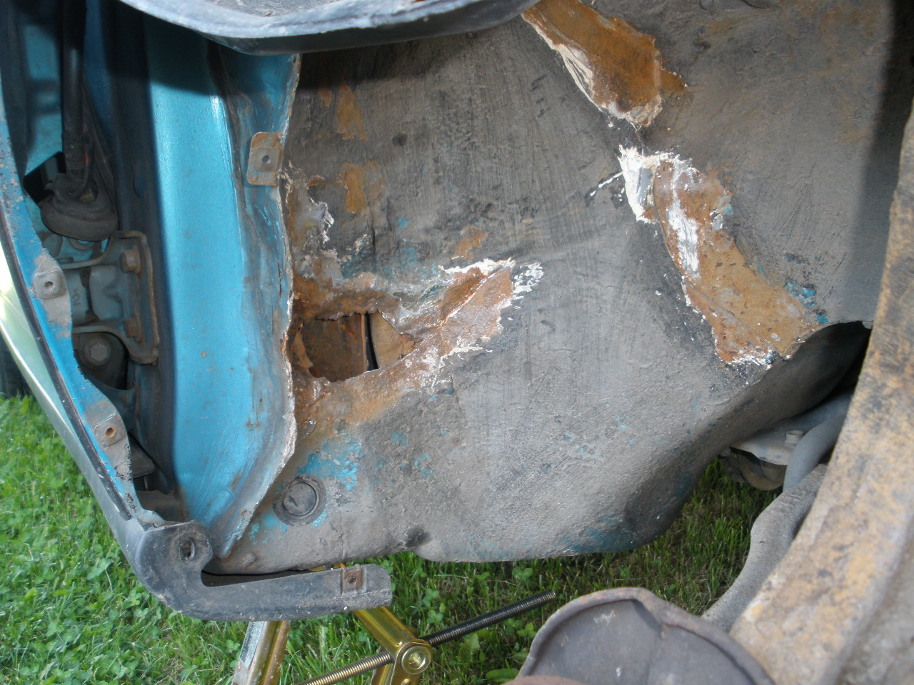

Mě tam taky zatíká, je to sice civic 5g, ale jako další možnost to je.
Taky jsem měl stale vlhkej koberec u spolujezdce. Tak jem zhodil kolo, ten plastovej podběh a ejhle tam díra jako vrata HaHaaa Přikládám foto pro představu.
dirka.JPG, 442.43 kB
