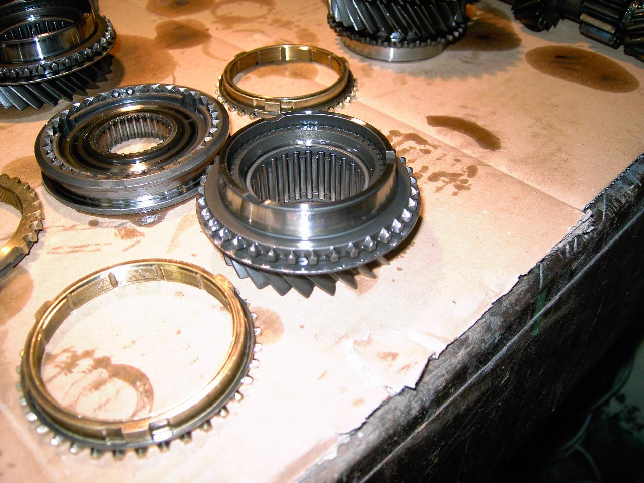

Na synchronech jsou takové kroužky...ty by mohly způsobovat to vypadávání rychlosti... Je to ale jen můj tip. Mrk
A když ti jde trojka a pětka přes zuby tak to budou synchrony po případě opotřebované zuby příslušných ozubených kol...

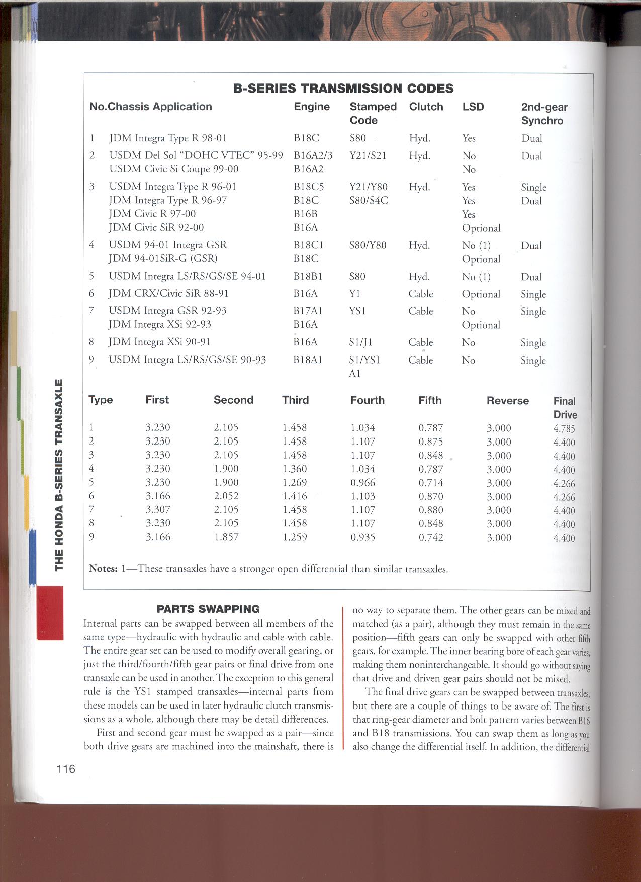

Jj jak říká PreludeZ...skříně B-series jsou zaměnitelné... Nejlépe podle klíče hydraulic / cable.
A pokud se bavíme o kole trojky...tak pasuje u všech výše zmíněných, lze to poznat podle stejného převodového poměru...
