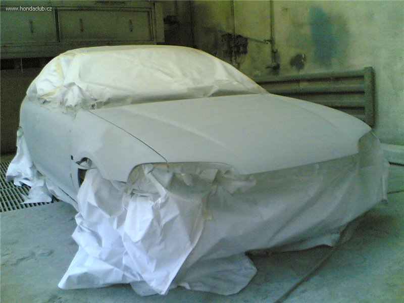

PříspěvekZaslal: 5.7.2009 , 22:56   Citovat
Zdravíčko, moc nevím jak bych správně podal to, na co se chci zeptat ale zkusím to... Velmi šťastný
Prostě když jde auto na celolak, které všechny díly pod to lakování spadají, na nějakých fotkách co mám, je vždy vidět jen jak se lakují pohledové části auta (viz obr 1) a mě by právě zajímalo, jak je to s těmi částmi, které jsou "schované" (kastle pod blatníkem atd). Prostě jak se ošetřují např. ty části karoserie viz obr 2,3. To mi jako v lakovně taky stříknou, nebo bych si musel udělat nástřik podvozku a nebo prostě nalakujou to, co si řeknu a jinak nic to mi hlava nebere Kdo mě alespoň trochu pochopil a má za sebou třeba nějaké to lakování, tak mi to sem prosím napište, dík.

PříspěvekZaslal: 5.7.2009 , 23:10   Citovat
Tyto části se normálně nelakujou. To je škoda barvy.
Můj lakýra mi to teda nalakoval i tam, ikdyž jsem to nechtěl. Že prej aby to nějak vypadalo, když se sundá nárazník. Velmi šťastný
Pod předním blatníkem to je už z výroby jenom v základovce.
Pokud na těchto částech není barva poškozená tak se s tím nemusí nic dělat. Maximálně štětcem přetřít případná odřená místa.

PříspěvekZaslal: 5.7.2009 , 23:30   Citovat
Takže s těmamto částma se teoreticky nic nedělá, akorát když já například bych chtěl měnit barvu z červené např na modrou, tak je to hodně blbé to tam nechat červené a teď co s tím... buď nějaký antikorozní nátěr nebo lak, ale to už je aspíš problém každého jedince, jak se rozhodne. Ale pod tím blatníkem jsem právě našel tu základovku jak píšeš a bál jsem se, jestli na ni ještě něco němělo být, takže díky OK

PříspěvekZaslal: 6.7.2009 , 9:49   Citovat
nejdůležitější na celém laku je precizně si vše připravit, odmastit, atd... pod nárazníkama se to normálně nestříká...ale můžeš to třeba natřít nějakým antikorozním nátěrem pro jistotu...a když by byl černej tak to nevypadá špatně ani když sundáš nárazník....
