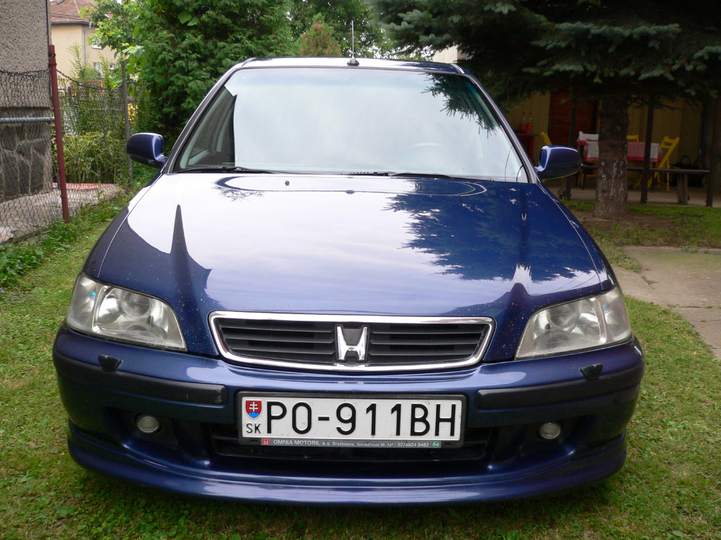

Ja by som skusil prehodit pravu za lavu a uvidis ci to pomoze a mas zdiagnostikovane, potom uz len portebujes zohnat novu "ziarovku" . . .
Netusim aky je k tomu pristup kedze jedinu Hondu ktoru som mal so xenonom bol 1,8VTi s dorobenym Bi-xenonom z Porsche Cayenne

Sice sme trochu offtopic ale mne sa to podarilo.
Bola to komplet bi-xenon cocka aj so ziarovkou a vliezlo to tam natesno. Musel som obetovat airbox a nahradit ho otvorenym sanim a trosku nahriat hrdlo nadrzky ostrekovaca a islo to.
Potom potrebujes dobre odrezat parabolu napasovat cocku trochu nervou a epoxidu a je to Velmi šťastný fungovalo mi aj sklapanie svetiel a nikdy mi nikto neblikal ze ho osvetlujem.
Skoda ze nemem foto z prestavby ale dali sme to za nejakych 12 hodin.
Zaujimavy psycho efekt na dialnici, auta davali prednost a castejsie a odpratali do "pomaleho pruhu"
Jop to lamanie svetla by som neriesil kedze je v podstate cire (aspon to tak bolo na VTicku 98ke) ale je potrebne vybrat to tienidlo ktore je v original svetle.
Za tu namahu to stalo lebo to svietilo podstatne lepsie a kedze to bol bixenon tak dialkove boli brutalne. To som napojil ako signal z dialkoveho vlakna na elektromagnet bixenonu.
Dalej je potrebne doriesit aby sa to neprepinalo zo sretavaciek na dialkove ako je to original zapojene, ale aby mali vybojky konstantne napajanie. Parkovacky som vyriesil ako LED podsvietenie cocky vyzeralo to fakt dobre.
Inak pozor na to lebo ak nemas bi-xenon prides o dialkove!!!
Samozrejme ze potrebujes k vybojkam aj elektroniku aby si ich mal cim napajat. Co sa tyka patice tie vybojku a riadiaca elektronika maju specialny kabel s koncovkami kedze sa to napaja par tis. V
Fungovalo to takto 4 roky co som mal to auto a predpokladam ze to funguje dodnes, auto sa predalo pred rokom.
