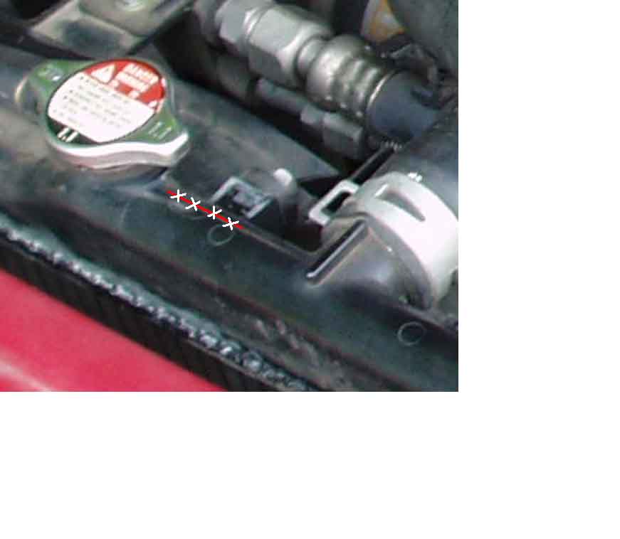

Vinc 1 je teď offline  Vinc 1
PříspěvekZaslal: 29.12.2009 , 17:54   Citovat
Tak a je to tady Smutný
Když sem jel dneska k automechanikovi, tak sem zastavil před jeho domem a koukám s pod kapoty se trošku dýmí Tak to koukám! Otevřu kapotu a zjistil jsem, že nám pod hrdlem chladiče vlasovou trhlinu asi tak 4,5 cm dlouhou a zní teče pramínek kapaliny po chladiči na zem - samozřejmě sem cestou tam mezapoměl ani na VTEC a kapalina byla trošku rozstříkaná i po okolních hadicích chladiče. Myslíte, že to půjde nějak svařit, nebo co s tím??? Rovnou koupit novej??
PreludeZ: když jsi ho viděl, tak jsi říkal, že bude nejspíš ještě původní, tak má asi odslouženo ???
Za rady děkuju!!

Jarda-SannyCars je teď offline  Jarda-SannyCars
PříspěvekZaslal: 29.12.2009 , 17:58   Citovat
4,5cm je dost dlouha .. zavarit pujde ale nevim kdo ti to bude delat protoze to bude desna pakarna a pak se ti zmensi objem chladice a takove ty lepidla jak se lejou do chladice nevim zda ti to udrzijou aby to neteklo .. asi bych zacal shanet novej chladit a starsi
PříspěvekZaslal: 29.12.2009 , 18:02  Naposledy upravil Vinc 1 dne 29.12.2009 , 18:12, celkově upraveno 2 krát. Citovat
No prasklina je pouze v plastu pod hrdlem - škoda, že sem to nevyfotil.
PříspěvekZaslal: 29.12.2009 , 18:06   Citovat
Vinc 1 napsal:
jenom v plastu to se da zavarit myslim ze to by nekdo dokazal .. ale zase je otazka zda tovydrzi ten tlak muselo by to odzkouset ale je to dle meho snazsi

Administrátor
PříspěvekZaslal: 30.12.2009 , 0:28   Citovat
Vinc 1 napsal:
Za rady děkuju!!
(PS: Musím odjet a budu na netu až zítra)
urcite si kup novej chladic. Ja jsem cca rok po tom co jsem koupil preludku mel prasklinu na tom samem miste a nejdriv jsem se to snazil nejak vyresit a pak jsem koupil jiny starsi chladic za 1500 ale za rok prasknul taky. Nema to cenu a novy chladic v kelu stal asi 4000 nebo tak nejak a vydrzi dalsich 10 let minimalne. I kdyz to zavaris tak to stejne praskne za chvili o kus jinde, ten chladic to ma proste uz za sebou a ty plasty jsou stare a krehke zatimco zevnitr je vyzrany a misty bude mit taky namale i ta kovova cast...
PříspěvekZaslal: 30.12.2009 , 15:00   Citovat
PreludeZ napsal:
Akorat az ho pujdes kupovat tak bacha na vicko, jsou dva druhy a ja jsem mel vzdycky jako na potvoru to druhe nez jsem potreboval...
Jasný, vidim to taky na novej - když už, tak už!
Všem děkuji za rady OK
