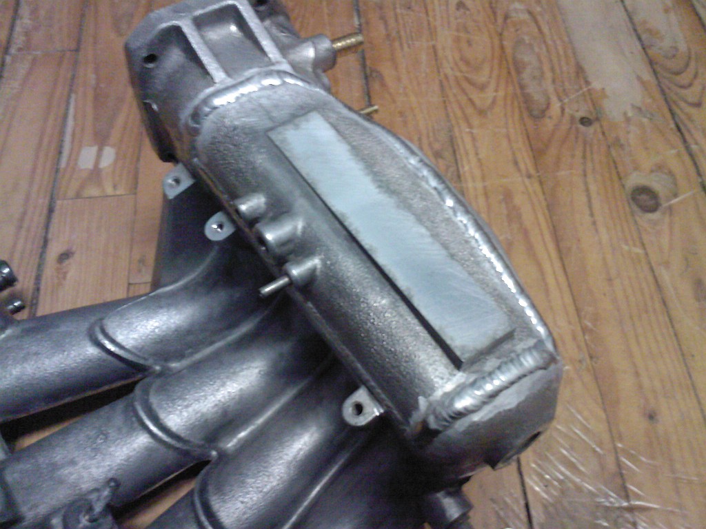

Už je svařeno Úsměv

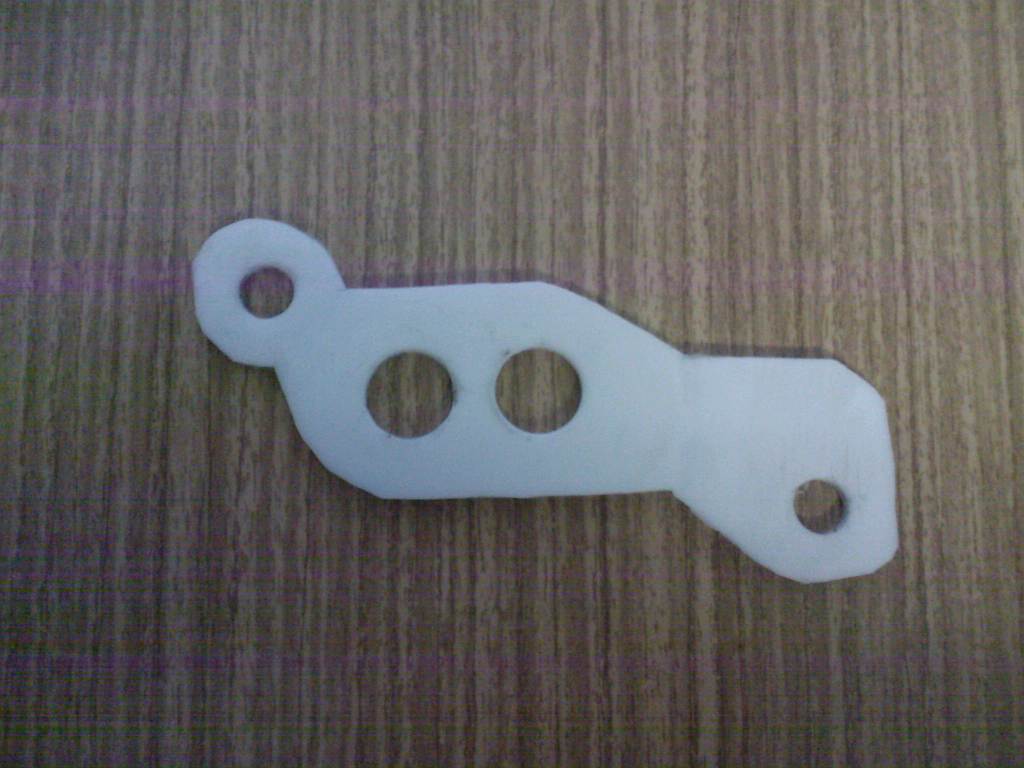

Taky jsem si dnes udělal z pertinaxu teplotní odstínění mezi klapku a manifold. Přemýšlim ale o tom, že ho použiju jen jako vzor a odstínění nakonec udělám z něčeho jiného. Nejlepší by byl asi teflon, nebo karbon, ale zatím nevim kde ho sehnat v potřebné síle (4-5mm).

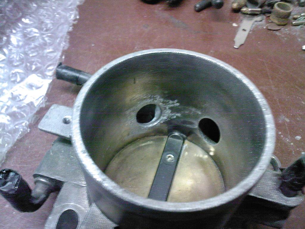

Tak po delší době jsem zas trochu pokročil. Sání už mám sesazené s klapkou a mezi nimi je 3mm silné termotěsnění z flexonu, které jsem si vyřezal. Před sesazením jsem, ale nakonec nechal zavařit obtok v klapce, který jsem měl před tím jen zalepený. Teď už jen počkat až dojde těsnění od mezi hlavu a sání od Hondaty a můžu montovat pokud se mi podaří sehnat nějakou vytápěnou garáž, kde bych to mohl provést.

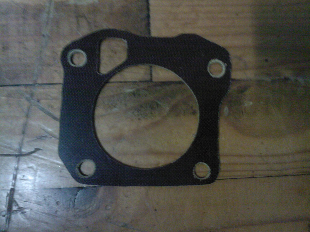

Tepelné odstínění EACV vyrobené z 3mm Flexonu.

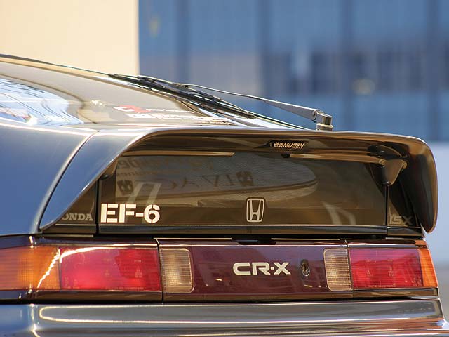

Taky se mi začalo dost líbit zadní křídlo od mugenu, tak přamýšlim o tom, že bych si ho zkusil vylaminovat a nebo se porozhlídnu po nějaké jeho kopii.
0509ht_19z+Honda_CRX+Rear_Taillight_View.jpg, 40.1 kB
Příspěvky: 2973 1991 CR-X
sivek je teď offline  sivek
PříspěvekZaslal: 7.2.2010 , 23:46   Citovat
LJay napsal:
taky sem o ňem přemýšlel,ale i kopie stojí ranec Smutný

Nová dodávka od ZITECa. Těsnění hondata a ES hlavní silentbloky zadních příčných ramen. U té hondaty mě docela nemile překvapilo to, že otvory v těsnění jsou po obvodu zhruba o 1 až 2 mm větší než je průměr kanálů, tak jen doufám, že tam nebudou vznikat nějaké vážnější turbulence, nebo něco podobného.
osobně bych to slícoval

Taky se mi už jak dlouho to křídlo líbí a nejlepší způsob bude asi si ho vylaminovat je to dobrý

Popravdě mně se to taky moc nelíbí, že to není slícované, ale jelikož jsou díry v těsnění větší než otvory v sacím paroží, tak bych musel jedině přeportovat ty otvory a tím pádem i vstupy vzduchu v hlavě a to se mi moc nechce, protože bych kvuli tomu misel rozebírat motor. Odpoledne hodím foto těsnění přilozeného na přírubu manifoldu, aby bylo vidět kolik tam kde chybí.
hele podobny tesneni daval znamej na auto, a musel to po urcitych km dotahovat, jelikoz to pracovalo jakoby no a kdys to dotahl znova tak to licovalo jak melo, zjistilo se po rozebirani, ze to sedi skoro na 99%

Brnďa: Taky mě napadlo, že to tam je jako rezerva pro případné roztažení materiálu, který vznikne při jeho stlačení. Uvidím co to udělá po montáži.
Redy: Jj lamino to asi nakonec vyhraje a pokud se do toho už pustím, tak možná vyměním i zadní okno za makrolonový, ale to si ještě musim rozmyslet.
MalTake: Na výsledek sem taky zvědavej. Už aby se oteplilo a mohl sem to všechno namontovat.
sivek: Nemáš náhodou někde odkaz na kterym bych se mohl kouknout na kopii toho křídla?

PříspěvekZaslal: 8.2.2010 , 21:25   Citovat
Carbon odkaz
normal tady
Příspěvky: 283 1991 CR-X
LJay je teď offline  LJay
PříspěvekZaslal: 8.2.2010 , 23:10   Citovat
sivek: Díky za odkazy. Pálky sou to fakt slušný, takže nejspíš to dopadne na to lamino.
