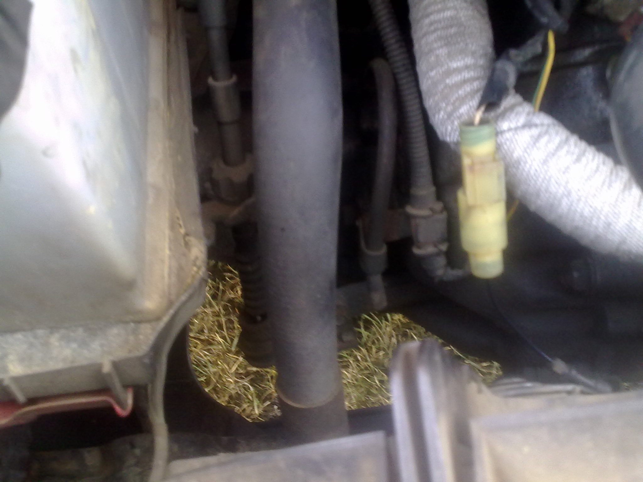

PříspěvekZaslal: 20.2.2010 , 15:38   Citovat
tak jsem byl na chvilku venku a svihnul jsem tam karton/ sice se oteplilo ale uvidime jak bude slapat.
ale nasel jsem u motoru hadicku ktera nikam nevede.
jsem laik takze motor nebude muj kamarad. teoreticky dobry ale prakticky asi toho moc neudelam.

leci je teď offline  leci
PříspěvekZaslal: 20.2.2010 , 18:57   Citovat
Vokys napsal:
hele s přítelkyní jsme nato koukali oba a nevíme přesně jakou hadičku myslíš jestli tu velkou,což mi příjde ,že vede do chladiče a nebo tu malinkou vzadu?zkus větší obrazek takhle nemam představu odkud to vede+zakroužkuj jí. Mrk
Příspěvky: 20 H+ body: 0
