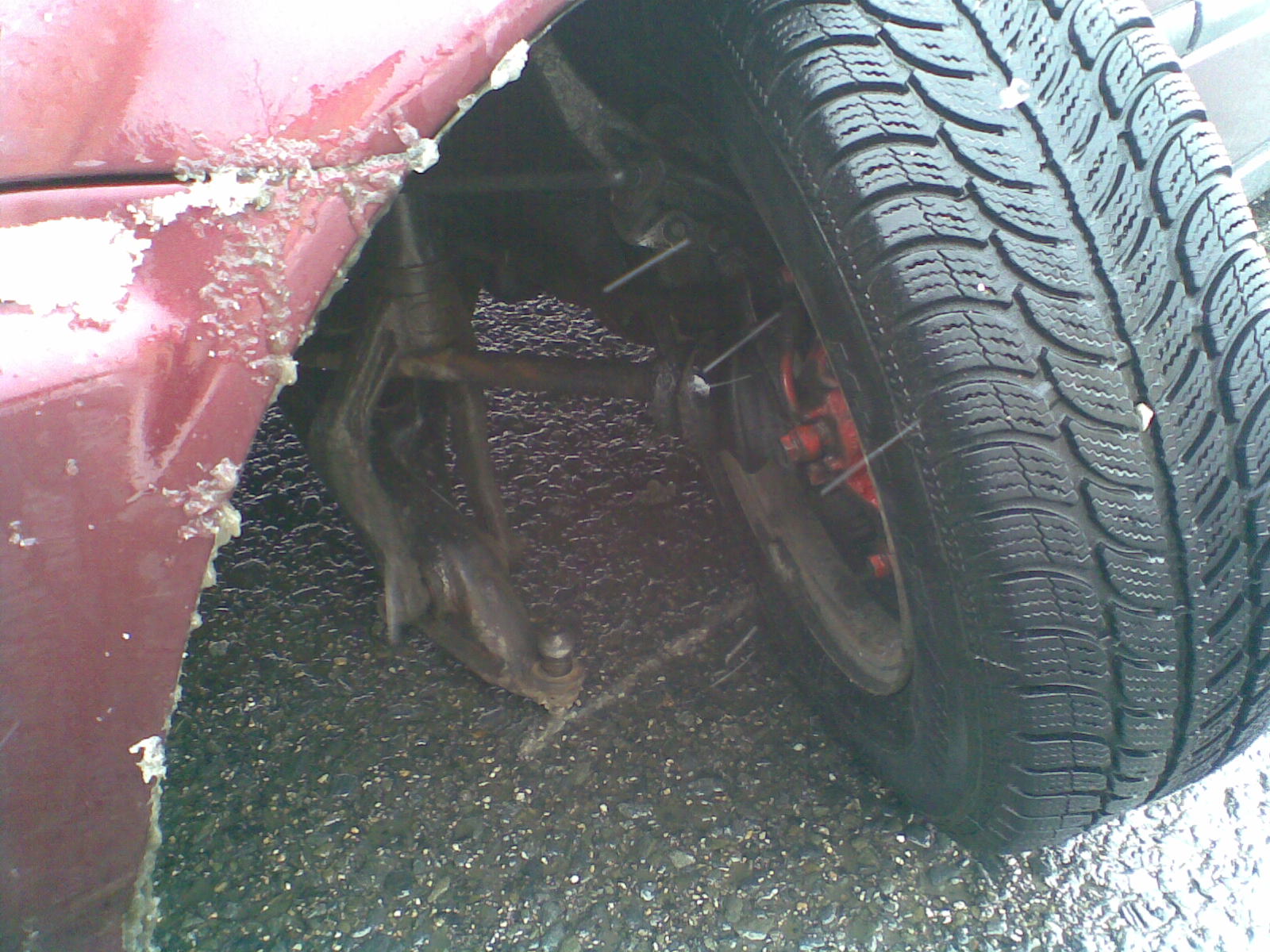

no treba jako me po vymene homokinetaku... pro info davam foto
Obraz015.jpg, 329.6 kB
Obraz016.jpg, 280.09 kB

to mi řekni co má společnýho upadlej spodní čep s výměnou kloubu poloosy? Tak to koukám! wc
Příspěvky: 142 H+ body: 0 2004 Accord Tourer
Brnďa je teď offline  Brnďa
PříspěvekZaslal: 24.2.2010 , 18:57   Citovat
doktorhonda napsal:
no tak byl nacatej a mechanik ho nevymenil Úsměv
Jurdy je teď offline  Jurdy

PříspěvekZaslal: 24.2.2010 , 19:07   Citovat
KO to dělal mechanik nebo ty? Bueee

PříspěvekZaslal: 24.2.2010 , 19:17   Citovat
mechanik... rikal ze nevypadal ze je spatny... a den pred tim co se mi to udalo tady kolega daval taky fotky a ze to mel mesic pred tou samou nehodou co se stala me v HONDE tak nevim no...
toho se prave bojim, vypada ze je OK a najednou ti upadne kolo, v jaky rychlosti se ti to stalo?

to je nějaký divný ten čep nevypadne jen tak.Musí být zadřenej a vrzat nebo se strašnou vůlí. wc

nemusí... ani ťuk ani skříp. jen mi začlo lehce táhnout řízení. Právě sem taky myslel že je to geometrie ale ne. Vydrželo to 20km a pak v jedne levotocive zatačce rana jak z děla tak sem zastavil. Na aute nebylo nic ale kdyz sem popojel tak to tak divně chroustalo. Zavolal sem mechanikovi on at krokem dojedu k nemu ze nema vozik a ja ujel cca 300m a lezel sem na brichu. Pak uz jen odtahovka. nastesti sem jel krokem!!!

jo on nevypadl ale vyzul se z te gumy
