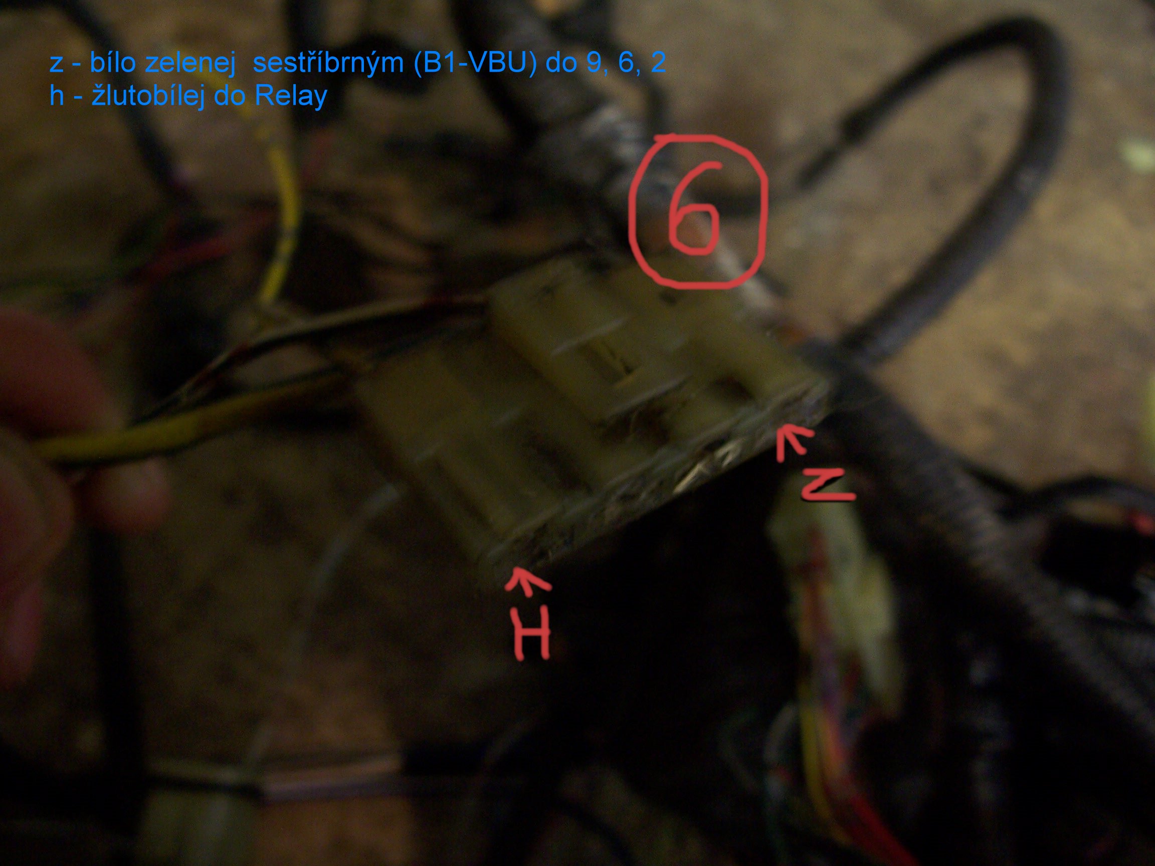

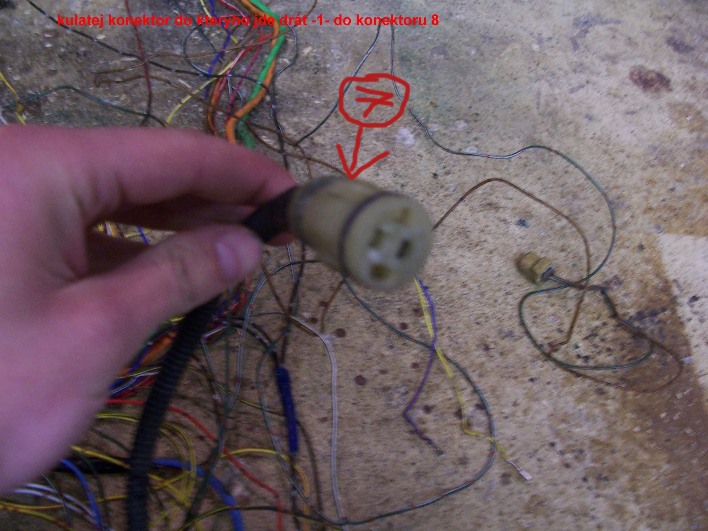

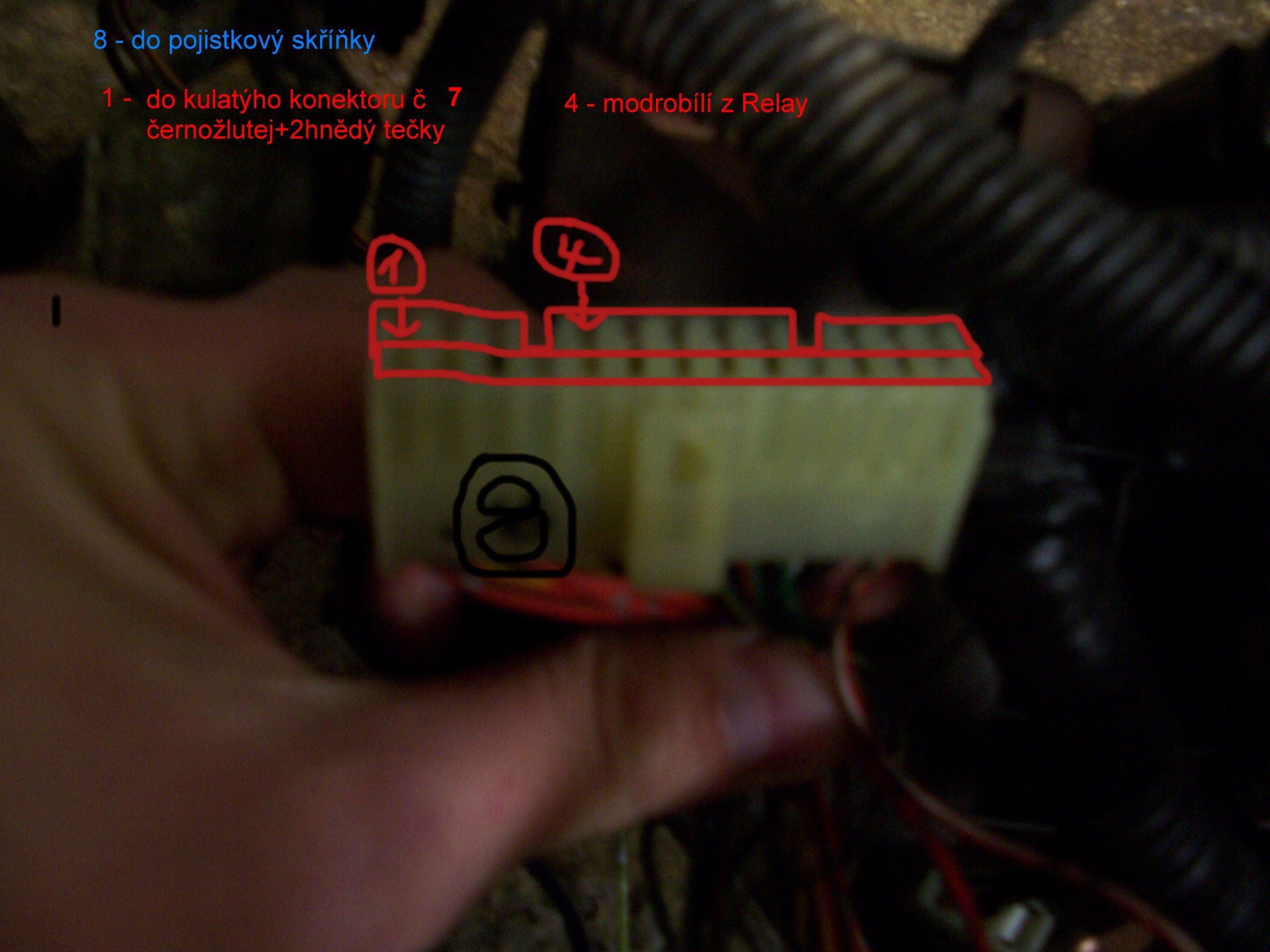

tak by mě zajímalo jestli je možný použit elektriku od řj až po vstřiky z C4G....??? mam rozpleteno co potřebuju,ale zbylo mi pár drátků který nevim kam mám zapojit.kdyby neco prosim o radu,jeli to možny.dikec

abych tomu rozumel tak davas ten swap do 5G a kabely ze 4G jo? to moc dobre reseni neni to bych spis sehnal nejakou kabelaz z D15B7 coz je 5G se 4bodem ale budis
na te fotce kde je oznacen konektor T tak tam ti chybi draty z rozdelovace
nadrz pokud je ze 4g tak asi do te 5ky pasovat nebude ale to nevim jiste

přesně,mám C5g a roubuju to z C4G,nádrž příjde nařadu až po elektrice(málo místa v garáži) ale musí bejt z C5G
z toho konektoru T sou tlustý dráty,do pojistkovky a pak ty co tam sou vypsaný,najdu dneska zase kam presne vedou. pre svazek elektrickej,by moch zustat,sand, nevim jeste jestli mam na aute ten červenej propojovací konektor.
mrtě by se hodilo el.schema 1,3 a právě 1,6 v c4g
