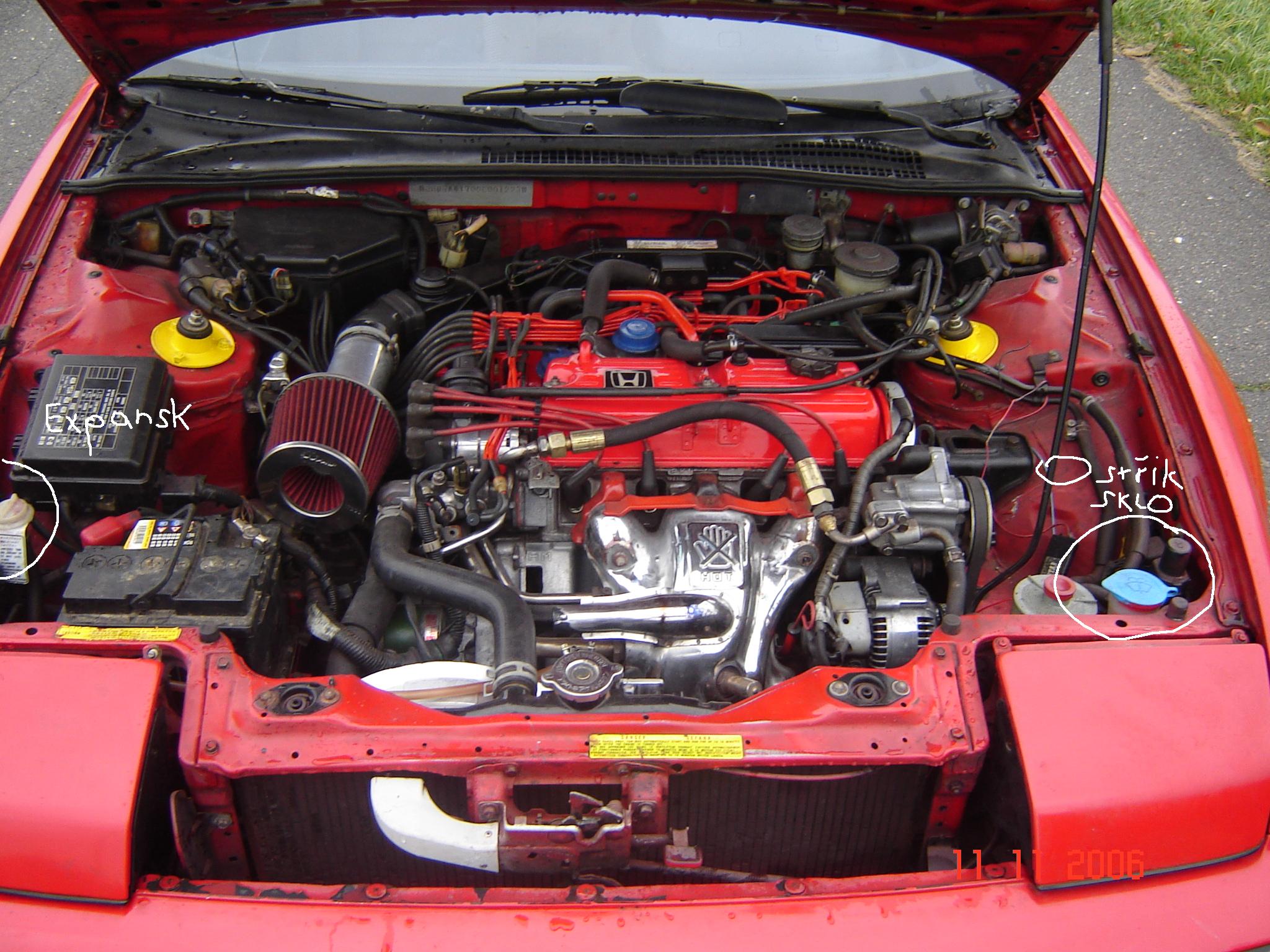

Zdravím všechny preludáře. Chlapi prosím vás, mám Prelude r.v.1989 a u autobaterie je nálevný hrdlo s měrkou které končí v nádobě pod baterii. Potřebuji vědět k čemu ta nádoba je a co do ní nalejt. Díky.

s měrkou by měli být ostřikovače, ale asi jsem vedle jak ta jedle to mi hlava nebere

nahod sem foto a bude jasno je to dobrý

Úsměv ostřikovače OK

U baterky je expanzni nadobka a mela by tam byt kapalina mezi ryskama a na druhe strane je nalivani pro ostrik a tam by mel litat plovak.Tesne pred tim nez prelijes tak vypluje nahoru policajt.

Když to je expansní nádoba tak proč tam je měrka, a jaká kapalina by tam měla bejt. Já to mám suchý takže někde mám něčeho málo a chtělo by to dolít.

Destilka, resp. nemrznouci smes...

Nalij tam tu samou smes jak do chladice.Ne jen samotnou vodu.Ta by ti zmrzla.

Dobře. Ale stejně s tím něco bude v nepořádku. Chladič mám plnej a ta nádoba je suchá. Díky za radu. je to dobrý

Ja to mam taky tak a vsechno je v poradku si myslim Úsměv
