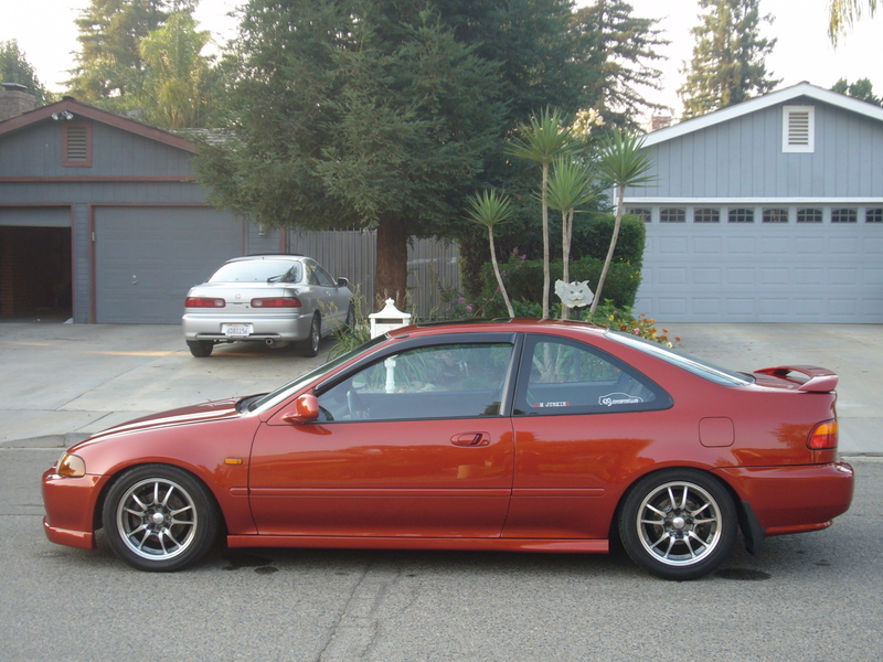

Jn taky by mě to zajímalo HaHaaa v zahraničí je to celkem běžné a vypdadá to hezky. Ale zkušenost bohužel nemám, takže aspoň UP Úsměv

vypada to ze ty prahy sou delsi to mi hlava nebere

No možná o kousíček, ale kdyby to měl být jediný problém tak to je pořád ještě dobré. Asi to nebude sedět dole na ty zácvaky a taky je otázka jak to vypadá po otevření dveří. Kámoš má 6ghatch ale takto od oka ty rozdíly těžko poznám, chtělo by to prostě zkusit prohodit...
