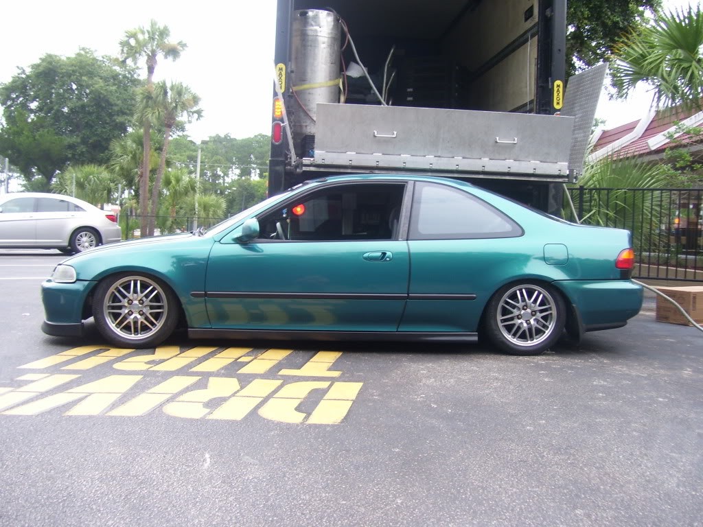

No když to posadíš moc tak už jdou do háje i čáti podvozku. Ale myslím že jde auto pěkně snížit tak aby se nemusely používat stavitelné ramínka a zároveň to hezky vypadalo a drželo, ale když se pak nechá zkontrolovat geometrie je to asi nejlepší. Viz obr. už by ses štelování odklonů asi nevyhnul, ale to už ani není pěkné podle mě, ikdyž je to asi vzducháč Velmi šťastný
Fakt nikdo nemá stavitelný weitec? :hehe:
