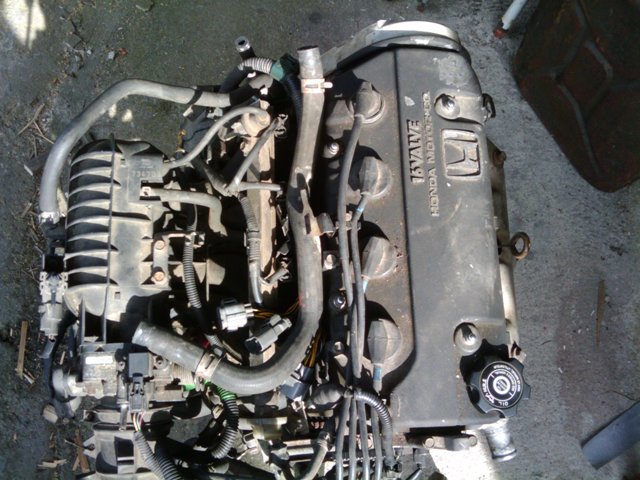

mohl by někdo napsat komletní soupis věcí potřebných pro swap? k dispozici mám nějaké sání ale nemám ponětí zda to můžu použít

OsekSpider napsal:
neni tohle semi vstřik????že stříkaj 2a2, prej je s tim crcáni.
PříspěvekZaslal: 31.5.2010 , 18:45   Citovat
sablos napsal:
Velmi šťastný to je klidně možný... nevim co je zač ale aktuálně z toho motoru poslouží hlava na jinou D15 a doufám že bude pasovat, v těch D-series mám zmatek jelikož jsem se vždy zajímal jen o Bčka

OsekSpider napsal:
je možné že to je motor D14B7?
Příspěvky: 3453 H+ body: 1 1992 Civic Vti
Destak je teď offline  Destak
PříspěvekZaslal: 5.6.2010 , 15:27   Citovat
OsekSpider napsal:
no vím že tohle tehdá řešil klobrcík a tohle nejni vhodnej materiál, buď klasicky OBD 0 nebo 1, sání d16a6,d16z2,D16z6,d15b7 atd. ecu a rozdělovač a vstřiky podle toho jaký to bude obd Mrk jeden OBD 0 bych tu měl úplně kompletní i s plynovym lankem a PA senzorem, nebo možná i obd 1 bych tu seskládal ...
co potřeuješ:
sací manifold
škrtící klapku
čidla, TPS, MAP , TA, EACV
vstřiky
pal. lištu
rezist. box (OBD 0)
rozdělovač
doplnit stávající kabeláž o 4 dráty
4 drát lambda (OBD 1)
ECU
PA senzor (OBD 0)
hadice k airboxu - dvoubod má užší
plynový lanko kratší
snad je to všechno

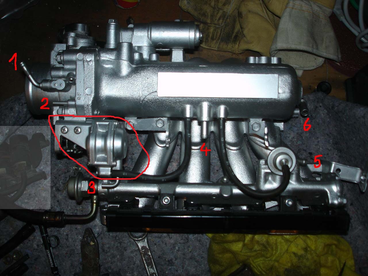

Mohl by mi někdo prosím kdo dělal swap nafotit, kam má zapojený vývody 2 a 3 nějak se v tom nevyznám. Nemá někdo z východních čech tu zakroužkovanou věcičku? Děkuji

PříspěvekZaslal: 19.6.2010 , 21:41   Citovat
lahoo napsal:
plastovej držák kabelů máš o 180° špatně ... jinak napiš Luboshovi nebo jeho bráchovi PEPACR54 jsou z hrocháče a maji znalosti co a jak, já jsem sice v pce na škole ale bohužel nemám čas.. jinak 2 - MAP senzor a 3 - to je takova motanice podtlaku mezi sáním solenoidama a aktivním uhlím
EDIT úplně nahoře na týhle stránce máš obrázek zapojení podtlaků
