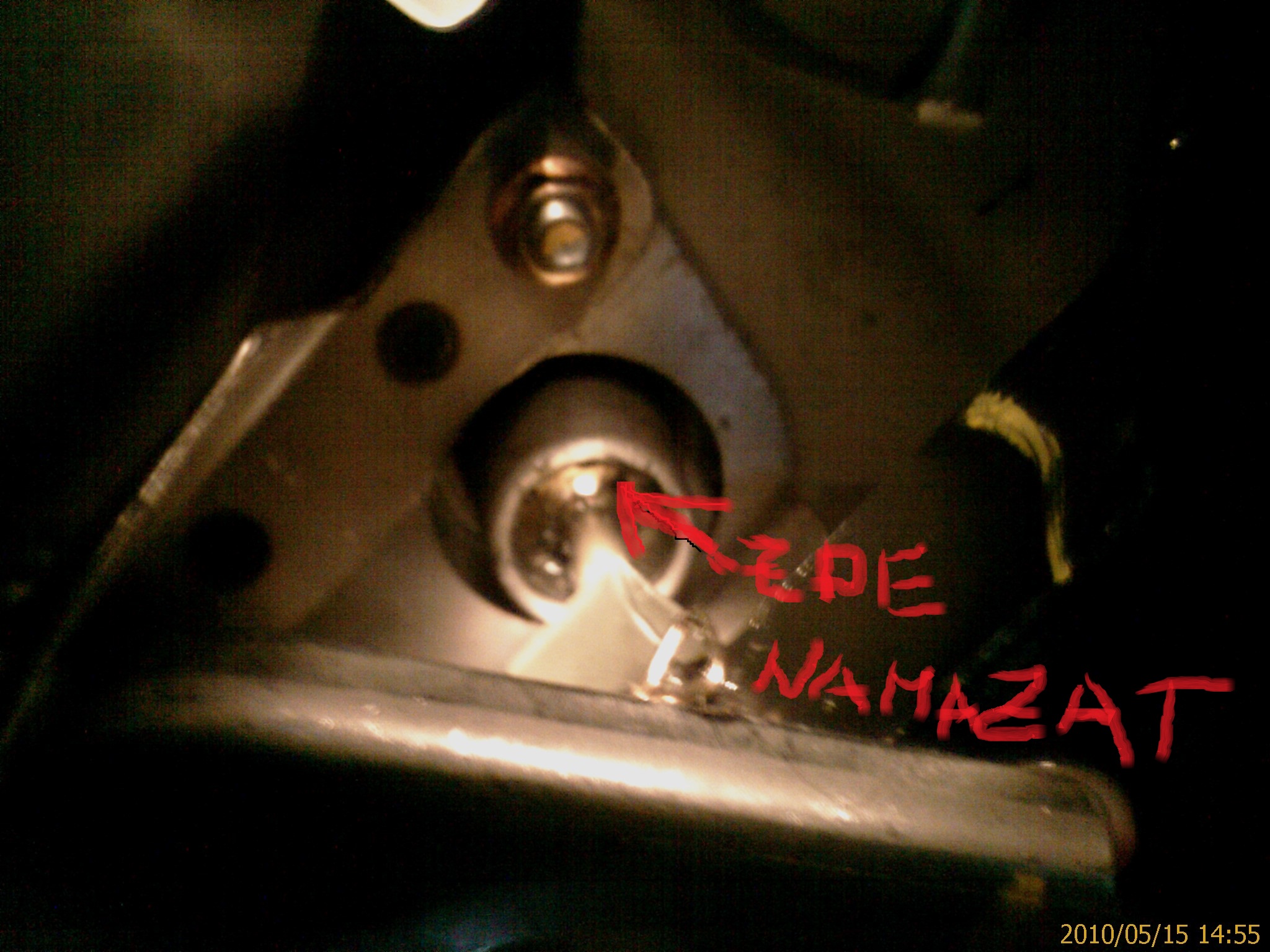

1
PříspěvekZaslal: 15.5.2010 , 18:16  Naposledy upravil rotker dne 15.5.2010 , 18:18, celkově upraveno 1 krát. Citovat
Takže dneska jsem si udělal čas, vše nafotil a hodím sem přesný postup jak a co namazat, ať už je tomu vrzání a cvakání u C7G konec! Předem se omlouvám za kvalitu fotek, ale nic jinýho než mobil jsem po ruce neměl.
Postup:
1. sundat ten velký černý plast pod volantem, viz. foto 1
2. dát do inj. stříkačky již zmiňovanou valezínu
3. vzít stranový klíč, teď si nejsem jistý, ale myslím 15, strčit hlavu pod palubku k pedálům Velmi šťastný a trochu přitáhnout ten dorazový šroub spojk. pedálu, cca 1mm! viz. foto 2
4. pak stříkačkou namazat to táhlo, které tlačí na pístek, u toho jistícího kroužku (jakmile to uvidíte, tak vám to bude jasné), viz foto 3
IMAG0072.jpg, 843.48 kB
IMAG0075.jpg, 382.29 kB
IMAG0074.jpg, 601.69 kB
rotker je teď offline  rotker
PříspěvekZaslal: 15.5.2010 , 18:18   Citovat
Jinak pokud to někomu vrže pod kapotou, tak namazat opět inj. stříkačkou sekundární spojk. válec, tu kuličku, viz. manuál na předešlé stránce
