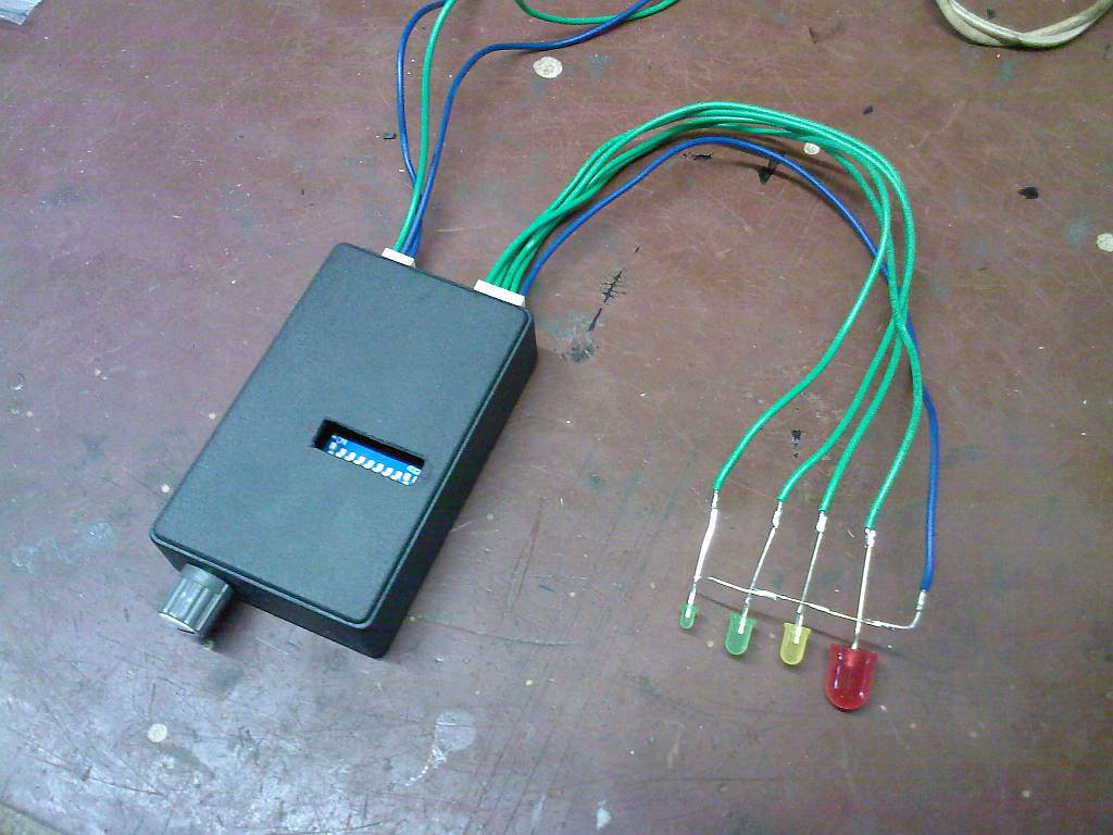

Dneska jsem docela pohnul s prací na shiftlightu. Elektronika už je sestavená a otestovaná a zbývá mi už jen udělat kapličku pro indikační LEDky a může jít do auta.
Shiftlight jsem navrhnul celkem dost modulární. Má výstupy až na 4 indikační LED, které můžou pracovat v páskovém nebo bodovém modu. S tím že se rozsvěcují postupně zhruba po 400 ot/min. Je možné zapnout i akustickou signalizaci dosažení max. povolených otáček pomocí zabudovaného piezo pískače. Hrubý rozsah otáček (v řádevh tisíců) se nastaví pomocí DIP přepínače a potom se přesně doladí potenciometrem.
Páskový mod
Odkaz
Bodový mod
Odkaz

paráda je to dobrý jaká bude cca cena
LJay je teď offline  LJay
PříspěvekZaslal: 17.7.2010 , 23:17   Citovat
Ještě přesně nevím. Budu muset spočítat na kolik mě výjdou všechny součástky a práce, ale hrubým odhadem tak 700,- možná o kousek víc.
Do budoucna bych k tomu chtěl navrhnout ještě takový to klasický shiftlight oko a ještě malej releovej modul, aby tím bylo možná při určitých otáčkách něco sepnout.

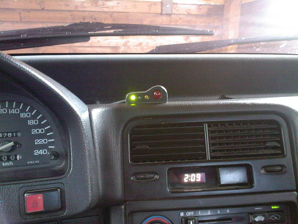

Tak jsem dneska namontoval shiftlight a byl jsem ho zkusit. Při testech jsem zjistil, že mi při každý zařazený rychlosti ukazuje trochu jinak (odchylka cca 500 otáček). Myslím si, že za to může napájení shiftlightu, které není stabilizované a proto se to takhle hýbe. V tejdnu tam zkusím přidělat stabík a uvidím co to provede.
Odkaz
Odkaz
Shiftlight 05.jpg, 144.26 kB
Shiftlight 06.jpg, 116.8 kB
Shiftlight 07.jpg, 124.25 kB
Příspěvky: 2973 1991 CR-X
PříspěvekZaslal: 27.7.2010 , 21:29   Citovat
Dneska jsem do zapojení shiftlightu přidal 10V stabilizátor a vypadá to, že to dost pomohlo. Odchylka se snížila na nějakých +- 100-150 otáček a s tím už se dá normálně fungovat. Při analogovém měření otáček to stejně asi ani o moc přesněji nejde.
Při testech se mi ale asi dvakrát stalo, že když jsem na první rychlostní stupeň zvyšoval otáčky pomaleji, tak se mi horní natavenená hranice posunula z cca 7200 ot. na přibližně 7700 ot. Při ostatních zařazených rychlostech to už bylo OK.
Taky jsem zjistil, že asi nejlepší je akustická signalizace dosažení max. otáček. Optická signalizace sice hezky vypadá, ale člověk kolikrát v tom fofru vůbec nestihne zaregistrovat.
