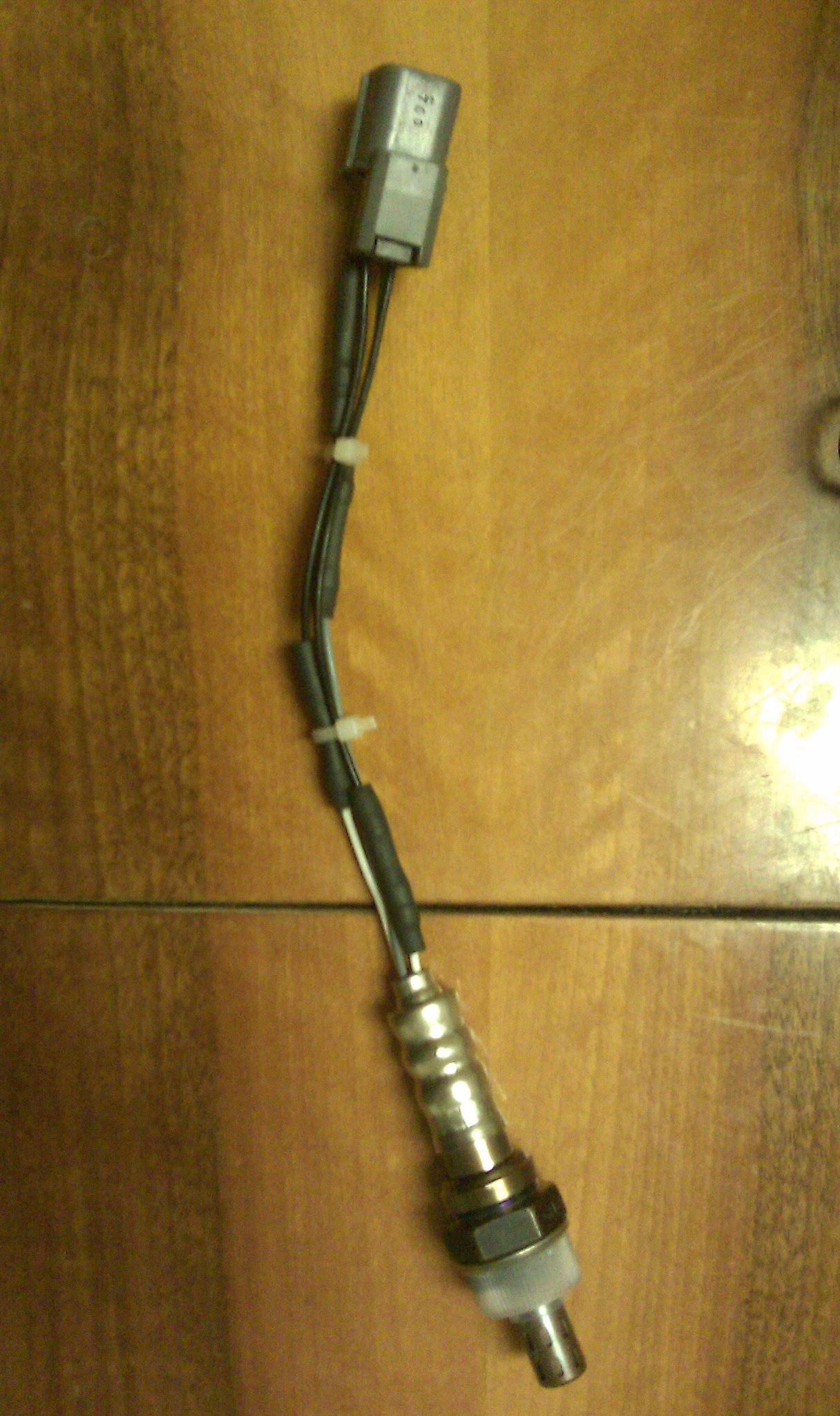

PříspěvekZaslal: 20.7.2010 , 22:26   Citovat
Tak sem si dneska konecne pripojil konektor a zitra to hodim na auto.Úsměv tady je par fotek...

prelude2.0i je teď offline  prelude2.0i
PříspěvekZaslal: 21.7.2010 , 1:20   Citovat
ndex napsal:
urcite dej vedet jestli slape.taky mi nemaka ale nemam tam katik tak nevim jestli to neni tim

Riccardo je teď offline  Riccardo
PříspěvekZaslal: 21.7.2010 , 10:06   Citovat
ndex napsal:
Mohl bys prosímtě napsat, jestli tam byly jenom dráty nebo na nich byli nalisované i nějaké piny ?

ndex je teď offline  ndex
PříspěvekZaslal: 21.7.2010 , 11:51   Citovat
Riccardo napsal:
Byly tam jen draty a knim v sacku hozeny takovy kovovy valecky do kterych se zasouvaly z jedny strany draty od lambdy a z druhy od konektoru a pak se to zcvaklo krimpovacima klestema.
