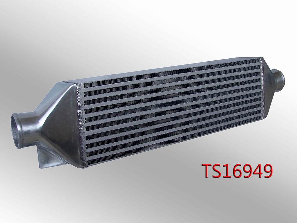

IC by mohl mít moonwalker z avie peknej kus Mrk a vstřiky myslim že by ti sehnal taky 550 cc z rx7
Příspěvky: 1513
monty je teď offline  monty
PříspěvekZaslal: 24.8.2010 , 5:17   Citovat
LJay napsal:
Díky, cenu bych chtěl udržet mezi 30 a 40 tisíci. Přesněj to budu vědět až podle toho za kolik seženu další komponenty (IC, vstřiky, atd)
já mám na bávu použitej ic z dýzlový frontery
Příspěvky: 5207 1988 Prelude
LJay je teď offline  LJay
PříspěvekZaslal: 24.8.2010 , 22:12   Citovat
Vstřiky bych chtěl nejspíš od RC 440cc. Na ten IC co prodává Mooonwalker sem už koukal, ale mě by spíš vyhovoval nějaký s podobnýma rozměrama jako je na obrázku, abych ho mohl dobře schovat do nárazníku.

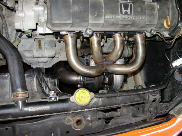

Práce na svodech pomalu finišuje. Už chybí jen povrchovka a příští týden bych je mohl mít snad doma.
svody 04.JPG, 288 kB
svody 05.JPG, 275.2 kB
svody 06.JPG, 269.82 kB

nemužu si pomoct ale není ten vejfuk nejakej uzskej?i ty trubičky na tom svodu..Úsměv
Příspěvky: 3364 2004 S2000
jagy je teď offline  jagy
PříspěvekZaslal: 26.8.2010 , 15:29   Citovat
Svody jsou ok, vyfuk vypada opravdu uzce. Kolik je prumer?
Příspěvky: 1470
PříspěvekZaslal: 26.8.2010 , 15:44   Citovat
Na těch fotkách jsou svody a turbo namontovaný jen na testovacím autě na kterým to p. Doupovec dává dohromady. Na mým autě bude výfuk o jiným průměru.
Příspěvky: 2973 1991 CR-X
PříspěvekZaslal: 26.8.2010 , 15:52   Citovat
No ja myslel downpipe, vyfuk jsem jen spatne formuloval.
trubky má na spodní hraně a dozadu , krásně se prošlo pod příčkou k motoru

Koukal sem na fotky a musím pochválit super odvedenou práci je to dobrý Nemáš někde náhodou fotku toho IC, kde by bylo pořádně vidět jak vypadá?

Naschvál jsem se na ten průměr svodů zeptal p. Doupovce a tady je část z jeho odpovědi:
Podle odborné literatury, která je rozsáhlá v krátkosti. Ideální stav pro impulzní přeplňování je tento, avšak pro způsob plnění potrubí ne úplně impulzního přeplňování je situace stejný - výfukový ventil otevře, nejdříve dojde k vyrovnávání tlaků ve válci a výfukovém potrubí a pak teprve budou plyny z potrubí odtékat, pokud celý proces bude probíhat beze ztrát, pak nastane okamžité vyrovnání tlaků a v potrubí vystoupí náhle tlak pv na max hodnotu a ve válci na tutéž hodnotu klesne. Po vyrovnání tlaků nastává rovnoměrné vyprazdňování celého systému přes turbinu td tzn. v potrubí bude tlak lineárně klesat. Jestliže je objem výfukového potrubí vůči objemu válce malý je tlak po vyrovnání vysoký a využití energie vyf.plynů vysoká. Celé to ještě pokračuje toto je jenom pár vět, dál je to o tom, že se volí menší průměry i za cenu vyšších hydraulických ztrát. Důležitý je třeba úhel svedení proudů do sebe jelikož v tomto místě se plyny o sebe brzdí a ohřívají okolí, tlaková ztráta při průchodu výf. ventilem, atd. Samozřejmě je to všechno vztaženo na nějaký ideální stav, ale proč dělat velké průměry, když je to cesta opačným směrem. Mám spoustu fotek formulí 1 z poloviny osmdesátých let, když jezdili turbomotory, výkony byly vysoké, ale zhlediska průměrů potrubí by zřejmě dnešnímu tuningu moc neimponovali.

Svody už dorazili a vypadají opravdu fajnově je to dobrý Takže opět naprostá spokojenost s prací p. Doupovce je to dobrý
O víkendu si svařím držák na ten svůj pokusnej motor a namontuju na něj svody a turbo, abych mohl začít laborovat s natočením kompresoru a uchycením wastegatu.
