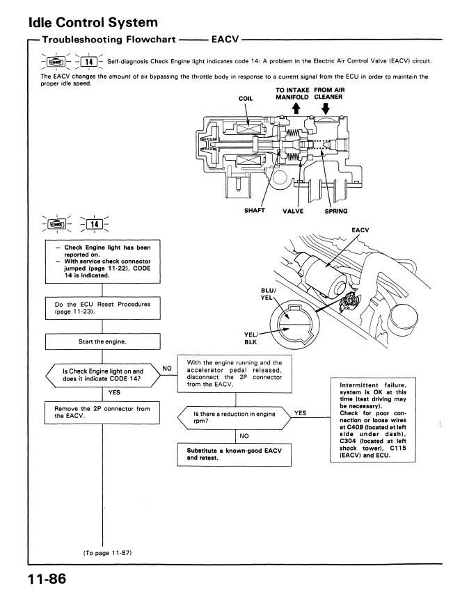

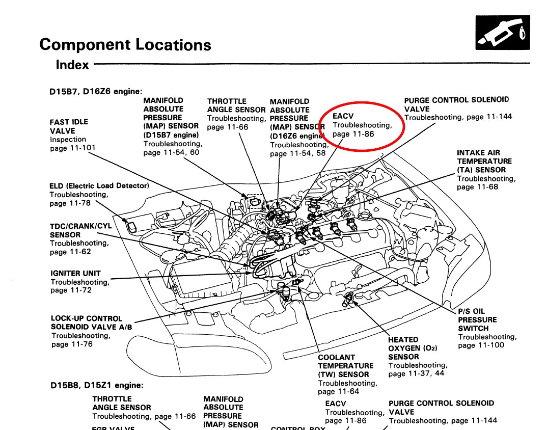

Taky bych potřeboval navod na C5G coupe nebo D16Z9 protože nemužu najít volnoběžný ventil Bueee

Neni to ten valecek na sani? Eacv ventil?

Nějaký váleček tam je ale nevím jestli to je on??a v servisu mi řekli že mi blbnou otáčky na volnoběh kvuli němu že ho mám jenom vyčistit a zpatky namontovat a že to bude dobry ale ja se furt nemužu dovtipit kde to je??Nevíte prosííím nikdo???nebo ten manual sem někdo hodtě Díííky

cesky manual na c5g jsem nevidel.
Hledas EACV ventil, podivej na obrazky
2010-10-01 13 34 24.jpg, 243.31 kB
2010-10-01 13 35 32.jpg, 109.35 kB

Dííky moc za obrázky zítra to zkusím vyčistlit. OK
