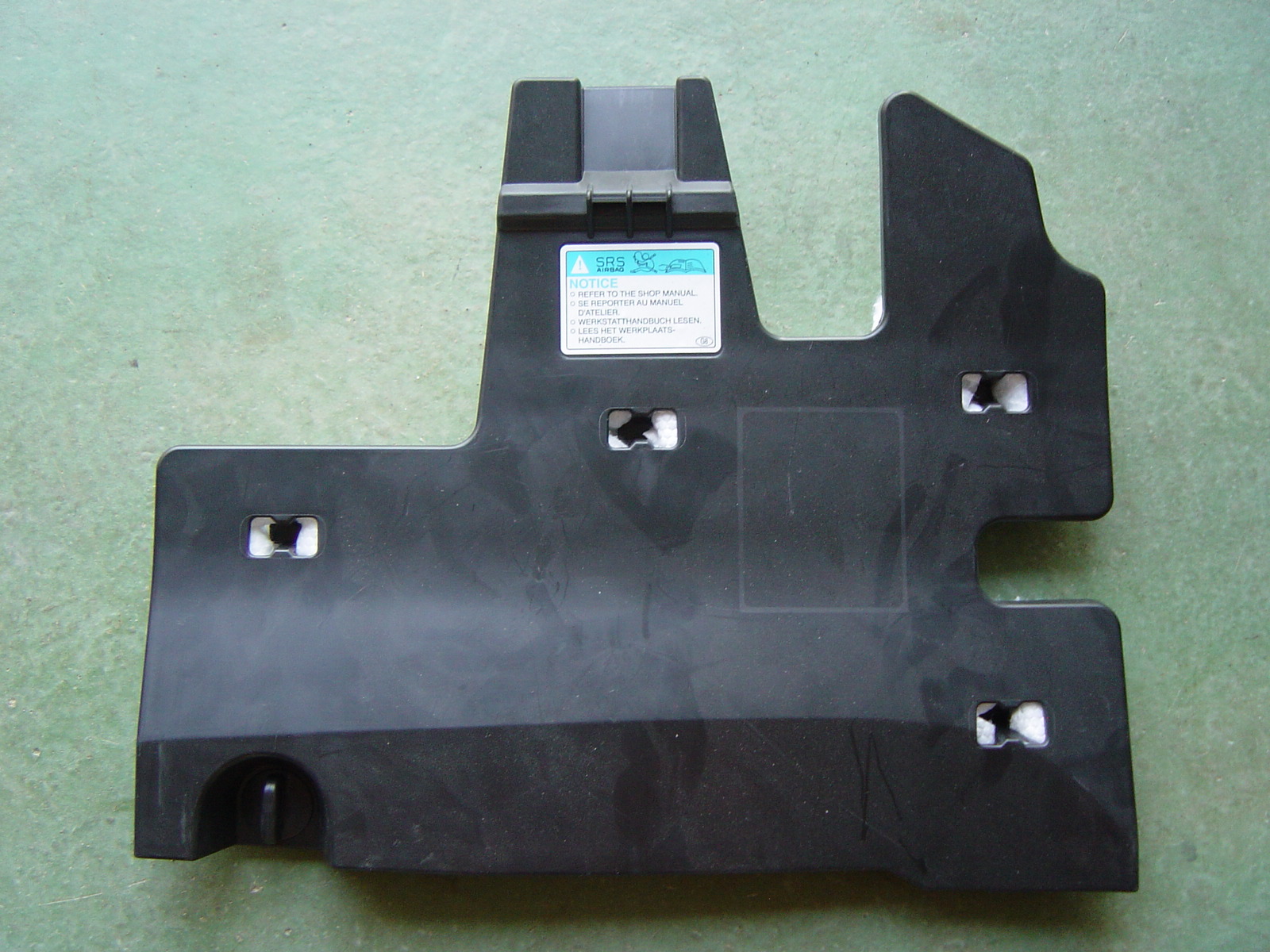

Pokud je myslen plast pod volantem, co je zespodu u pedalu viz foto, tak mohu nabidnout.
Pochazi z 3D, ale to je predpokladam totozny.

Kurnik, jsem na to úplně zapomněl, poslední 2 měsíce jsem v jednom kole. Promiň. Máš ten plastještě k dispozici a za kolik by jsi byl ochotný mi ho poslat? Bohužel asi až v lednu, protože ve středu letím pryč a vrátím se až na vánoce, tak jestli ho ještě stále budeš mít, tak ho vezmu, díky za nabídku.
