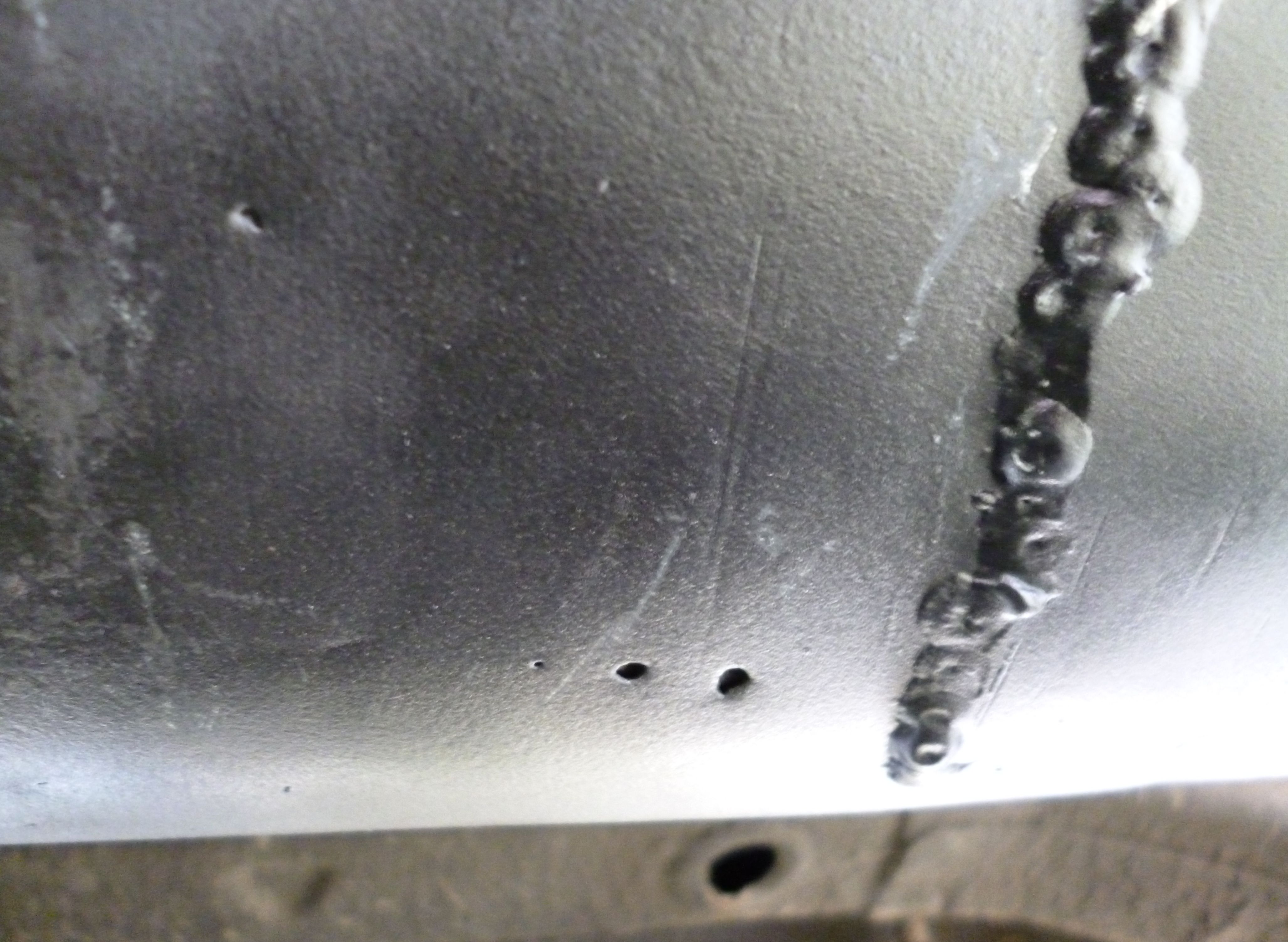

zdravim nechci zakládat nové téma obzvlášť když toto má pro mě vhodný název... tak, abych přiblížil můj problém vyměňoval jsem výfuk vše v pohodě až na pár zádrhelů vše namontováno, ale při testu jsem zjistil že v zadnim tlumiči mám 3 malé dírky jak od špendlíku (nejsou od rzi) poraďte čim bych to mohl zadělat, aby tam ta rez nezačala a aby to tak nepoprdávala. Na netu jsem našel odkaz na dvě opravné sady máte s tim zkušenost dala by se tim zadělat i ty dírky?? díky za všechny rady tudy odkaz tudy odkaz

zavař to, svár ti vydrží déle než pasta, vyzkoušeno osobně OK

To jo blikni to COčkem a zatři stříbřenkou na výfuky, barvu zapeč horkovzduškou...pokud jste kluci z Královéhradecka můžu pomoci. Podle mě je nesmysl obalovat plechovkama, nebo patlat na to nějaké tmely. Pěkně po staru to vydrží asi nejdéle. Uhnilé kusy tlumičů vyřezet a obalit novým plechem, děravé trubky vyřezat, nahradit novou trubkou. Párkrát jsem už takové věci dělal...
