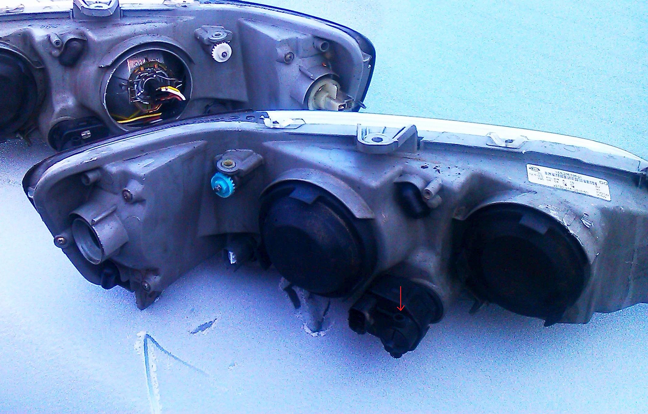

Skylinee napsal:
Ten vpravo je nahoře( doleva, doprava) a ten v levo je jakoby dole...určitě to musíš vidět když se tam koukáš Úsměv
Já tam právě nic nevidím. Smutný Je to tohle?
honsvetlo.jpg, 799.67 kB

Střelec napsal:
no tak teďka jsi mě dostal...chtělo by to někoho kdo má normál acco..já mám Type-r s xenonama a automatické naklápění, ale vypádá to že normál accord má jen manuální ovládání z kabiny, nebo se pletu?

Skylinee napsal:
tak logicky by to melo jit nastavit dostran i na vysku, a pak z kabinyj en astelovat podle toho jak jedes zatizenej. prece kdys ti svetlo bude svitit do stromu nahoru tak ti to stelovani uvnitr moc nepomuze

teda panove ... Accord ma stelovani vysky svetel z kabiny, takze ten sroub na stelovani je logicky na tom motorku Mrk
z vrchu tam strcis sroubovak a uz jen tocis.
Edit: na ty prvni fotce v tom "oblacku" je to taky videt Úsměv

Luky napsal:
Tak jsem se trefil Úsměv Mě právě zmátlo to, že do tý dirky není vidět, takže nevím, jestli tam vůbec nějaký šroub je, popř. jestli potřebuju šroubovák, nebo nějaký imbus...

Luky napsal:
Tak jsem to zkusil, ale bez úspěchu. Smutný Když se do toho podívám ze shora, tak tam nevidím žádnej závit. Když tam strčím obyč šroubovák a točím, tak se taky nic neděje Smutný Je v tom nějakej fígl ?

Střelec napsal:
no právě, já bych jí rád jednou ušetřil Úsměv Hlavně na STK mi to neseřídí pořádně tak, abych něco viděl. Většinou mi pak končí světlo tak 20m před autem a s tím se v noci jezdí docela blbě. Chtěl bych to zvednout tak o 20% nad ty jejich limity, abych něco viděl a zároveň ještě neoslňoval...
Nepotěším, žádný šroub v té díře nehledej. Vem si baterku a posviť si tam, a hned ti to bude jasné. Je tam jakási vrtulka, prostě packy, do kterých úzkým šroubováčkem budeš šťouchat. Toť vše.

Tiez by ma zaujimalo ako nastavim vysku svetiel, kedze som nemal casu, iba som to pozoroval bez zasahu. podla mna to je ten srob pri ktorom su tie sipky, vid obrazok /pozical som si od strelca/. lenze na lavom svetle tam nejaky umelec namontoval spinac od alarmu Meta ktory zistuje zatvorenie kapoty. cize mam ucpatu dieru zmatenej

tukkan napsal:
a mam aj otazku, skusal niekto vymenit 6G ostrekovace z Accordu 7G ? kolegovi pasuju dokonca na Hyundai Accent bez upravy.
Ten šroub u šipek nastavuje směr doprava/doleva, ne nahoru/dolu Smutný

tukkan napsal:
aj si to skusal? to je skoda, civic 6g to mal jednoduche zvrchu svetla. dokonca mi napisal fuck3rkkt a poslal foto - pripajam, on ma acco coupe ale ja to tam nemam ako coupe
To vypadá, jako by mi tam ty šrouby snad chyběly Tak to koukám!

To Střelec a tukkan: Už ztrácím nit, co vlastně řešíte. Seřizování jak výškové tak stranové samozřejmě světlomet u Acco 6G má, a oboje už bylo zmíněno v předchozí diskusi. Jak manipulace, tak kde příslušné štelovací prvky hledat.

Piskot viem, bolo to ukazane na odmontovanych svetlach, ale ked sa na to pozeras cez ten plech v motorovom priestore tak ti neni jasne ktorym otvorom mas strcit srobovak.
No a co sa tyka rozstelovania svetiel po vymene zirovky, to je klasika, a prave preto by som to rad vedel spravit doma. Na civicu som vsak za 2,5r a 35tis km nemenil ani jednu ziarovku.
