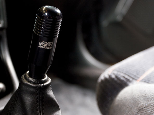

PříspěvekZaslal: 26.2.2011 , 11:22   Citovat
Díky Wotanově vydatný pomoci při oměřování originálu si teď nechávám na CNC vyrobit kopii řadičky Mugen formula. Oproti originálu si jí ale nechávám vytáčet z černýho silonu, protože mi příjde na dotyk příjemnější než hliník, který by byl v zimě strašně studený. Prototyp by měl být hotový snad příští týden. Kdyby pak měl někdo zájem. Můžu nechat vyrobit kus i pro něj.

PříspěvekZaslal: 26.2.2011 , 16:01   Citovat
Mně zaujal tvar týhle řadičky. Žádná velká bambule nakonci, jen prostě takovej krátkej klacek Úsměv

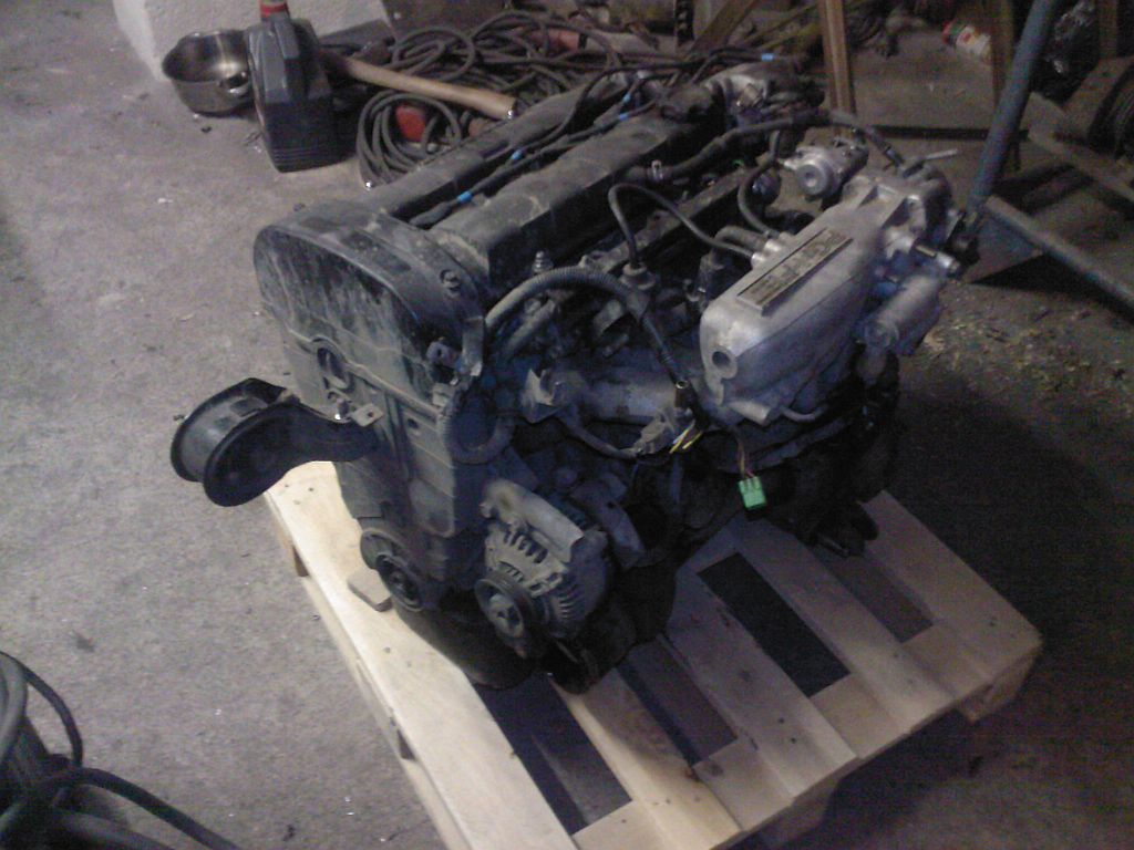

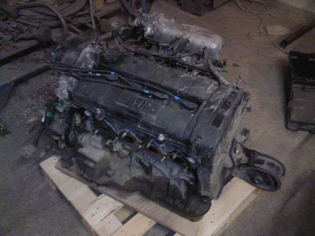

PříspěvekZaslal: 2.3.2011 , 23:33   Citovat
Po zjištění, že za studena jsou na 2 válci poměrně dost špatné tlaky, které se sice po zahřátí motoru srovnají, ale i tak to není známka ničeho dobrýho. Sem se rozhodnul přehodnotit svůj "nízkonákladový" turbo projekt a motor udělat komplet celý a pořádně. To znamená rozborka, vyčištění, přeměření, případně výbrus, výměna ojnic pístů a lágrů za pevnější...
Díky Minorovi se mi povedlo sehnat komplet nastrojený motor včetně převodovky v dobrém stavu. Takže všechny úpravy provedu na tomhle motoru a až bude připravený, tak ho přehodím za stávající motor. Bude to tak asi nejjednodušší a hlavně budu mít čas a prostor na to, abych to všechno pořádně odladil.

PříspěvekZaslal: 2.3.2011 , 23:48   Citovat
LJay napsal:
dělá se to tak líp pokud maš jeden náhradní, ja sem dal na výbrus spodek a zatim dodrandil skoro KO motor a pak se přehodil a je to. držim palce je to dobrý
Příspěvky: 10086 2002 CR-V

PříspěvekZaslal: 3.3.2011 , 0:05   Citovat
jestli se pustíš do motoru rozluč se s nízkými náklady Velmi šťastný jinak ale vítej v klubu OK
Příspěvky: 8464
LJay je teď offline  LJay
PříspěvekZaslal: 3.3.2011 , 0:10   Citovat
sablos: jj takhle to bude rozhodně rozumnější a navíc díky tomu budu mít i motor do rezervi, kdyby se náhodou něco pos...
majkl_l: pán se ho potřeboval zbavit, protože mu zbyl po swapu na B16, takže byl opravdu za hubičku.
Příspěvky: 2973 1991 CR-X
PříspěvekZaslal: 3.3.2011 , 0:12   Citovat
posero napsal:
jj nízkorozpočtový už to asi nebude, ale snad to potom aspoň pojede Úsměv
majkl_l je teď offline  majkl_l
PříspěvekZaslal: 3.3.2011 , 0:14   Citovat
tak to se máš... já dával za motor desítku a jsem zvědav co s ním budu dělat, páč papká olej.. ale je fakt, že na posledním crx srazu se nechal minor slyšet, že mi to prej na sprintech i docela jelo...
tak hodně zdaru.. já bych taky potřeboval jeden motor celej rozebrat a zjistit, jestli bude funkční a opravit....
Příspěvky: 1898 1989 CR-X
PříspěvekZaslal: 3.3.2011 , 0:21   Citovat
Tenhle motor prý olej nebral, tak uvidíme jak bude vypadat uvnitř až ho otevřu.
